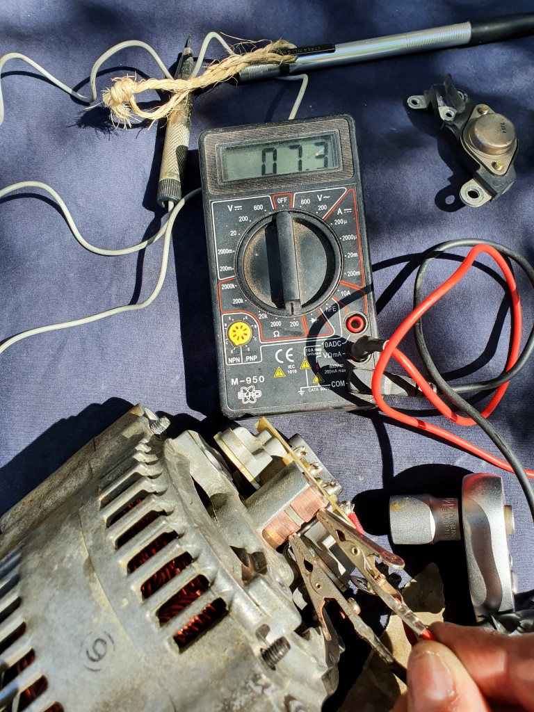

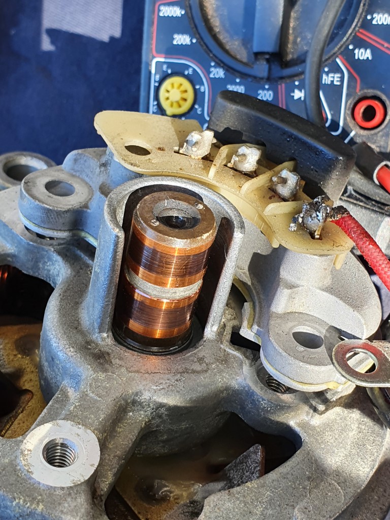

Habe die Lima ausgebaut und nach Handbuch geprüft. IC Regler war i.O., Gleichrichter ebenfalls (jedenfalls was die Ohmwerte betrifft.
Zwischen den Schleifringen hab ich 7 Ohm gemessen statt den angegebenen 4.
Kohlen und Schleifringe waren innerhalb der Toleranzen.

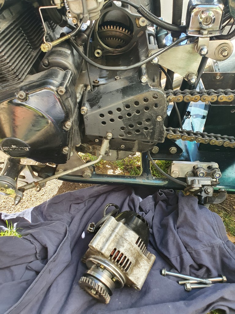

Kumpel angerufen, der noch einen alten Motor in der Werkstatt hat. Lima ausgebaut und getauscht. Wieder kein Ladestrom. Zwischen den Schleifringen wieder 7 Ohm. IC Regler in Ordnung (lässt 12V durch, macht bei 14 V zu).
Hab den Stecker zum Kabelbaum gelöst und einmal direkt im Stecker sowie direkt an der Lima gemessen, da kam nicht mehr als 1 V raus. Kann doch nicht sein. Übersehe ich hier etwas. Kriegt die Lima noch von anderer Stelle Impulse? Bin gerade etwas ratlos. Zwei Limas mit demselben Problem, das wundert mich.

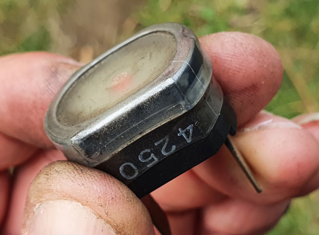

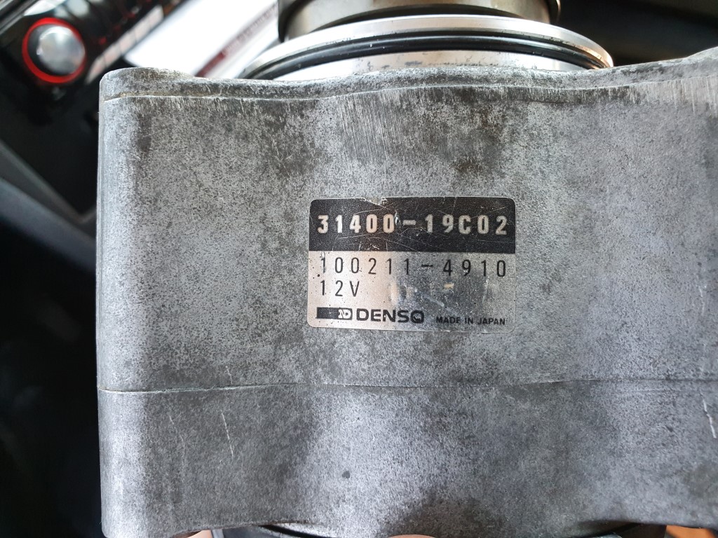

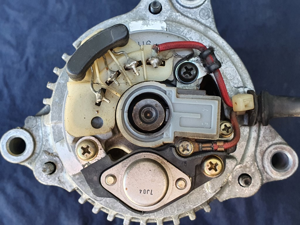

Hab mal ein paar Fotos gemacht, damit ihr wisst, von welchem Lima Typ ich rede.

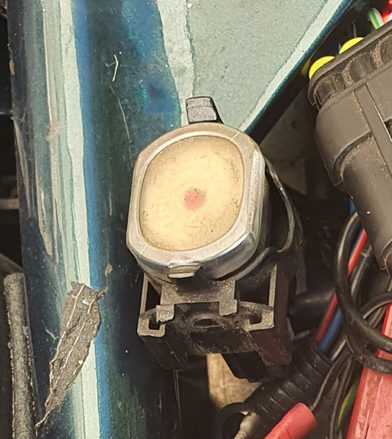

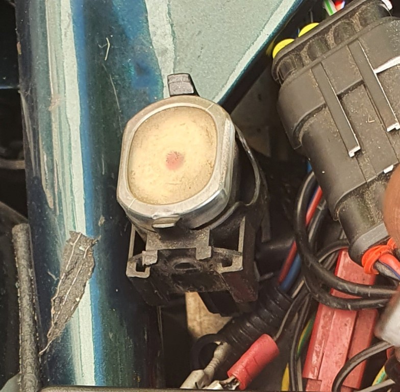

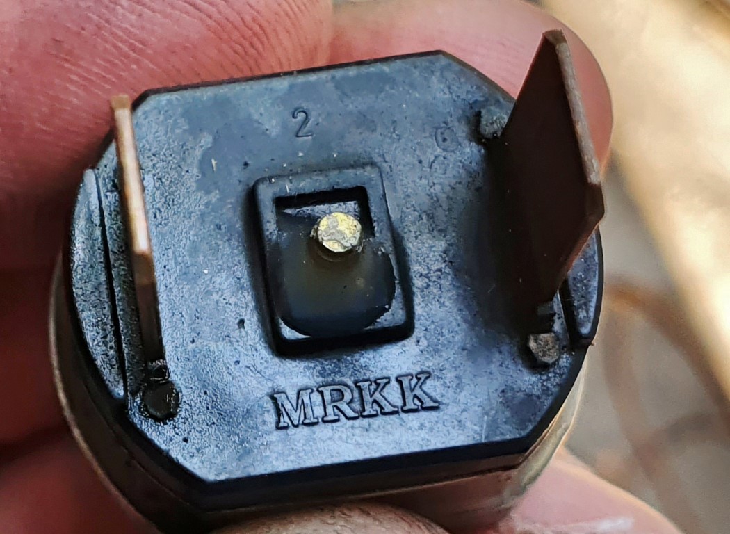

Auf einem Bild seht ihr ein Bauteil mit einem roten Punkt, was ich noch nicht kenne. Wisst ihr, was das sein könnte?

Hab mich dann mal mit einer dritten Lima ans Werk gemacht. Dieselben Werte. "Kann doch gar nicht sein". Also noch mal nachgedacht und gesehen, dass im ausgebauten Zustand nur eines der beiden Kabel 1 Volt liefert. Das andere liefert dann nicht, sondern erhält Batteriestrom. Also im ausgebauten Zustand mal mit Batterie verbunden, Vaoltmeter dazwischen und mit Bohrmaschine auf Umdrehung gebracht. Lädt wie sie soll und macht bei 14,5V Schluss. Lima also okay. Bei der anderen Lima probiert - auch okay.
Somit liegt der Fehler für mich in der weiteren Verkabelung. Irgendwo wird der Ladestrom des einen Kabel nicht weitergeleitet.

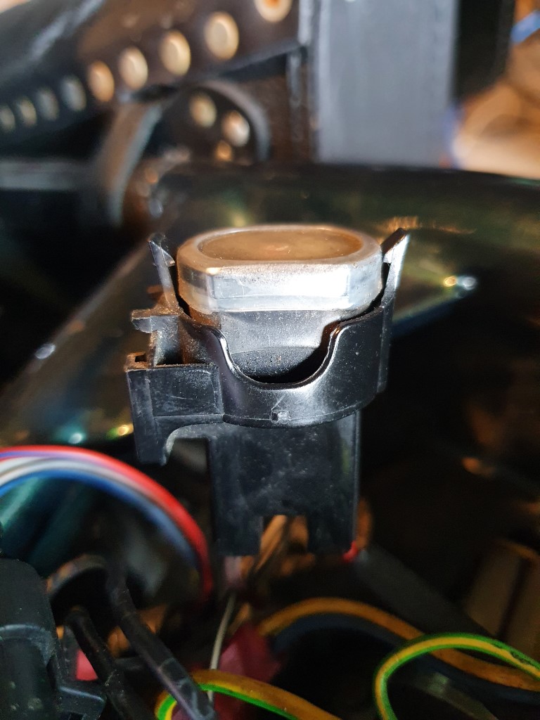

Bei der Suche fiel mir das Teil ins Auge, wonach ich bereits gefragt hatte, und zwar an der Stelle, wo im Schaltplan "Leistungsschalter 30A" steht.
Sah für mich auf den ersten Blick wie eine dicke Sicherung aus. Hab mal auf Durchgang mittels Batteriestrom getestet, Strom fließt.
Ein Kabel kommt mit Ladestrom von der Lima an und geht dann weiter zum Anlasserrelais.
Eine Bezeichnung oder Leistungsangaben finde ich nicht.
"Leistungsschalter" kenne ich von älteren Harleys unter der Bezeichnung "Bimetall-Sicherung". Kleine, geniale aber auch für die Fehlersuche fiese Dinger.
Dieses Teil ist wohl auch eine Bimetallsicherung. Findet man im US Ebay unter "NEW SUZUKI GSXR GSX-R 750 1100 GENUINE OEM CIRCUIT BREAKER PLUG 36750-05A00" Kennt die jemand von euch? Kann man die irgendwie auf Funktion prüfen?
