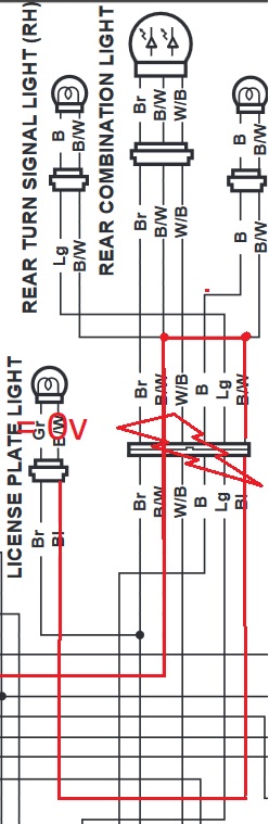

Jetzt aber zu dem Problem warum als die Sicherung fliegt -> beim Anbau meiner neuen Verkleidung habe ich festgestellt das die Kabel von der KZ Beleuchtung geqeutscht waren unter dem Heck und sich blank geschliffen haben, also nicht lange rum gemacht und neue Beleuchtung gekauft (die selbe nochmal https://www.louis.de/artikel/led-nu...filter_article_number=10033880&list=409561601) hab diese mit Quetschverbinder an die originale Steckverbindung angeschlossen et voila es leuchtet nicht.. am Stecker gemessen der aus dem Kabelbaum kommt (ist ein blaues Kabel mit 2 grünen Ringen / braunes Kabel) kommen 0V an. Sicherung ist ganz die Heckbeleuchtung etc geht.
Meine Frage, ohne das ich den kompletten Kabelbaum aufschneiden muss, wo gehen die Kabel hin? Ich hab leider kein Schaltplan zur Verfügung.
Weiß es jemand auswendig oder hat ein Schaltplan?

Wer viel Misst misst viel Mist. Falls es mal jemanden Interessiert; die Steckverbindung von der Kz Beleuchtung geht durch den Kabelstrang direkt zurück auf die Heckleuchten. Durch den Umfall waren die von der Heckleuchte falsch herum angeklemmt. Jetzt kommt der lustige Part: wenn das Heck ab ist, weil es beim Messen im weg ist, kommt natürlich auch 0V an wenn der Stecker dahin getrennt wird. Unbenannt.jpg
