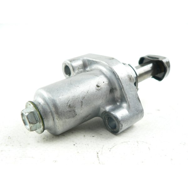

Hallo Leute,
hab jetzt seid wochen im Internet rumgesucht und bin ziemlich überzeugt, die Rasselgeräusche die ich höre kommen von der Steuerkette. Hab mir jetzt erstmal nen neuen Spanner bestellt, falls es nur an dem liegen sollte.
Wie ich in einem anderen Thread gelesen habe, steht da man soll nachdem Einbau des neuen Spanners "von Hand den Motor drehen" falls die kette umgesprungen ist oder so.
Muss man das wirklich machen? Kann sowas echt passieren wenn man einfach nur den alten Spanner ausschraubt und einen neuen Einschraubt, ohne das Motorrad zu bewegen etc.?
Falls das passieren kann wäre es super wenn mir jemand verraten kann wie man den Motor von Hand drehen soll.
Danke schonmal für eure hilfe

Beim wechseln nicht. Es geht ja um danach, um zu prüfen, ob ein Ventil anstößt. Das könnte der Fall sein, wenn die Kette überspringt.

Die Kette kann nicht umspringen, das sind Binsenweisheiten von Leuten die keine Ahnung vom Aufbau eines Kettengesteuerten 4-Takt Motors haben. Das mit dem Drehen nach dem Einbau hat damit zu tun, das der Kettenspanner je nach Aufbau sich einstellt. Das sollte aber alles im WHB ausreichend beschrieben sein.

Hab mich mal im WHB etwas eingelesen. ist garnicht einfach wenn es auf englisch ist und als PDf. kann da leider nicht einfach einen Suchbegriff eingeben.
Also wenn ich das jetzt richtig verstanden habe muss ich vor dem Ausbau des alten Spanners die Schlitzschraube drehen um die Feder zu entspannen und dann die zwei Schrauben raus. Und dann das gleiche mit dem neuen? Schlitzschraube drehen bis der Spannbolzen eingespannt ist, rein damit und mit zwei schrauben zu machen. und dann langsam die Feder wieder entspannen?
Und beim Thema Motor von Hand usw steht da drin das es da eine Schraube an der Kurbelwelle gibt, die man nach dem Einbau drehen soll um die Steuerkette auf Spannung zu prüfen. Ist dies notwendig? Ich glaube im WHB stand das beim Thema Steuerkette wechseln mit drin. Dadurch das ich diese ja nicht wechsle muss die Kurbelwelle dann trotzdem gedreht werden oder nicht?

Wenn Du das schön in Ruhe genauso wieder einbaust wie Du es ausgebaut hast, dann passiert dabei nichts. Hab das schon etliche male gemacht...

Das ist schon etwas beruhigend. Muss man dann einfach nur abschrauben und neue reinschrauben oder doch die Feder mit nem Schlitzschrauber einziehen und den neuen Spanner ebenso mit eingezogener Feder einbauen? Macht das einen Unterschied?

Die Feder mußt Du vorm Ausbau gemäß WHB einziehen, sonst ist der Druck zu hoch für den Ausbau, eine Verkantung könnte die Folge sein, oder er fliegt u. U. durch die Gegend. Vorm Einbau des neuen Spanners die Feder einziehen, und nach dem Einbau die Feder lösen damit er Druck auf die Schiene aufbaut.

So update:
Hab mal ne kurze 20km Runde gedreht und das Rassseln ist weg. ich hör jedoch ein leicht schleifendes Geräusch. Möglich das die Schienen auch mal gewechselt werden sollten. Mal schauen ob ich das noch irgendwann noch machen werde, sie ist ja schon sehr alt und hat 46tkm auf der Uhr. Benutz sie momentan nur noch für den Arbeitsweg und meine kilo k7 für Touren.
Danke für die Hilfe, hat alles genauso geklappt wie beschrieben.

Prima freut mich, das mit dem Schleifgeräusch beobachten es kann sein das es sich mit der Zeit legt, denn der neue drückt jetzt mit einer ganz anderen Intention auf die Schiene.
