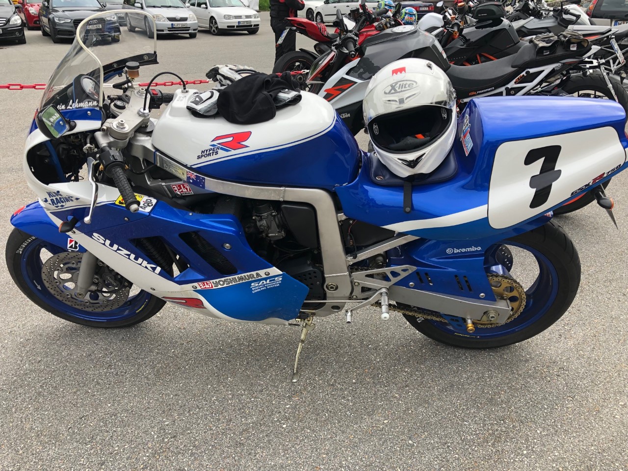

Bist Du sicher das das eine W ist, die gabs doch erst ab 1992. Außerdem hat deine noch keine USD-Gabel und die gabs ab 1990.
Sieht für mich eher aus wie eine GR77b von 1988.

Im Brief ist GR77A eingetragen. Ist das dann falsch? Könnte man ja auch über die FGST NR zeitlich zuordnen, da habe ich aber leider keine Aufstellung.

Ist das noch der Originalbrief? Könnte aber auch sein dass sie auf GR77b umgebaut wurde, aber warum macht man sowas?
Schaumal hier: http://gsx-r750.ruhrpott-gixxer.de/
Die ganze Front und alle Aufkleber passen zur GR77b von 1988.

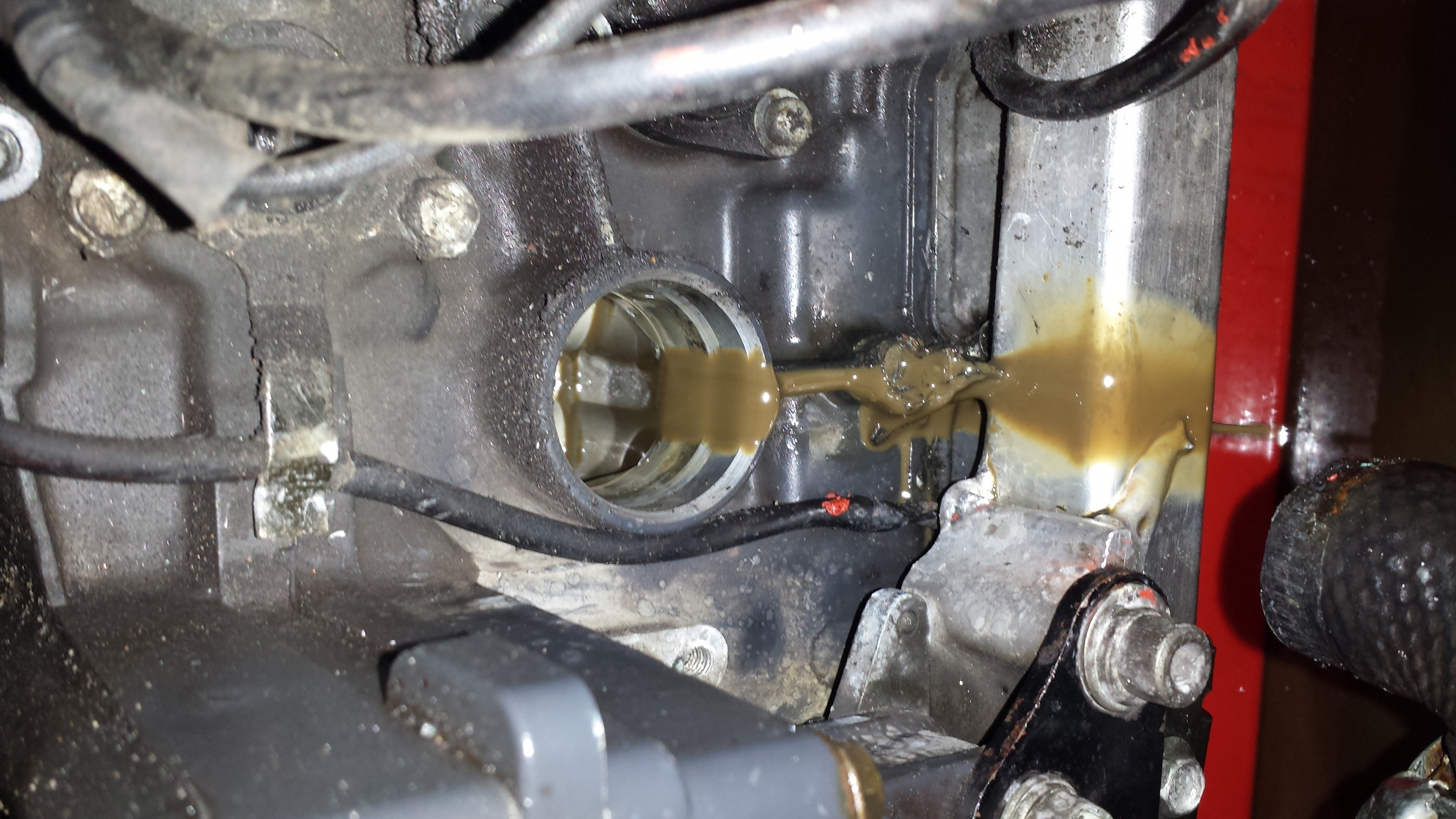

Guten Tag euch allen,
Ich fahre eine Susuki GSX-R 750 wBj.1993.Meine Wasserpumpe ist defekt habe sie aus gebaut.Dahinter ist so eine Art Ölschlamm,ist das normal weil dahinter die Ölpreis ist?Muss ich jetzt Öl ablassen und gucken ob da Wasser im Öl ist?Bin gefahren habe mich verschaltet dann hatte sie hoch gedreht und dann nach 800M ist der Temperatur Zeiger im Roten gewesen Wasser AusgleichBehälter leer.Und unten an der Wasserpumpe lief so ein Misch aus Wasser und Schlamm hell braun.Wer kann mir ein Tipp geben?Mfg.Rene

Sieht aus, als wäre deine Zylinderkopfdichtung hinüber!

Kopfdichtung oder Froststopfen im Zylinderkopf - da ist ist wohl ein Motoröffnen angesagt ....
