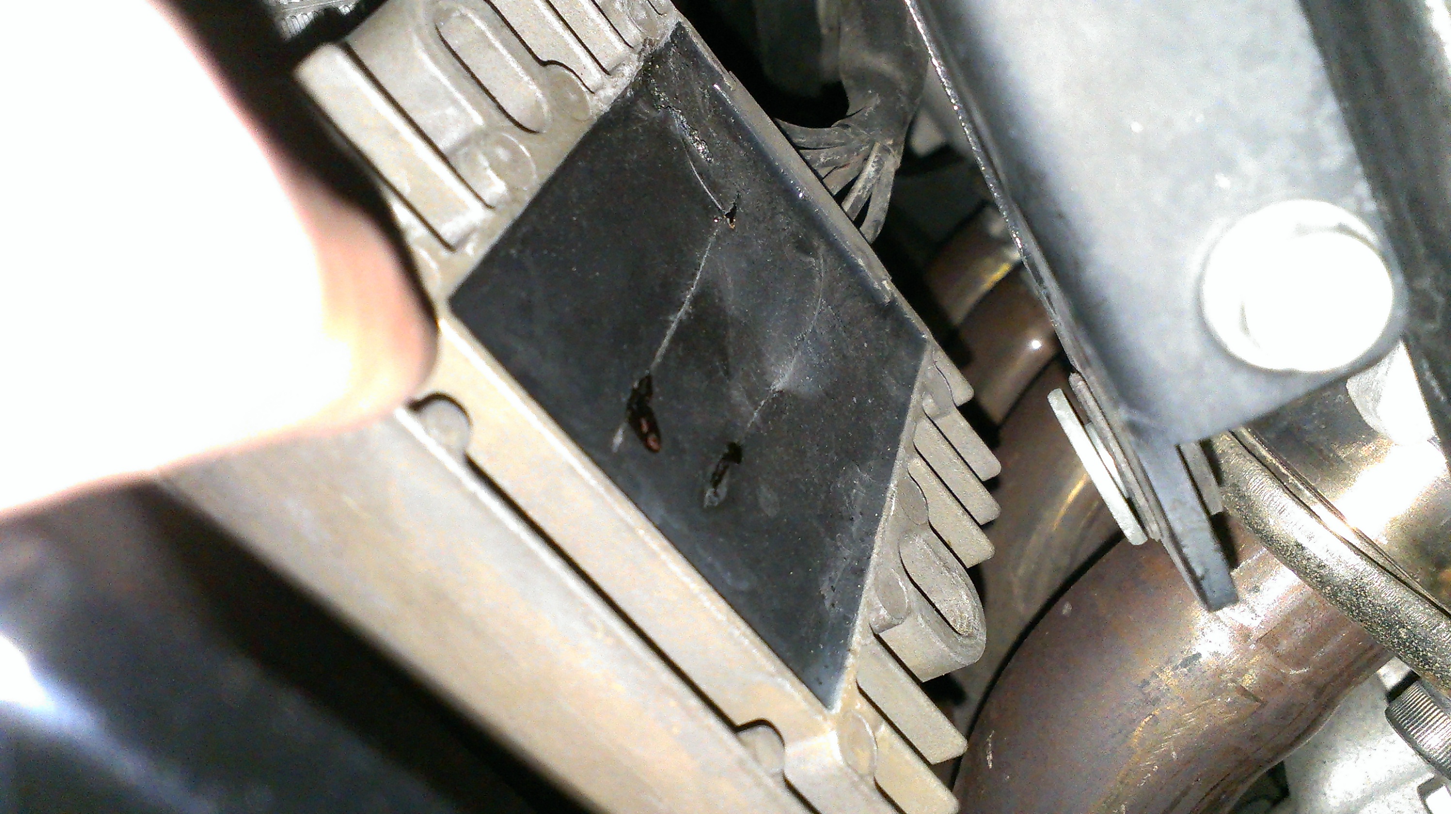

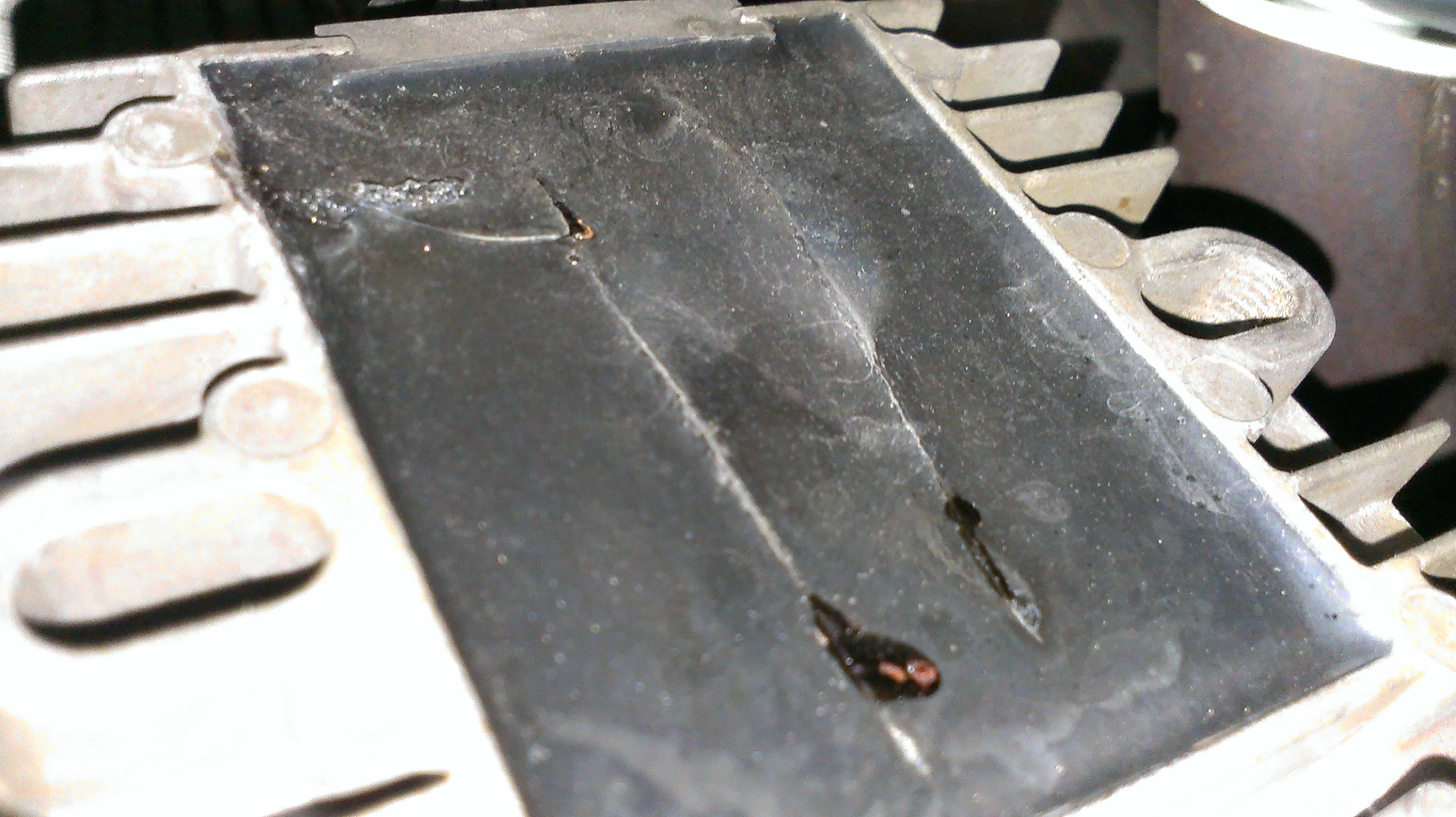

hab eben ein wenig geschaut.
Anlasserrelais soll bei manchen kaputt gegangen sein.
Regler?
Lichtmaschiene ?
Sagt mir das bild das der Regler kaputt ist ?

Sieht danach aus, auf jeden fall mal zu warm geworden.
Anlasserrelais kanns auch sein.
Klemm mal limaregler ab, wenn die Sicherung noch fliegt,
Anlasserrelais abklemmen.
Gruß

So... habe heute einen gebrauchten regler ergattern können von einem Suzuki händler. der ist von der k8/9.
nach einbau und sicherung erneuert läuft sie wieder. DOCH!!!
