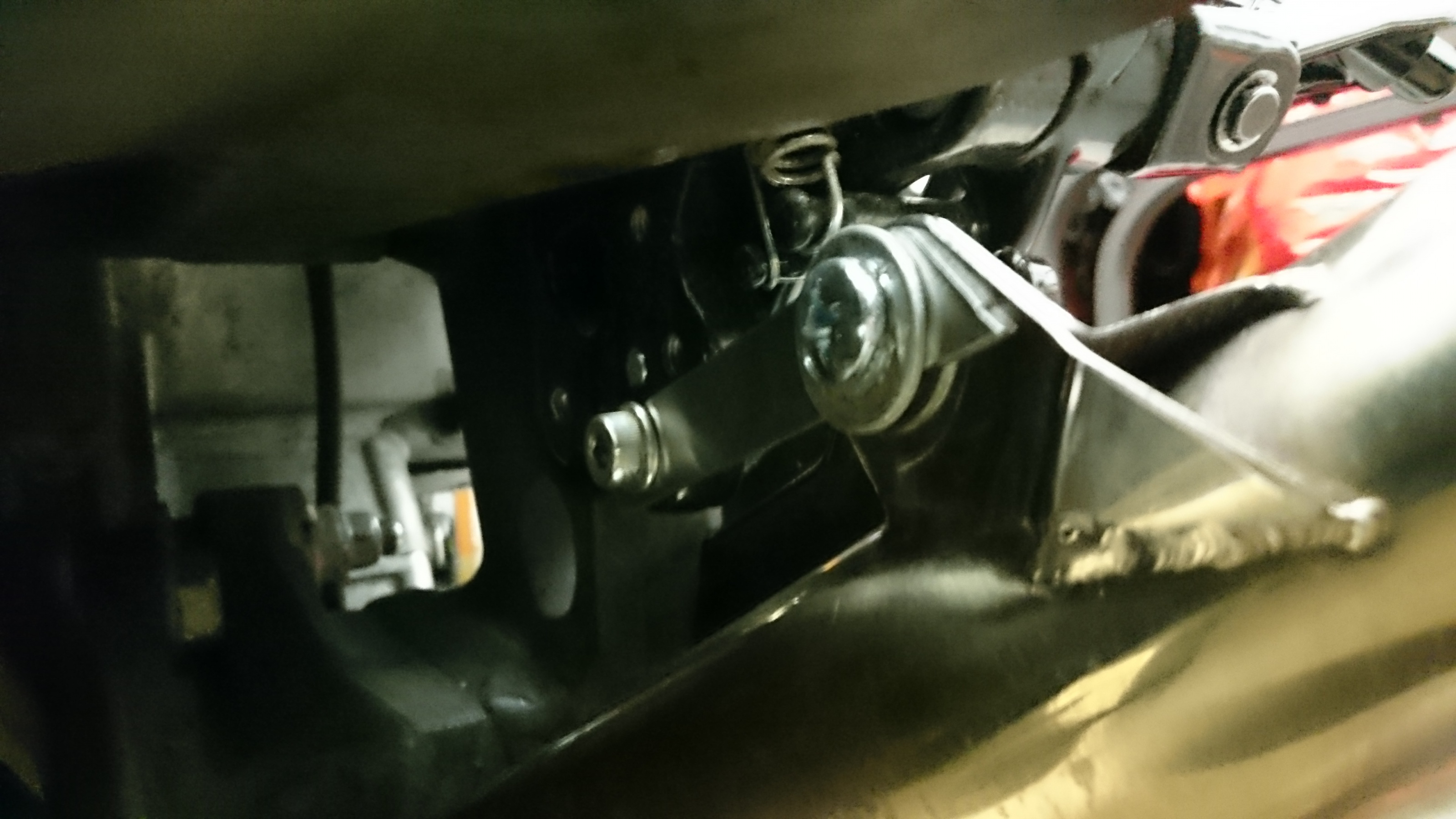

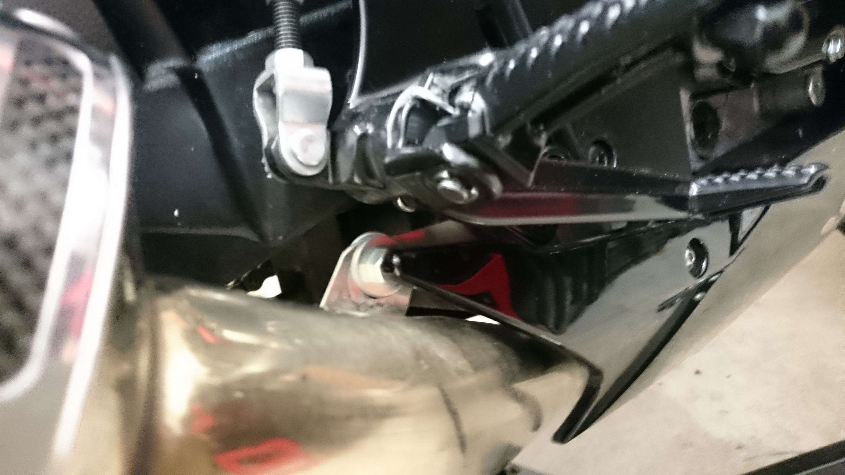

ich stehe gerade vor einem (für mich) riesen Problem. Als ich meinen Bos ESD montieren wollte, fiel mir auf, dass ich ihn nirgendwo festmachen kann. Leider ist die Halterung
10cm von der Platte an der die Fußrasten festgemacht sind entfernt. Ich habe keine Ahnung, wie ich ihn festmachen kann. Ich habe mal ein Bild von vorne und hinten gemacht.

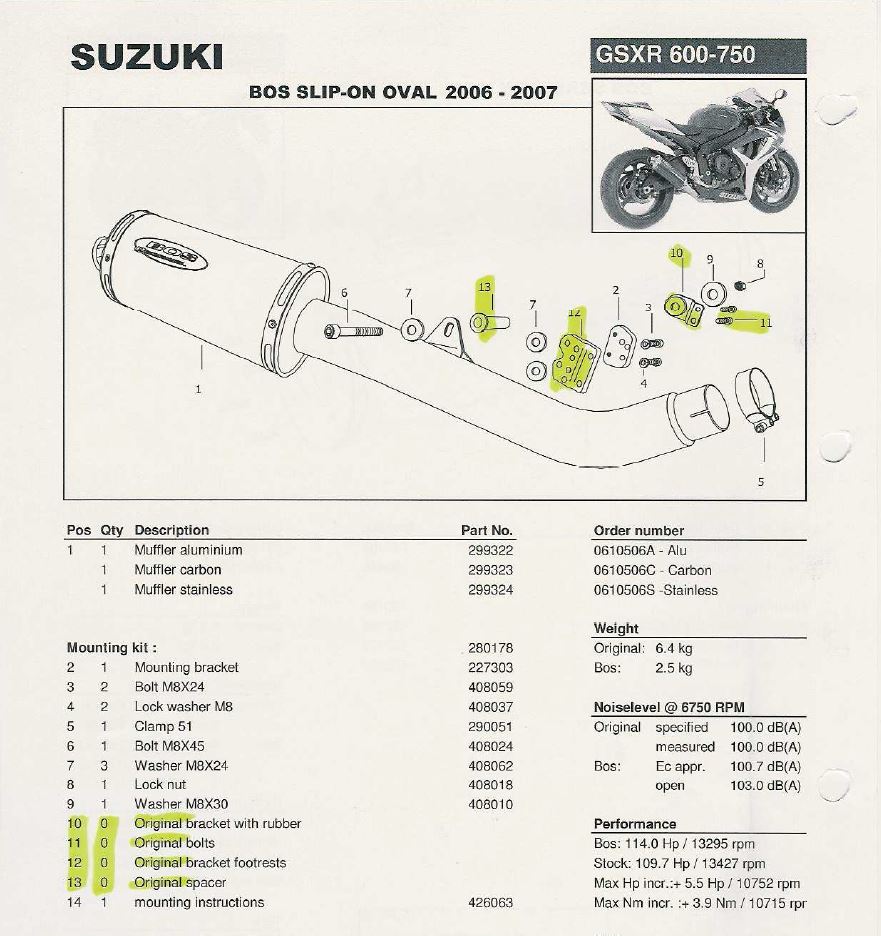

Bei Bos direkt konnte mir auch niemand weiterhelfen. Sie haben mir eine Explosionszeichnung geschickt. die gelben Teile sollten alle ab Werk am Bike sein? Bis auf 12 habe ich aber nichts Anderes gefunden.
Es kann auch sein das ich einfach zu blöd bin. Wäre nett wenn mir jemand auf die Sprünge helfen könnte.
