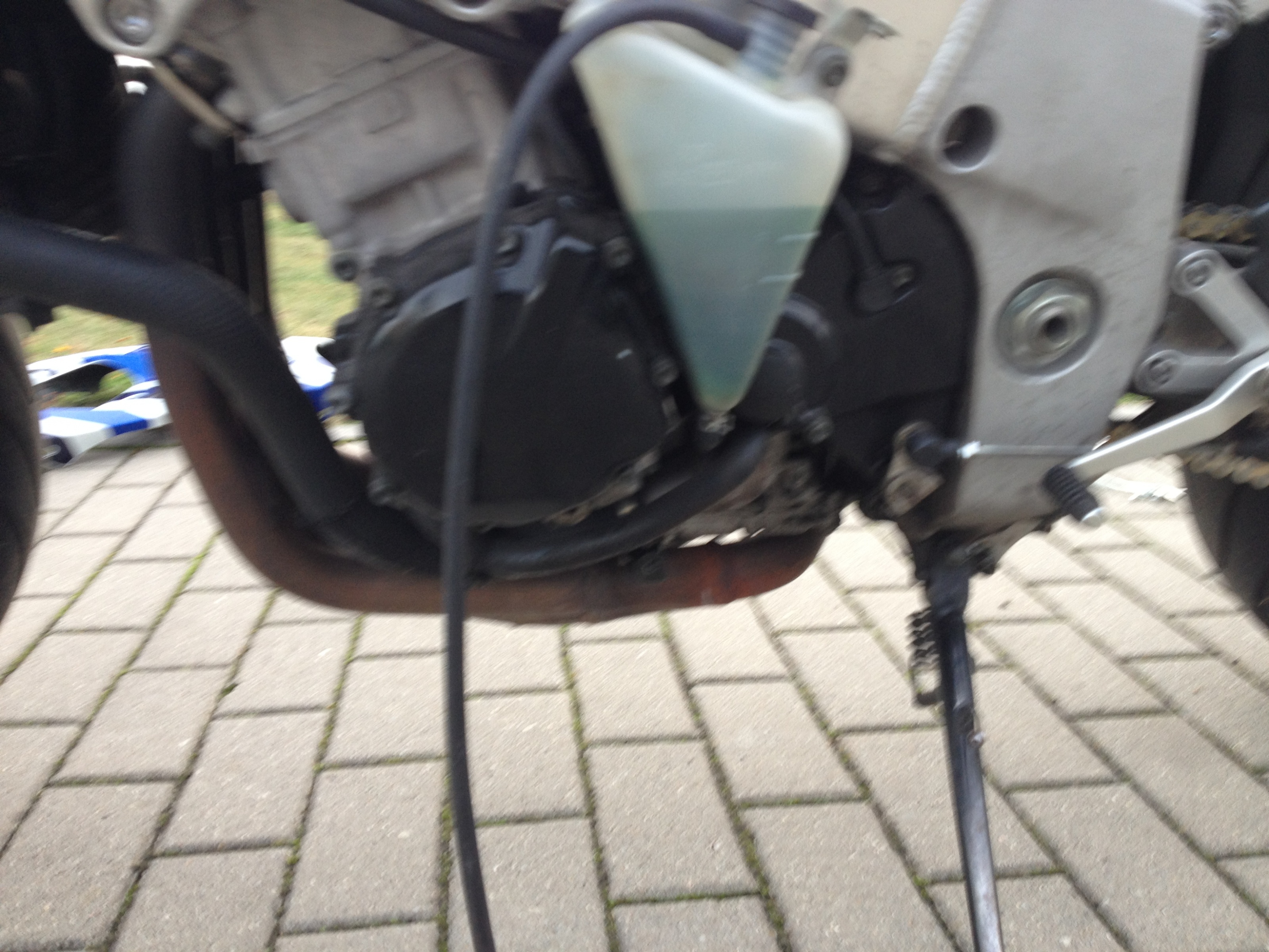

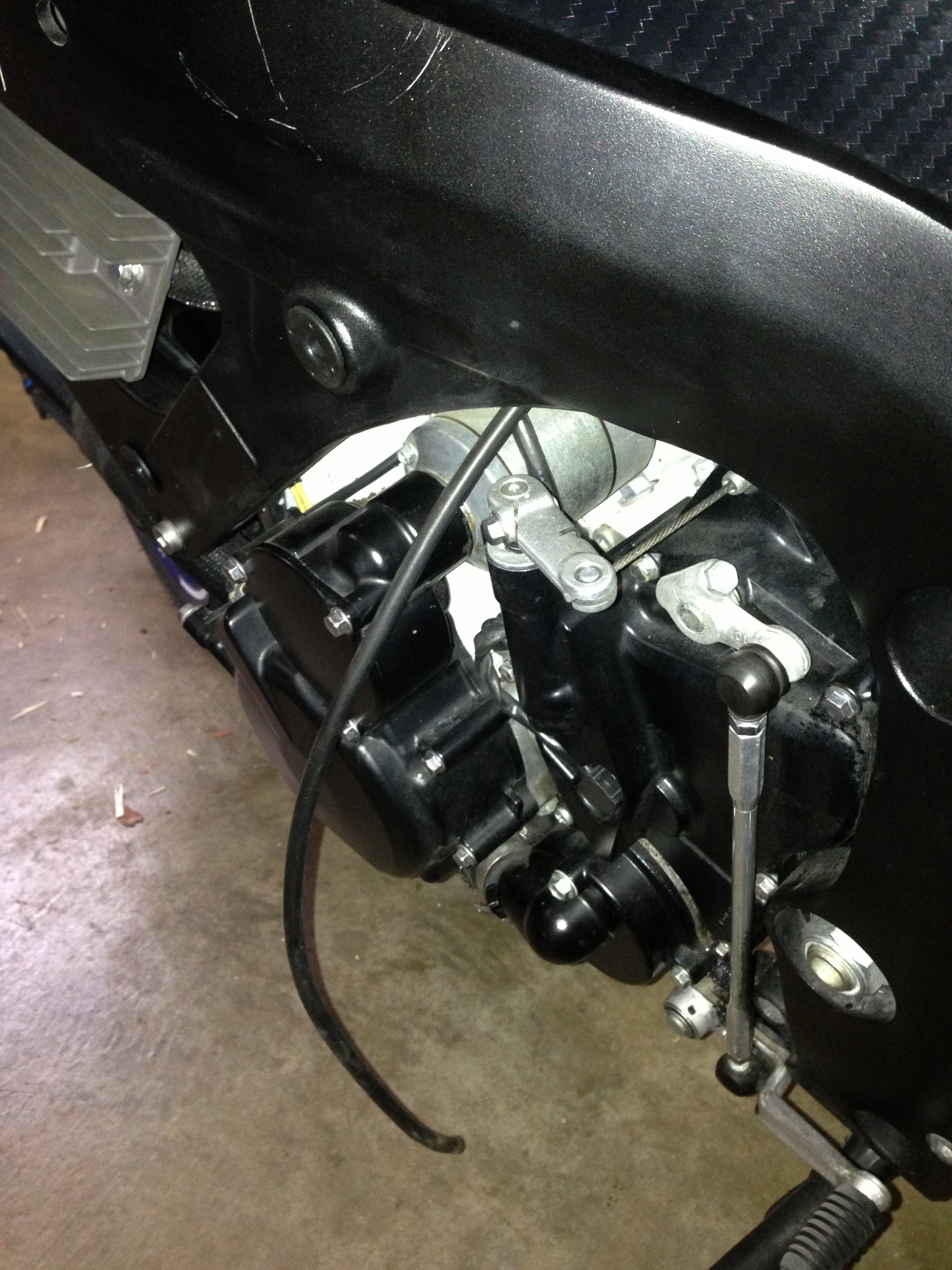

Hallo Zusammen,
Ich wollte heute zum Ersten mal selber an meiner 600 K8 das Öl und den Filter wechseln. (Hab das Motorrad jetzt bissle länger als 1 Jahr) Verkleidung abgemacht, kein Problem, Verschlussdeckel auf der anderen Seite auf und bei der Ölablassschraube ist es mir da aufgefallen.
Unterhalb des Tanks hing noch in so richtig Ölfilter ein Schlauch, nicht weiter beachtet. Aber als ich den Ölfilter dann auch abschrauben wollte fiel mir auch, der Schlauch steckt ja nirgends. Jetzt hängt das Ding hier lose vom vom Tank runter ich weiß einfach nicht wo hin damit.
Das Ende ist etwas geweitet, also steckte es mal wohl iwo drauf, aber ich hab keine Ahnung wo…
Der Schlauch ist furztrocken und auch schon etwas spröde, also flüssigkeiten sind da wohl in letzter Zeit nicht durch geflossen….
Ich Hoffe ihr könnt mir helfen wo das Ding hinkommt, bzw was für ein Nutzen der Schlauch hat…

Könnte, bzw ist mit großer Sicherheit, die Entlüftung. Mach doch mal ein Bild wo der Schlauch angeschlossen ist. Das ist Aussagekräftiger als das lose Ende :D

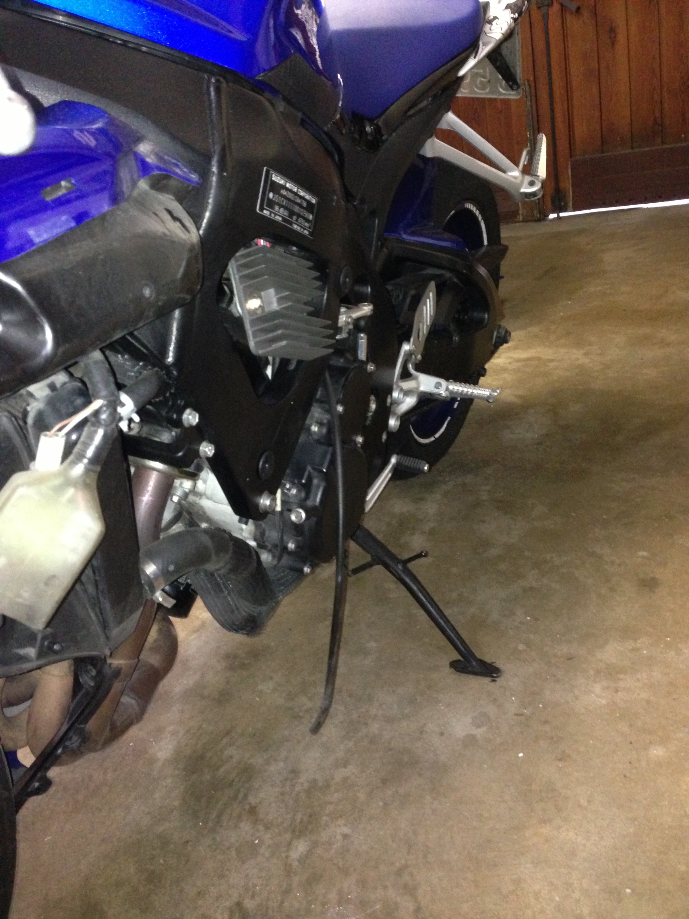

Geht leider nicht.. ist Unter dem Tank irgednwo zwischen Ramen und Elektrik. Winkelt dort dann auch ab.. Also im Notfall müsste ich dann den Tank noch abmontieren..

Okay dann kommt also das offene Ende auch nirgends hin?
Gast6303
ist normal in der seiten verkleidung ist auch die schellen aufnahme dafür ;-)

Dankeschön. Hab das Bike zum erstemal zerlegt und ja, ist mir beim Abmachen wohl nicht aufgefallen...

Ist die Entlüftung.. Die verläuft vorm Lima deckel runter bis unter die Verkleidung, dort ist auch eine Öse womit der Schlauch in Position gehalten wird.
