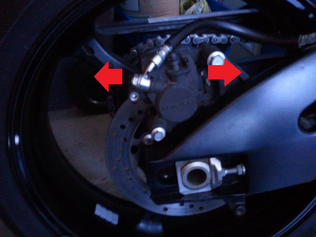

hab gestern den Hinterreifen ausgebaut um nen neuen Reifen drauf zu ziehen.
Nachdem ich den Reifen wieder montiert habe und meine GSXR 600 K6 vom Montageständer genommen habe, ist mir aufgefallen,
dass der hintere Bremmsattel, wenn ich das Moped mit leicht getretener Fußbremse vor und zurück schiebe, wackelt.
Ist das normal, oder habe ich beim zusammenbau iwas falsch gemacht?
Habe auch schon ins Wekstatthandbuch geschaut und nichts passendes gefunden.
Gruß
Christopher
Der Sattel ist schwimmend gelagert, der soll sich bewegen können, die Scheibe ist dafür starr an der Felge.

Achso, müsste da irgendein Gummi zwischen Keil am Bremssattel und Führung in der Schwinge?
Oder ist das metallene Klappern beim vor und zurück schieben mit getretener Bremse normal?
