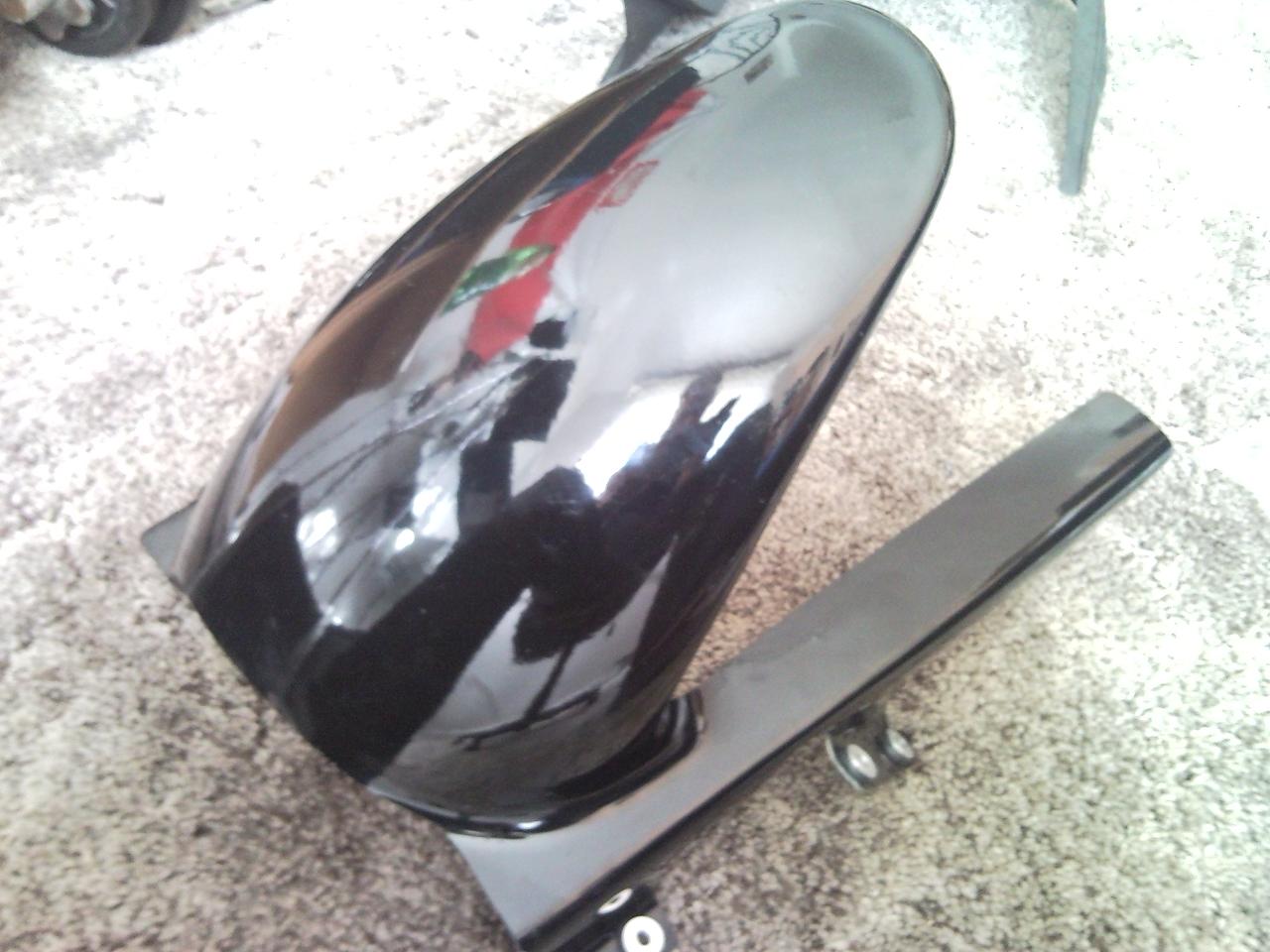

Moin,
hätte nie gedacht das ich das mal schreiben werde, ich kriege diese ****** Hinterradabdeckung nicht rangebaut. Bremsscheiben wechseln kein Problem, Kette wechseln kein Problem aber diese Hinterradabdeckung zwingt mich in die Knie !
Gibts da nen Trick ? Hoffe nicht das ich das Hinterrad ausbauen muss für den quatsch.
ist ne kilo k4
Gruß
Kris

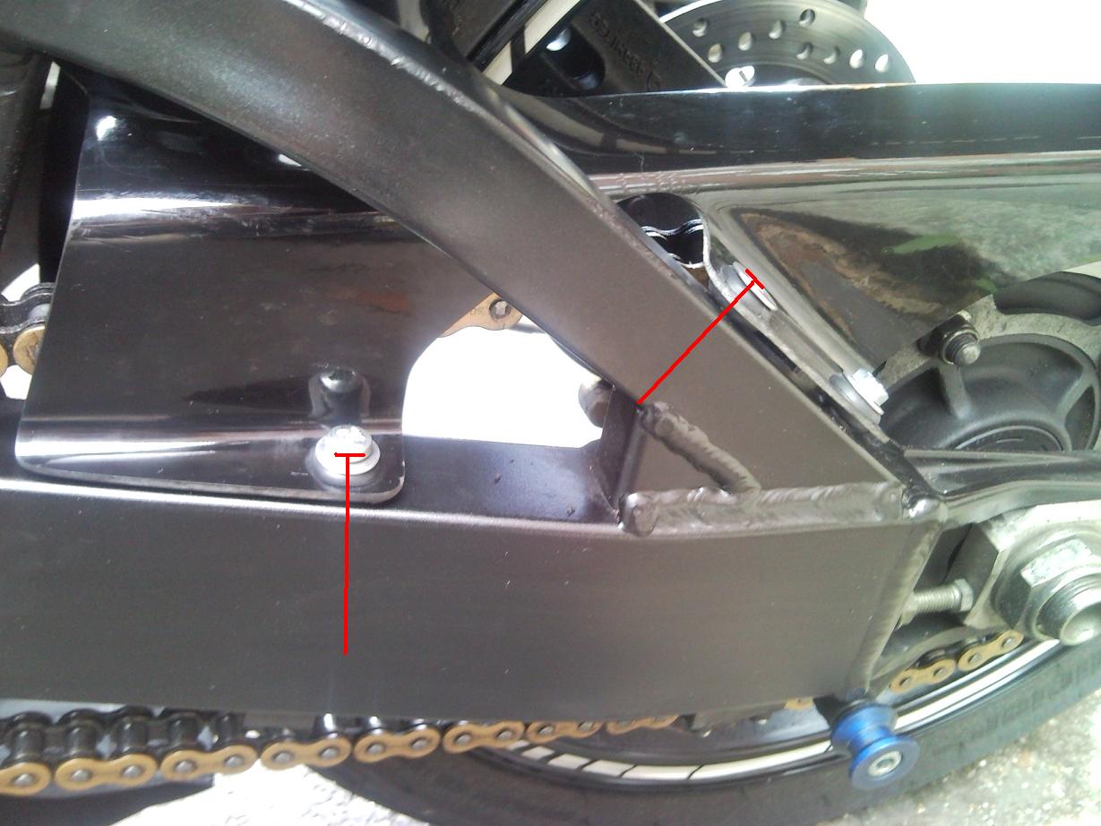

wo liegt denn das problem? hat die HRA auf der rechten seite auch löcher zum befestigen? wenn ja, muss du löcher in den oberzug bohren und mit einzieh muttern arbeiten, je nache dem ob was es sehr knapp ist zum hinterrad, musst du noch diestanzhülsen, unterlkegscheiben o.ä. mit unterbrigen um das ganze höher zu bekommen.
MeisterJoda
also bei der 750 K6 und kilo K7 MUSSTE man das HR ausbauen. (NUR Kettenschutz).
Sind glaub ich 1 oder 2 Schrauben (von INNEN) und Kunstoff-Spreiznieten von aussen.
Vielleicht hilft dir das bisschen weiter !??
Sollte zu bewältigen sein :up:

hat sich schon fast erledigt war zu vorsichtig, hatte angst das ding zu zerbrechen aber mit bisschen gewalt löst man probleme... ich bekomme aber 2 schrauben nicht fest, vielleicht sind meine zu kurz (30mm) ? Muss erst zum Baumarkt und mir längere besorgen.
edit:
so das obere Loch hat definitiv kein Gewinde, da die schraube schon anstößt und oben rausschaut. Die untere glaube ich auch nicht.
Für Ideen wie ich die jetzt fest bekomme, wäre ich dankbar
Unten habe ich jetzt die Schraube erstmal reingesteckt, da sonst der Abstand zur Kette sehr eng wird.

Hallo, es gibt solche plastik stifte die dort rein gehören!
Bestehen aus zwei teilen! ein Bolzen und ne Hülle! Hülle kommt in das loch, danach den stift rein stecken und schon spreitzt sich diese Hülle! Weiß nur nich wie die dinger heißen ;-/
