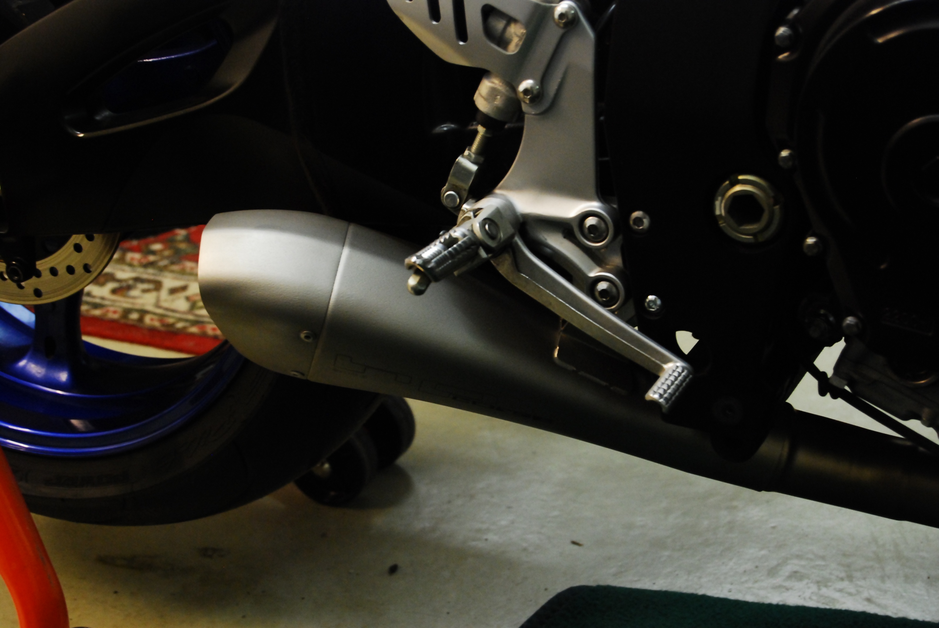

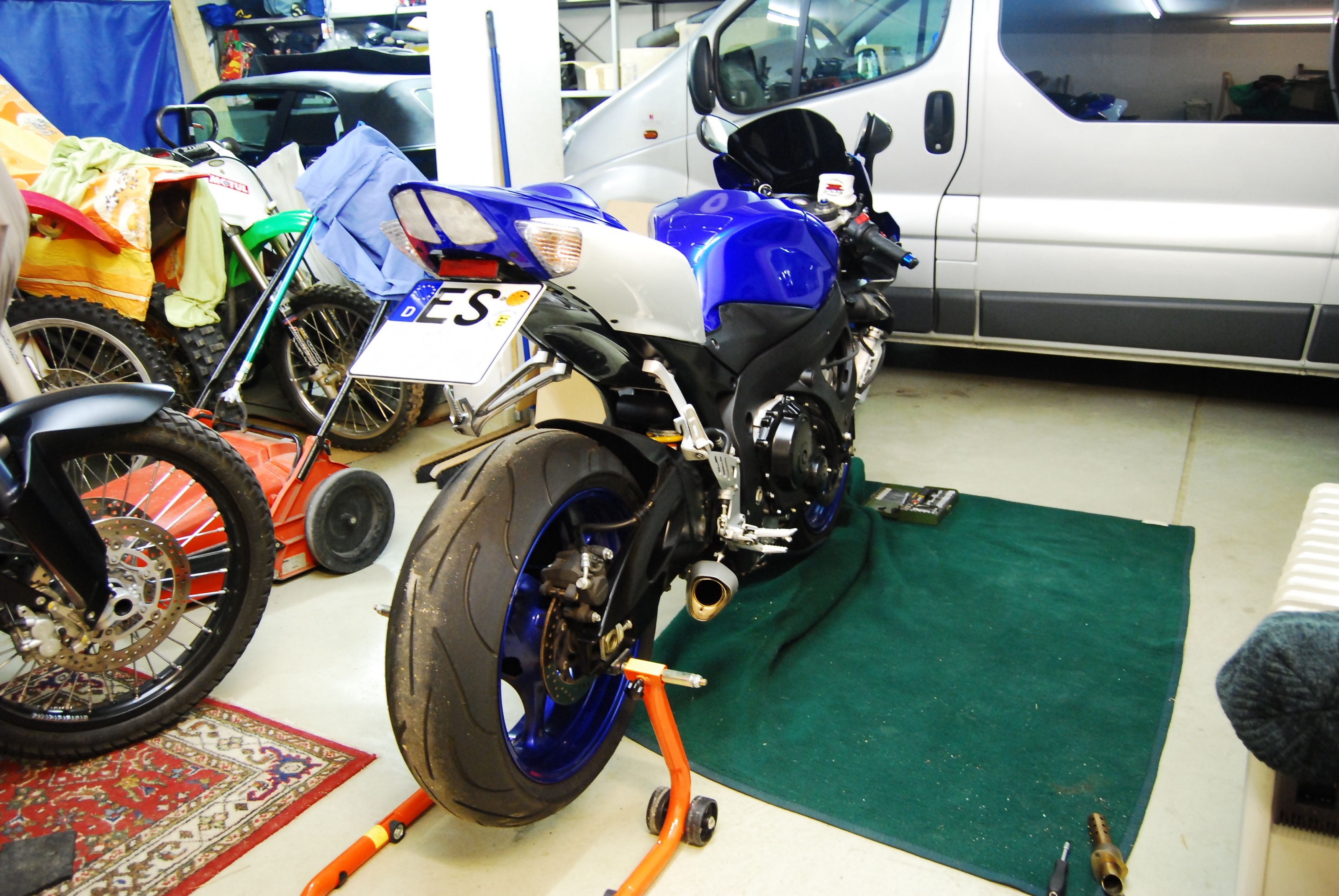

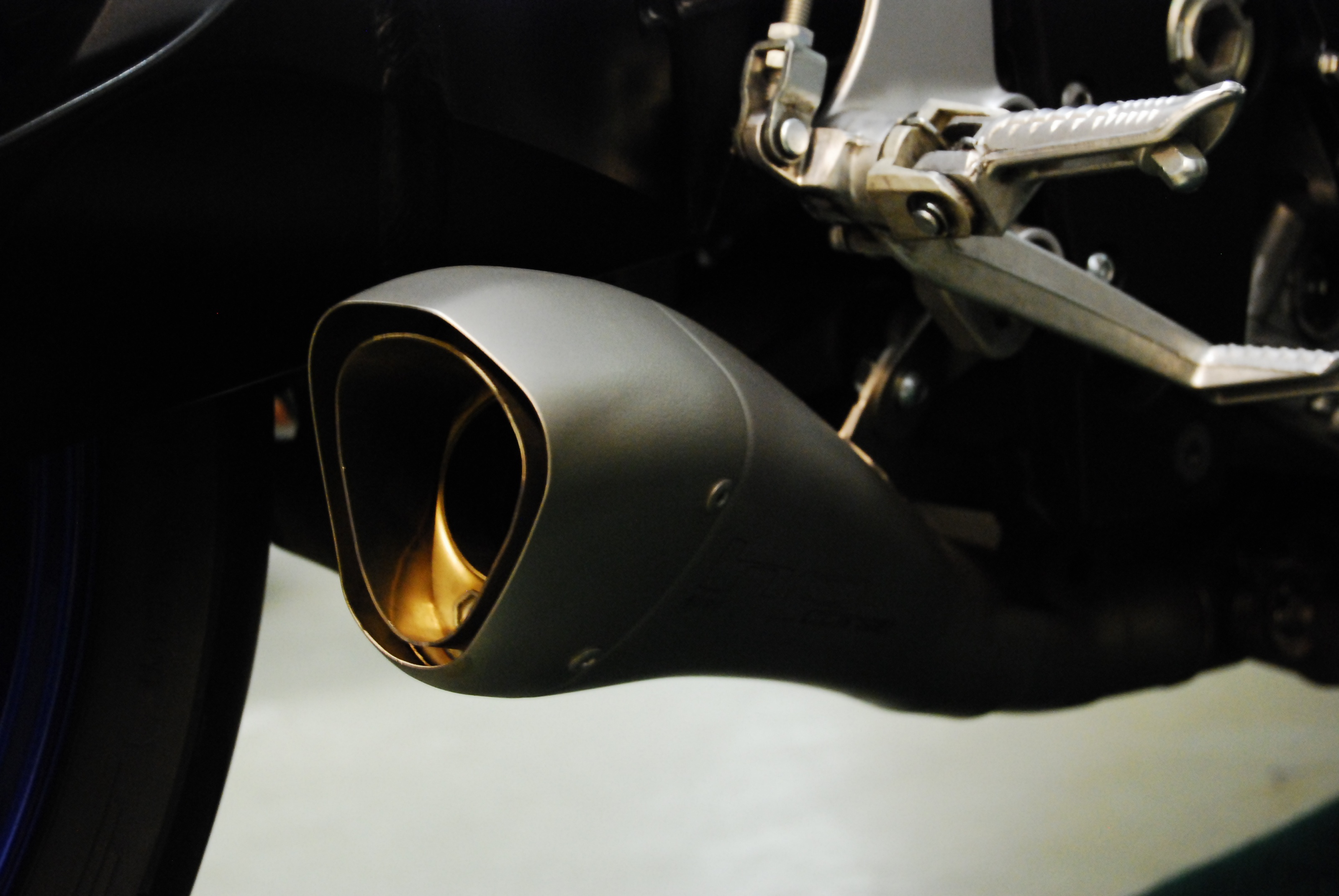

Moin,
fahre ne Kilo K6 - seit 3 Tagen auch mit dem HP Corse Hydroform.
die Befestigung hat gut funktioniert - habe die beigelegten beiden runden Metallstücke die zur Montage beilagen erst nicht verwendet - sondern den Pott einfach an den vorhandenen Gummipfropfen geschraubt.
Trotz bombenfester Schrauben konnte man den Pott sagen wir 0,5 cm hin und her wackeln.
Daraufhin nochmal demontiert und den Gummipfropfen rausgezoen und durch die beiden Metallringe ersetzt - passt genau.
Das Wackeln wurde weniger aber 0,3 cm sind schon geblieben.
Ist das bei euch auch so?
(Ich meine - klar - die befestigung ist sehr weit vorne und die Halteplatten sind auch nicht die dicksten.
Sound ist aber top.
--> Schade nur dass der Pott in einem Winkel nach oben geht wo man keine Fußrasten Adapterplatten (meine von Lucas) mehr verwenden kann - da sonst die Raste mit dem Pott kolidiert.
Als 1,96 Fahrer muss ich deshlab nun auf original Befestigungspunkte rückrüsten.
Fahre ebenfalls mit 40mm Racing Killer - Pott gekauft für 449 € bei Ebay.
Gruß
Alex
