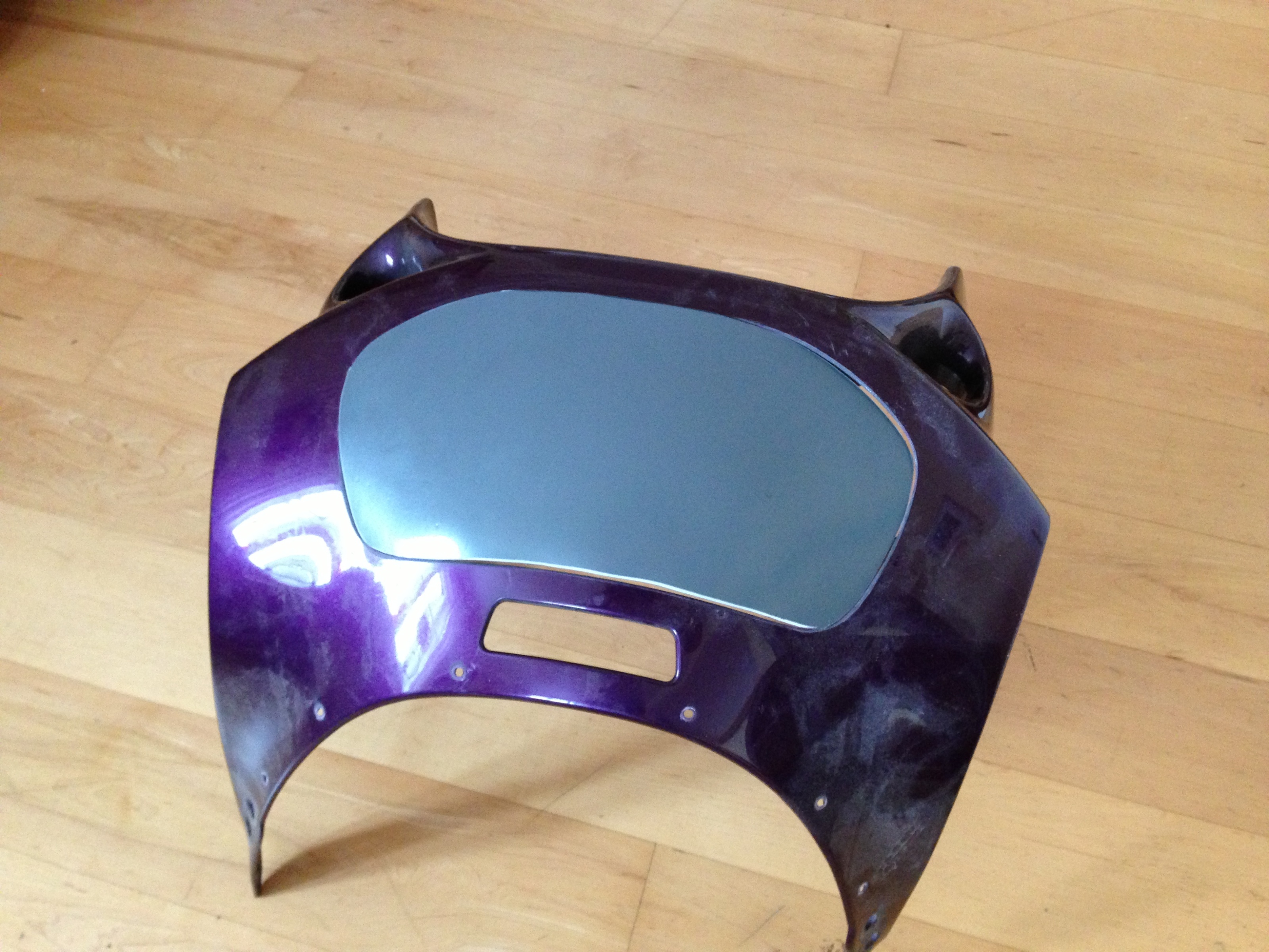

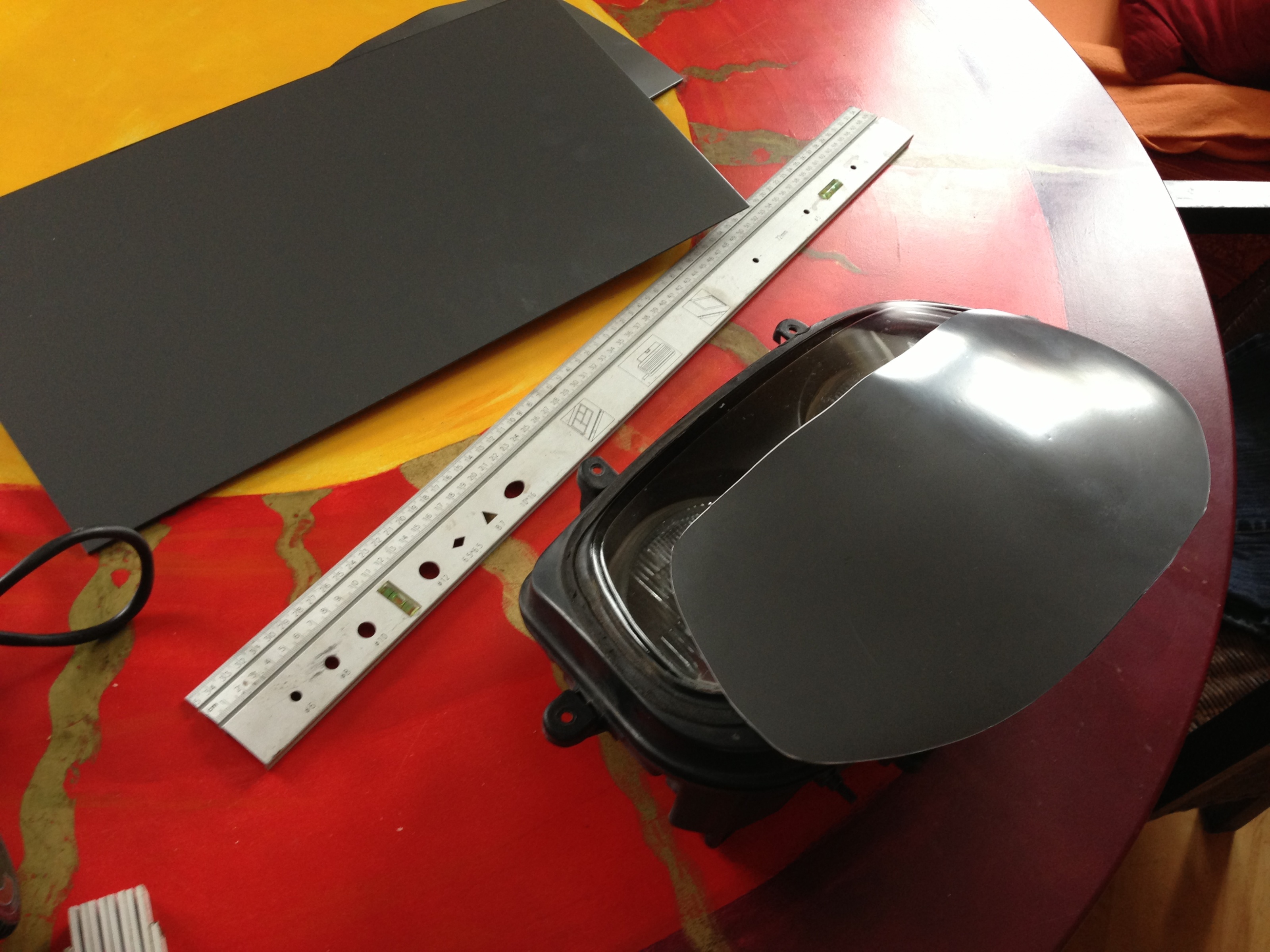

Nachdem das Wetter eh so schlecht ist, mache ich mal an der Verkleidung weiter. Ich habe mir eine 3mm ABS Platte geschnappt und passen ausgeschnitten, um das grosse Scheinwerferloch zu schliessen. Den Scheinwerfer samt Platte in den Ofen bei 100°. Nach 15 min. die Platte auf den Scheinwerfer gelegt und abkühlen gelassen.
Schon hab ich die fertige Form, die ich für den Verkleidungsausschnitt brauche:
Und jetzt geht es ans verschweissen.......Danach muss das neue Loch für den kleinen 50mm Ellipsoidscheinwerfer gesetzt werden.

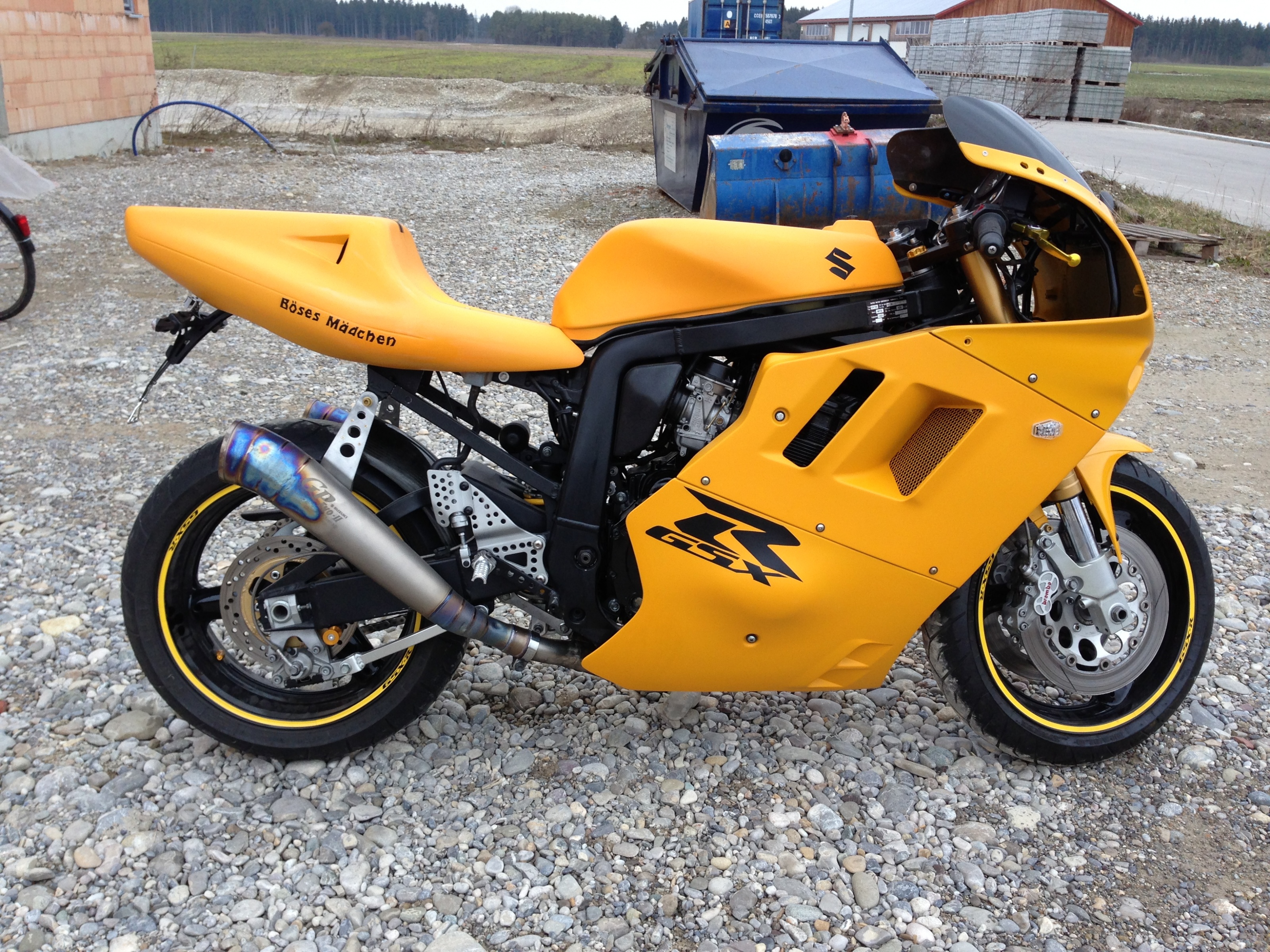

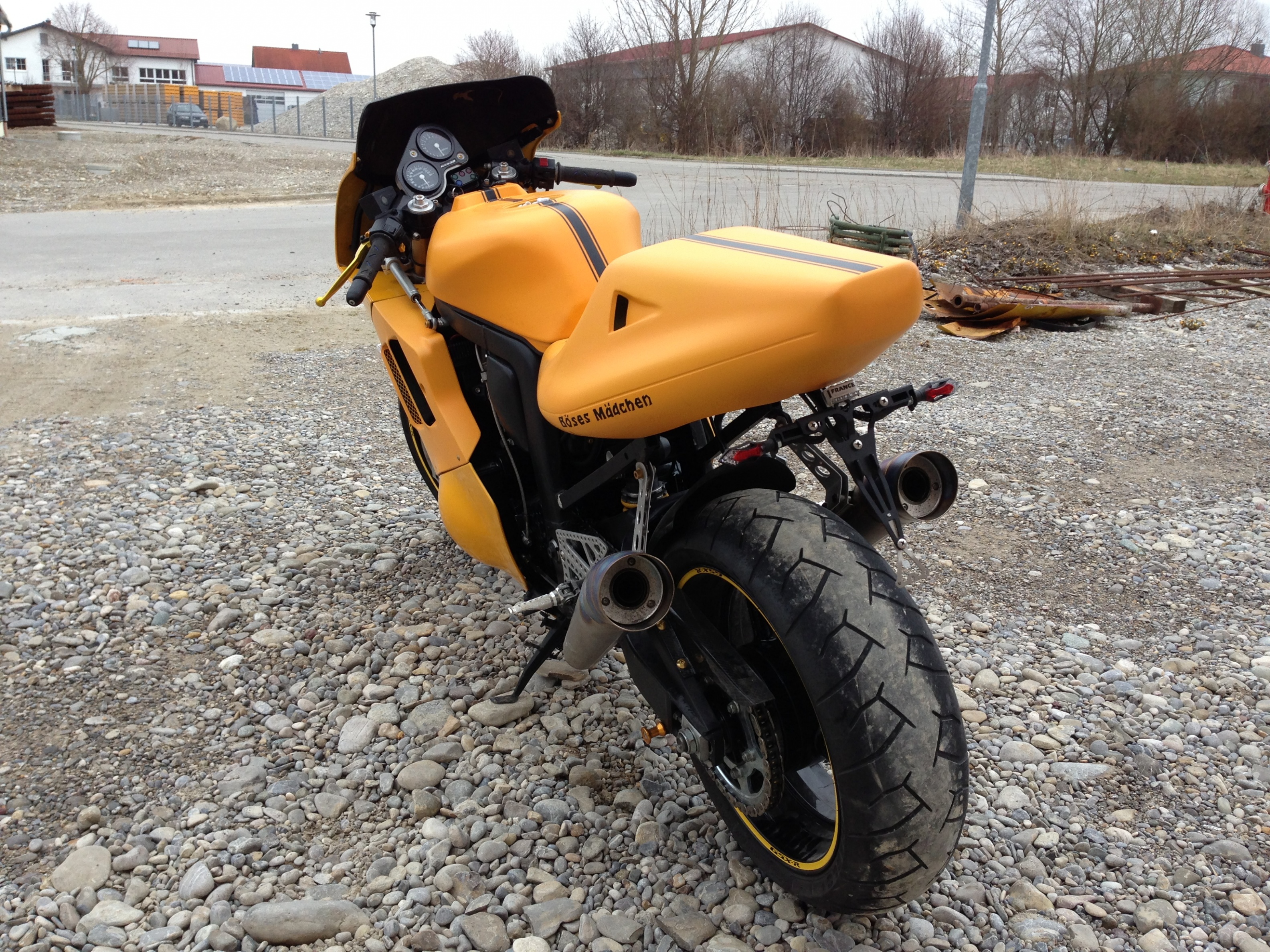

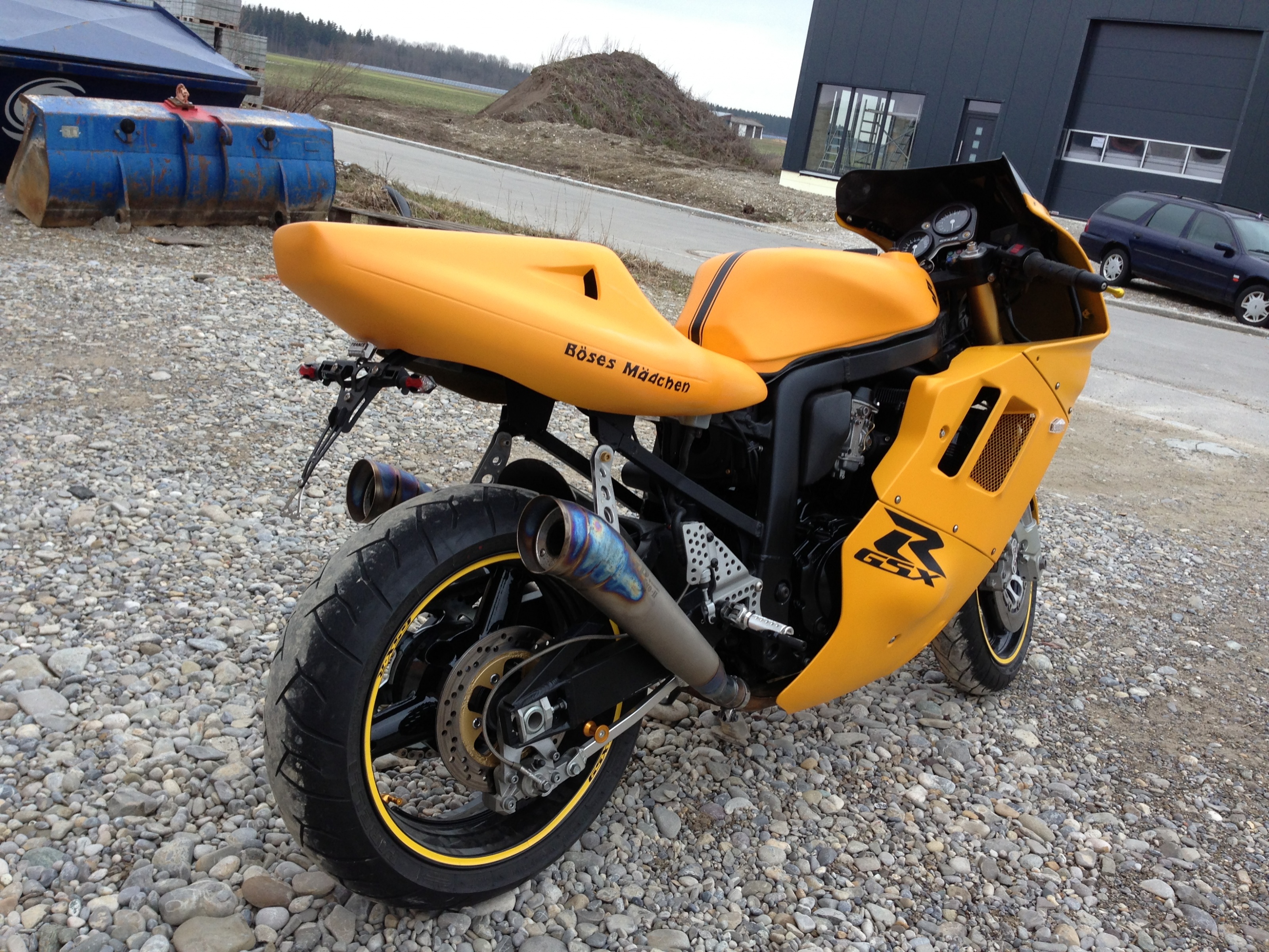

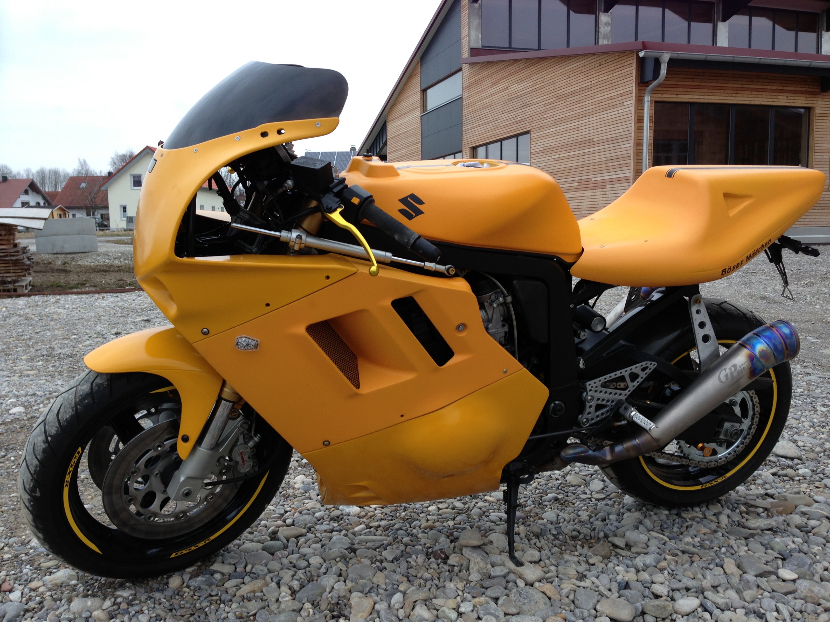

Das böse Mädchen ist eingekleidet.........
Ich habe übers Wochenende mal eine vorübergehende, nicht endgültige Farbgebung in Gelb-Matt gemacht. Ist nur für den TÜV und die nächsten 6 Wochen, dann habe ich genug
Zeit, um eine Profilackierung zu machen, so wie ich es ursprünglich vor hatte.
Heute bin ich mal etwas länger gefahren, mit einem Probefahrtkennzeichen. Da haben sich dann auch gleich die Yoshimuras etwas verfärbt.........
Als nächstes muss ich mich um den Scheinwerferhalter kümmern, ich habe mir ein passendes Kunststoffrohr besorgt und werde es von innen im richtigen Winkel auf die Verkleidung schweissen. So langsam rückt der TÜV in greifbare Nähe...........:)

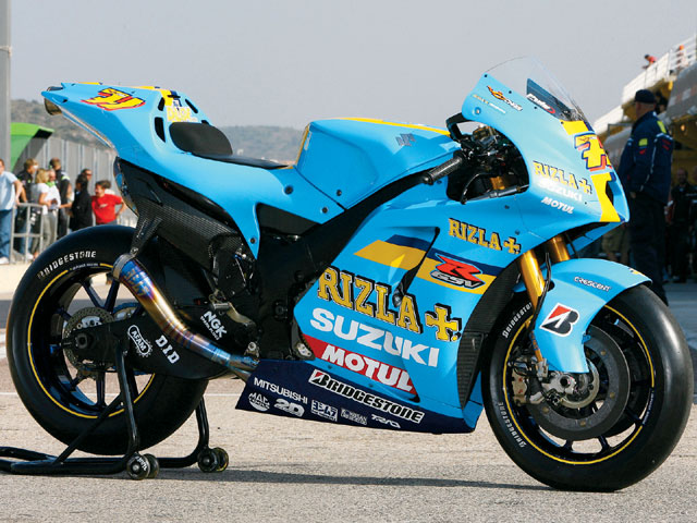

So:

Das wird bestimmt großartig. Rizla ist immer cool und auch wenn im Forum doch der ein oder andere eine hat, so ist es doch ne Ausnahme mal einer zu begegnen. Zumindest in meinen Breiten. Bin wie immer gespannt ;)

Ja, sind aber alles neuere K6-K7 oder? Vielleicht ist meine Lady die einzige GV73C im Rizla-Look?
Ich habe jedenfalls auch noch nie eine gesehen:45:
