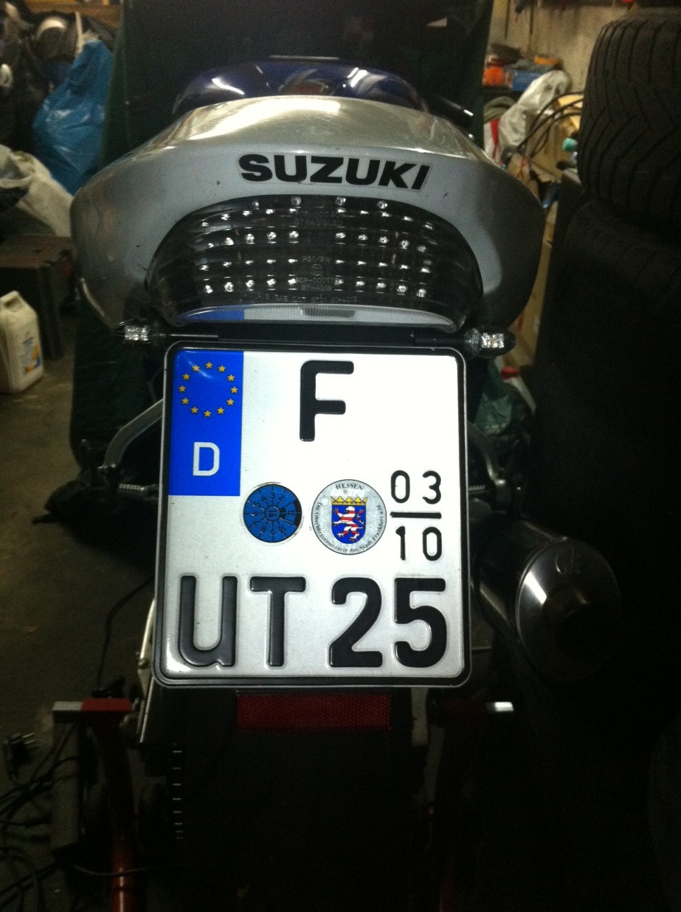

so jetzt habe ich es hinbekommen :)
in der led Rückleuchte ist die Kennzeichenbeleuchtung intigriert
marvin89
25.09.2012
158
Iserlohn
GSXR 1000 K3
Was für ein Rücklicht hast du denn verbaut?
Kann auf den Bildern nicht so viel erkennen, aber das was man sieht , sieht nicht schlecht aus.
Musstest du dafür die Heckverkleidung bearbeiten?
Matko86
Matko86
29.01.2013
16
Frankfurt
GSX-R 600
Habe sie bei HeinGericke gekauft 14,95,-
Kawasaki ZK 12 R stand drauf :confused:
musster nur bisi die Kante die jetzt zur Rückleuchte guckt bearbeiten. habe ich mit einer Feile gemacht, das gute daran du beschädigst nicht die Lackoberfläche
ich guck mal ob ich noch ein bild finde.

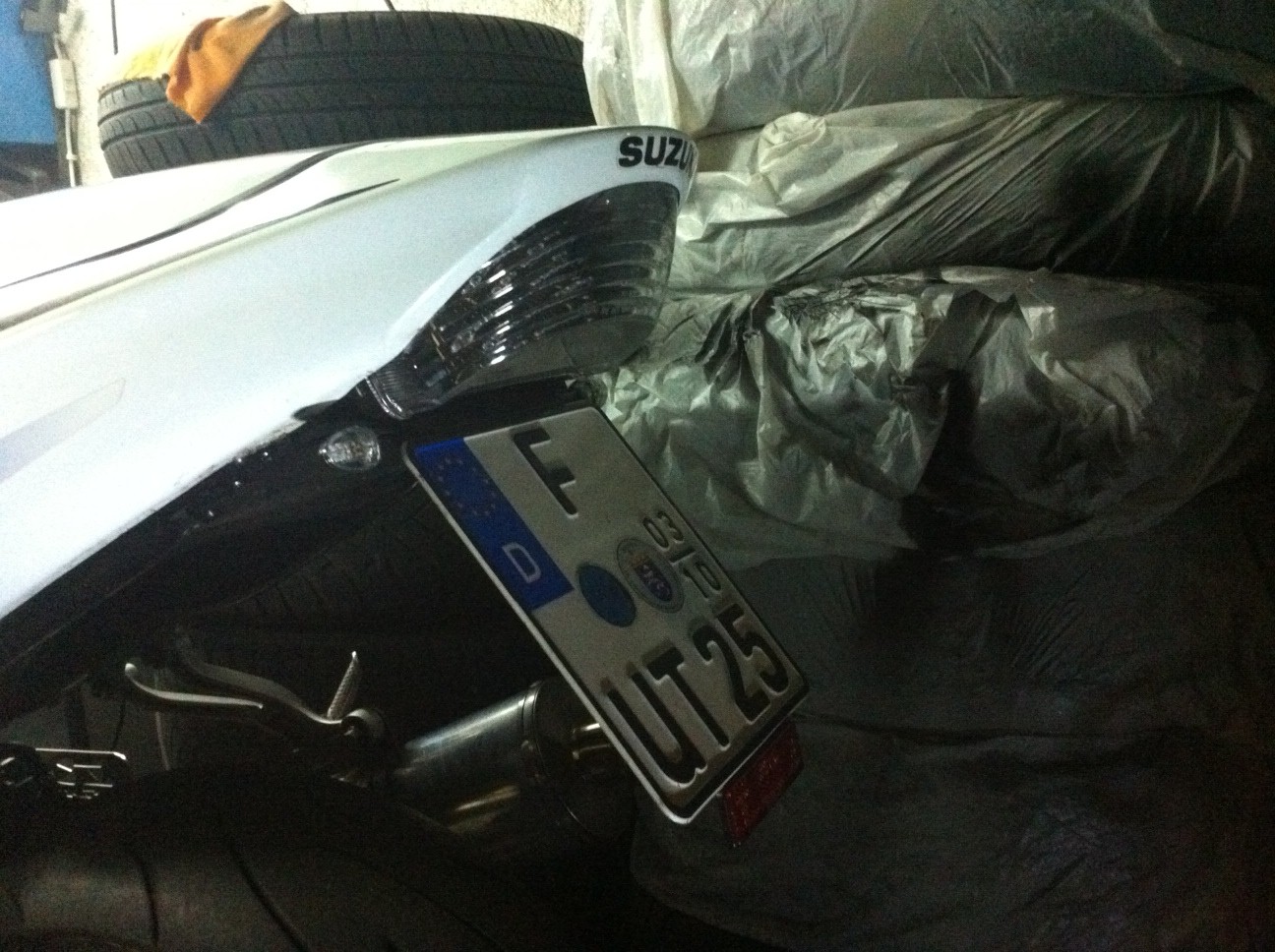

so bin bisi spät Heim gekommen aber habe mich nochmal mit der Arbeitsleuchte in die Garage begeben ;-)
wie zu sehen die Spaltmase sind besser wie Original, warum weil es keine gibt die Leuchte liegt von innen an der Verkleidung an.

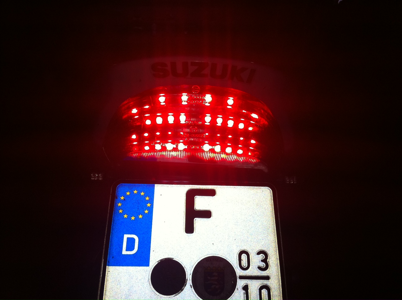

so leuchtet sie

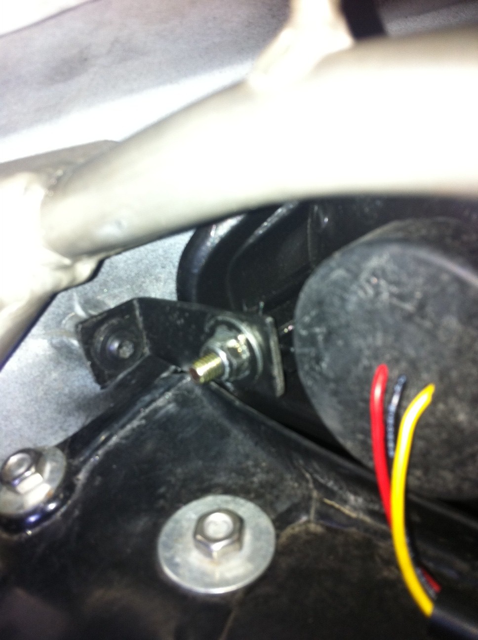

und das ist das einzige was man sich bauen muss oder man kauft sich kleine Winkel im Baumarkt
