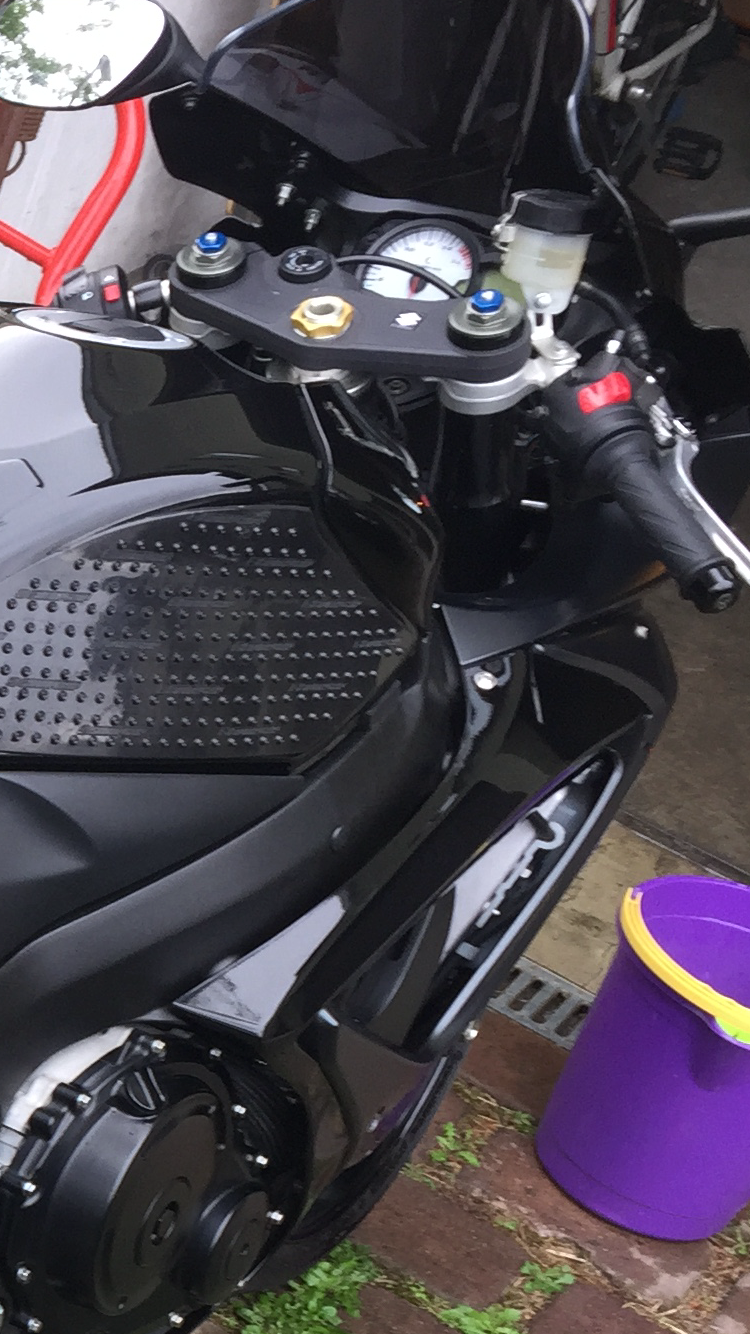

Also bei mir sind es definitiv mehr als 5mm.
Wie mache ich das am besten ?
