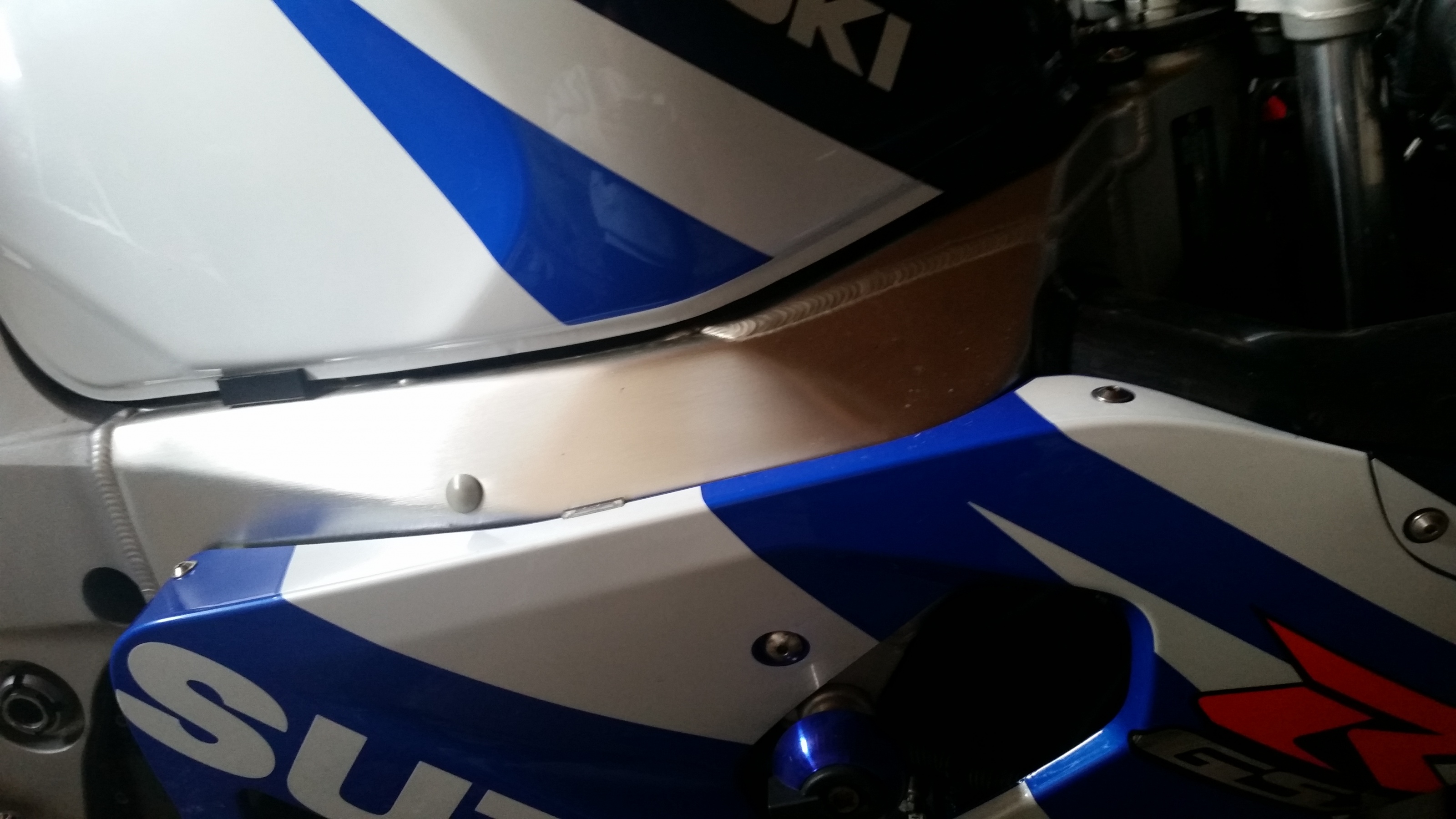

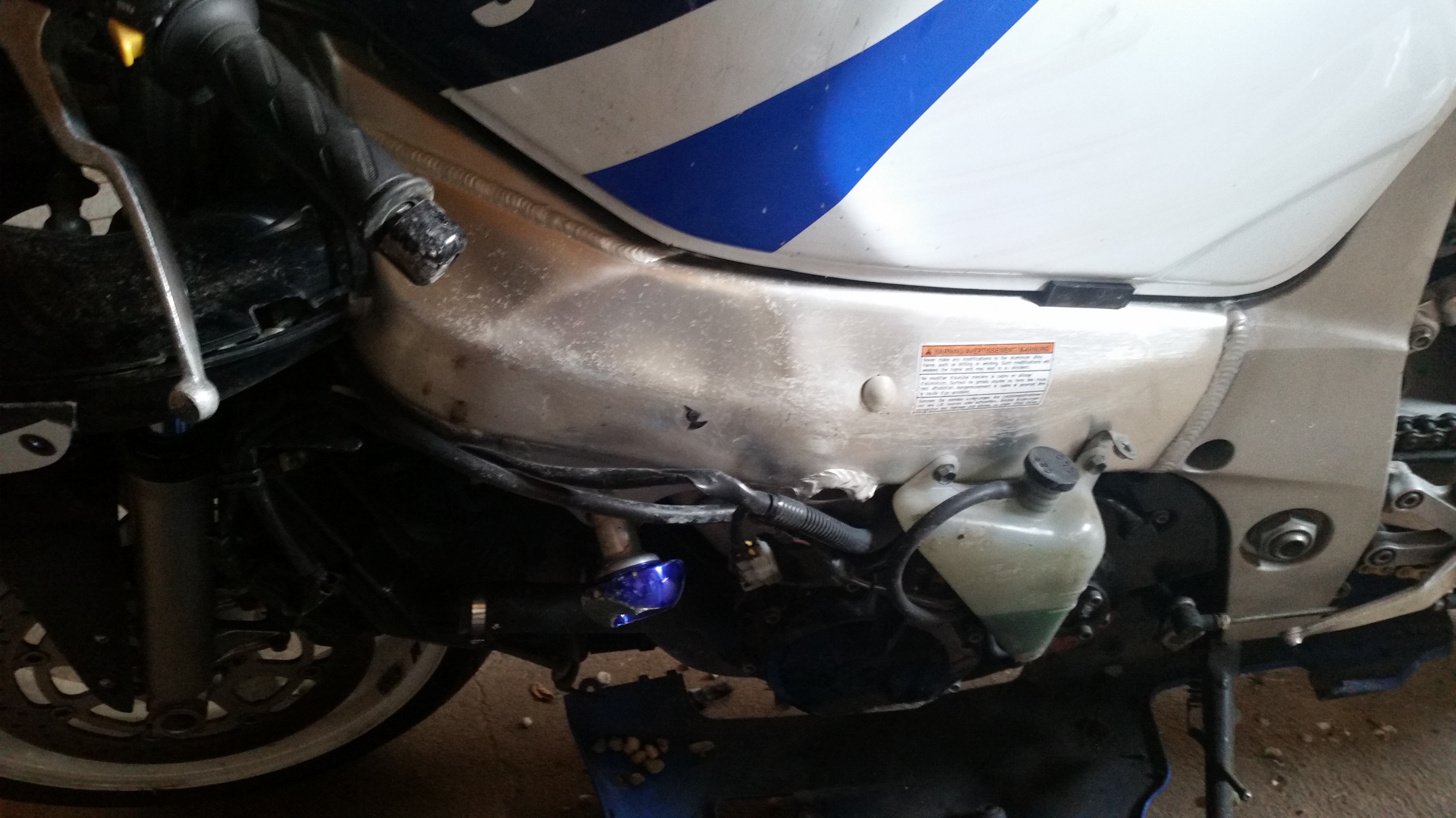

ich habe am Montag mit 130 auf der Renne ein Unfall gehabt.Dabei habe ich was Plastik angeht alles auf der linken seite schrott bekommen, dazu hat sich dann das Sturzpad krum gebogen und ein kleinen teil des Rahmen angebrochen.
Beim sturz ins Kiesbett hat der Rahmen auch noch eine kleine Beule ab bekommen.
Ich habe hier im Forum nun immer nur gelesen wie das mit TÜV usw aussieht und dass das wohl eher schlecht ist. Da ich mir nun aber ein 2 Moppet kaufen wollt war mein gedanke das Moppet nun zur Rennstrecken Maschiene um zubauen.
Wie sieht das da mit dem Rahmen aus ist da eine Beule schlimm was das fahrverhalten angeht oder so?

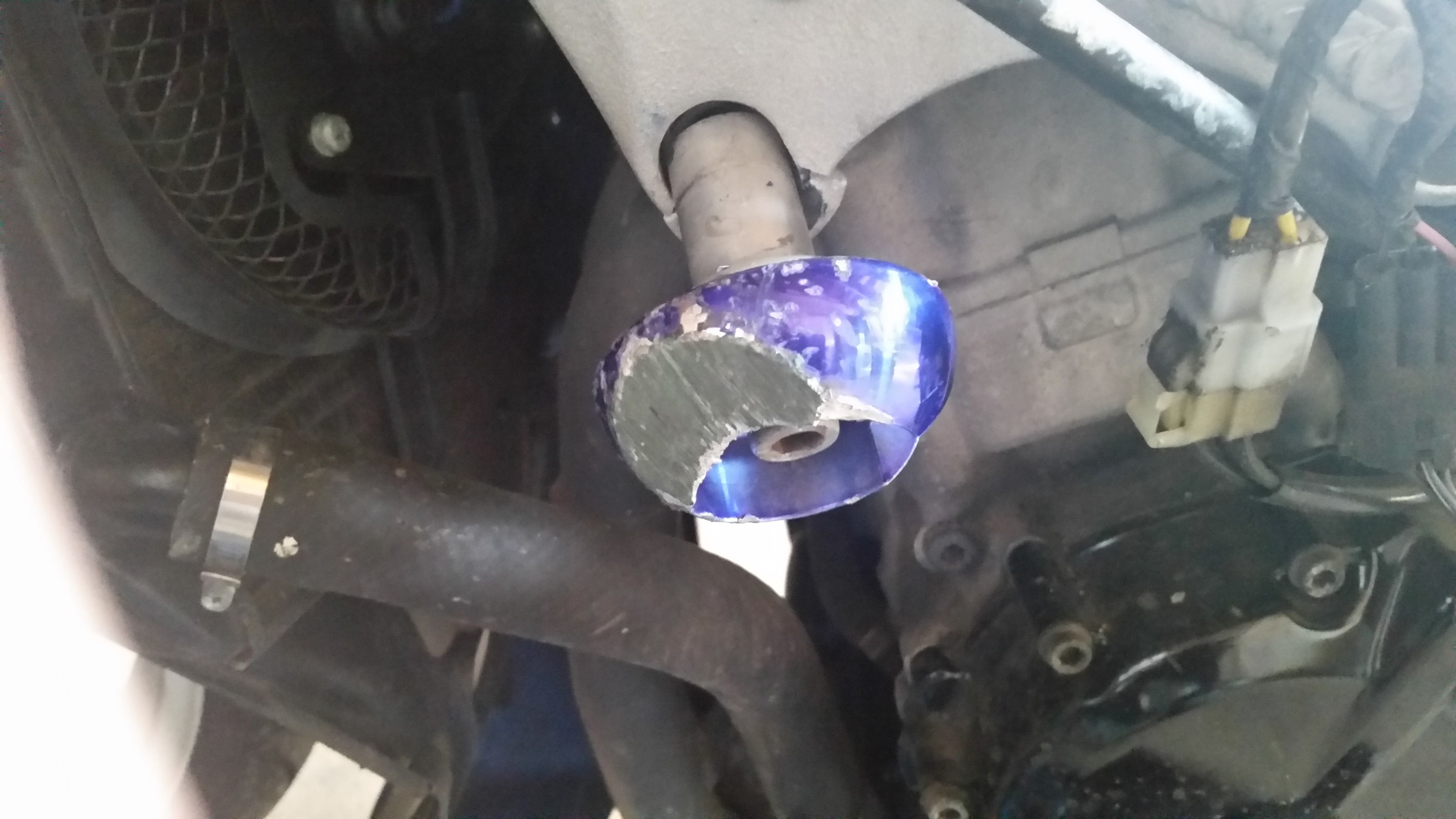

Und bei dem Sturzpad habe ich gesehen dass das eine Schraube ist die glaub ich den Motor mit halten soll, ist das richtig? Wenn ich glück habe bekomme ich die aber heile raus.
hier mal die Bilder dann könnt ihr euch ja mal anschauen wie es aussieht ich habe auch mal die Heile seite Fotografiert und fals es irgenwie hilft es ist eine GSXR 600 K1.

Würde ich nicht mehr fahren wollen...weder auf der Renne noch auf der Straße. Obs dich nun auf der Straße oder auf der Renne wegen nem defekten Rahmen legt is hintenraus egal..nur die Auslaufzone is größer ;-)
Blankorahmen holen und für die renne neu aufbaun oder komplett verscherbeln..
Kannst den Rahmen aber auch vermessen lassen, teilweise richten die sowas auch wieder. Aber bei deinem kann ich mir das schlecht vorstellen..
Goldfisch.

Sieht nicht gut aus, ich würds nicht machen! Auf den Rennstrecke wirkt auch viel Kraft auf so einen Rahmen!

Bei ner K1 würde ich da auch gar nicht lang überlegen...
Für das Geld was du für den Wiederaufbau und Rennzubehör brauchen würdest bekommst du schon nen ordentlich aufgebautes Ringmopped!

Das Ding ist schlicht hin, hast ja schon erkannt das die Motorhalterung gebrochen ist.
Sowas ist übrigens der Grund warum ich mir nie so Sturzkram an den Rahmen schrauben würde, macht nur noch mehr kaputt, aber egal hilft dir nu auch nimmer.
Allgemein (nicht persönlich nehmen) find ich es erschreckend wenn mit teils nimmer Tüvbarem Schrott einfach auf der Rennstrecke weitergebrummt wird.
Da wirds schließlich nicht weniger belastet, im Gegenteil.
