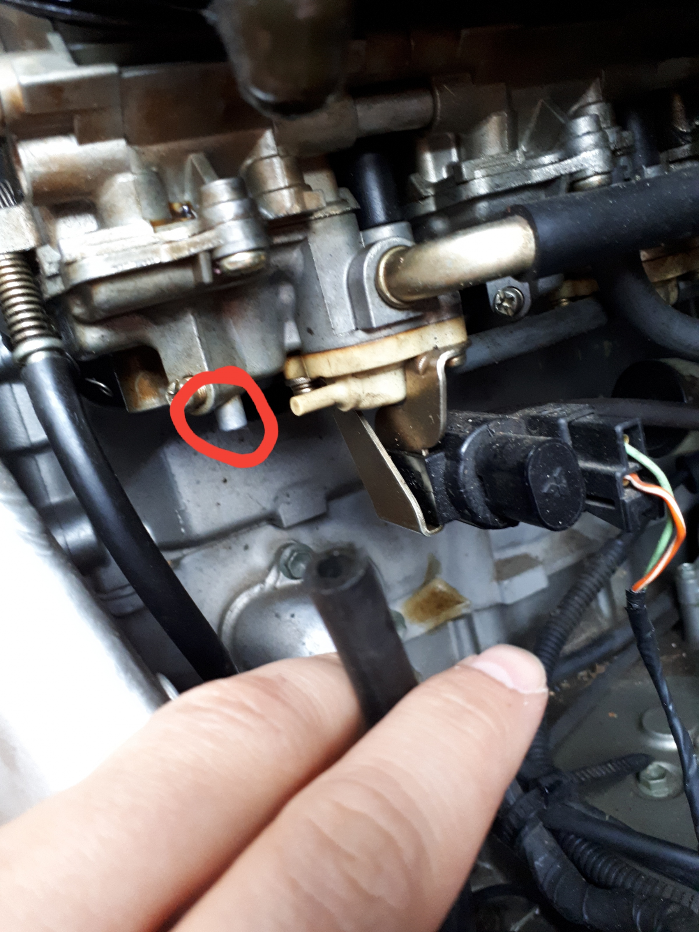

Hallo Leute,
Bin schon länger Stiller Mitleser und freue mich immer hier neue Beiträge verfolgen zu können. Leider habe ich heute selbst ein kleines Problem und hoffe es kann mir jemand helfen. Wollte gestern meine Susi aus dem Winterschlaf holen und musste leider feststellen das Benzin ausgelaufen ist.
Kurz zur Maschine:
Suzuki GSXR SRAD 750 Bj. 96 mit knapp 28.zum

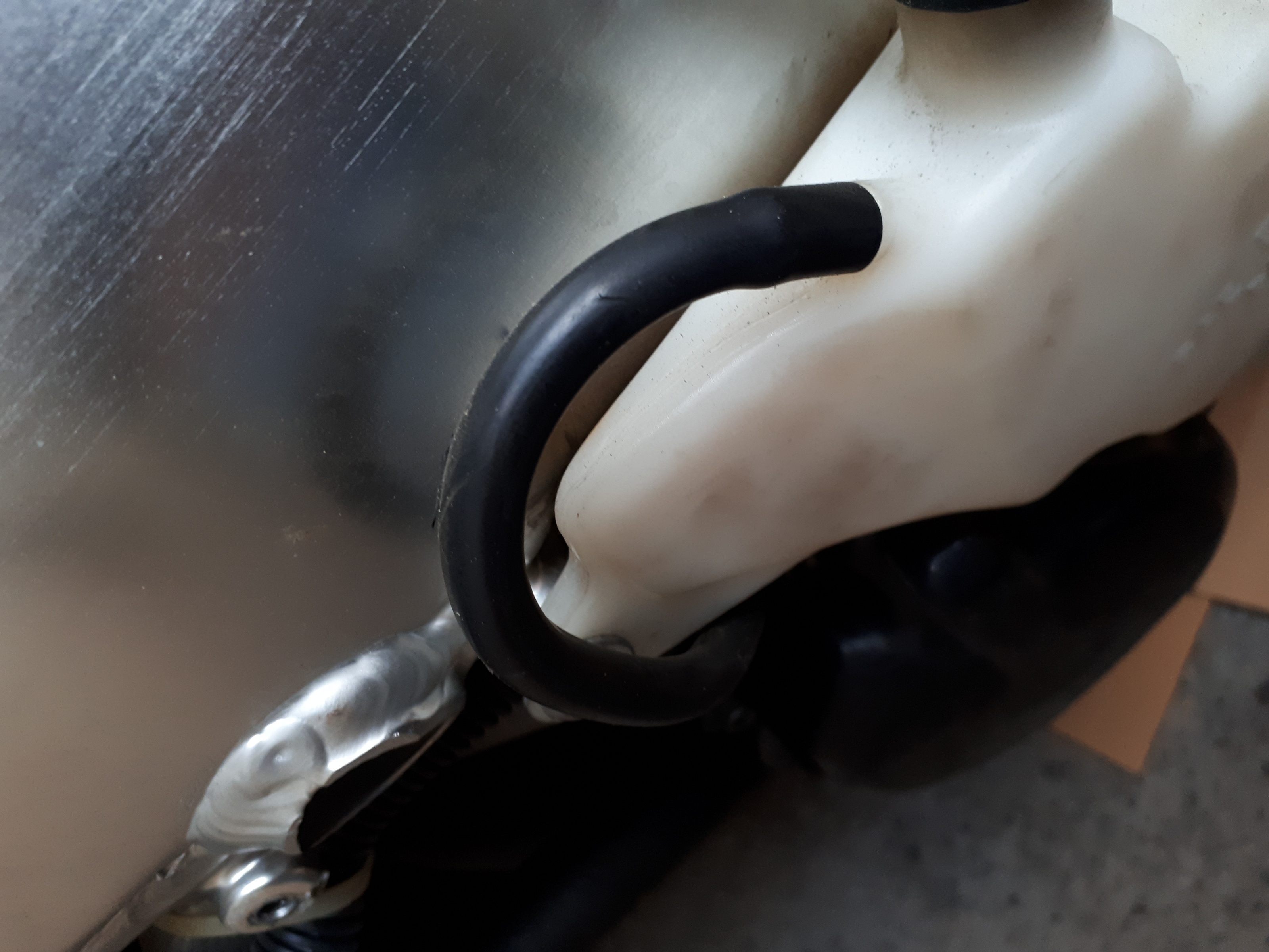

Also neuen Hahn besorgt Verkleidung und Tank abgemacht und Hahn getauscht. Dabei ist mir aufgefallen das 1 Schlauch lose unter dem Tank lag. Ich bin mir jetzt nicht sicher ob es der überlaufschlauch vom Wasserbehälter ist. Da es jedoch auf dem Bild an der rot markierten Stelle so aussieht als wäre hier ein Schlauch aufgesteckt gewesen bin ich mir nun nicht sicher :(
Hatte leider vorm Einwintern Probleme das die Temperatur schnell auf über 110 ging und Sie ausgegangen ist.

kann auch ein Schlauch vom Tanküberlauf sein. Den Überlauf vom Wasserbehälter müsstest du doch sehen bzw nachverfolgen können. Ging bei über 100 °C der Kühlerlüfter an??

Ich kenne mich zwar mit der Vergaseranlage nicht aus. Aber das Eingekreiste sollte der Ablauf vom Vergaser sein. Da kommt nur Sprit raus, wenn du die Kreuzschraube aufmachst. Eventuell ist das im Vergaser noch mit dem Überlauf verbunden.
Aber rechts daneben ist noch ein Ventil mit einem weißen Stutzen.
Da du schreibst, die wurde schnell warm und ging dann aus, nehme ich an, du hast den Unterdruckschlauch vom Benzinhahn vergessen. Und der könnte theoretisch auf eben dieses Ventil gehören. Ob er von der Größe her auf diesen Stutzen passt, ist in dieser Perspektive schlecht zu erkennen.

Der Lüfter ging meiner Meinung nach erst bei 110C an da wär's dann aber zu spät da es dann sofort auf 115 hoch gegangen ist und Sie aus ging. Wollte Sie daher jetzt nach dem überwintern in die Werkstatt bringen hab aber jetzt gesehen das eben überall Benzin war da es seitlich aus der Dichtung getropft hat und als der Tank unten war lag der Schlauch unten drin.
Ich bin der Meinung das ich diesen zum Weisen Behälter auf dem Foto verfolgen konnte. Sollte ja der Wasser Behälter sein.
Ok danke euch schon mal. Vllt Schraub ich Sie dann wieder zusammen und stelle Sie gleich in die Werkstatt bevor noch mehr schaden entsteht.
