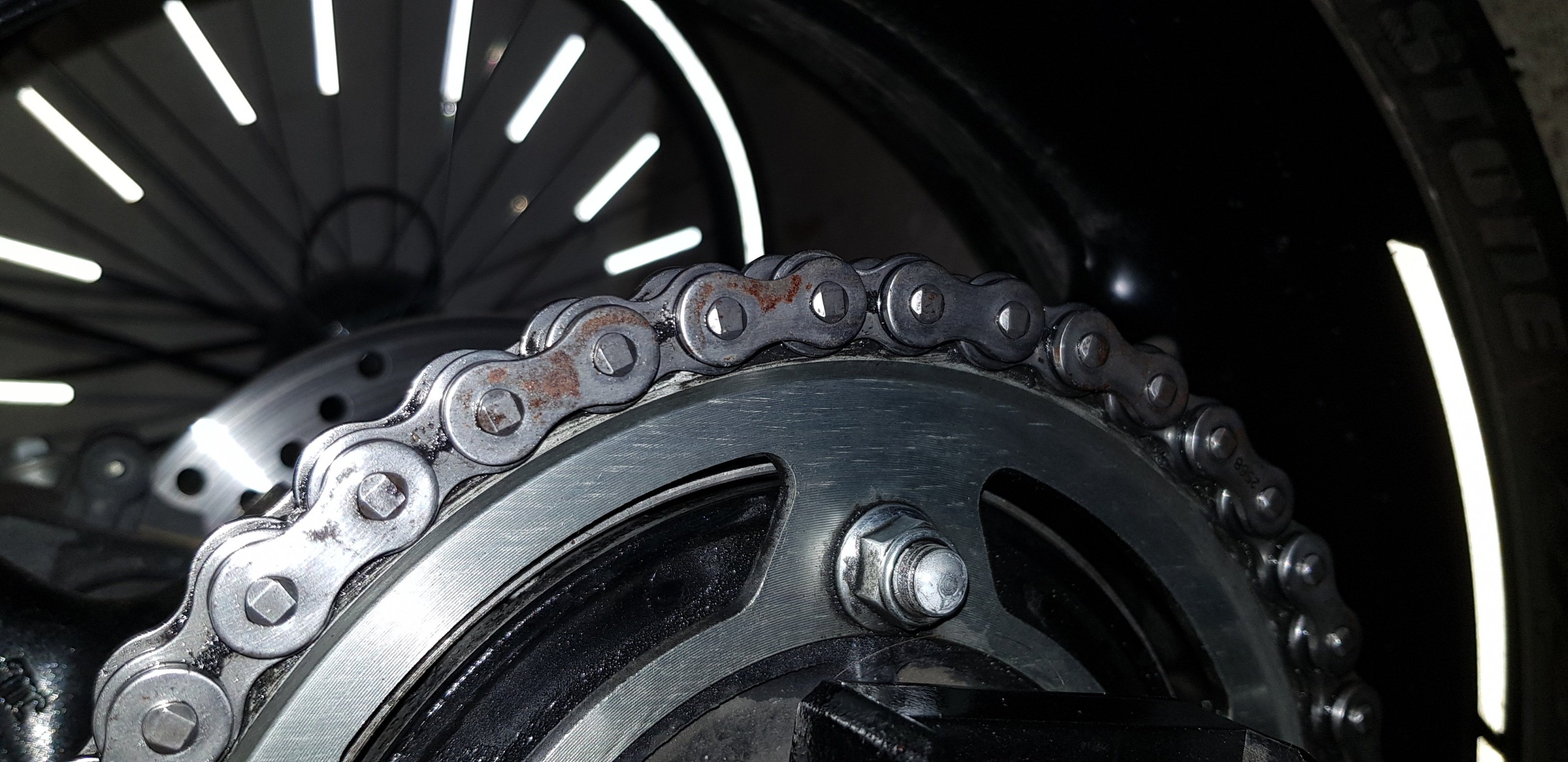

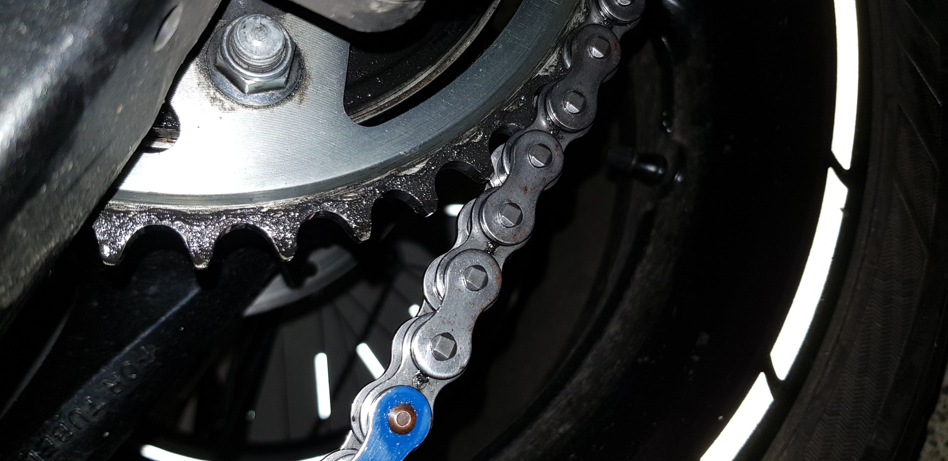

Aloha. Hab grad mal meine Kette geschruppt. Da hab ich auf einigen Gliedern Flugrost entdeckt. Ist das ein Problem? Desertieren hab ich ein wenig mit dem Petrolium rumgesaut, darunter leider auch den Reifen. Hab den im Nachhinein trocken gerieben. Der wird sich doch nicht zum Saisonstart aufgelöst haben oder? Zu guter letzt hab ich noch ein Foto von meinem Ritzel. Ist das noch gut?

das petroleum mit bremsenreiniger wegwischen danach mit wasser reinigen , selbst wenn der reiniger auf der pelle bleibt ehe dieser schaden nehmen würde hast du schon 2 sätze reifen durch .
das kettenrad ist noch super ! außer das es dreckig ist :D;) der rost ist eine ansichtssache in der optik und in der funktion beeinträchtigt dieser rein garnichts , hauptsache die glieder gehen noch schön geschmeidig . leider ist das immer soein problem bei den RK ketten die original auf dem gixxern verbaut sind ! das selbe mit der steuerkette :mad: ist ja noch die originale die du drauf hast .

Erstaunlich was du auf den 2 Bildern erkennst :-D gewechselt hab ich noch nix. Hat ja auch erst 19tkm runter die Gute. Danke schonmal
