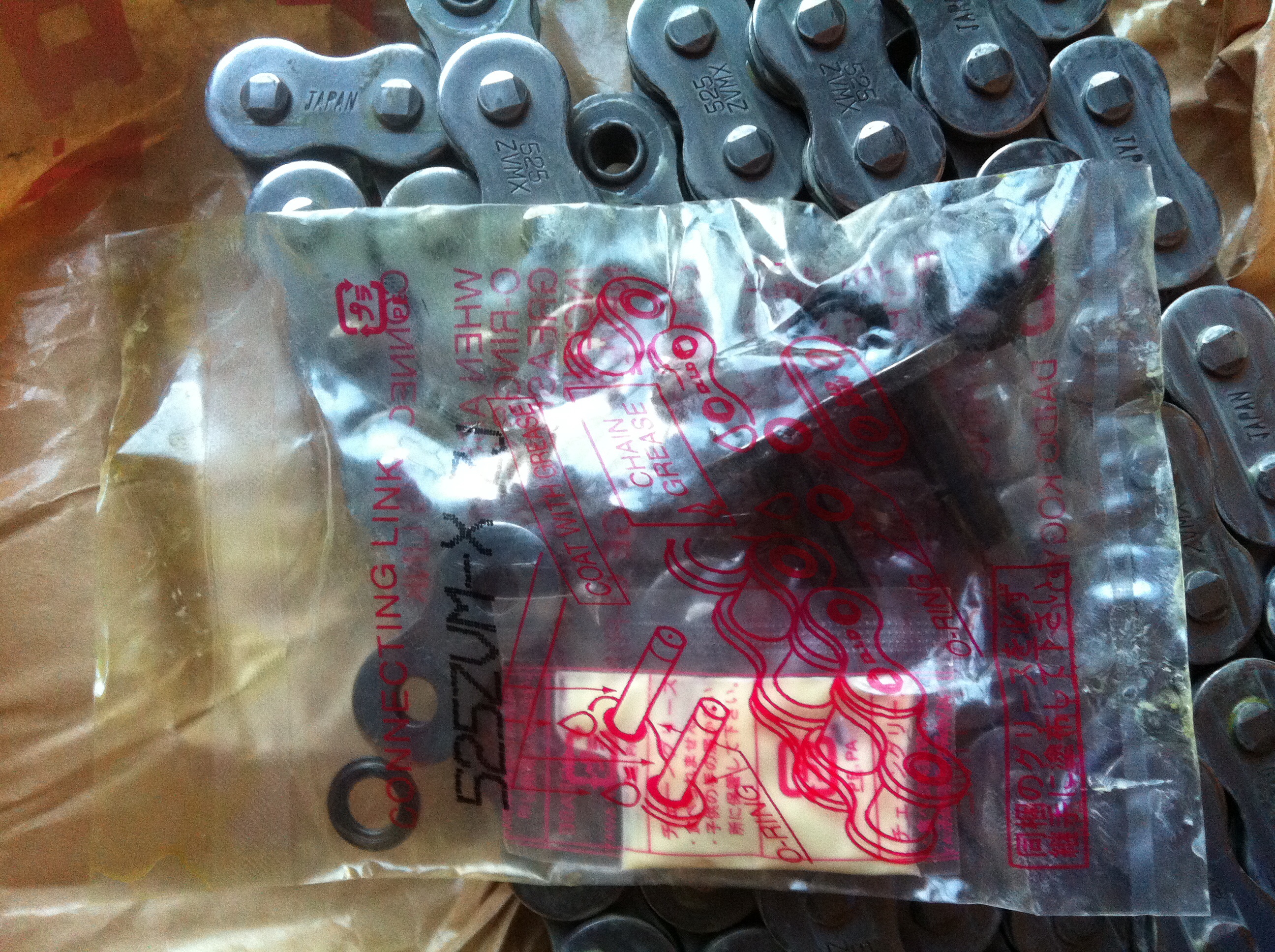

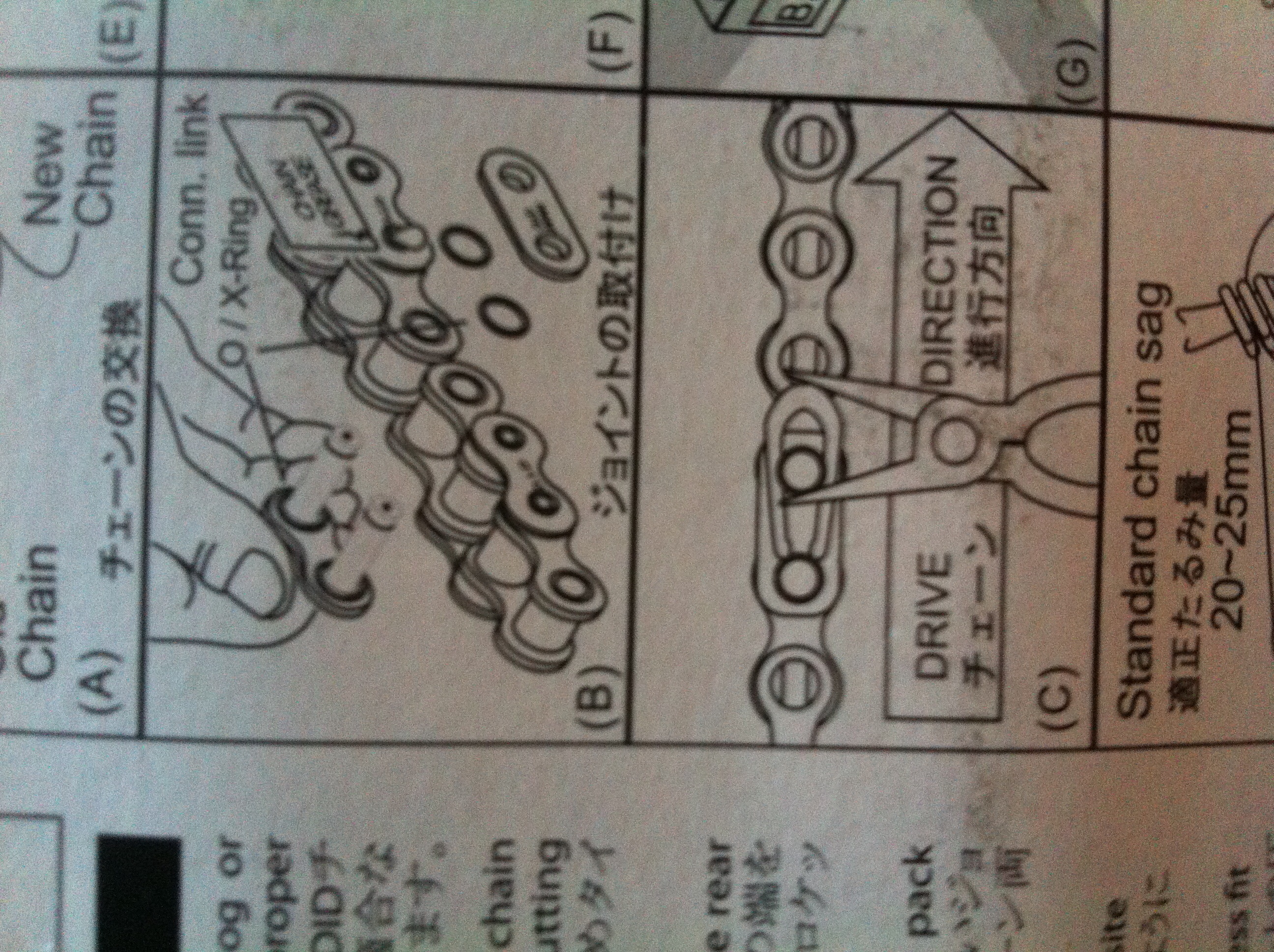

So jetzt wurde ich erneut verwirrt, auf der Verpackung steht drauf "nietschloss" dann packt es ein Kumpel aus undeint hier musst du garnichts nieten des ist ein ganz normales Kettenschloss mit ner Sicherung, was sagt ihr?

also ich sage dir das ist ein nietschloss aber ich sehe nicht alles genau ich habe risse im bildschirm :(

Hättest natürlich nen Clipschloss nehmen können. Damit vorsichtig und sinnig zur Werkstatt und da dann das Nietschloss ordentlich verbieten lassen.

Welche Bezeichnung hat das Schloss. Warum machst Du so nen HokuPokus wenn du nicht allein mit der Aufgabe fertig wirst. Es geht hier immerhin um die Kette die zum einen ein sicheres vorankommen gewährleistet und zum anderen ordentlich verbaut werden will damit sie nicht zur Zerstörung deines Beins und Motorgehäuses wird.
Ich habe eine DID ERV3 montiert mit Vollnietschloss. Dazu habe ich aber auch ein Wahle Kettennietwerkzeug angeschafft. Muss man halt überlegen ob das am Ende für einen selbst noch lohnt oder ob man vllt. lieber doch zum Freundlichen gegangen wäre. Jetzt hast nen Hänger extra mieten müssen. HALLO...das doch keine günstige Lösung.
Wenn ich richtig lese steht da als Kennung ZJ aufgedruckt. Damit handelt es sich um ein Hohlnietschloss.
