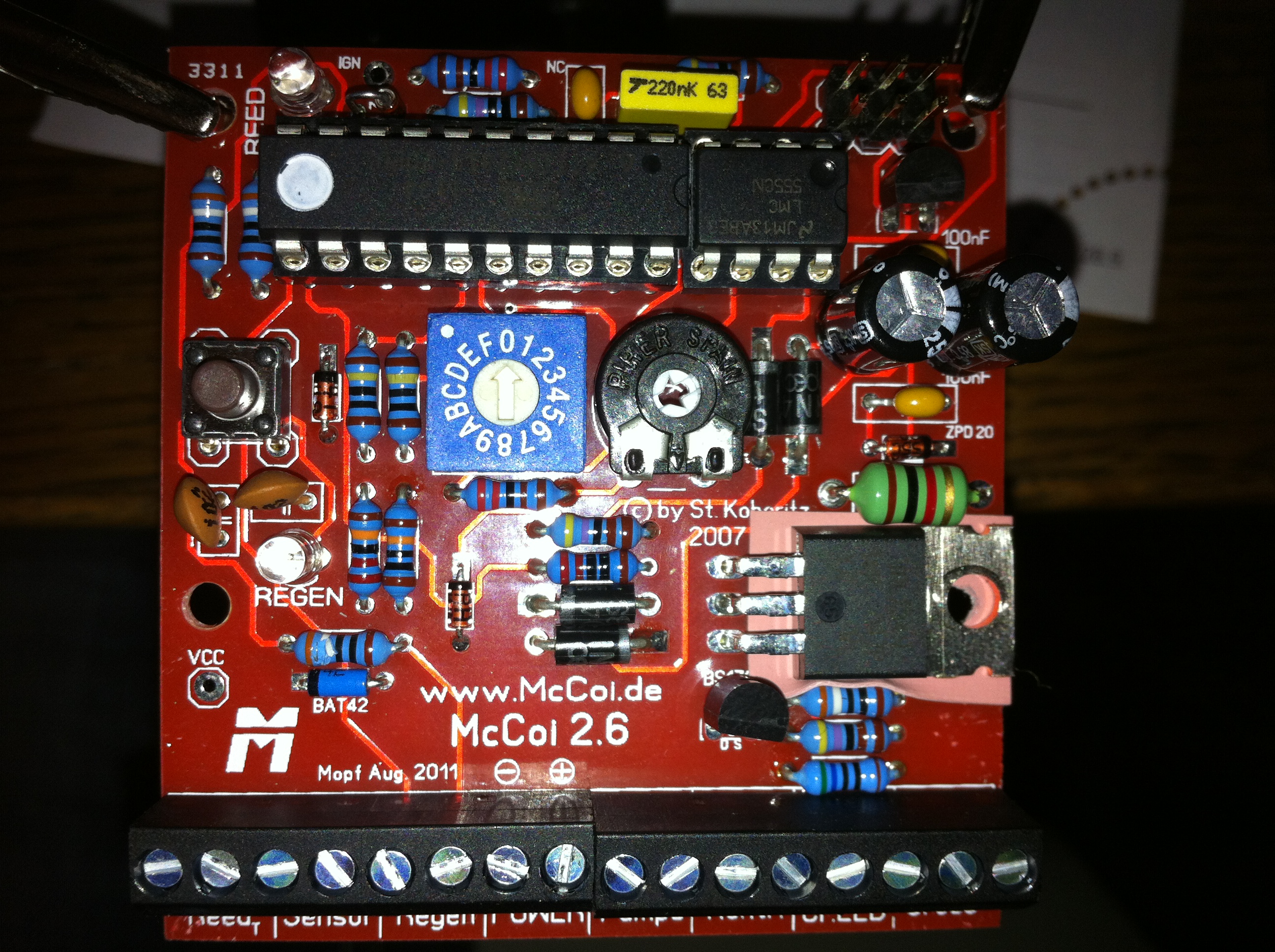

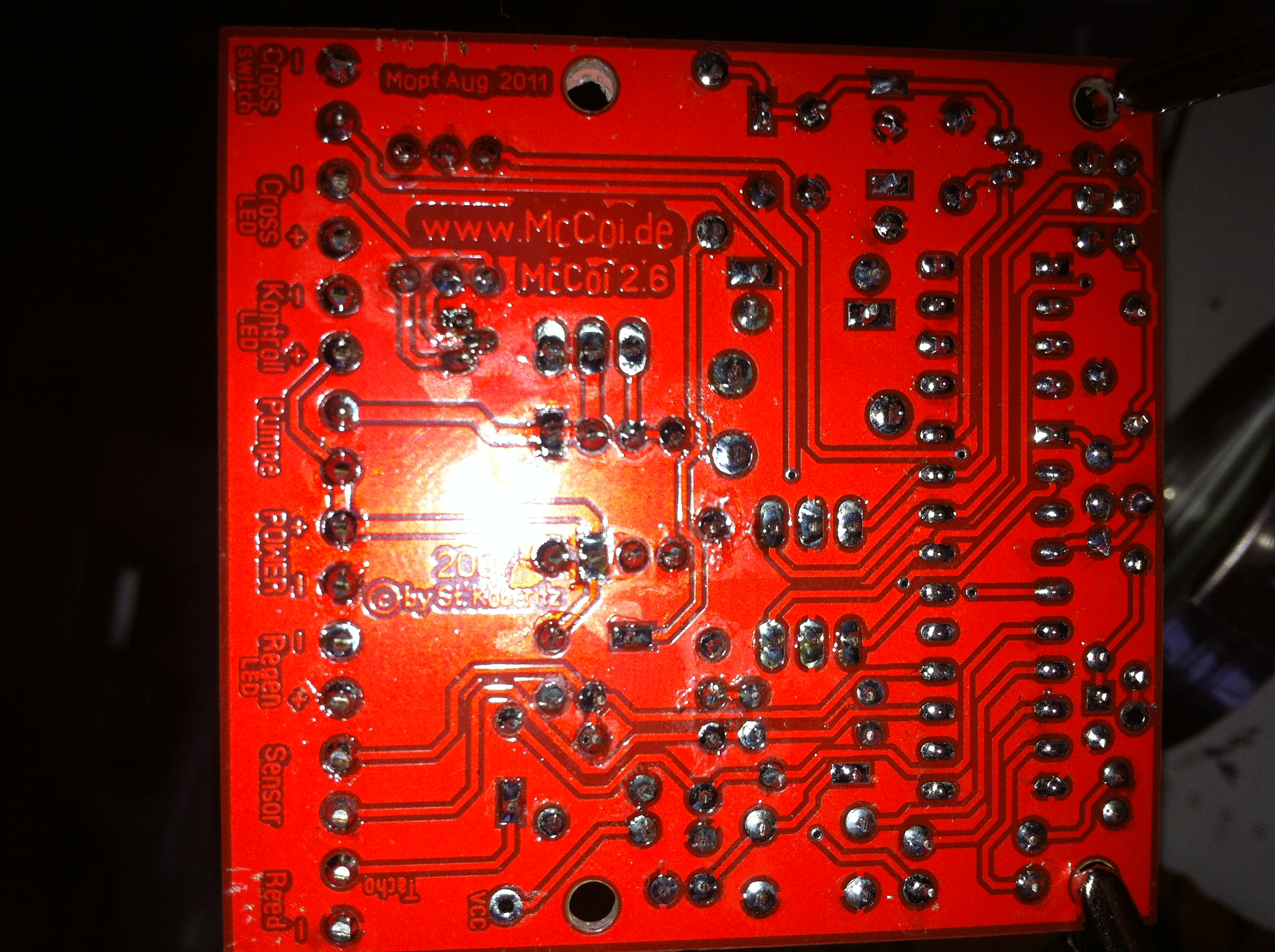

Also da dieser Spezielle kettenoiler ein baukit zum selber bauen ist, muss man erstmal die steuerung löten.
Ich habe als erstes die Bedinungsanleitung gelesen und mich sofort an die arbeit genau wie beschrieben gemacht.
ich habe mir extra viel zeit gelassen und war nach stolzen 4 stunden fertig aber das ergebniss kann sich sehen lassen und sieht top aus
wer etwas schneller arbeitet schafft es gut in 2 stunden.
In 1-2 fällen muss man nochmal genauer nachlesen aber auch als leihe sollte es machbar sein ( es gibt auch ein forum die gerne helfen und das sehr schnell)

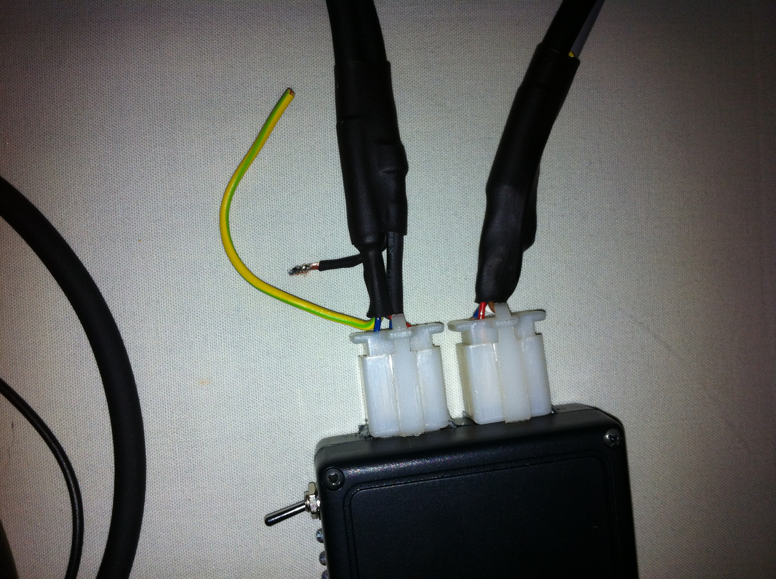

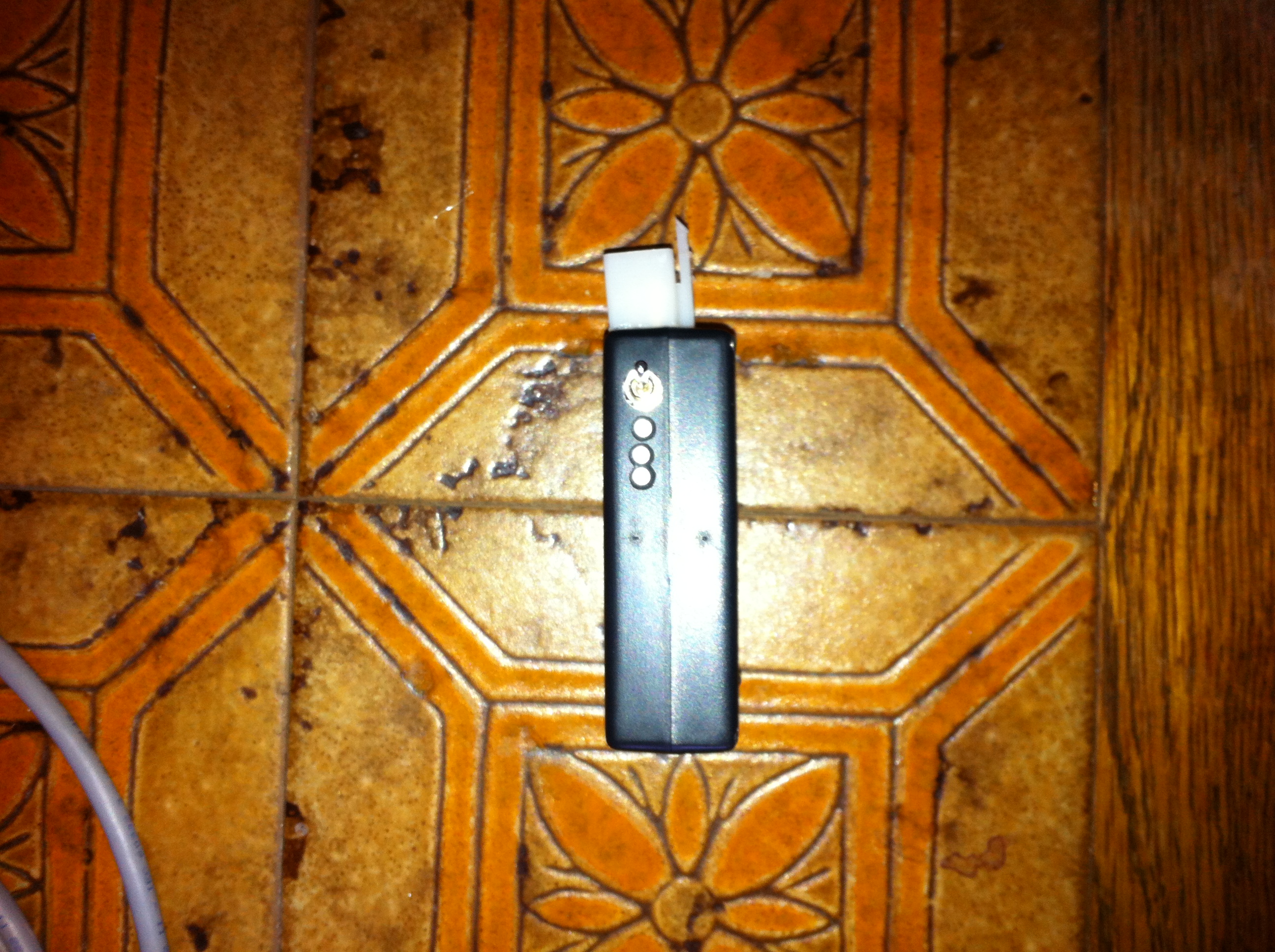

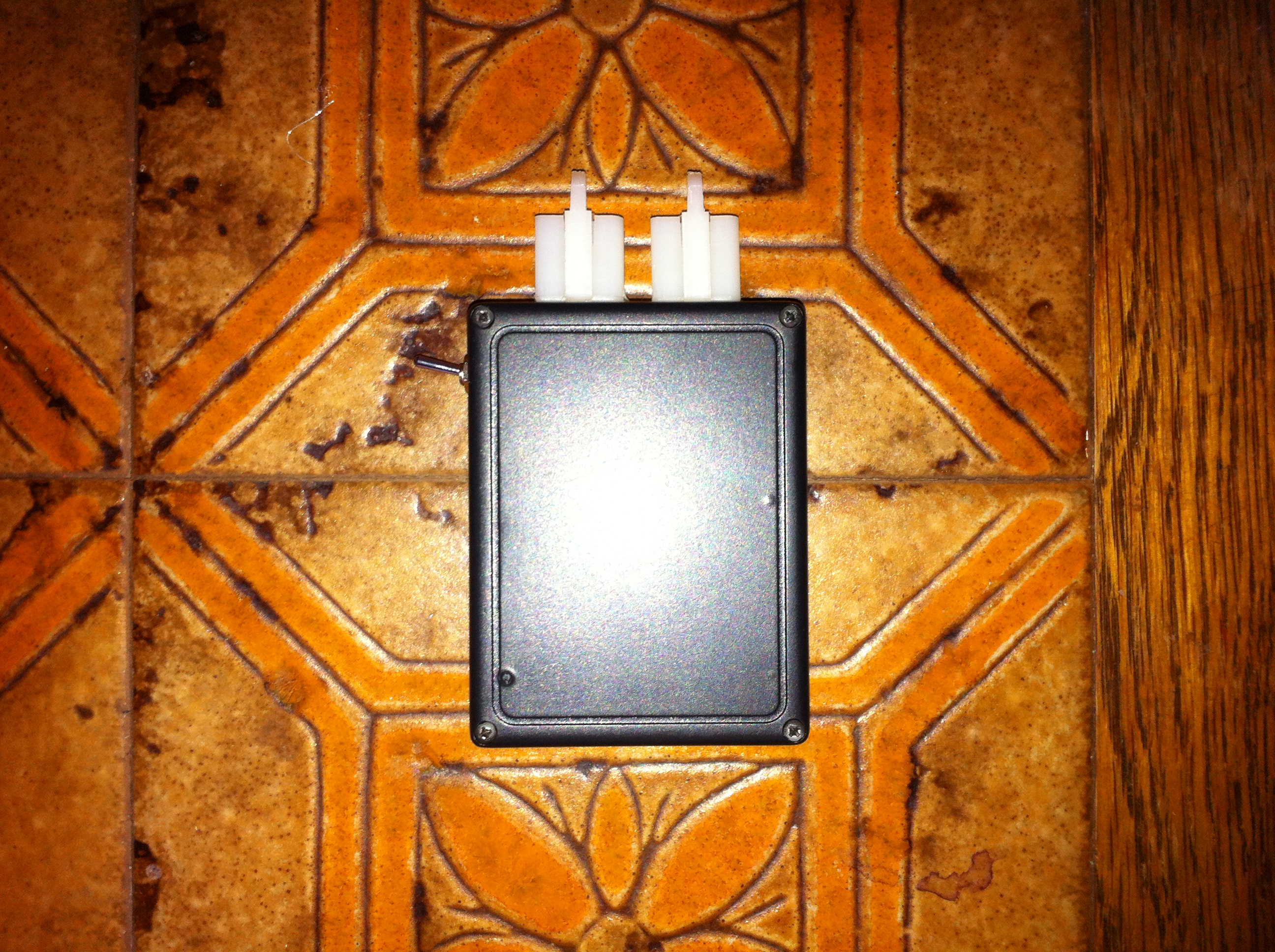

Also ich habe die Steuerung fertig verarbeitet
(leider waren diese steckverbinder nicht versenckbar)

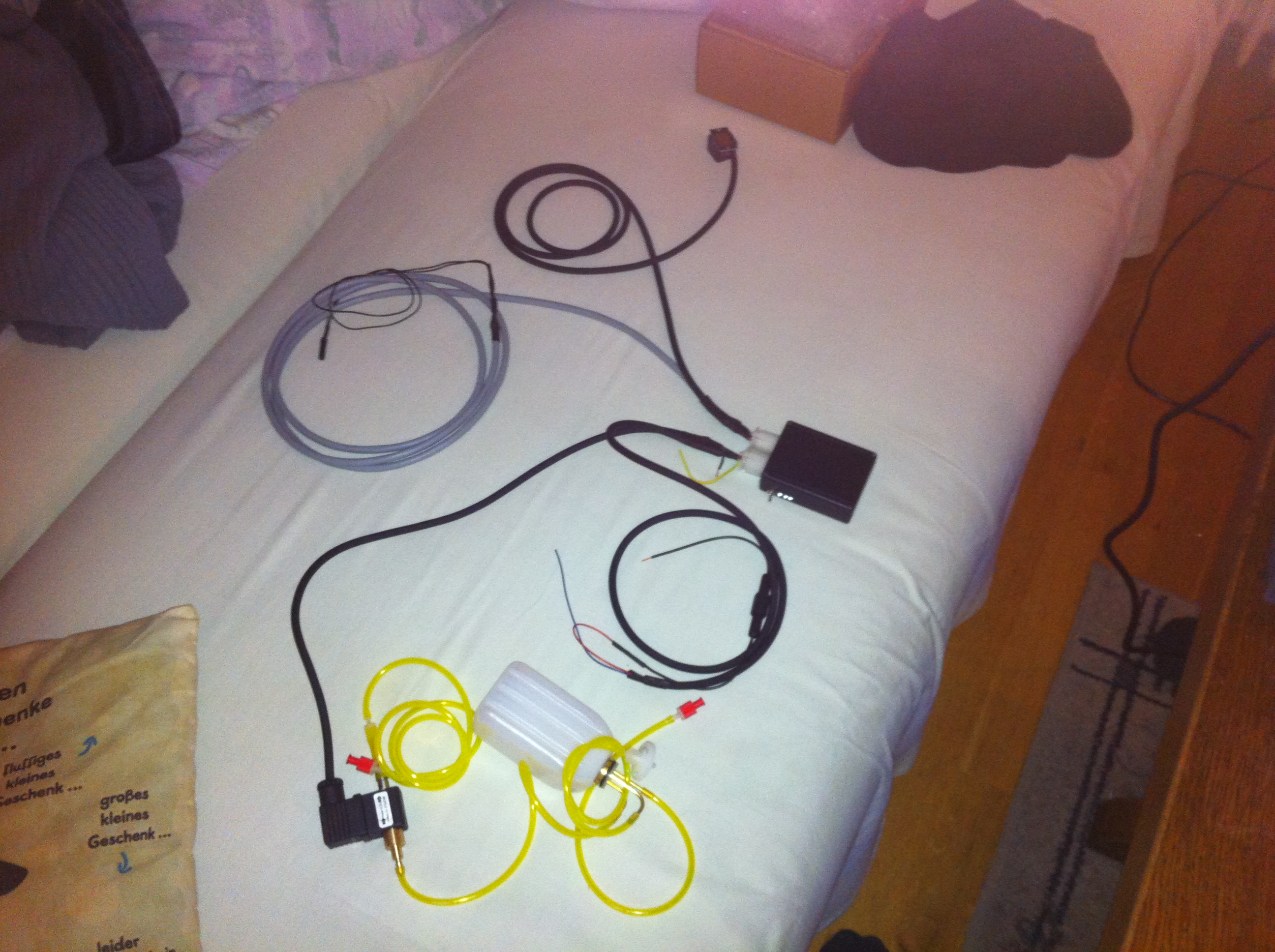

Es ist getan der Oiler ist soweit bereit zum verbauen am Motorrad.
Ich mach dann nochmal weitere Bilder wenn ich das ganze verbaut habe.

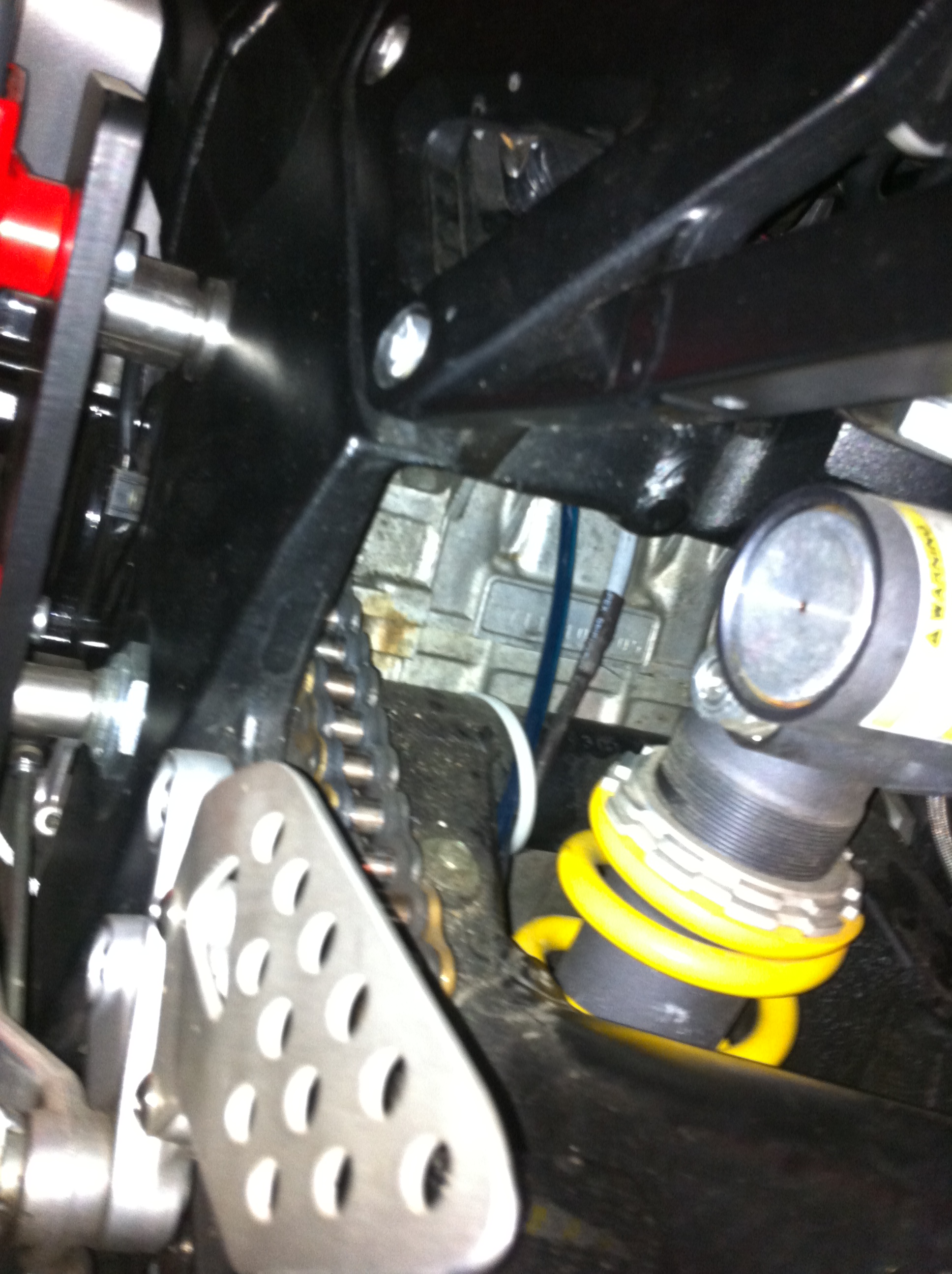

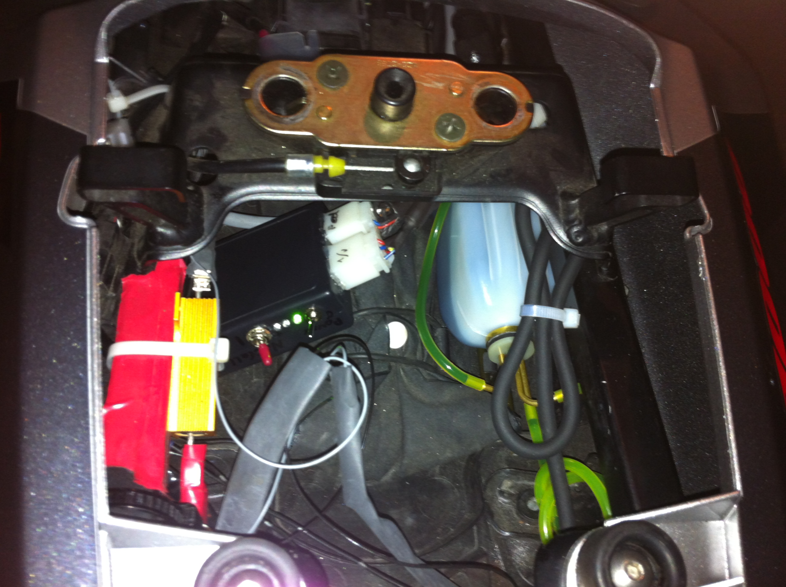

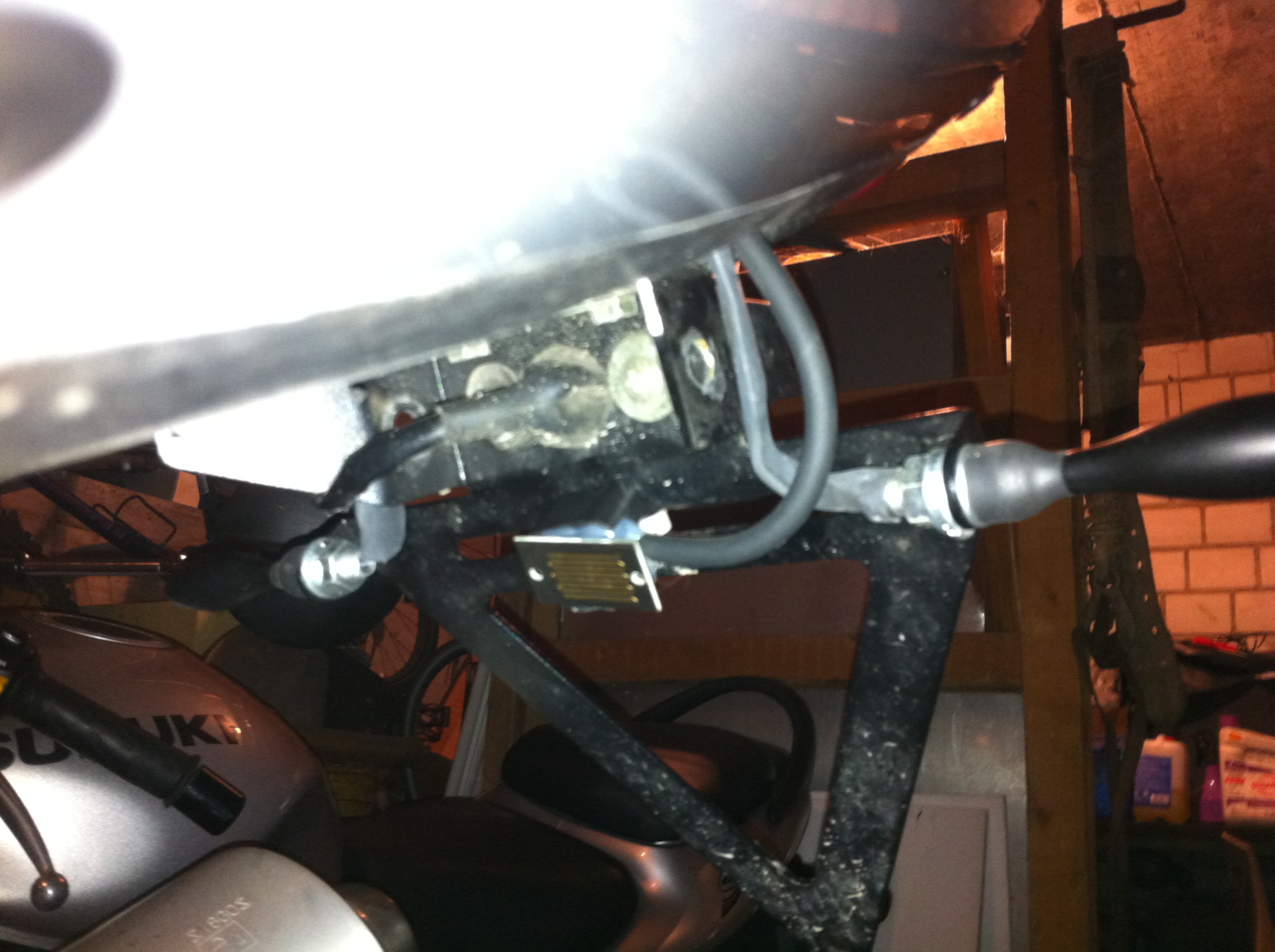

So nach der montage murnoch einstellen

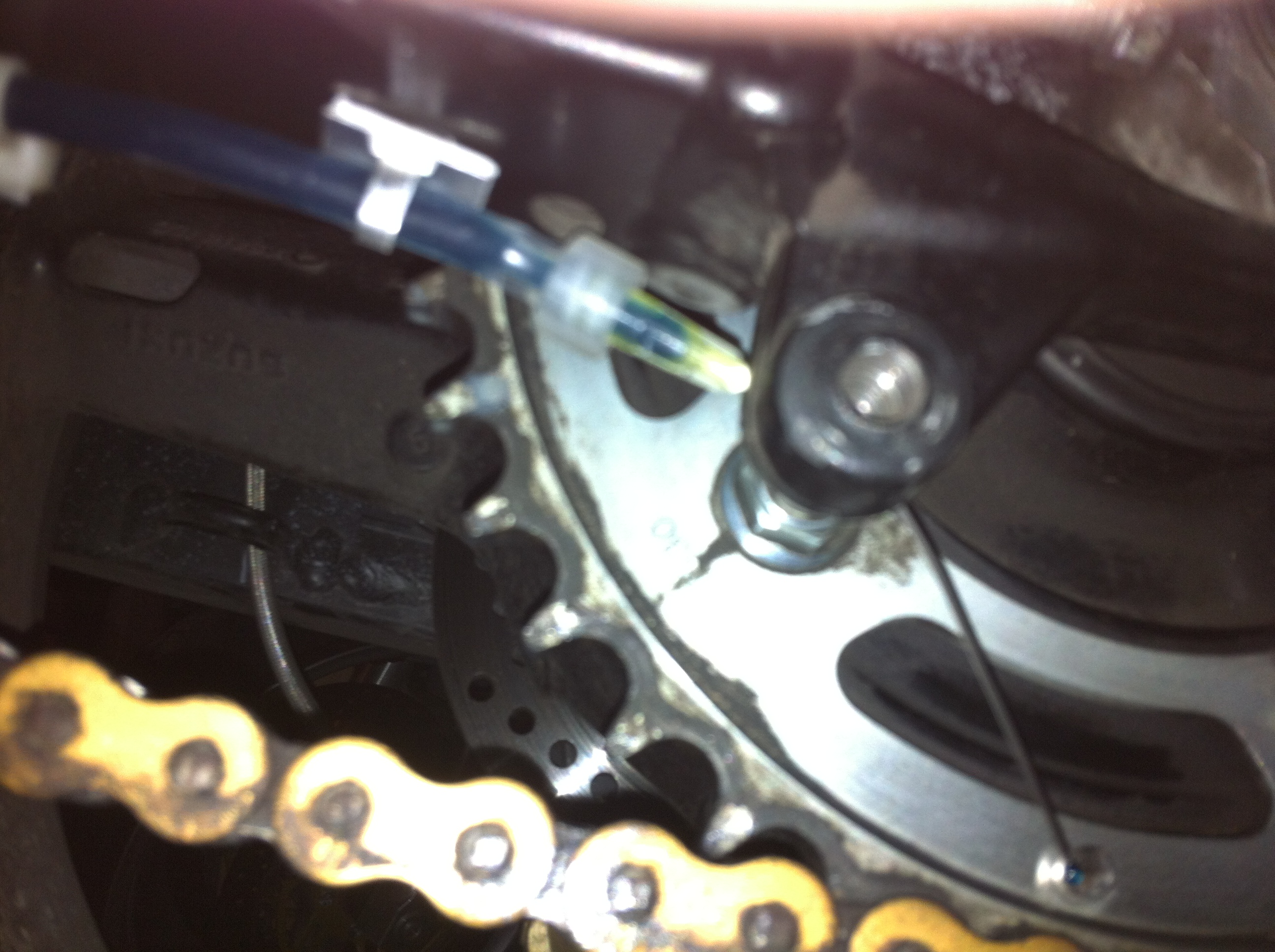

So nun noch Bilder vom verbauten gerät nur das einstellen der düse macht ärger mich würde interessieren wie das bei einem scotti ist.
rechter Schalter ist Power und der Linke für den Notfallmodus (normal über die Zündung gesteuert [zeitabhängig])
Das ist die kleine pumpe.

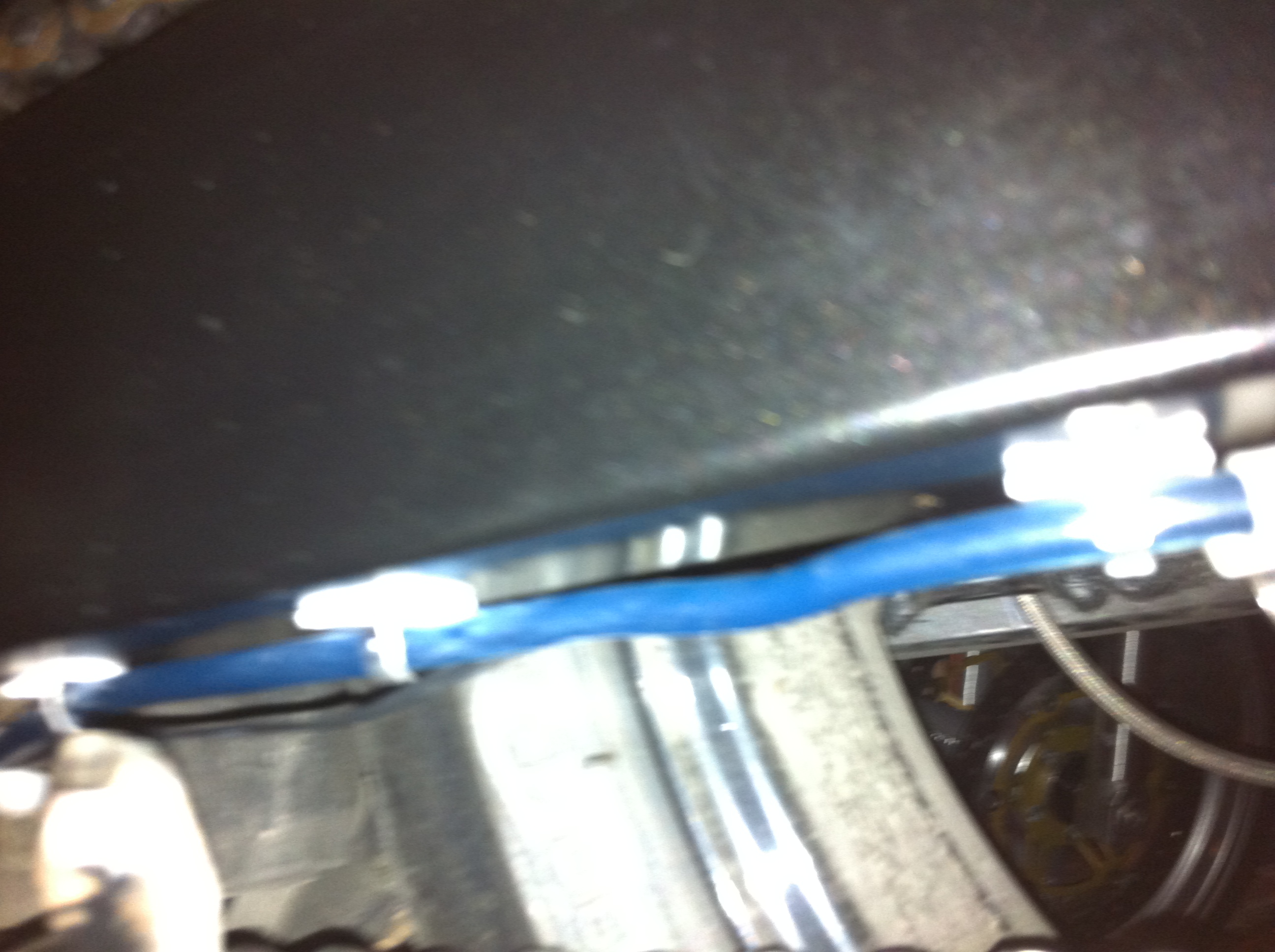

Die Schlauchverlegung

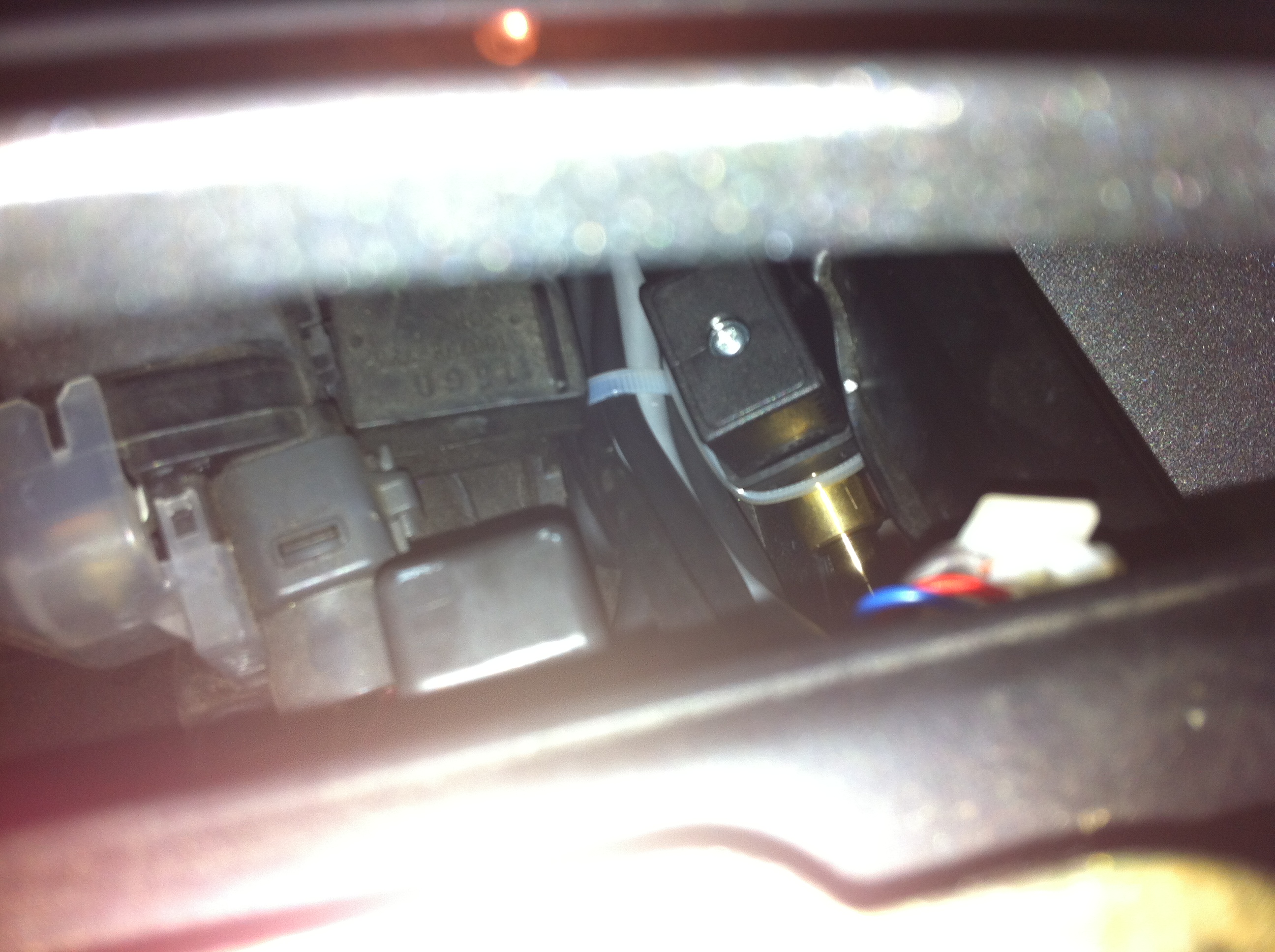

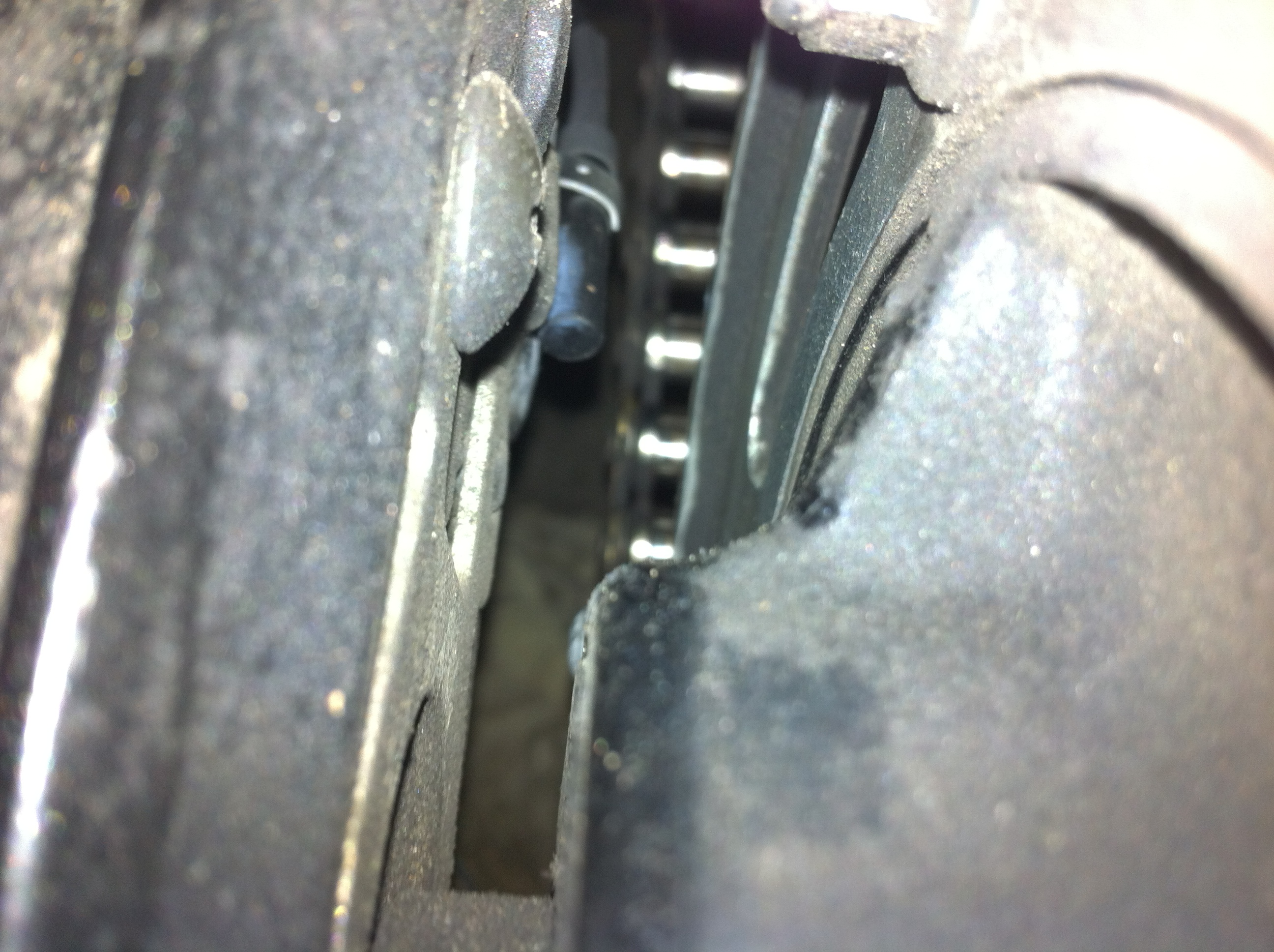

Der Reed-Sensor
Der Regensensor.
So zeigt euren Oiler :D (kleine Feinarbeiten werden noch gemacht).

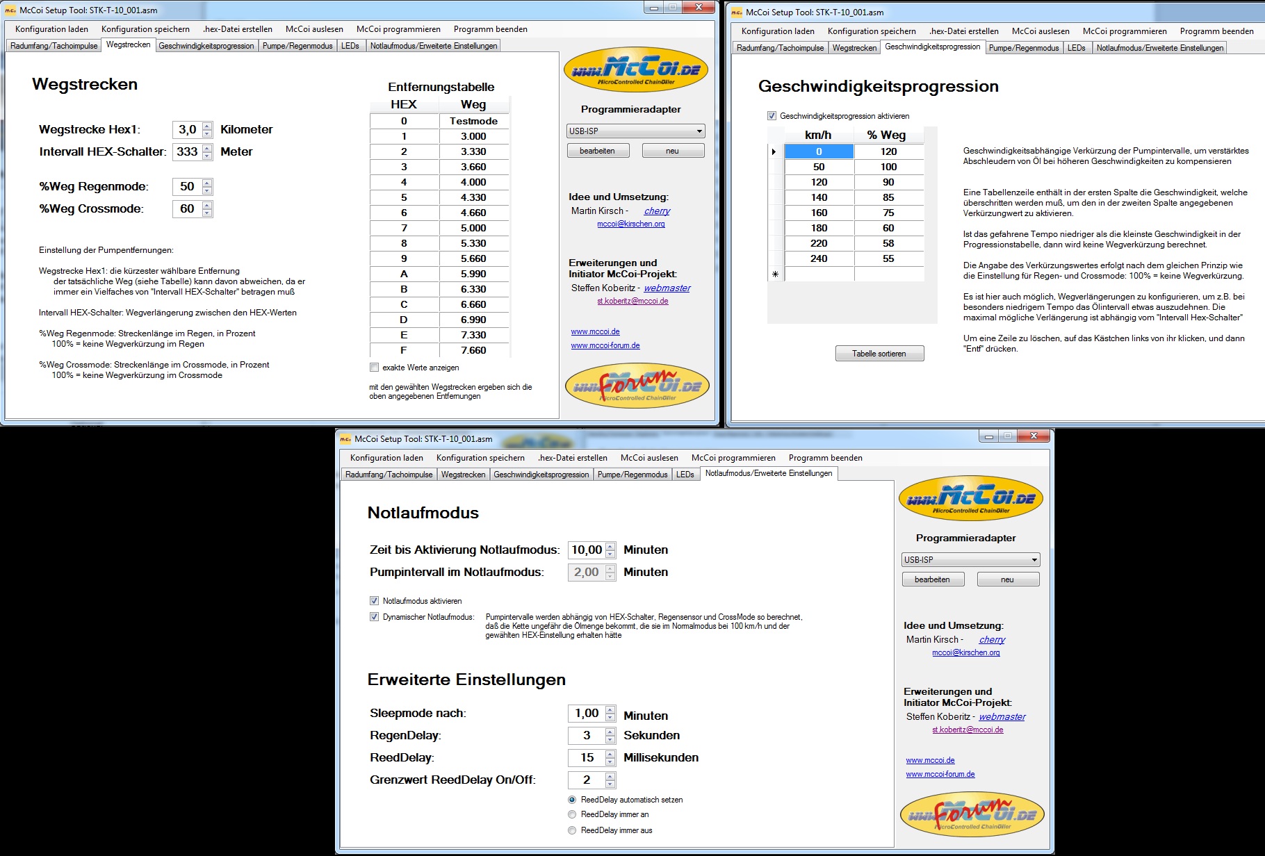

Also ich habe das Gerät mit dem Reeder benutzt habe ihn auch noch hier vom zusammenlöten alles kein Problem gewesen das Funktion (damals) spitze mit dem Programmieren ist etwas ärgerlich das der Erfinder die Schnittstelle nicht nach außen gelegt hat muss man ihn immer aufschrauben.
Zu dem Problem: Ich habe damals eine Kilo K3 gehabt als ich den Kettenöler gekauft habe angebaut und lief spitze hatte ihn etwas zu hoch eingestellt aber sonst ein super teil bei höheren Geschwindigkeiten mehr bei niedrigen kaum öl gebracht.
DA ich aber diese K3 nur ein paar Wochen hatte und sie gegen eine K5 umgetauscht habe (den Kettenöler abmontiert) bin ich nun erst mit kettenfett bis zu mir gefahren dann kette geputzt und den Öler verbaut, 1-2 Wochen damit gefahren (meistens Wochenenden) ER hat zwar immer noch getropft und lief einigermaßen nur das Ritzel hat sich so mit Dreck zugesetzt was nicht passieren sollte die Kette sah aus wie wenn das öl nie an sie ran kommen würde und das öl klebte überall, daher habe ich ihn wieder abgebaut und fahre wieder mit fett.
Warum auch immer bei der k3 lief er bei der k5 macht er mir nur Ärger. Am Ende hat es mir noch den Schlauch an einer Stelle durchgescheuert und die Garage versaut.
Was ich sagen muss bei den Kosten der Mckoi ist zwar günstiger in der Anschaffung an sich aber zum programmieren braucht man zwingend den spi-stick das heißt man zahlt dort nochmal irgendwas um die 30-50€ dann liegt man bei den Kosten bei 180€ der schlauch hat mir nicht ganz gereicht da das ein Sondermaaß ist dachte ich kauf ich nochmal ein oder 2 teile. habe noch die Dualinjektion dazu bestellt den Motorschutz usw. also komplett bin ich locker auf den wert von 230€ gekommen wo mein Kollege einen elektronischen Scottoiler gekauft hat. Zwar ist der nicht so einstellbar wie der McKoi und auch etwas naja sehr einfach gehalten aber man hat absolut keine Arbeit damit.
Tipp der benzinschlauch aus ATU oder anderen Geschäften geht auch habe ich später verbaut.
