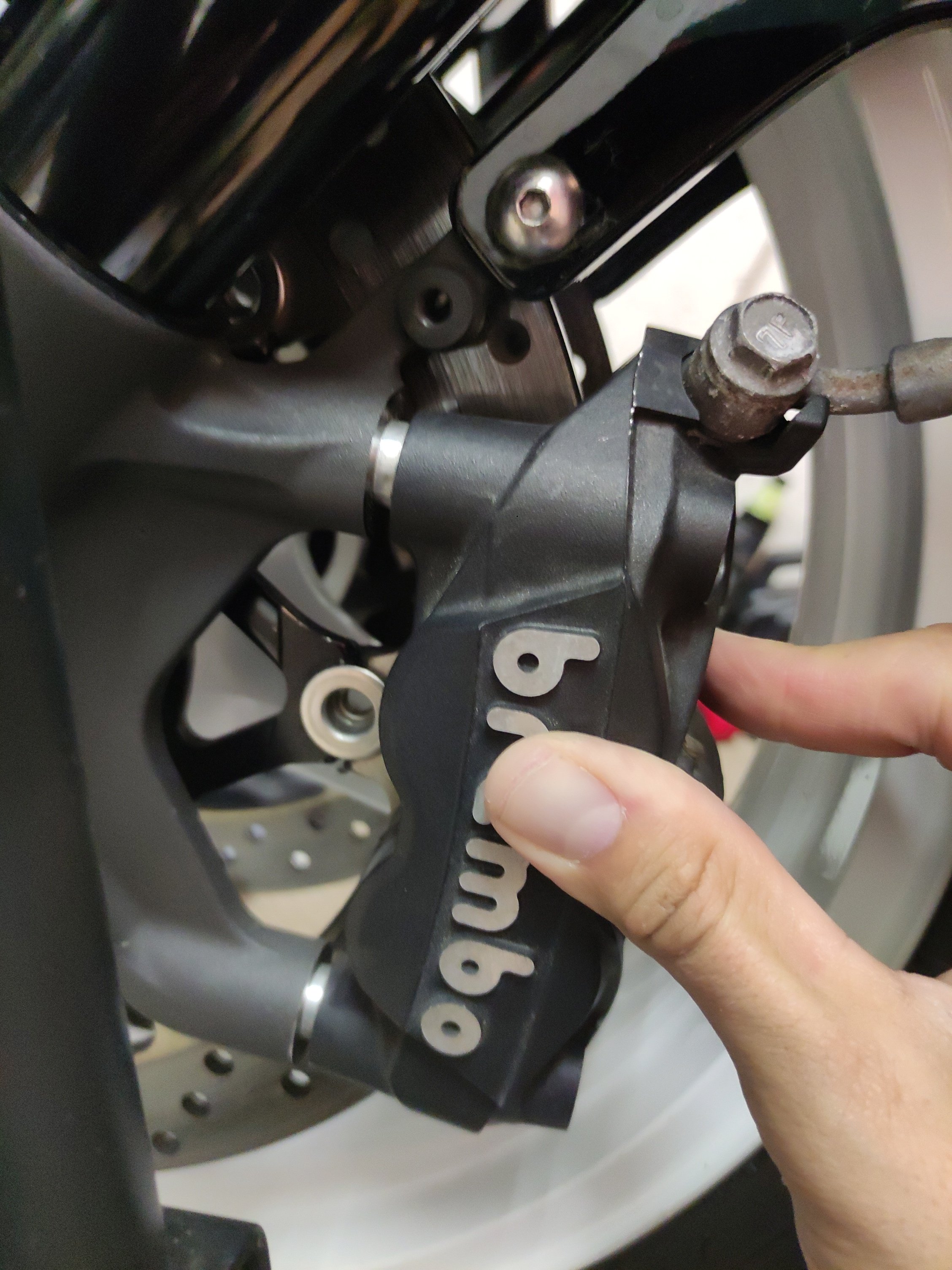

Ich muss den Thread aufleben lassen, da ich aktuell auf meiner Kilo K5 von den originalen Bremssätteln auf die brembos einer GSX-S 1000F aus 2018 umbauen will. Ich habe hier und auch an anderer Stelle gelesen, dass die Sättel der GSX-S 1000 Plug an Play passen würden. Nun habe ich die Tociko abgebaut. Es stecken Passhülsen in den Aufnahmen der Bremssättel. Deshalb passen die brembos nun doch nicht Plug an Play.
Was mache ich falsch?

Wenn ich mich recht erinnere, müssen die Führungshülsen raus.
Habe mir auch als aktuellen Grund alles nochmals durchgelesen .. es wird geschrieben das die Hülsen raus müssen ....
