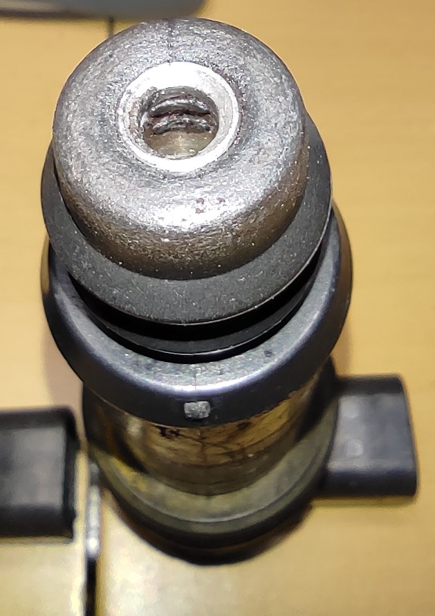

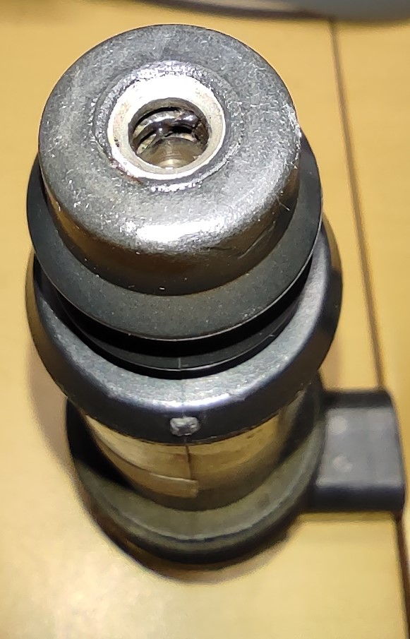

(sie lief zwischenzeitlich nur auf 3 Zylindern). Dabei ist mir der eher desolate Zustand der anderen 3 Zündspulen aufgefallen. Habe die dann mit WD40 gereinigt um die Rost-Ablagerungs-Was-auch-immer Dämmschicht zu entfernen; hat auch einigermaßen gut geklappt. Dabei kamen die zwei Querstreben (oder was noch davon ürbig war) zum Vorschein; die Dinger, die die Spule an den Rippen der Zündkerze arretieren.
Querstreben (fast) gar nicht mehr vorhanden
Querstreben ziemlich abgewetzt; zumindest soweit, dass es nicht fest sitzt auf der Zündkerze.

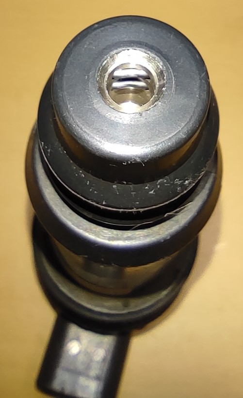

Habe deswegen erstmal vorbeugend eine gebrauchte Spule von eBay gekauft; dort habe ich erst gesehen, wie die Teile in akzeptablem Zustand auszusehen haben.

Eine defekte Zündspule wurde per Krümmertemp.-cross Test ausfindig gemacht
(sie lief zwischenzeitlich nur auf 3 Zylindern). Dabei ist mir der eher desolate Zustand der anderen 3 Zündspulen aufgefallen. Habe die dann mit WD40 gereinigt um die Rost-Ablagerungs-Was-auch-immer Dämmschicht zu entfernen; hat auch einigermaßen gut geklappt. Dabei kamen die zwei Querstreben (oder was noch davon ürbig war) zum Vorschein; die Dinger, die die Spule an den Rippen der Zündkerze arretieren. Habe deswegen erstmal vorbeugend eine gebrauchte Spule von eBay gekauft; dort habe ich erst gesehen, wie die Teile in akzeptablem Zustand auszusehen haben.
