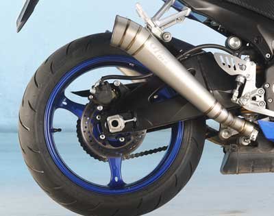

Hallo Bikerboy,
derzeit ist folgender Auspuff montiert (siehe Bild im Anhang)
Möchte aber früher oder später aufjedenfalls einen kurzen Aupuff verbauen.
1. Wegen Sound und
2. einfach wegen der Optik
Werde mir also früher oder später einen Krümmer von der K6/K7 besorgen. Das einzige wo ich bedenken habe ist die Sache mit der Lambdasonde und Auspuffklappe.
