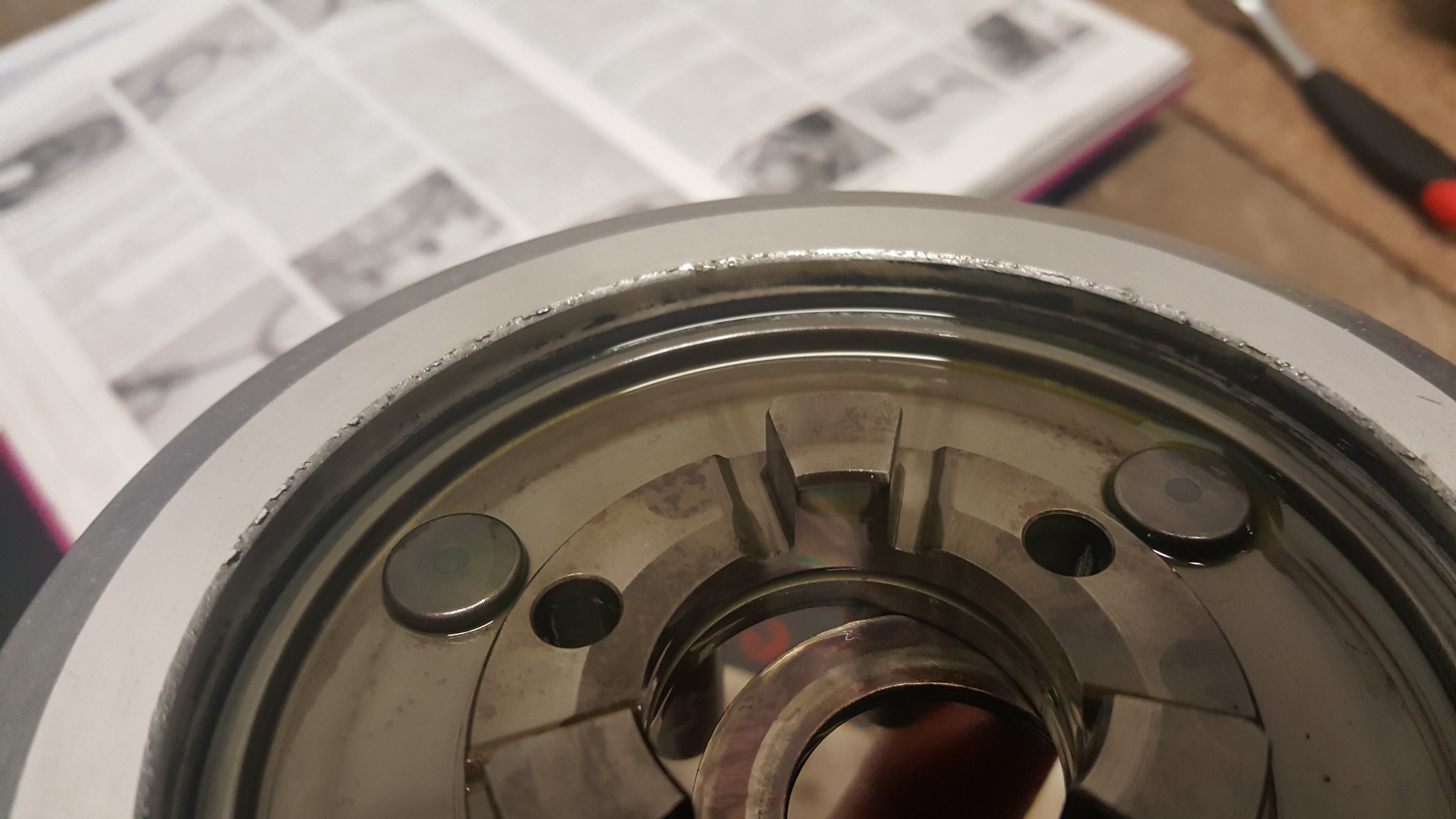

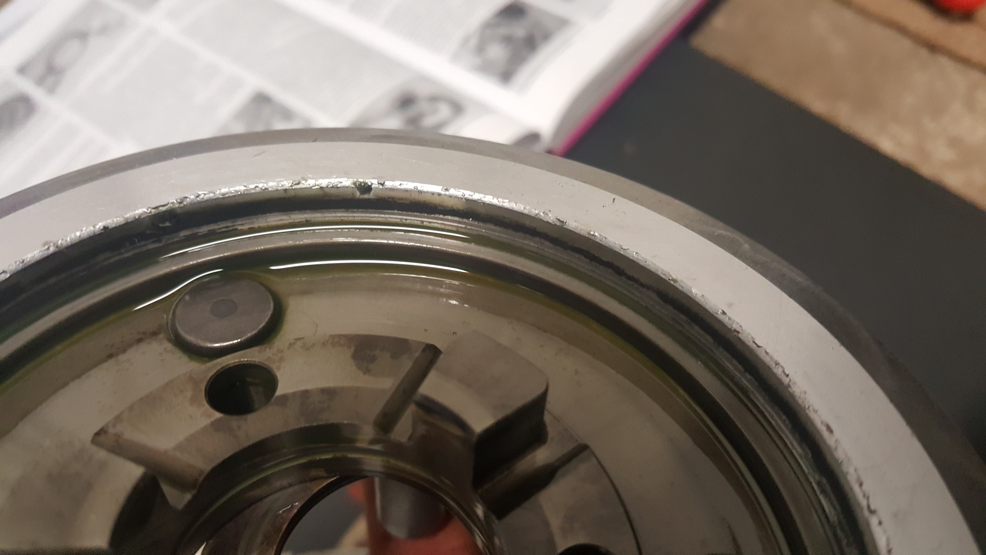

Hallo liebe Gixxer,

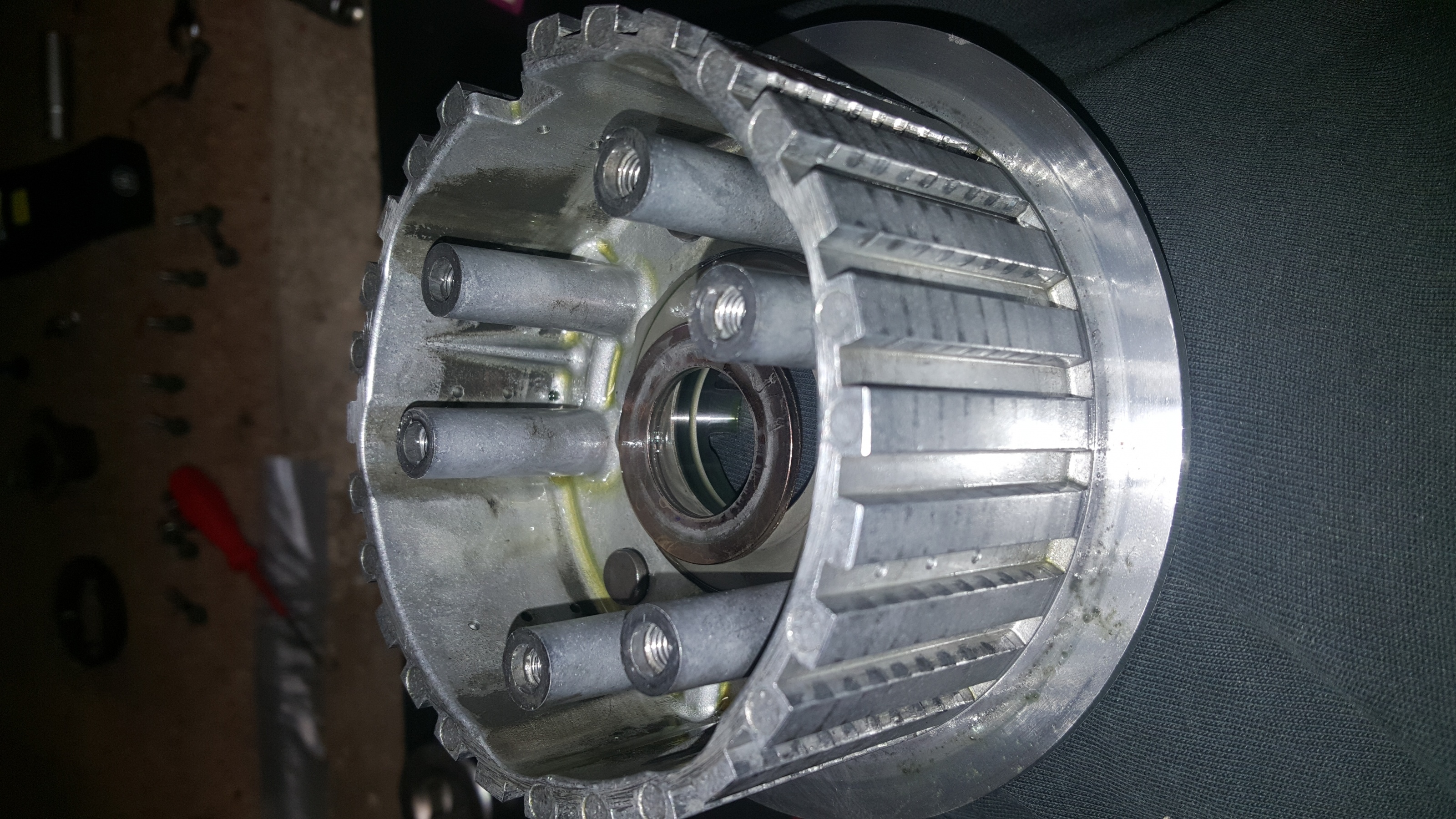

meine Kupplung trennt nicht mehr richtig.
1. Gang eingelegt, Kupplung voll durchgezogen und sie will losfahren. Beim Anfahren stottert sie sogar ein wenig.
Ich habe schon sämtliche Einstellungen geprüft (Hebel, mittlere Einsteller unterm Tank, rechts an der goldenen mittigen Schraube am Kupplungsdeckel),
Habe auch schon alle Lamellen draußen gehabt.

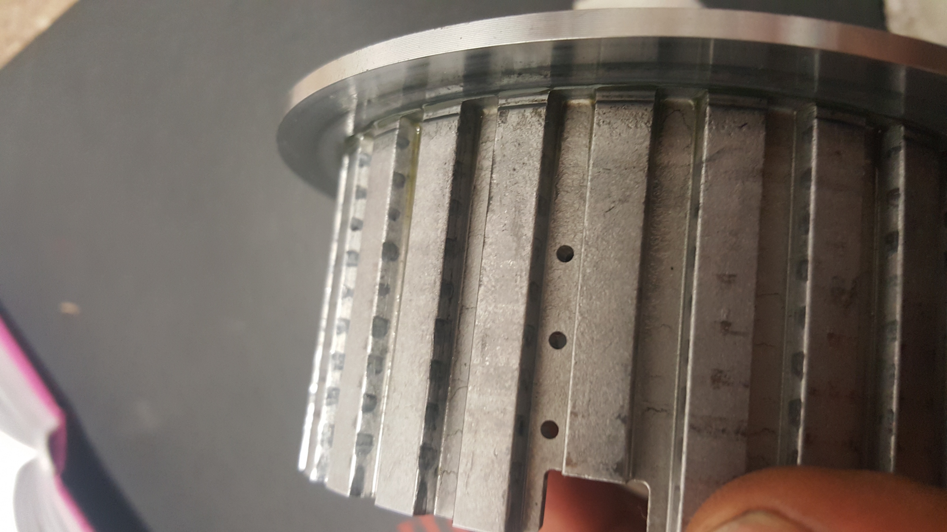

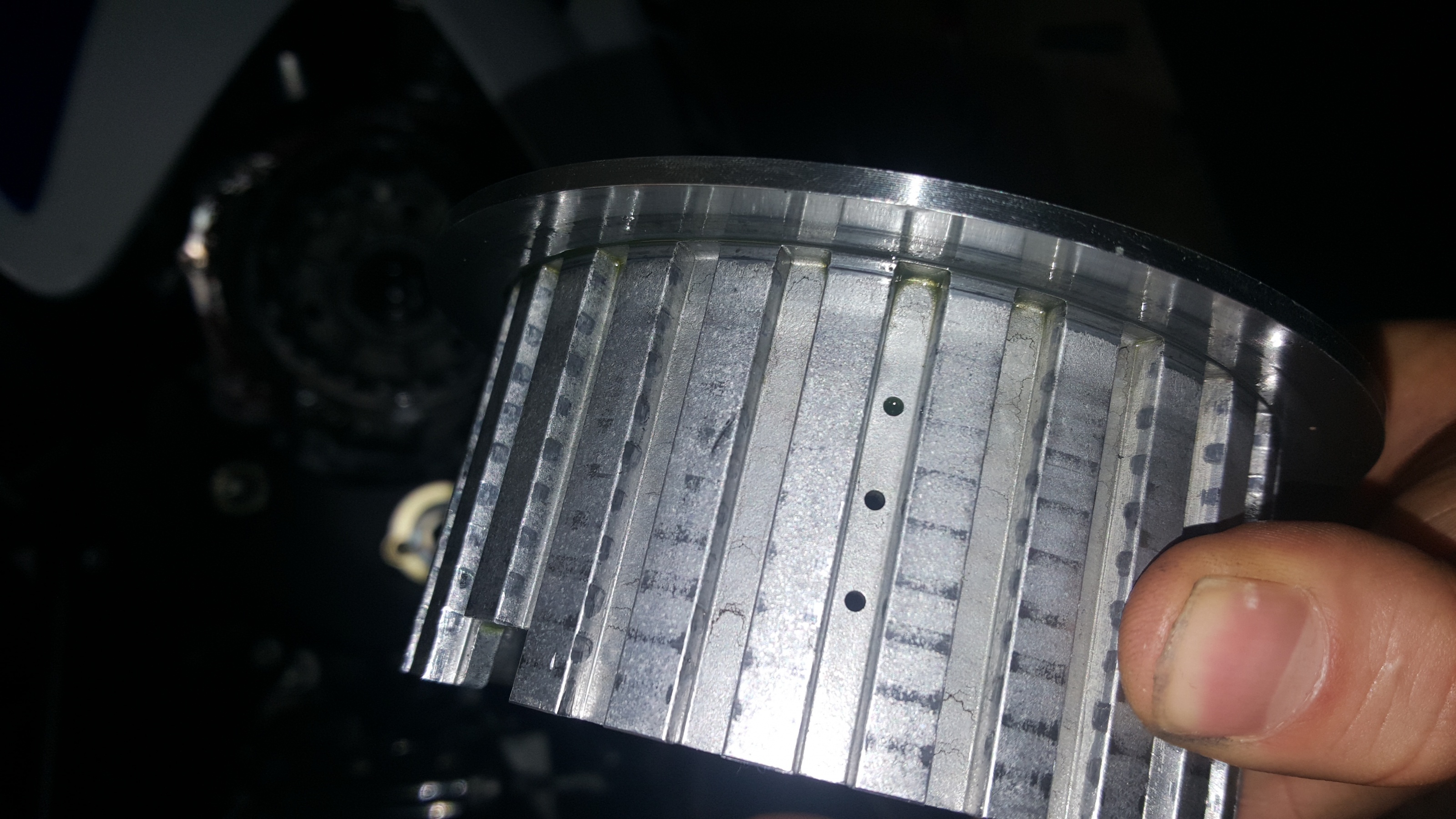

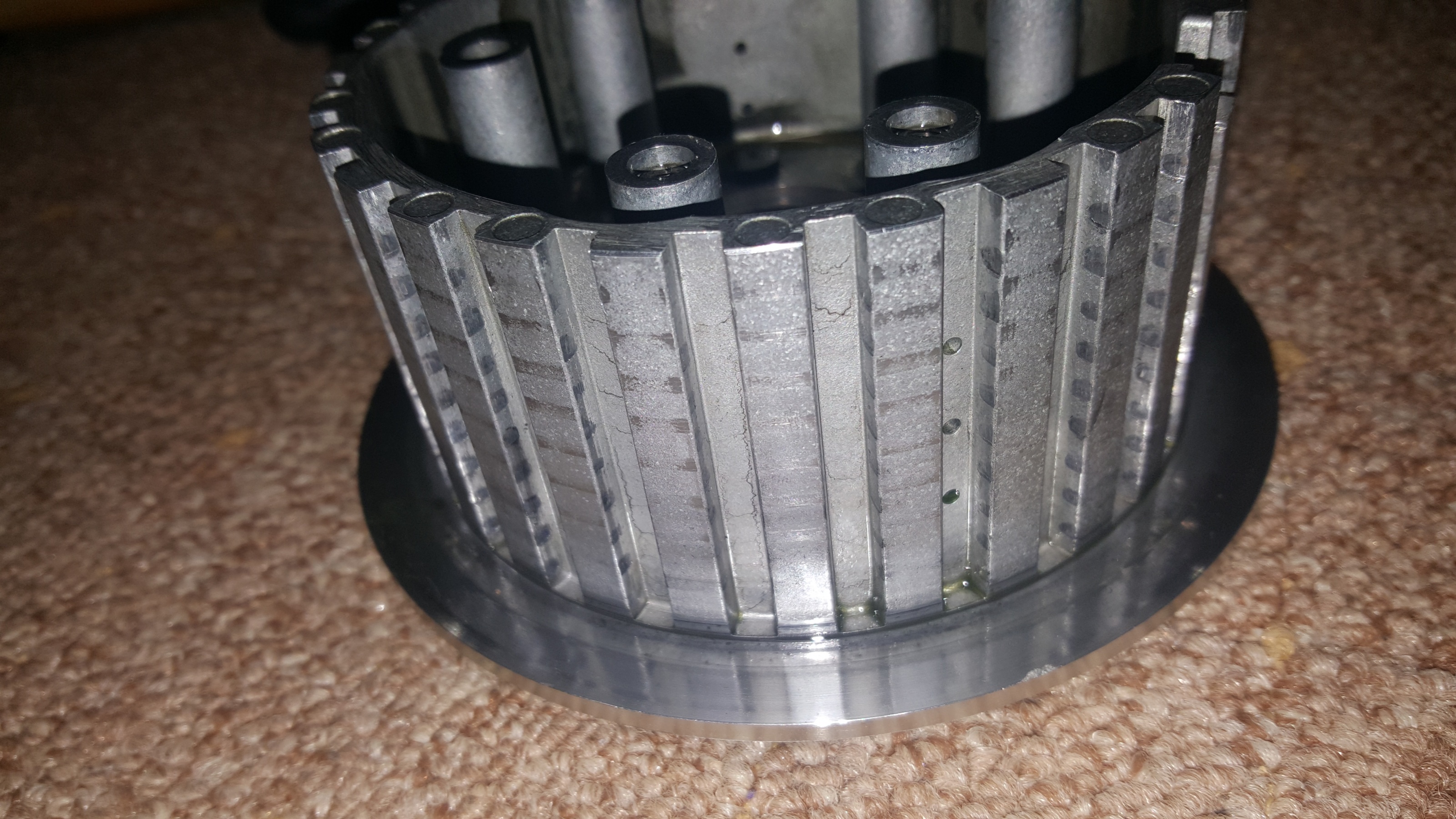

Nun habe ich Korb und alles ausgebaut und würde gerne mal eure Meinung zu den Druckstellen der Stahl- und Reibscheiben wissen, ob die noch ok sind oder ob man diese vorsichtig mit schleifpaste begradigen sollte.

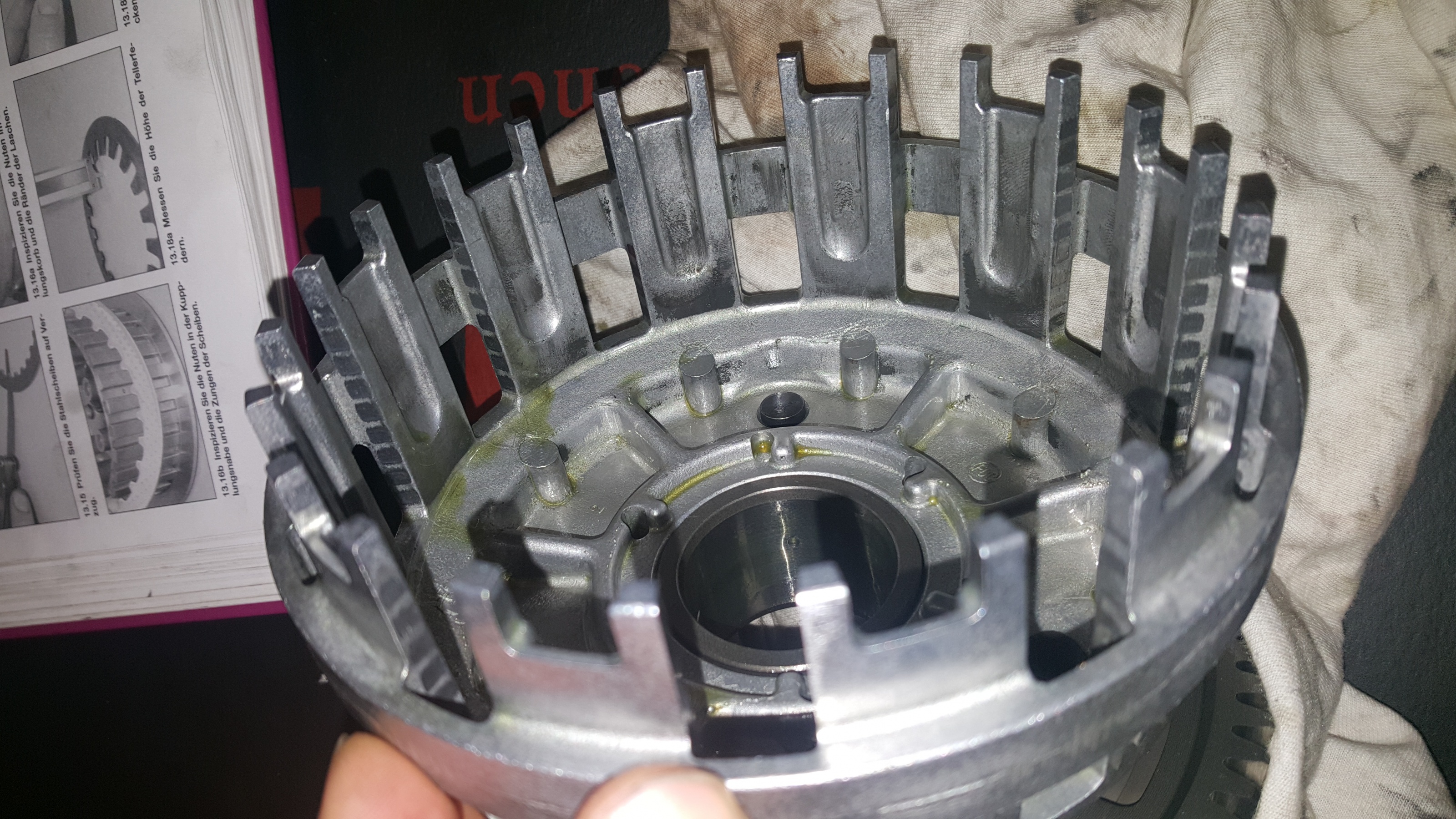

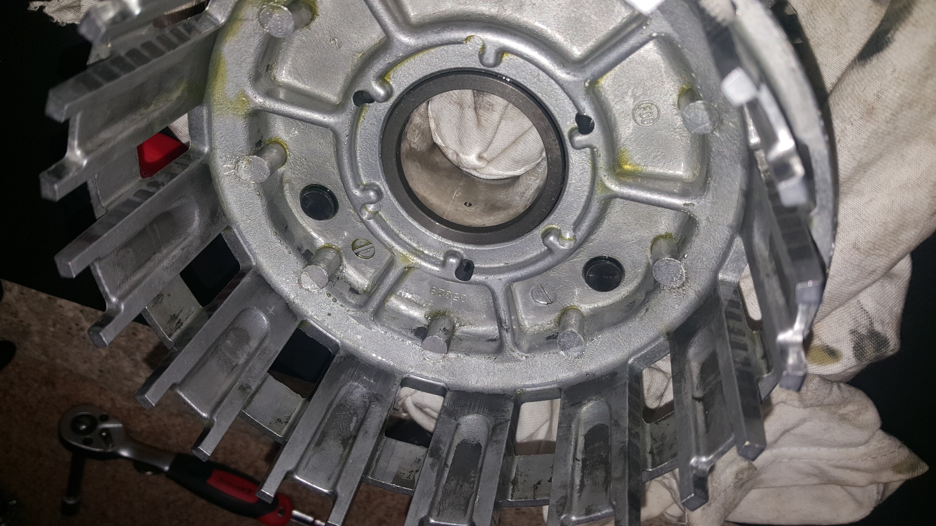

Außerdem noch viel wichtiger denke ich, am großen Kupplungskorb hinten wackeln 2 gegenüberliegende Federn, die anderen 4 sind fest/stramm drinn Ist das normal?
Dann habe ich ein Kupplungspaket also die Lamellen und Federn von EBC. Federn angeblich vertärkt. Nun habe ich die vorhin gemessen.
Freies Maß beträgt von 53,78 - 54,15 also schon unter der Verschleißgrenze...
Da ich diese man gerade erst ein (1) gutes Jahr drin habe frage ich mich ob die von Haus aus kürzer sind, weil wenn nicht, sind die schon Platt... War aber bei meinem Kumpel auch schonmal der Fall, also würde es mich nicht wundern...
