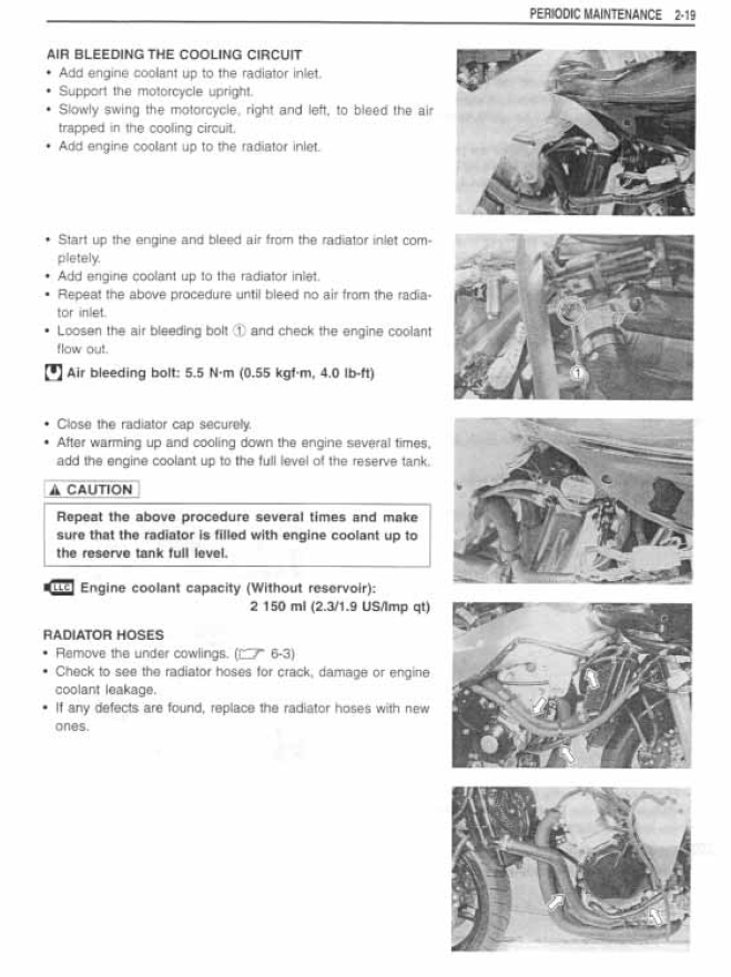

Könnte mir jemand die Prozedur der Entlüftung aus dem WHB schicken - Seite 2-19? Ich hab leider nur das WHB ab der 600er K4 da und da scheint die Prozedur etwas anders zu laufen (mit Tank anheben usw., was bei der K1-K3 anscheinend nicht gemacht wird); das für die K3 habe ich nur als PDF und dort ist die Qualität sehr verschwommen. Ich find auch die Entlüftungsschraube nicht.

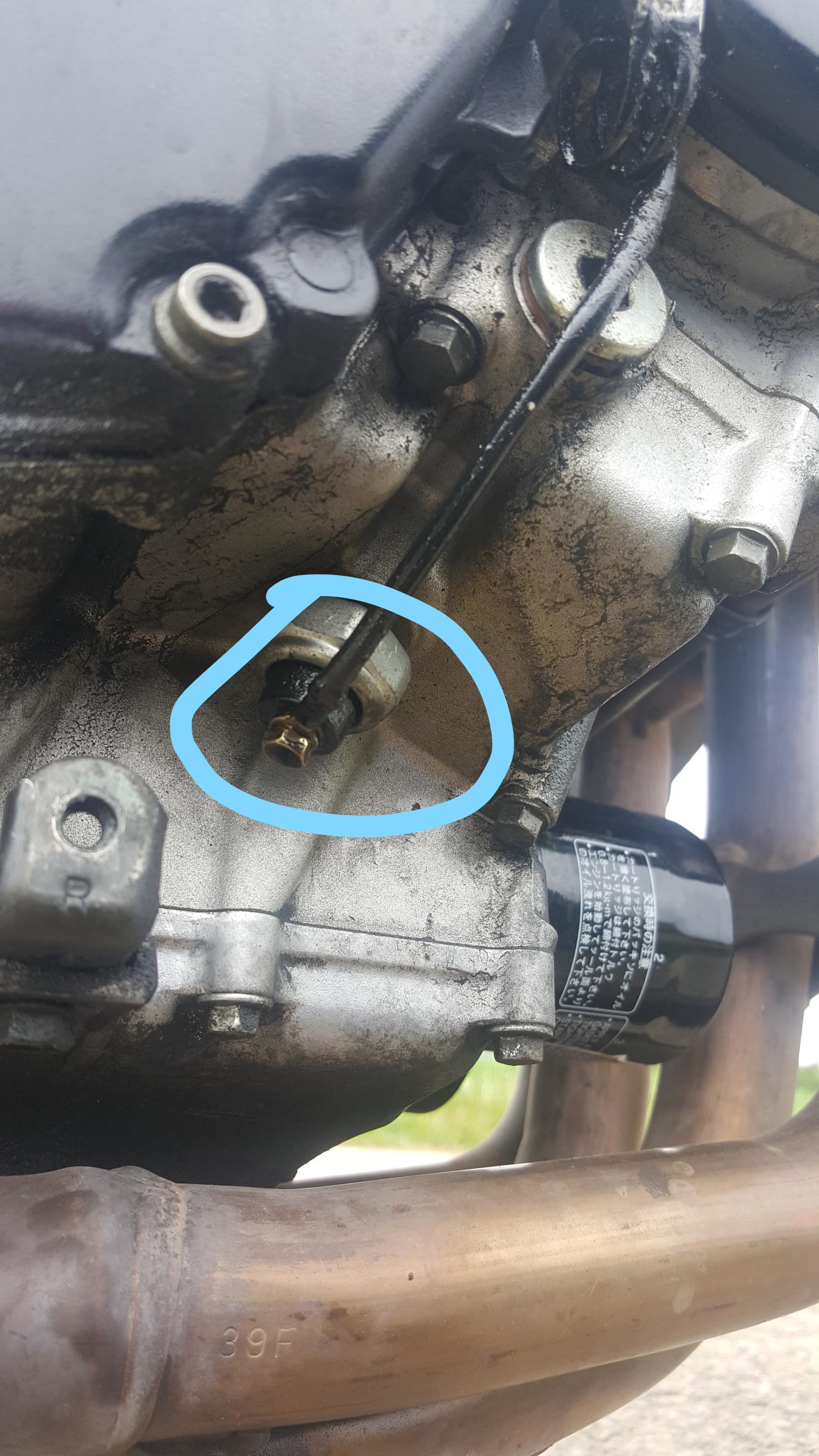

Noch mal ne Frage. Die Schraube die auf dem Bild in der Mitte zu sehen ist (Massekabel?)
Die war ziemlich versifft, weshalb ich die raus genommen hab und dabei gesehen habe, dass das gewinde im Arsch ist.
Daher mag ich die nun tauschen, aber welche Schraube ist denn das?
https://www.suzuki-motorrad-ersatzt...&BRAND=SUZUKI&NAVGROUP=S_GSXR600&MACHINE=1191
Kann mir jemand sagen zu welcher Baugruppe die gehört? Inked20180501_120837_LI.jpg

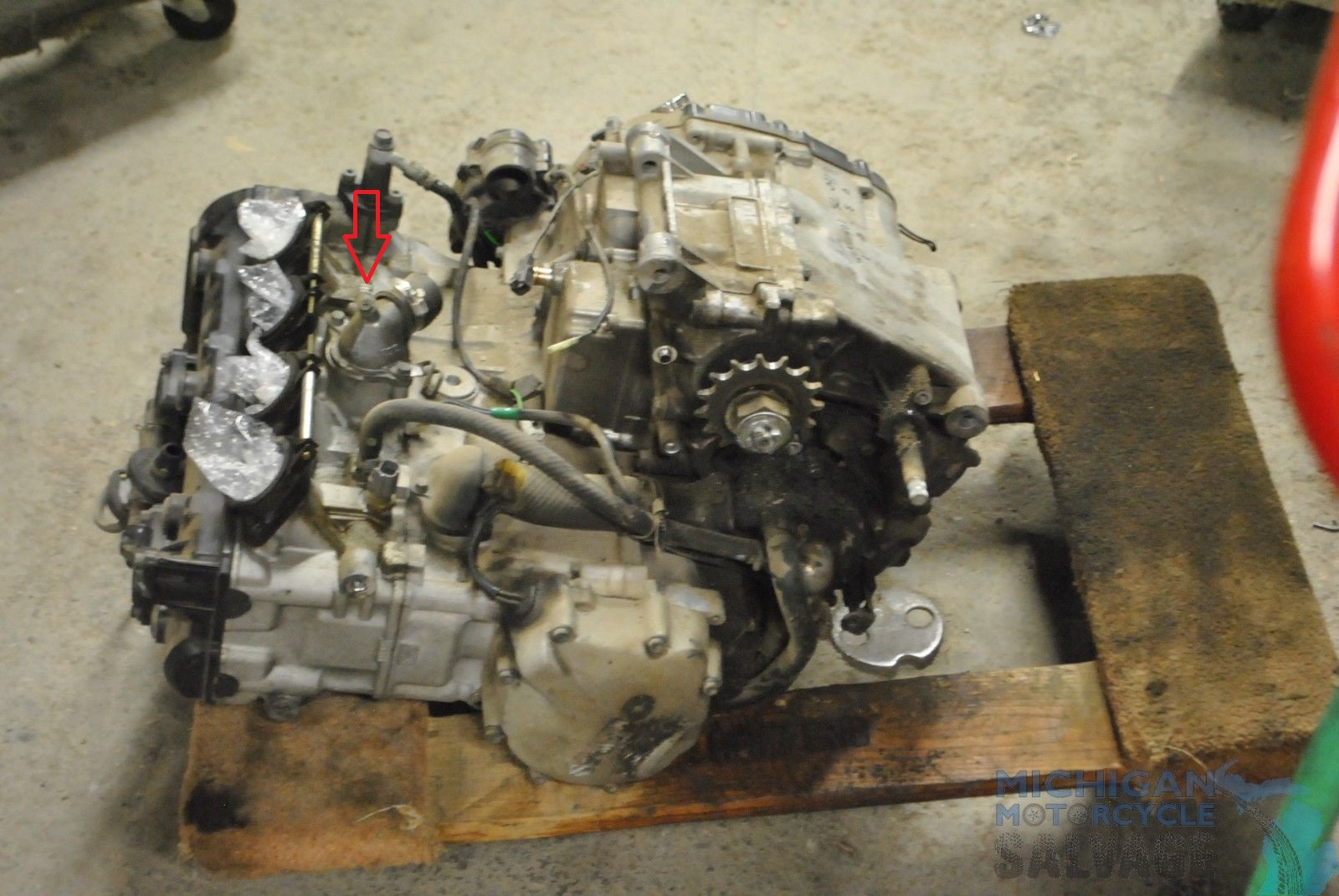

Ich hab gestern nochmal geschaut, ich bin zu doof die Entlüfterschraube zu finden. Wo sitzt die denn etwa? Rechte, linke Seite eher beim Kühler? Theoretisch müsste sie ja eher weiter oben sitzen, um ihren zweck zu erfüllen..
babanord
babanord
09.01.2016
1.002
Bremen
GSX-R 750 K1
Korrigiet mich wenn ich mich täusche, aber es müsste die Schraube auf dem Rücken des Thermostatgehäuses sein. In der Mitte vom Motor unter der Einspritzleiste.
micky_so
16.06.2014
9
Augs
Also doch Tank anheben wie ab der K4.
Man kommt recht blöd hin, aber das dürfte die Schraube sein (höhster punkt des Kühlsystems)
Ist nun erledigt.
Danke für die Hilfe.

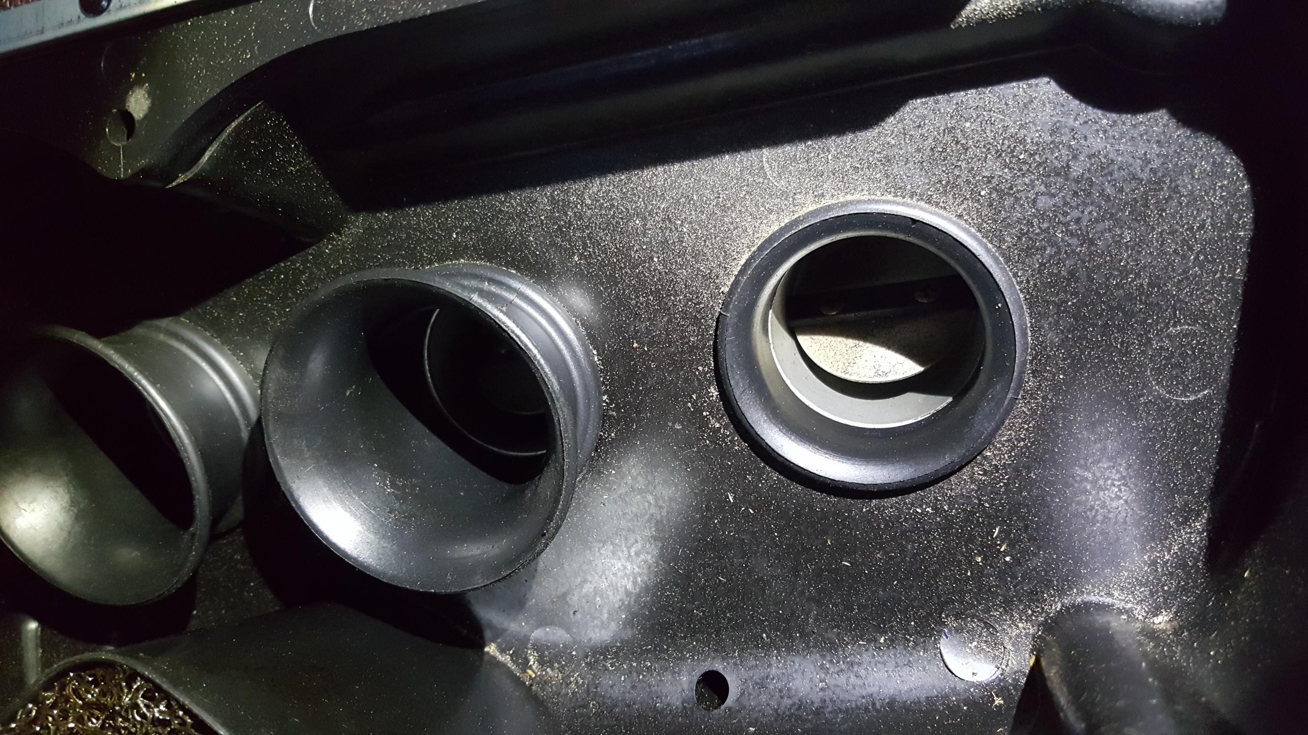

Anbei nochmal ein Foto, gehört die Klappenstellung nicht eigentlich geschlossen, wenn der Motor aus ist? 20180502_204148.jpg
babanord
babanord
09.01.2016
1.002
Bremen
GSX-R 750 K1
Ist doch egal wo sie steht wenn der Motor aus ist.
