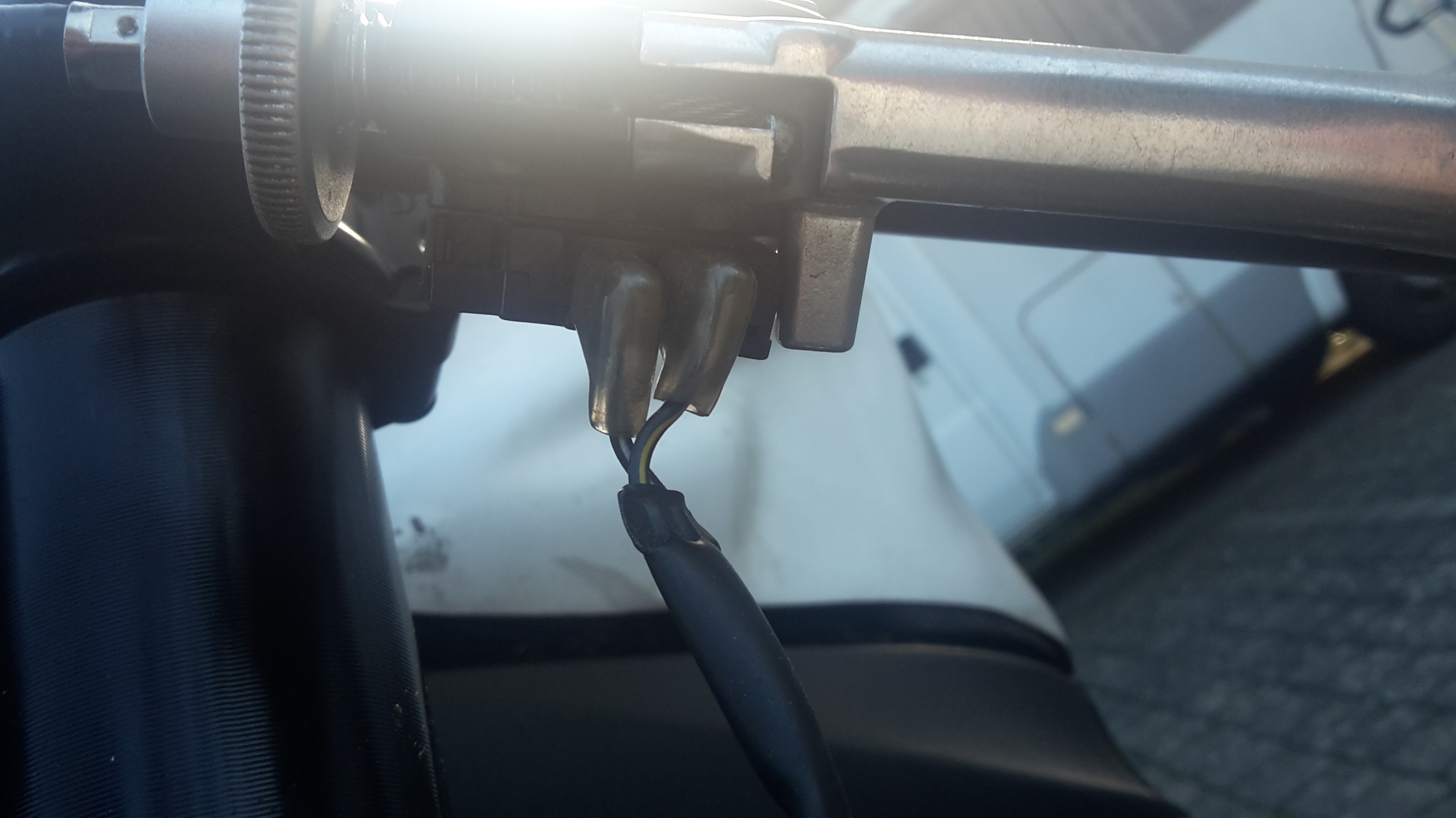

Sorry das ich so blöd Frage aber wie sieht der Kupplungsschalter denn aus? Bin leider ziemlich blöd was so Elektronik angeht....
Alti
Alti
07.08.2012
712
Der sitzt direkt in der Kupplungsarmatur. Ist einfach nur ein Schalter der den Stromkreislauf beim ziehen der Kupplung verbindet. Wenn du keinen seperaten Taster, Kippelhebel,.. haben möchtest, kannst du auch die Schaltereinheit für Blinker abbauen, von dem Kabelstrang die Isolierung abmachen und unten am Stecker die Kabel auspinnen (außer natürlich die 2 Kabel vom Kupplungsschalter). Die Kabel vom Kupplungsschalter neu isolieren und fertig :)

Bei mir ist nur das äußere vom Schalter abgerissen, der Rest müsste noch so vorhanden sein, werde ich mir nächstes Wochenende mal in Ruhe anschauen. Danke! :)

Also nur der Schalter muss dran bleiben, dass restliche Geraffel kann alles weg, ohne das eine Fehlermeldung angezeigt wird?
Alti
Alti
07.08.2012
712
Genau, die Isolierung musst komplett aufmachen und dann unten am Stecker alle Pins ausklemmen außer die 2 vom Kupplungsschalter.
