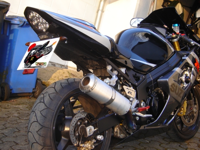

hab hier noch bilder.
auf der rechten seite in fahrtrichtung gesehen ist die rot eingekreiste matte stelle ganz klar zu sehen. in echt sogar noch besser als auf den fotos. hab extra mal zwei perspektiven gemacht, zum zeigen, dass es nicht an irgend wasem liegt dass sich drinnen spiegelt.
hier noch die andere Seite und da ist absolut nichts von einer matten seite zu sehen. also kann es nicht an der kleidung liegen und auch nicht an meinem fahrstil. fahre rechts und linkskurven eigentlich gleich;)
kann das sein dass das ein lackfehler ist auf der einen seite?????

Sieht man ja extrem gut....da w?rd ich mal Reklamieren und verlangen dass es neu lackiert wird....
Ja und wenn Dein H?ndler sich weigert, geh gleich zu Sugi-CH.!!!

das sieht mal gar nicht gut aus. ich w?rde das schnellstens reklamieren an deiner stelle
