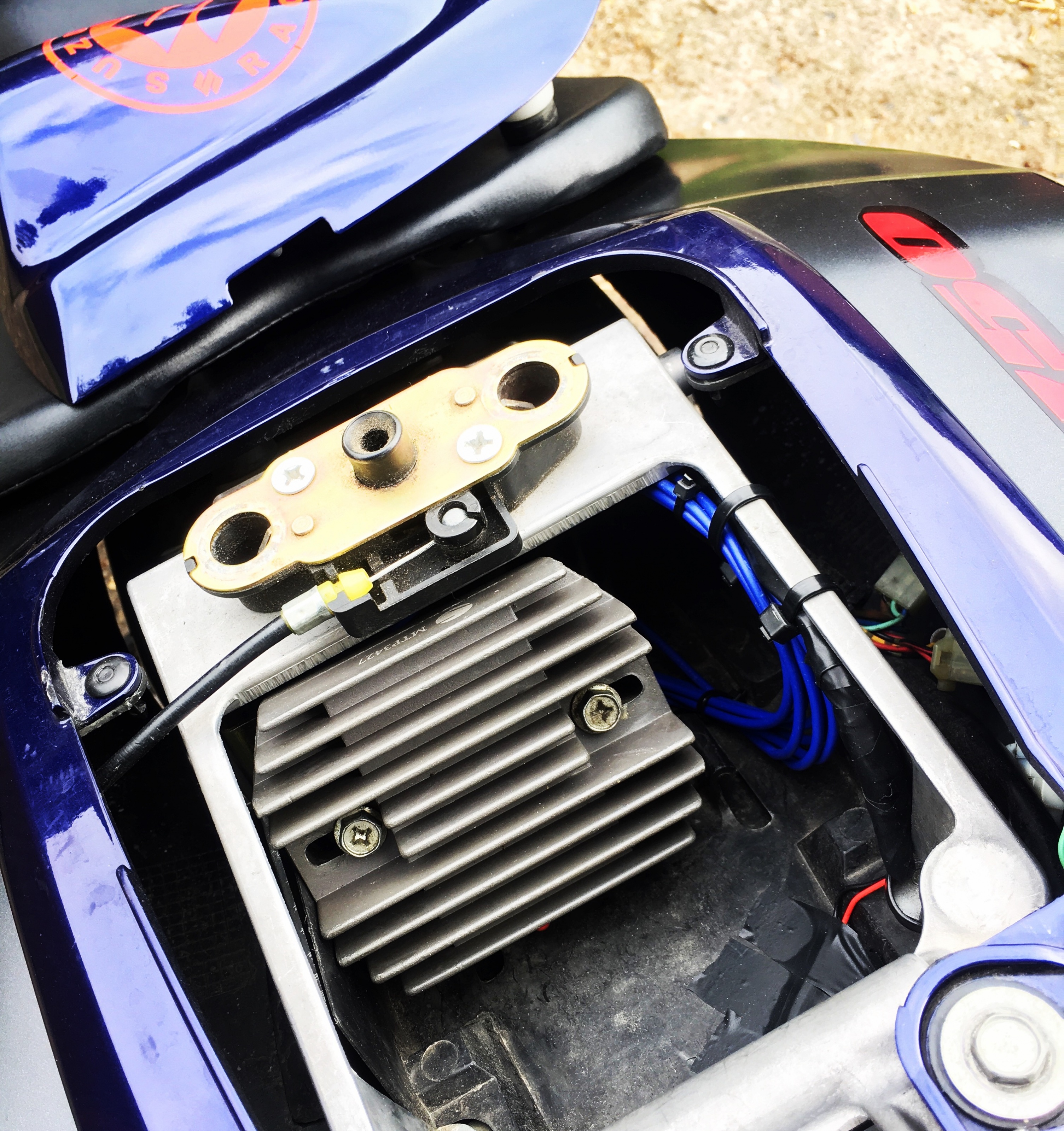

Jap ist auch besser , bei meinen haben sich die dioden verabschiedet.danach hab ich ihn ins Heck verlegt ����BDD9A964-EAF7-4576-A614-968AD3D00993.jpg

Ist nicht der Sinn des Verlegens ihn in den Fahrtwind zu packen? Deshalb unter die Gabelbrücke oder so?
Im Heck bekommt er ja gar keine Luft mehr [emoji28] oder Hauptsache vom Motor weg?

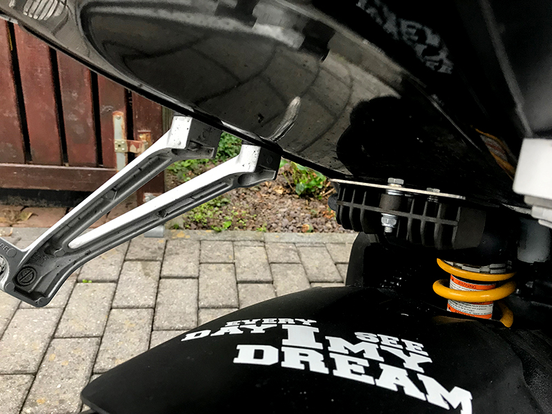

Das dachte ich mir auch @timaru.
Der Regler wird schon sehr warm, kann mir nicht vorstellen das dieses lange gut geht.
Ich habe meinen unter das Heck gebaut und fahre damit schon 12k.
@SchizoGixxer
wieviele Kilometer hast du mit dem verbauten Limaregler schon gemacht?

Wärmestau tötet jegliche elektronik mit der Zeit. Die Temperatur muss irgendwo weg können, muss nicht voll im Fahrtwind hängen, aber unterm Sozius könnte das eng werden.

Bei der k4/5 ist der Regler serienmäßig im Heck verbaut und die baureihen haben keine Probleme wie die K6/7.
Beim meiner jetzigen GSXS 1000 sitzt der Regler unter den Fahrer Sitz und bis jetzt gab es dort auch keine Auffälligkeiten.

Bei der Hayabusa im Heck unter der Verkleidung, da gibt's keine Probleme. Selbst wenn man so wie ich einiges an zusätzlichen Elektronikteile verbaut hat wie 2 Begrenzungsleuchten vorne (LED), Öl-Druckanzeige, Öl-Temperaturanzeige, Wasser-Temperaturanzeige, Reifen-Druckanzeige.
