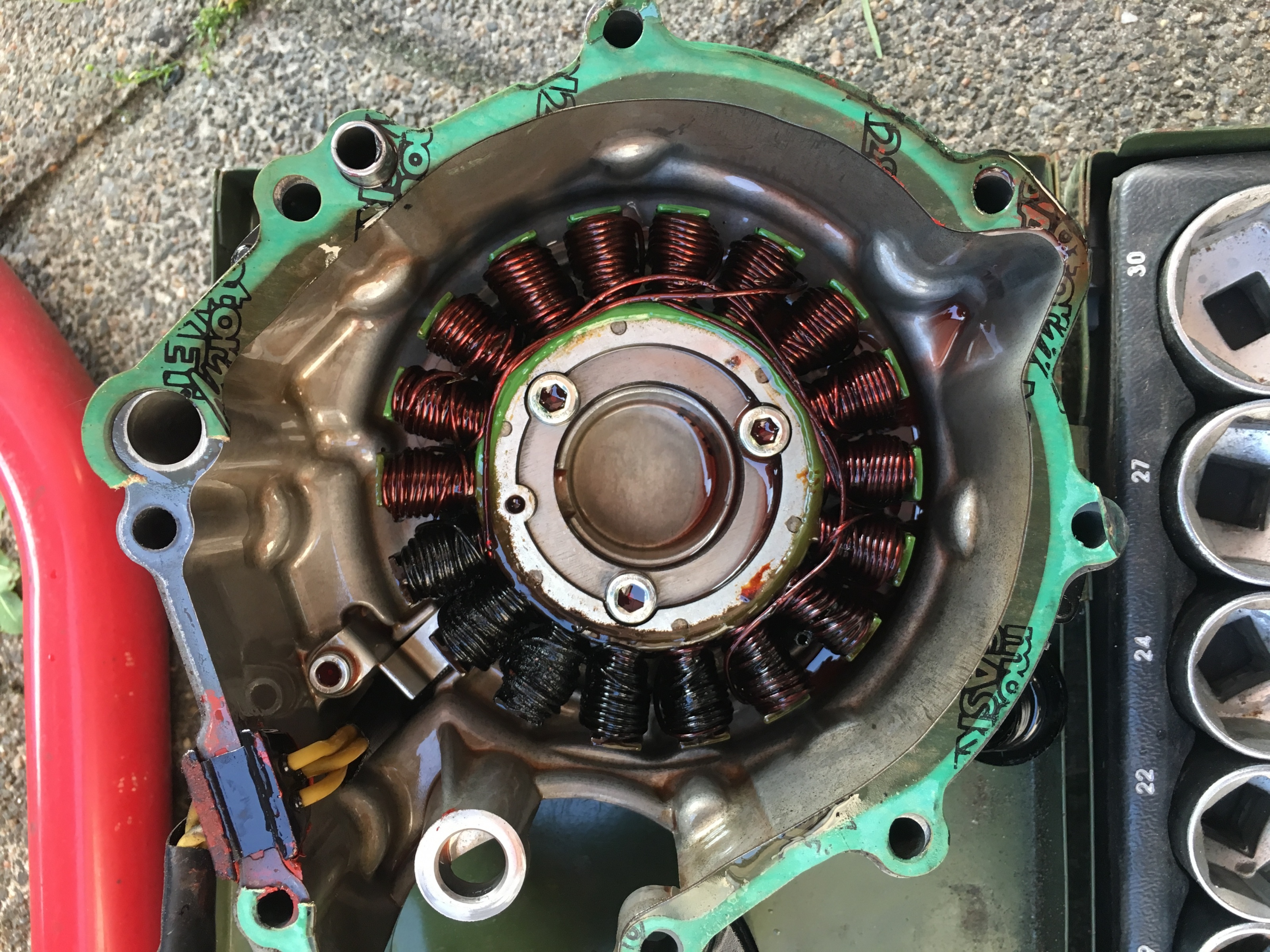

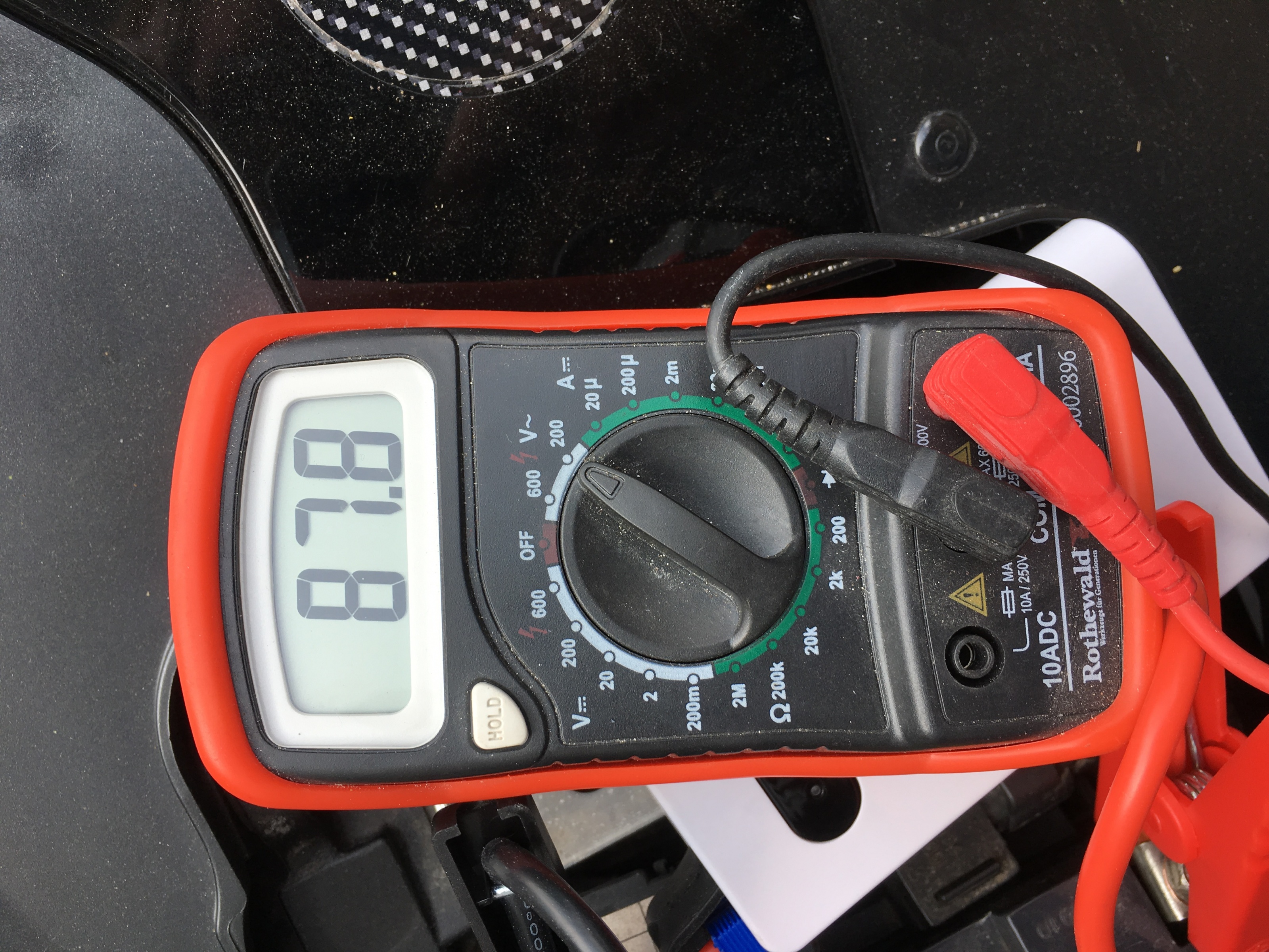

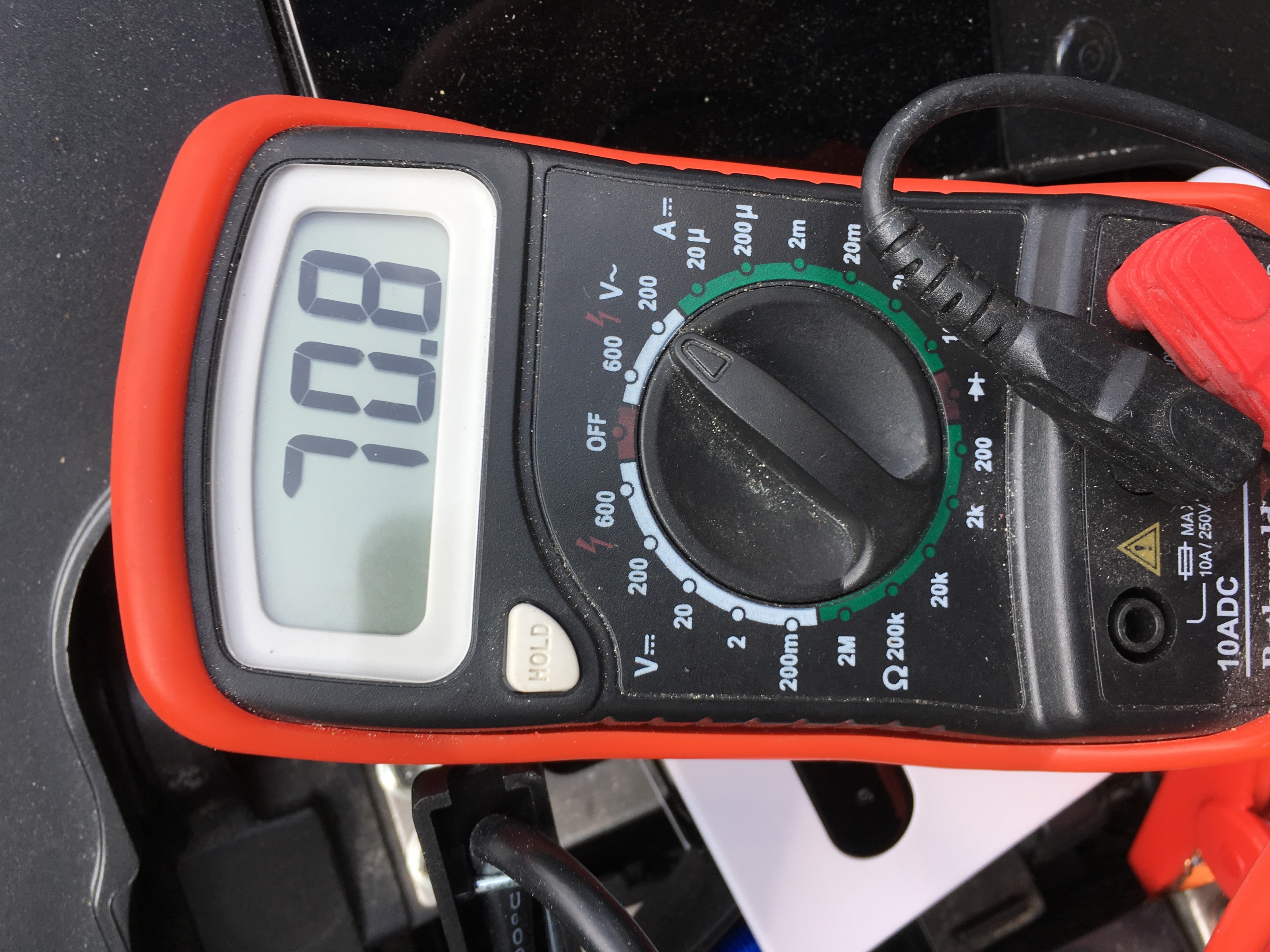

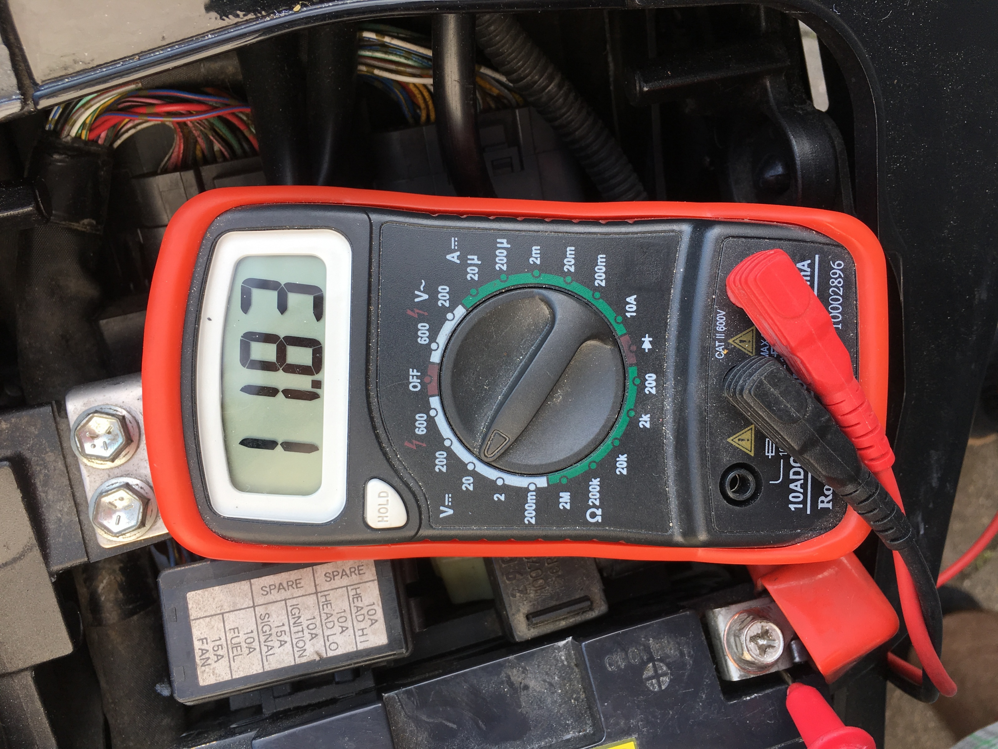

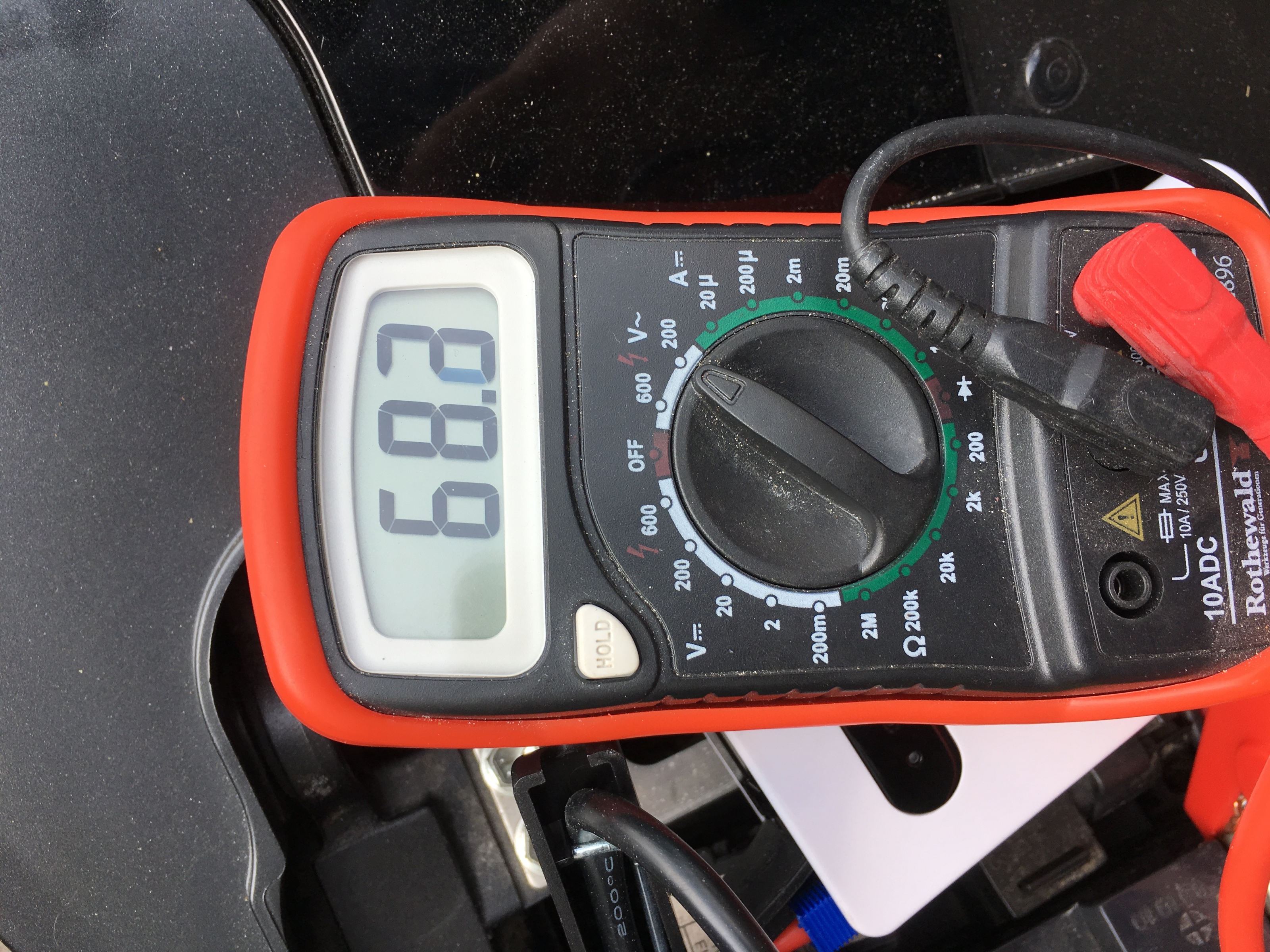

Hallo Leute , brauche eure Einschätzung. Mein Kabel war abgekockelt von der Lim zum Regler weiß allerdings nicht genau warum .Entweder das Kabel zu lose oder irgendwas anderes .jetzt habe ich festgestellt das der Regler defekt ist .Die Lima habe ich auf wiederstand geprüft da hatte ich 0,3Ohmen das habe ich Spannung bei 5000 Umdrehung geprüft und da kamen folgende Werte raus .Ein wert ist etwas höher .Ist dann die Lima auch defekt ?
