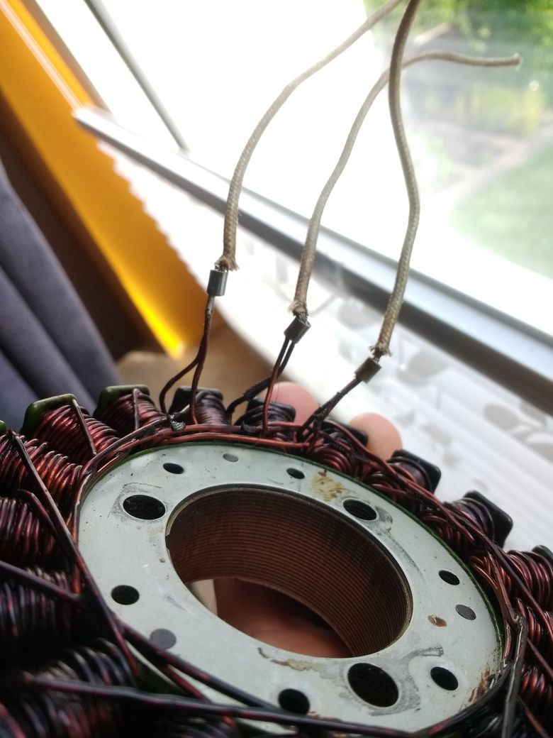

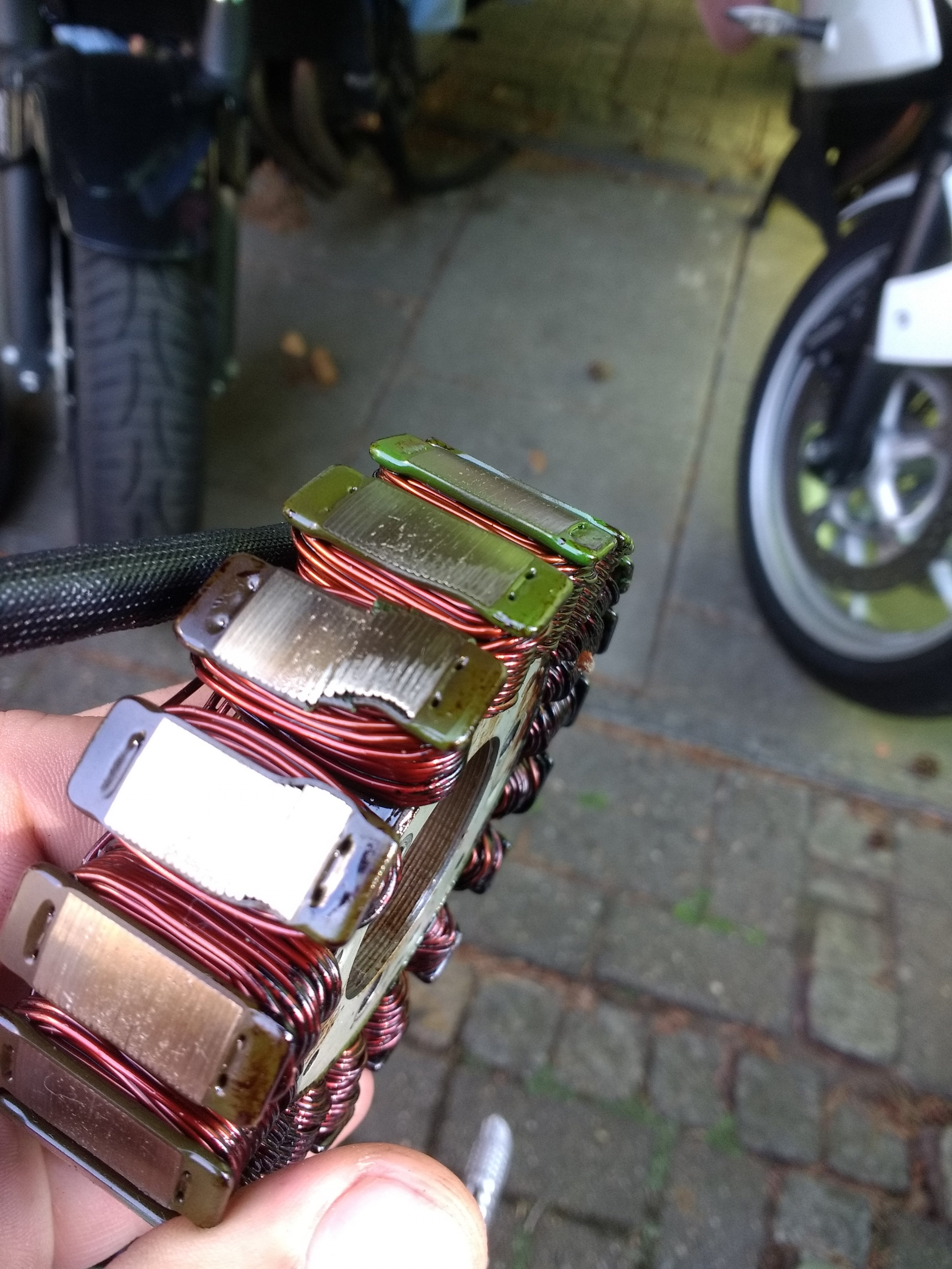

Moin, ich war vor 2 1/2 Wochen gestürzt auf die Lima seite und der Deckel hatte ordentlich Fleisch weg geschrabbelt. Bin danach nicht mehr gefahren sondern die Maschine für den Trackday fertig gemacht. Gut, nach dem ersten Turn Sprank sie nicht mehr an. Hab direkt die Lima in verdacht gehabt weil ich kein Strom mehr hatte. Hab auf Durchgang geprüft und ernüchternd war, dass jede Phase einen Durchgang zur Masse hat. Normal sollten sie ja nur untereinander Durchgang haben. Meine Stecker sind ganz schön verschmort, müssen wohl neue rein. Hab sie dann rausgenommen und zwischen den Turns die Batterie geladen.
Ich kann mir das Schadensbild nur so erklären, dass durch den Sturz, der Stator (der ja am Deckel haengt) in den Rotor gedrückt wurde für einen Kurzen augenblick und dann "zerissen" wurde. Jemand andere Meinungen oder der meine These bestätigen möcht?
