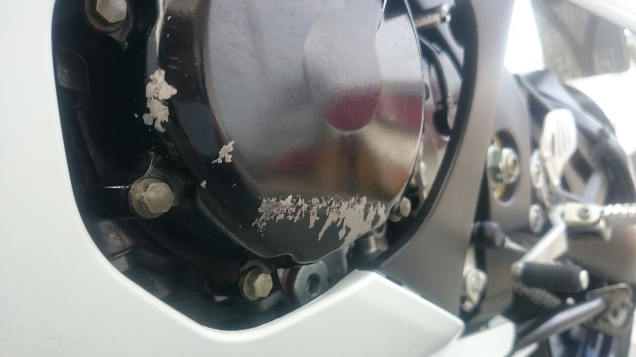

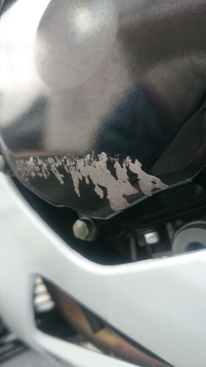

Hallo ich würde gerne die kleinen ablege Spuren von meinem Vorgänger an den Lima deckel beseitigen ?

Wie wäre es denn mit lackieren?

Da die Hitzeentwicklung dort nicht so hoch ist, sollte normaler Schwarzlack reichen. Halt normal schleifen, füllern und dann lackieren.

Na füllen braucht man da nicht weil kein Kratzer im Metall vorhanden ist , was für Schwarzlack soll da drauf ?

Am besten passt das Seidenmatt Schwarz.

Jupp Spraydose in schwarz Seidenmatt bekommst z.B. bei OBI.

Mit Nasschleifpapier abschleifen reicht, ist nur das die Farbe gewisse Grundhaltung hat.

Ansonsten wäre noch die möglichkeit das du den Limadeckel Pulverbeschichten kannst. Der hält definitiv.

Ich hatte (durch ne dumme Geschichte) ziemlich unschöne Kratzer im Lima-Deckel. Leider nicht wie beim Themenersteller nur im Lack, sondern bis ins Alu rein. Dumm gelaufen, nur schleifen und lackieren ist also nicht.
