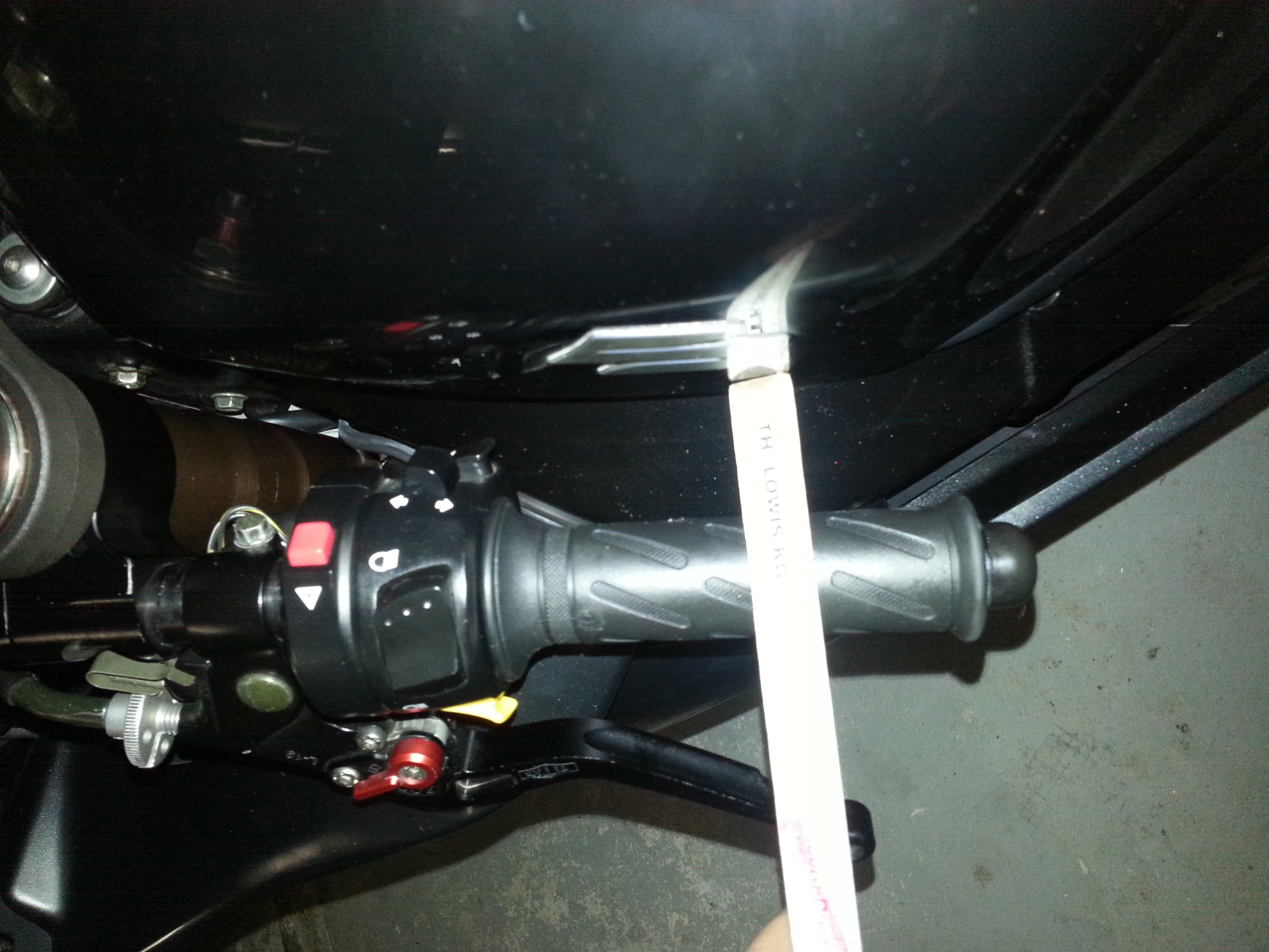

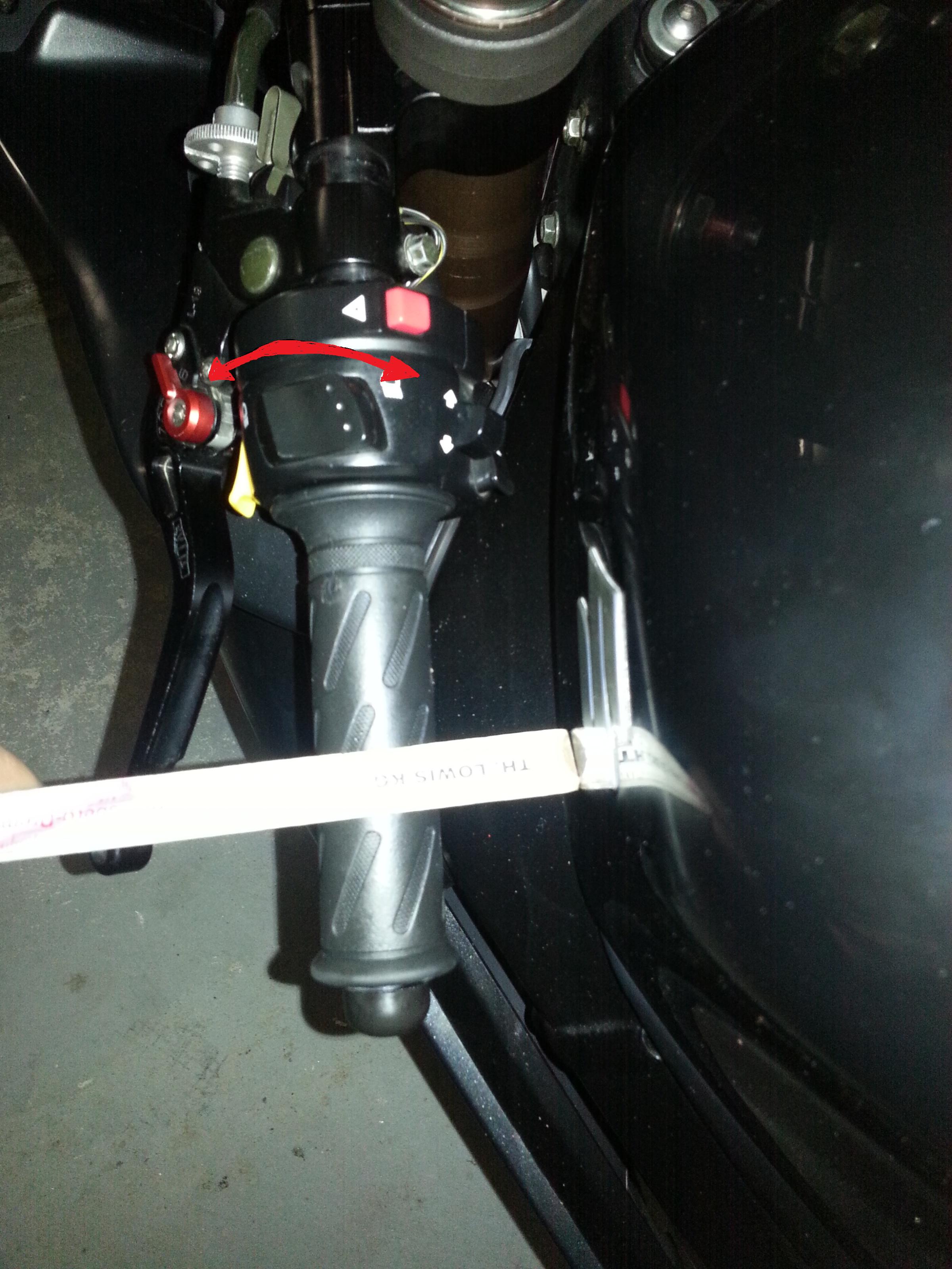

Also, zum rahmen messen war wohl nicht ganz sinnvoll, denn der kürzeste weg ist der zwischen griff und tank...
Da beträgt der abstand 35mm....

Nö bei mir nicht (L0), also will sagen, die Kante vom Tank die evtl. kollidieren könnte ist genau so wie der Abstand zum Rahmen....
Vielleicht könntest Du mal ein Bild einstellen, vielleicht kapier ich nicht, wie es aussieht bei Dir. 20141115_154915.jpg
Das Bild zeigt ungefähr was ich meine.

Also ich glaub die Stummelabstände sind ok, aber ich glaube die Armatur ist zu tief, hab mal einen Pfeil gemacht was ich meine. ..."Gaszüge am Kanal schleifen..." kann das sein?. Mach doch mal eine Schraube der Armatur los und verstell die mal ein bisschen.11111nn.jpg

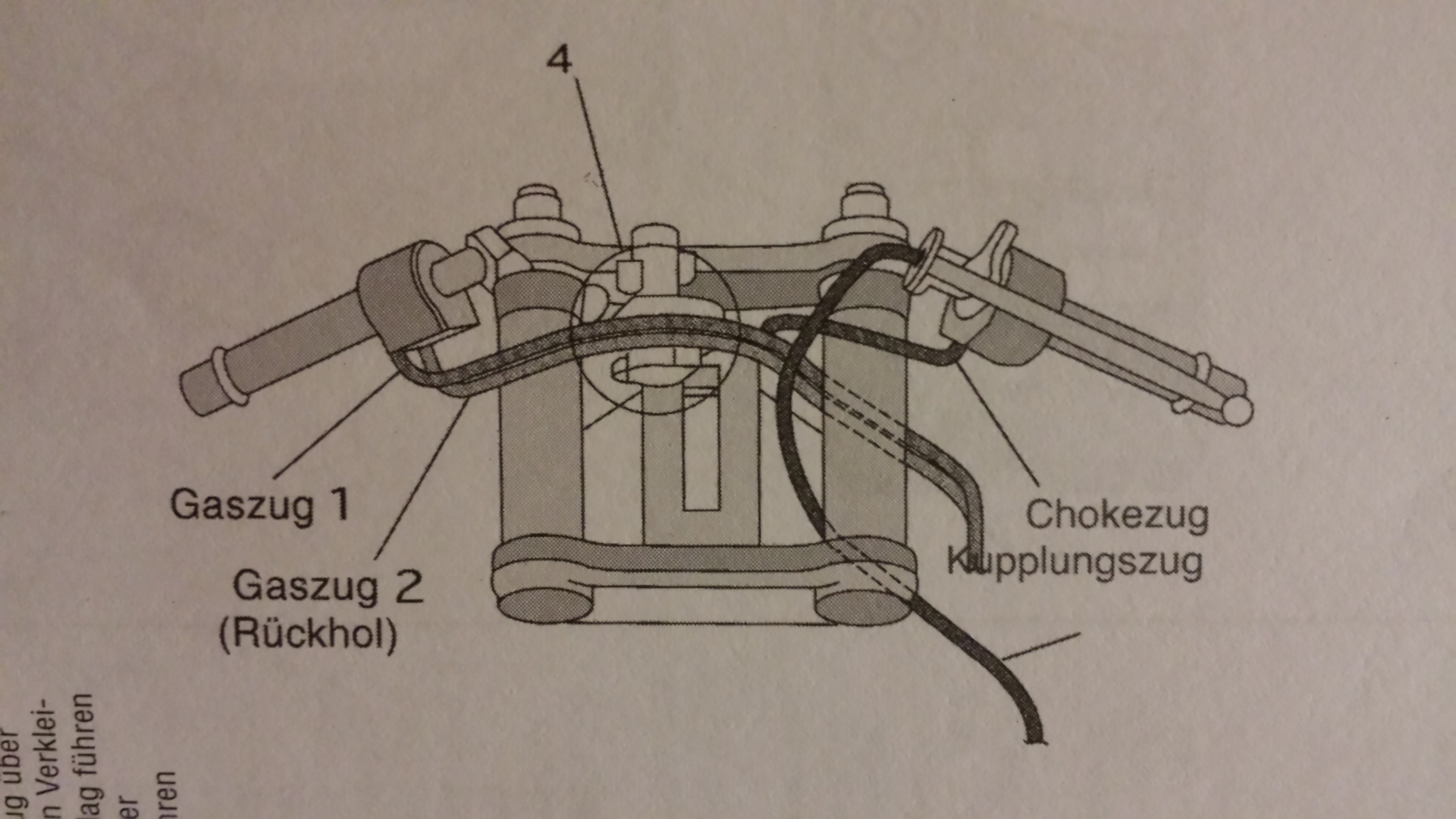

Also auf der rechten seite habe ich da schon vergebens rumprobiert. Ich vermute mal die Abgänge vom gaszug sollen nicht ganz nach unten gestellt sein. Auf anderen bildern sehe ich, dass die Züge links am lenkkopf vorbei gelegt werden. Bei mir gehen sie rechts vorbei und dann zwischen den beiden befestigungsschrauben am tank.
Möglicherweise weil due stahlfkexleitungen etwas kürzer sind. Morgen mache ich mal ein paar bilder.

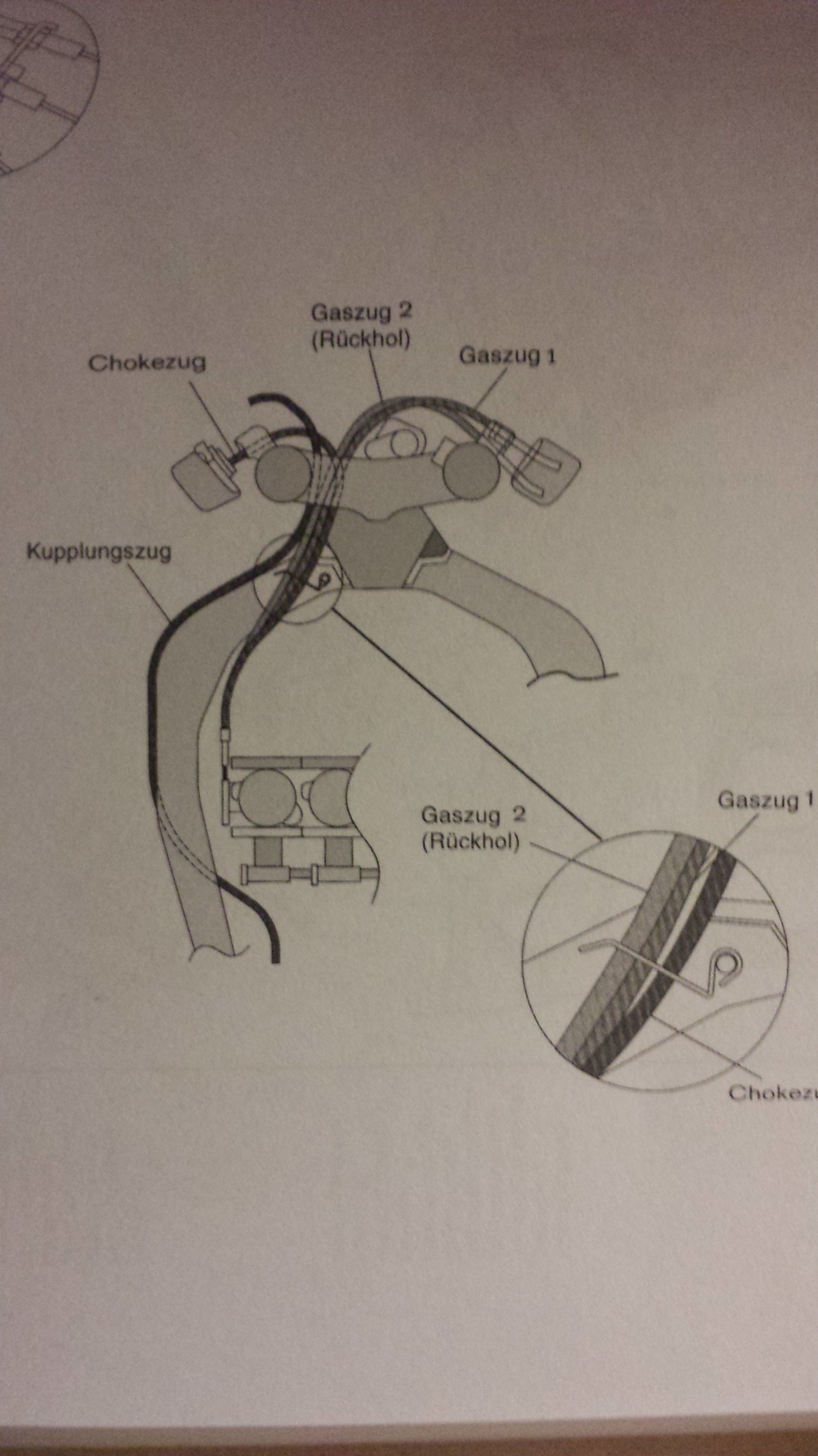

Jo vielleicht hilft das anbei der "Verlegeplan" der Züge 20141212_235423.jpg

Glaube ich nicht wurklich.egal wie ich den griff stelle, die starren seilzugbögen streifen am kanal...
