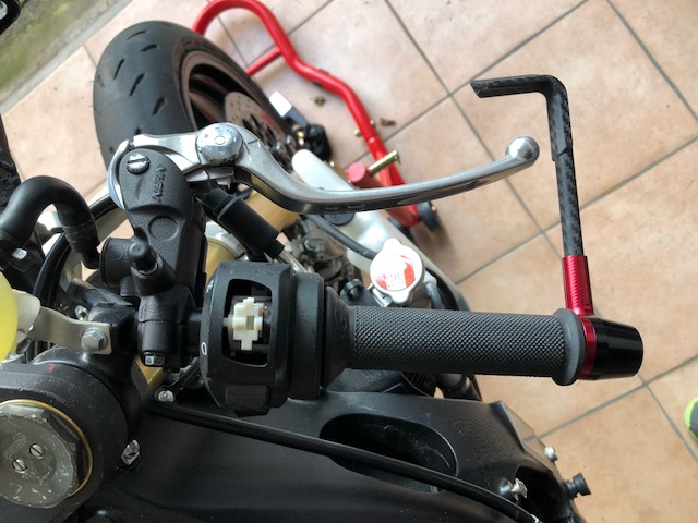

Wie eingangs beschrieben hatte ich nach dem Sturz das Problem, dass der Gasgriff immer in seiner Stellung verharrte und nicht mehr zurück kam. Mit dem abgerissenen Griffgummi welches sich ebenfalls frei über der Hülse bewegte machte es das Fahren durchaus etwas schwieriger.
Zuerst musste mal wieder die Airbox runter (und später wieeeder drauf :motz:).
Bei der L1 kommt man sonst nicht an die Züge zum aushängen. Jedenfalls nicht ich, mit normalen Männerhänden :D
Ich musste die ganze Armatur abschrauben und die Hülse entfernen um festzustellen, dass es an einem Hauch von Dreck lag..
Bereits vor einem Jahr habe ich die R6 Hülse eingebaut welche innen doch ein wenig enger ist als die original Hülse.
Während die original Hülse noch frei drehte, klemmte die R6 Hülse.
Nach Reinigung der Hülse und etwas anschleifen des Stummels funktionierte das wieder tadellos.
Schön wenn Probleme sich so einfach erledigen! :)

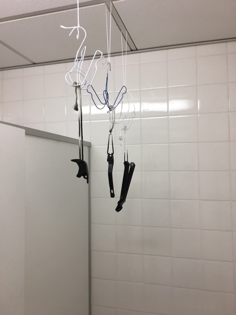

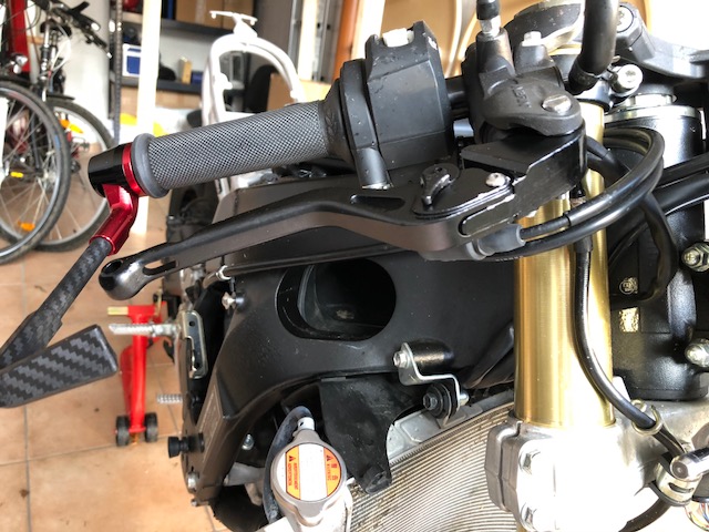

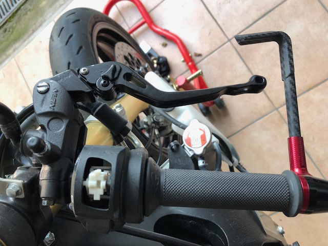

Mit neuem Griffgummi und neuem Lenkergewicht sieht es dann direkt wieder was passabler aus:
Wie man sieht ist momentan wieder der original Bremshebel an neuer Bremspumpe verbaut.
Der Syntho Hebel ist deutlich schöner und ergonomischer. Leider sieht er aus wie durchs Kiesbett geschmissen.. ach Moment, das wurde er ja :rolleyes:
Ich habe mit Dremel und feinem Schmirgelpapier alle Macken und Kanten vom Hebel glatt geschliffen. Erstaunlicherweise war es wirklich nur oberflächlich durch den Sturz.
Ein Zwischenstand vom Schleifen:
Dann habe ich ihn gereinigt und dünn mit Srpühlack aus der Dose in 3 Schichten lackiert:
Das Ergebnis konnte sich echt sehen lassen! Wäre die letzte Schicht nicht durch zu kalte/feuchte Temperatur milchig weiß angelaufen :wallbash:
Also wieder was runter geschliffen und warten auf wärmeres Wetter..
Wenn der richtige Bremshebel wieder dran ist gibt es noch ein finales Bild! Das verknüpfe ich dann mit der Geschichte vom Ausdrahten der linken Lenkerarmatur und einer sehr komischen Kabel-Verbindung..
(!) Falls jemand übrigens eine Idee hat wo ich den roten Kunststoff-Not-Stop-Taster her bekomme, ich bin für jeden Tipp dankbar! Leider ist die Kappe beim Sturz zerstört worden und ich hab sie damals im Kies nicht gesucht/gefunden.. der Schalter funktioniert einwandfrei, aber da muss noch irgendwas drauf. Ich würde ungern wegen ein Stück Plastik die ganze Armatur tauschen..

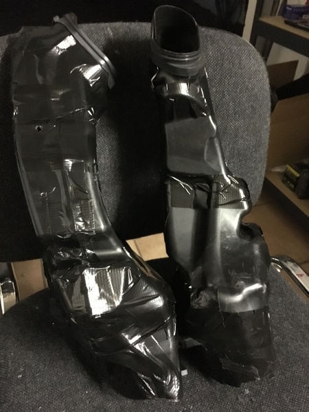

Richten der RAM-Air Kanäle
Hallo zusammen! Frohes Neues und so! Grüße an den Chat-Stammtisch ;)
Nach längerer Pause muss ich ganz dringend weiter schreiben!

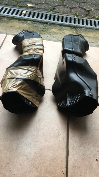

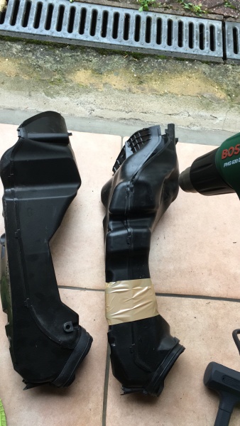

Wie bereits angekündigt waren die RAM-Air Kanäle die Nächsten auf meiner Liste.
Die Kanäle lagen munter im Kiesbett verstreut und ich habe das häufchen Kunststoff-Elend eingesammelt.
Neue Kanäle liegen so um die 80€ und da war ich etwas geizig ohne es nicht selbst probiert zu haben..

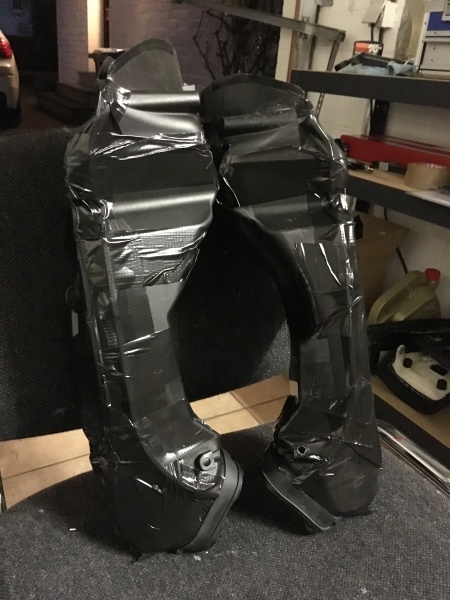

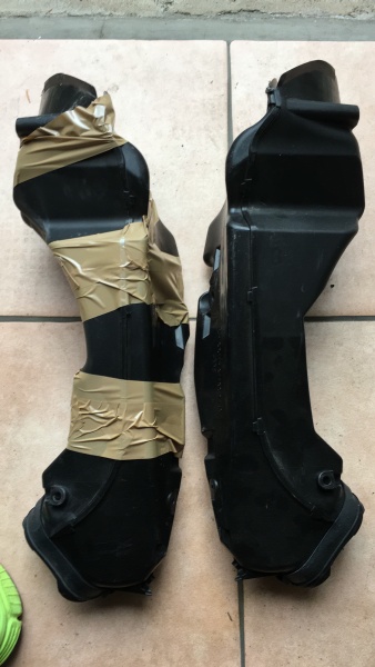

Ich habe leider kein Bild gemacht bevor ich angefangen habe, aber man erkennt auf den Bildern wie die Kanäle aussahen.
Die Arbeitsweise war ganz simpel:
Heißluftföhn auf 150 Grad gestellt, die verbogenen und verbeulten Stellen erwärmt und mit dem Finger, nem Hammer und nem Winkel von innen und außen gedrückt.
Das Material lässt sich tatsächlich sehr schön verformen wenn es etwas Wärme abbekommt.
Damit sich die bereits gedrückten und gerichteten Stellen nicht zurück verformen habe ich mit hässlichem Packband diese Stellen fixiert. Natürlich kommt man da erst drauf wenn man sich oben die Arbeit von unten wieder kaputt gemacht hat :rolleyes:
Nachdem die schlimmere Seite fertig war konnte man schon wieder ungefähre Symmetrie erkennen:
Das ganze Spielchen hat etwa 2 Stunden gedauert mit nem Bierchen dabei, Classic Rock und ohne Stress :cool:
Nachdem alles erkaltet war, habe ich das Packband entfernt, geprüft das alle Nasen richtig sitzen und alle Führungen sauber ineinander greifen.
Damit es beim nächsten Mal (was nicht passieren wird! :rolleyes) nicht so starke Deformationen gibt, habe ich dann das gute Gaffatape ausgepackt.
Entlang der Nasen eine lange Bahn und dann stabilisierend das gesamte "Päckchen" noch eingepackt:
Natürlich erkennt man am Kunststoff, dass dieser verbogen war durch diese milchige Färbung. Aber funktional dürfte ich keine Einbußen merken.
Die Kanäle liegen jetzt in ihrer Ecke und warten auf den Einbau der Verkleidung.

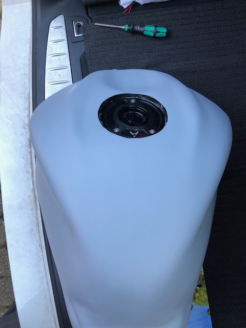

Tach zusammen!
Ich bin gerade nicht in der Lage so ausführliche Romane zu schreiben wie sonst, will euch aber Bilder und Fortschritt nicht vorenthalten ;)

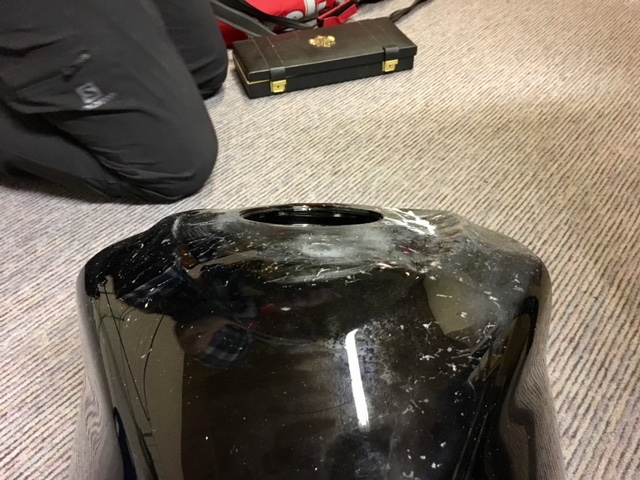

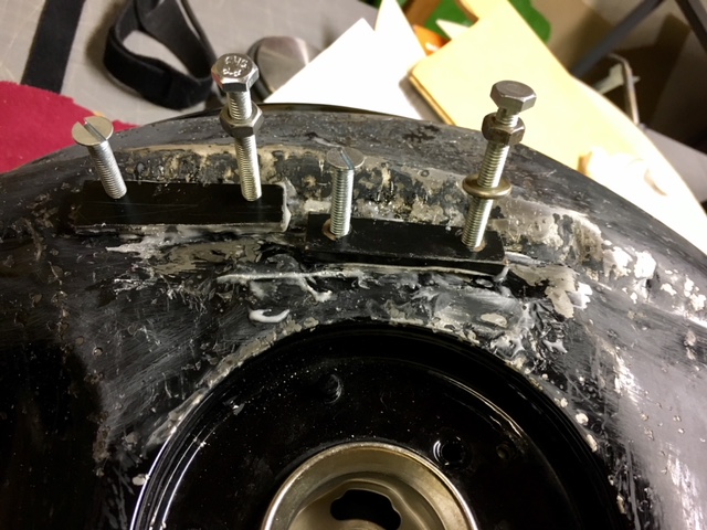

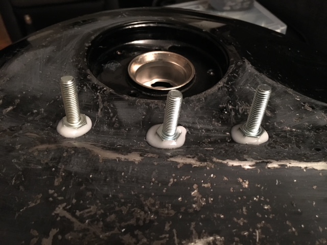

Mein Tank war ja durch den Überschlag äußerst stark verformt, wenn aber noch dicht. Eine Tankhaube hatte ich schon, aber der Einfüllstutzen darunter war so schief abfallend, dass es mir einfach nicht gefallen hat.

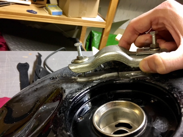

Ich habe erst versucht Schrauben auf den Tank zu kleben und damit zu ziehen:
Leider war, trotz mega starkem Kleber, die Kontaktfläche nicht groß genug.
Also habe ich die Kontaktfläche vergrößert. Bei den aufgeklebten Teilen handelt es sich um Reste eines Bürostuhls mit praktischem Gewinde:

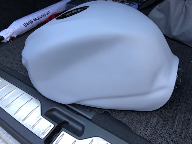

Gebraucht haben wir 3 Leute:
2 haben den Tank fest gehalten, der Dritte hat mit einer Brechstange und ziemlichem Körpereinsatz gehebelt.
Der Tank sieht so übel aus, da vorher möglichst viel Lack abgeschliffen wurde um die Verklebung zu verbessern. Der Kleber hat tatsächlich den Lack vom Blech runter gerissen, so stark war er!
Nach 2 wenig guten Versuchen war es der dritte Versuch!
Man konnte zusehen wie das Blech sich schön langsam wieder in Richtung der alten Form zurück bog.
Mit diesem Stand haben wir es dann gut sein lassen:
Mit Haube und Tankdeckel schaut es nun so aus:
Was ich noch vor habe mit dem Tank sind 2 Punkte:
1. zumindest eine Art Dichtring oben um die Haube, dass man den verkratzten Tank darunter nicht sieht
2. die Leerräume zwischen Tank und Haube irgendwie ausschäumen/füllen
Warum 2.? Die Tankhaube sitzt zwar auf dem Tank aber ich habe wenig vertrauen wenn dort die Tank-Pads dran sind und im tiefen Hang-Off ich darauf vertrauen will, dass ich dort auch Halt finde. Demzufolge möchte ich als letzten Schritt die Haube permanent auf den Tank kleben. Dazu möchte ich natürlich eine große Kontaktfläche und keine Möglichkeiten der Haube zur Verformung.
Tipps diesbezüglich sind gern willkommen!

Ähm Ändy? Meinst du das 2. wirklich in der Tiefe notwendig ist? Andere fahren auch mit Haube, ohne ‚permanent-Vereinigung‘:)
... sonst, klasse Einsatz, wie immer ;)
mugge
mugge
03.10.2009
921
Germany
GSXR1000 K5
Würde ich nicht machen also die Haube zu verkleben. Bei der k5 meiner Freundin kann man mit Haube den Tank nicht mehr hochklappen.. Ich würde lieber von 3M das Dual lock klettband nehmen und an Tank und Haube anbringen. Das Zeug ist so fest damit hab ich mein Kennzeichen am Auto befestigt und n Kumpel das Kennzeichen an seiner Harley. Kriegst ohne zu verbiegen nicht ab.

Ich überlege nochmal bezüglich Tank kleben oder nur irgendwie besseren Formschluss herstellen. Ich hör euch ja schon zu ;)

Ich konnte einen zu renovierenden Raum nutzen um trotz der Temperaturen zu lackieren. Den Bremshebel hatte ich ja schon sauber gemacht und abgeschliffen und nun in 2 Schichten schwarz matt lackiert.
Leider ist bei der Montage schon ne Macke rein gekommen :(
Aber egal, dran ist dran ich denk nicht mehr dran :D

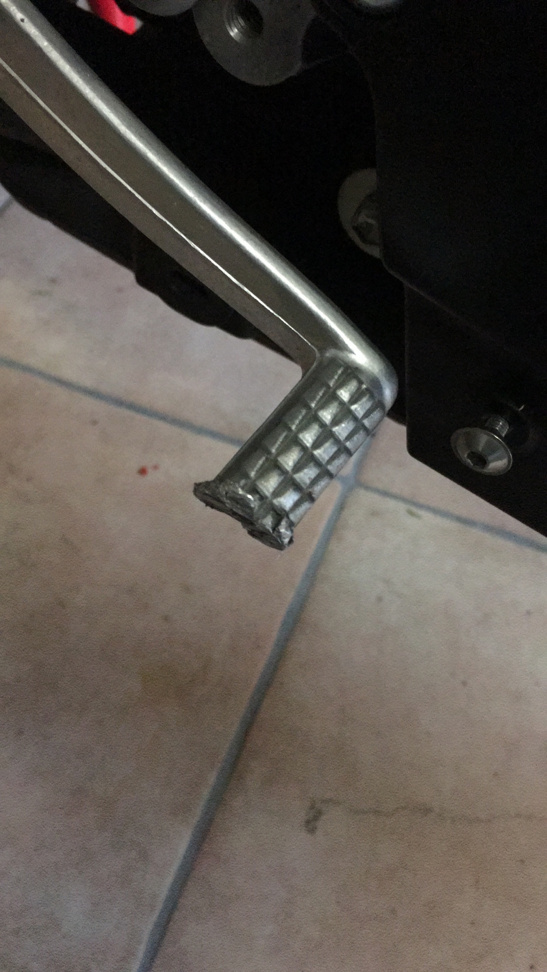

Dazu habe ich, den Fußbremshebel noch verschönert.
So sah er aus:
Leider habe ich kein Bild vom Ergebnis gemacht.. ich habe den Grat entfernt und dann mit feinstem Schmirgelpapier ganz vorsichtig alle scharfen Kanten entfernt. So lange bis ein Stoffhandschuh über alle Stellen gleiten konnte ohne, dass eine Faser hängen geblieben ist.
Bei meiner Liebe zum Detail waren das tatsächlich 20 Minuten :rolleyes:
Man kann nun aber kaum erkennen, dass er schon mal was abbekommen hat.
