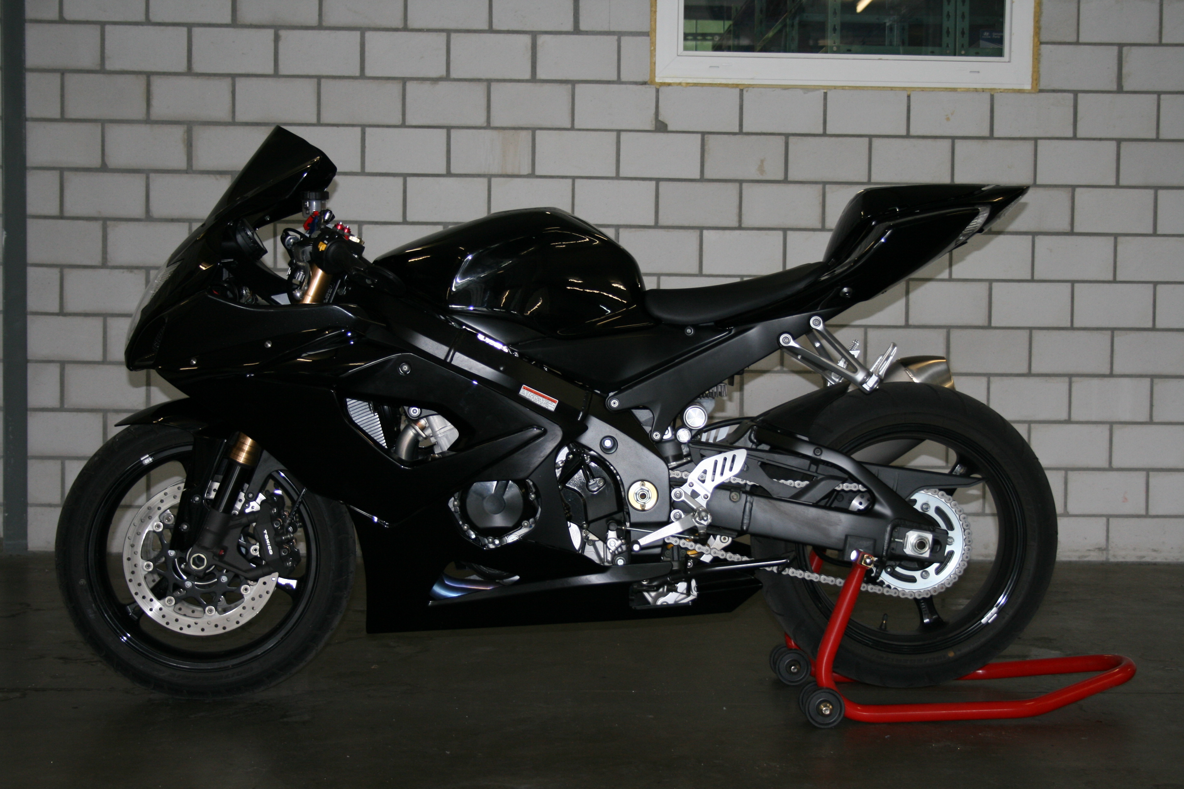

hallo leute !
stelle mal meine umlackierte gixxe rein :p?h ist noch nicht ganz fertig auspuffhalter von tec bike / galasetti auspuff / pazzo hebel / tec bike nummerhalter diese teile muss ich noch bestellen und zuguterletzt nat?rlich noch den troy corser replica satz !!!:smilie_f:
gruss george

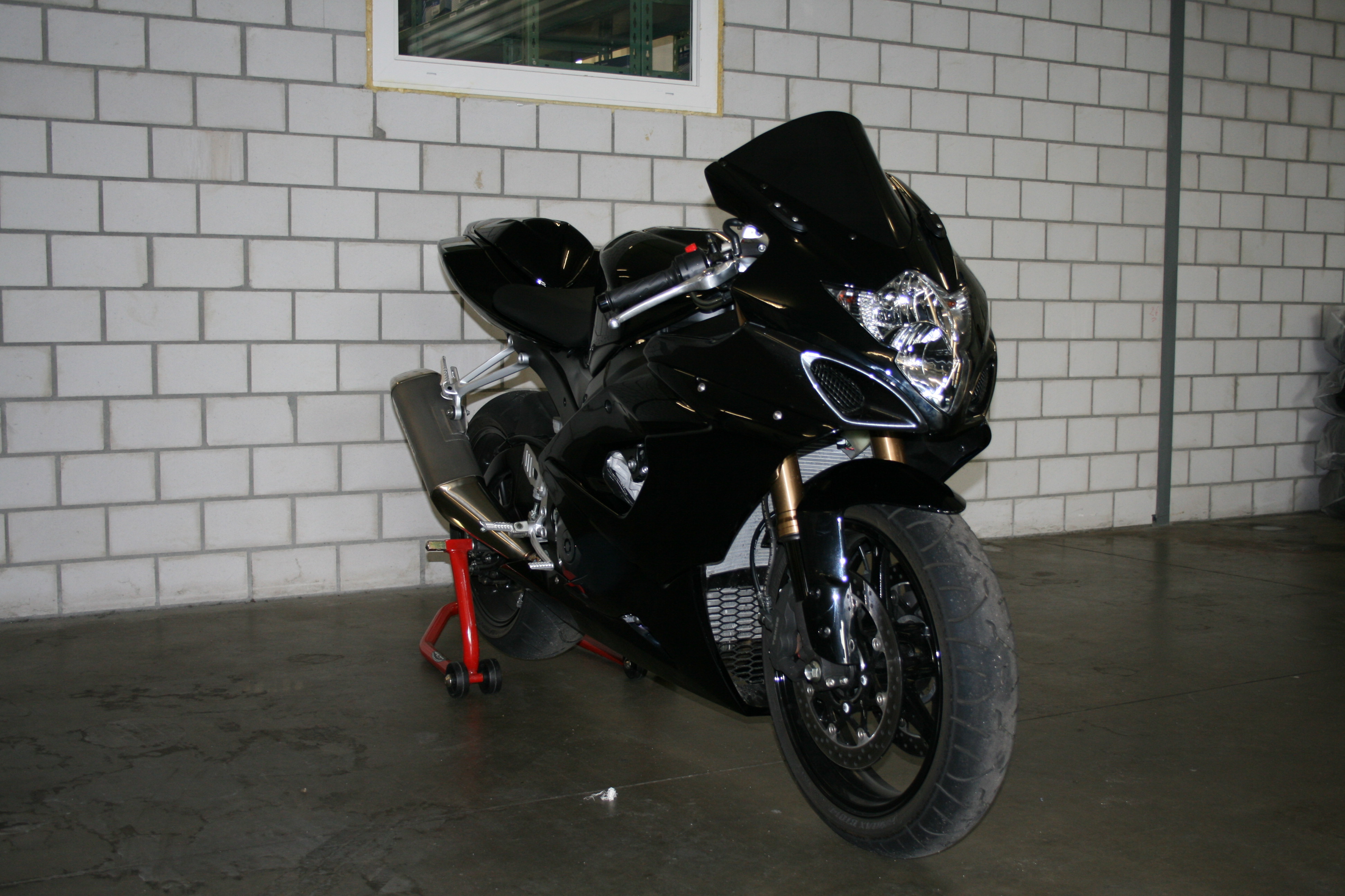

schaut gut aus. (fast wie meine hehe)

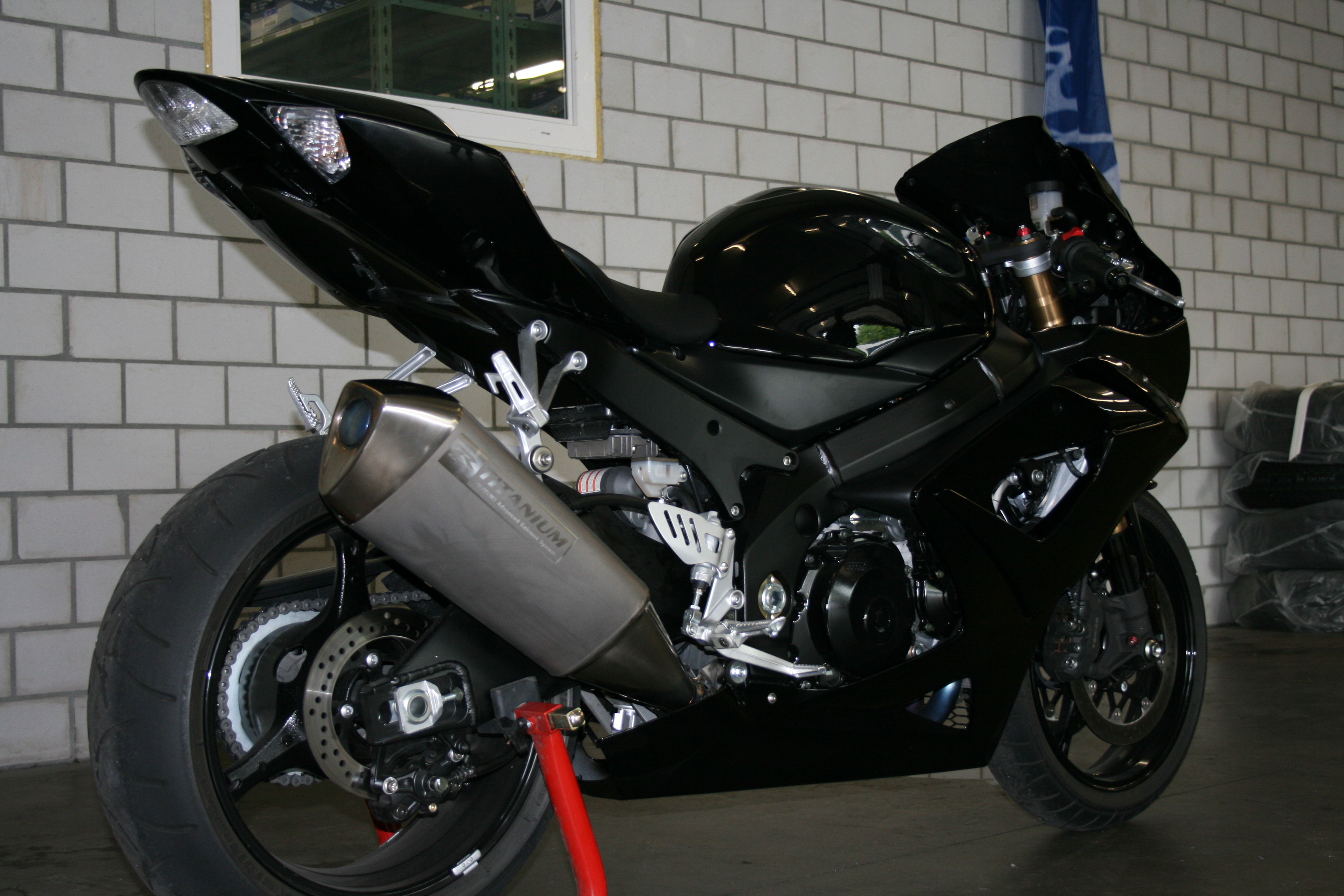

der tecbike halter ist ganz nett. hab den auch gekauft. nur das reinqueetschen der gummid?mpfung f?r den pott ist ein riesen chrampf.
da bin ich doch mal gespannt wie die ausschaut wenn der replicasatz drauf ist. wird da alles aufgeklebt und wenn ja machst du das selbst oder gibt es dazu spezialisten. sind ja recht grosse klebefl?chen...
ach ja und noch eine kleine frage:
wo hast du deine frontblinker versteckt? hast die in den abblenddlichtern drinnen und wenn ja ist das schwer zu machen und gibt es probleme oder wird das toleriert?

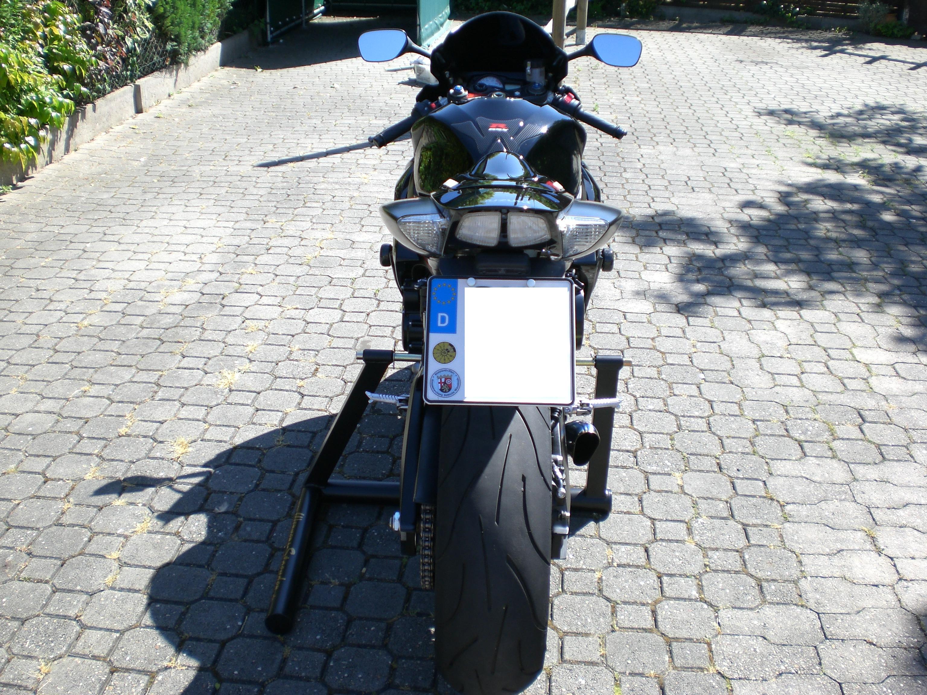

hab einfach die standlichtbirnen mit orangigen 5watt birnen getauscht und die blinkerkabel drangemacht !! hab halt kein standlicht mehr aber braucht man auch nicht ! legal ist es sicher nicht :nono: nur hab ich noch nicht die richtigen widerst?nde gefunden ! hab welche f?r led gekauft blinken aber immernoch zu schnell :mad: den aufklebersatz muss ein profi montieren will nicht riskieren ! der satz kostet 250 euro :eek:

hab schnell im werkstatthandbuch geschaut. die blinker sind f?r 21watt ausgelegt. das heisst du musst einen widerstand von hmmm rechne rechne....bl?des eingerostetes physikhirn hehe
differenz 16Watt
P=U*I => 16W=12V*I => I=16W/12V=1.33333A
U=R*I => R=U/I => 12V/1.3333A=9Ohm.
Wenn ich das also richtig gerechnet hab m?sste man jeweils einen 9Ohm widerstand dazwischenschalten.
jetzt das n?chste Problem:
muss ich das Teil paralell oder in serie schalten?
Gruss DonBosco, dessen Hirn am abend sp?t keine Physik mag
