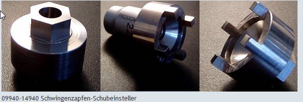

Ganz ausbauen hatte ich am Anfang auch vor, bin aber vor den "eigenartigen" Muttern, die den Motor im Rahmen halten, zurückgeschreckt...
Mir ist auch noch nichts vernünftiges eingefallen, was ich mir da alternativ basteln könnte. Hast Du da eine Idee ?

Ich weiß jetzt nicht was für Muttern du meinst, weil als wir den Motor an meiner ex-SRAD ausgebaut hatte waren da nur normale dran.
EDIT: Habe nochmal ins WHB geschaut, ich glaube ich weiß welche du meinst, die runden mit den Hohlen Kreuz unten am Motor? Die sind nur zum Abstandhalten gedacht.

Suzuki Spezialwerkzeug, sieht in etwas so aus:
Naja, zur Not schleif ich mir eine Nuss zusammen^^

die passenden Nüsse bekommste auch bei ebay.co.uk
einfach mal nach suzuki engine tool suchen.
Aber nicht vorm Wochende, da muss dann doch die Selbstbaulösung ran ;)
