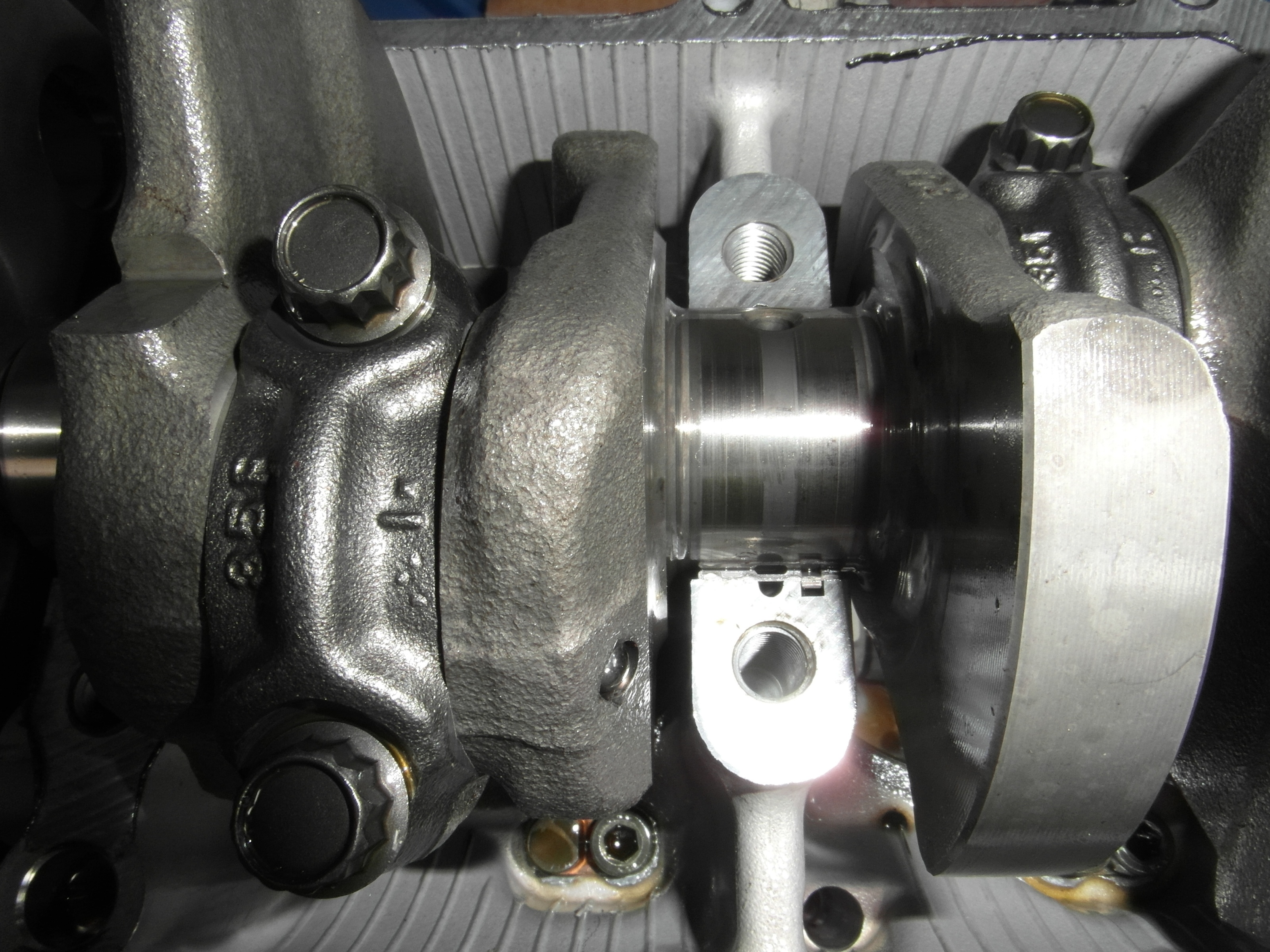

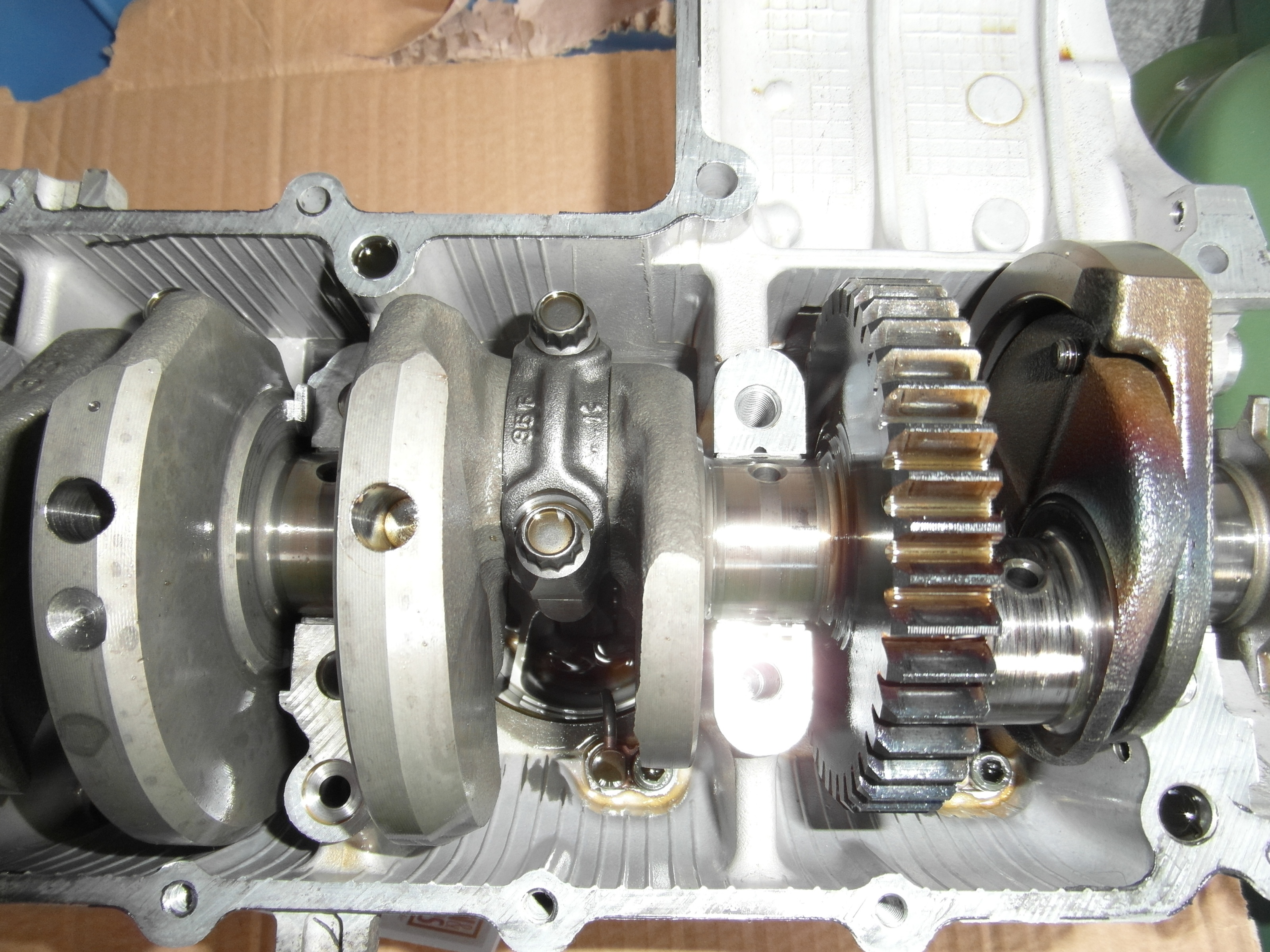

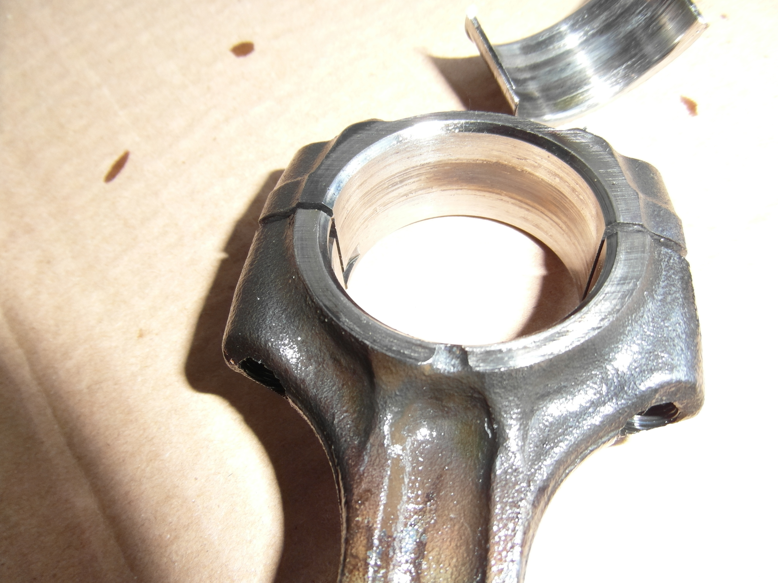

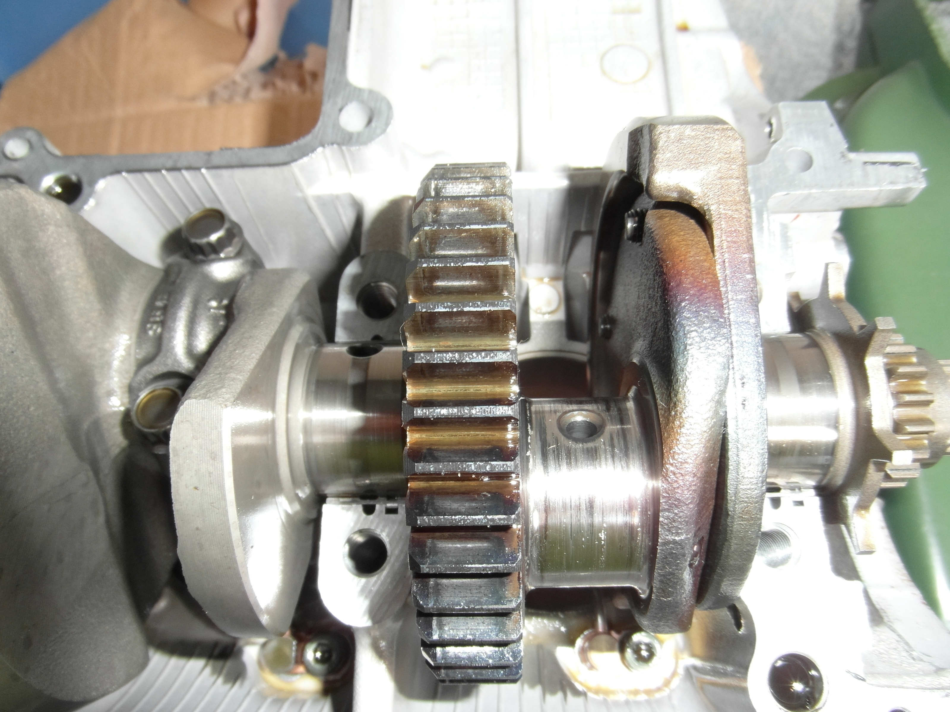

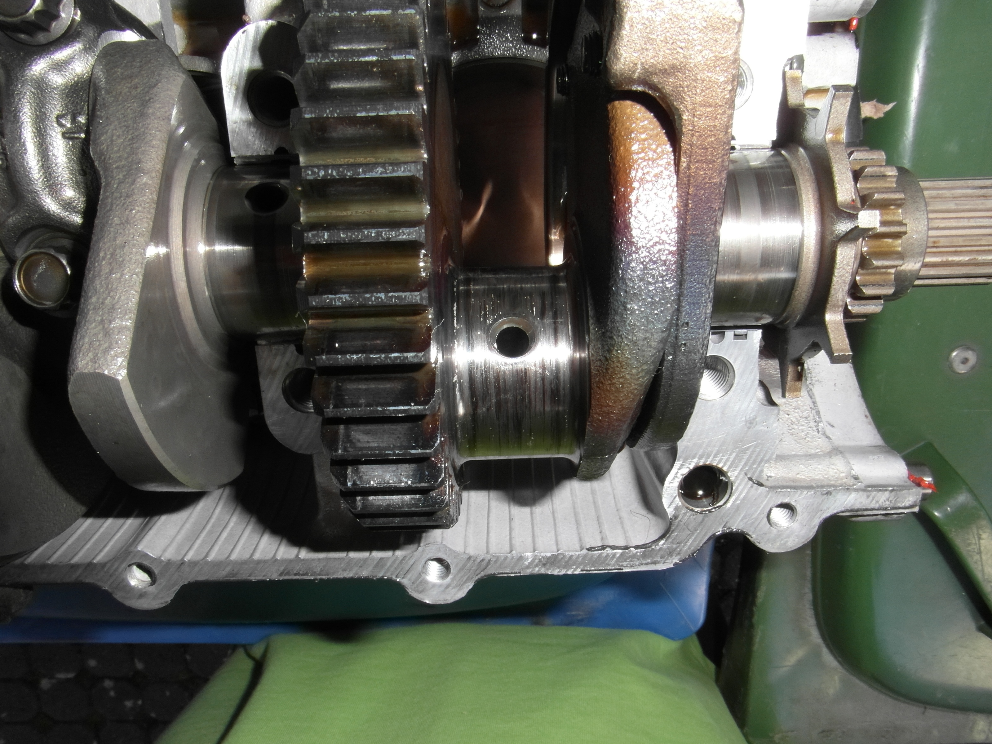

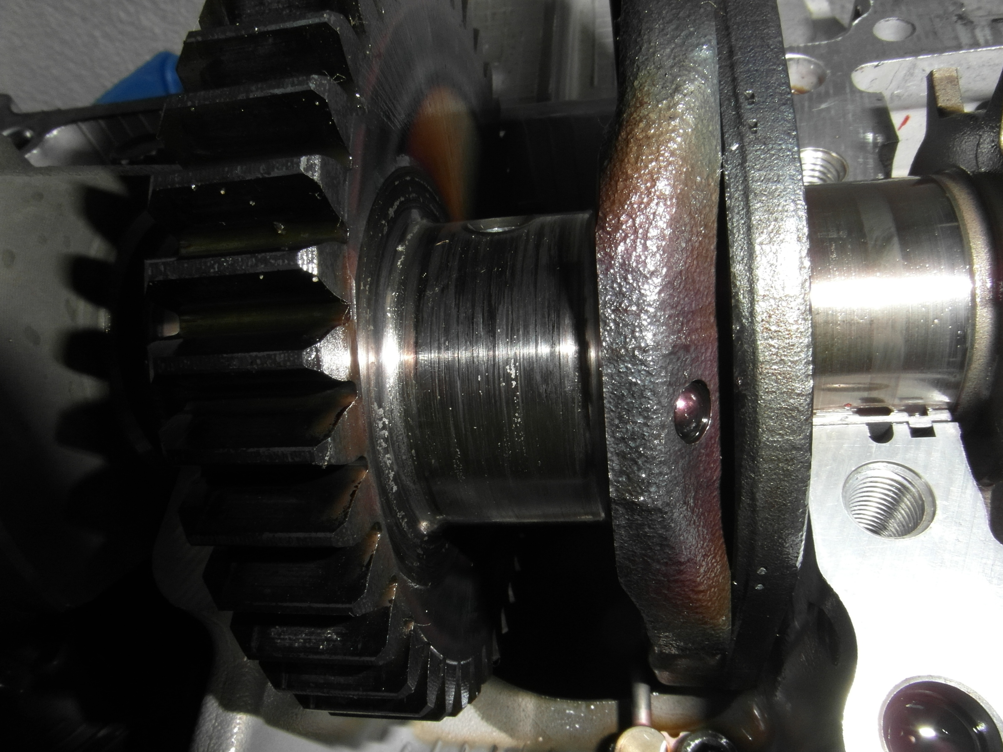

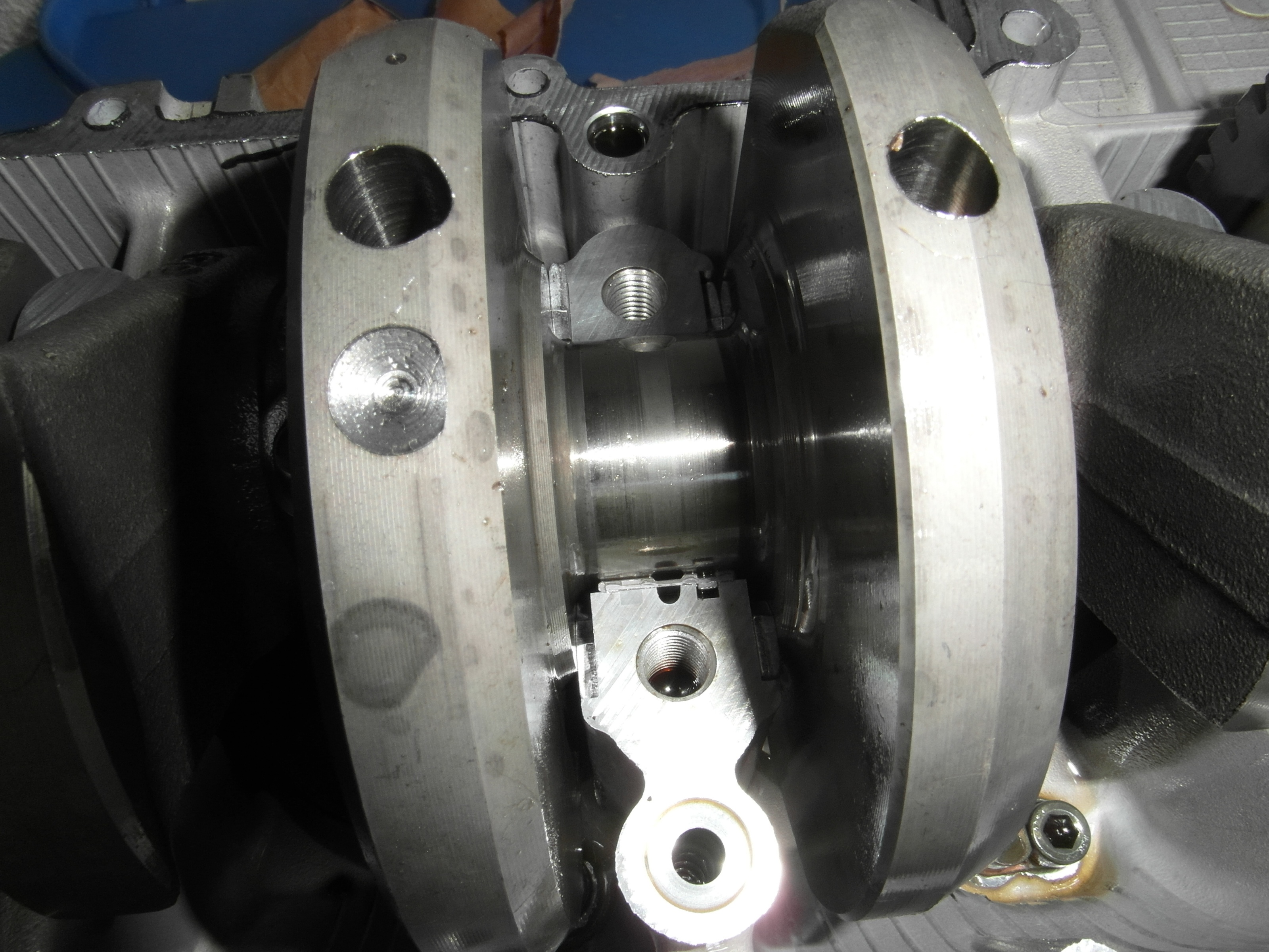

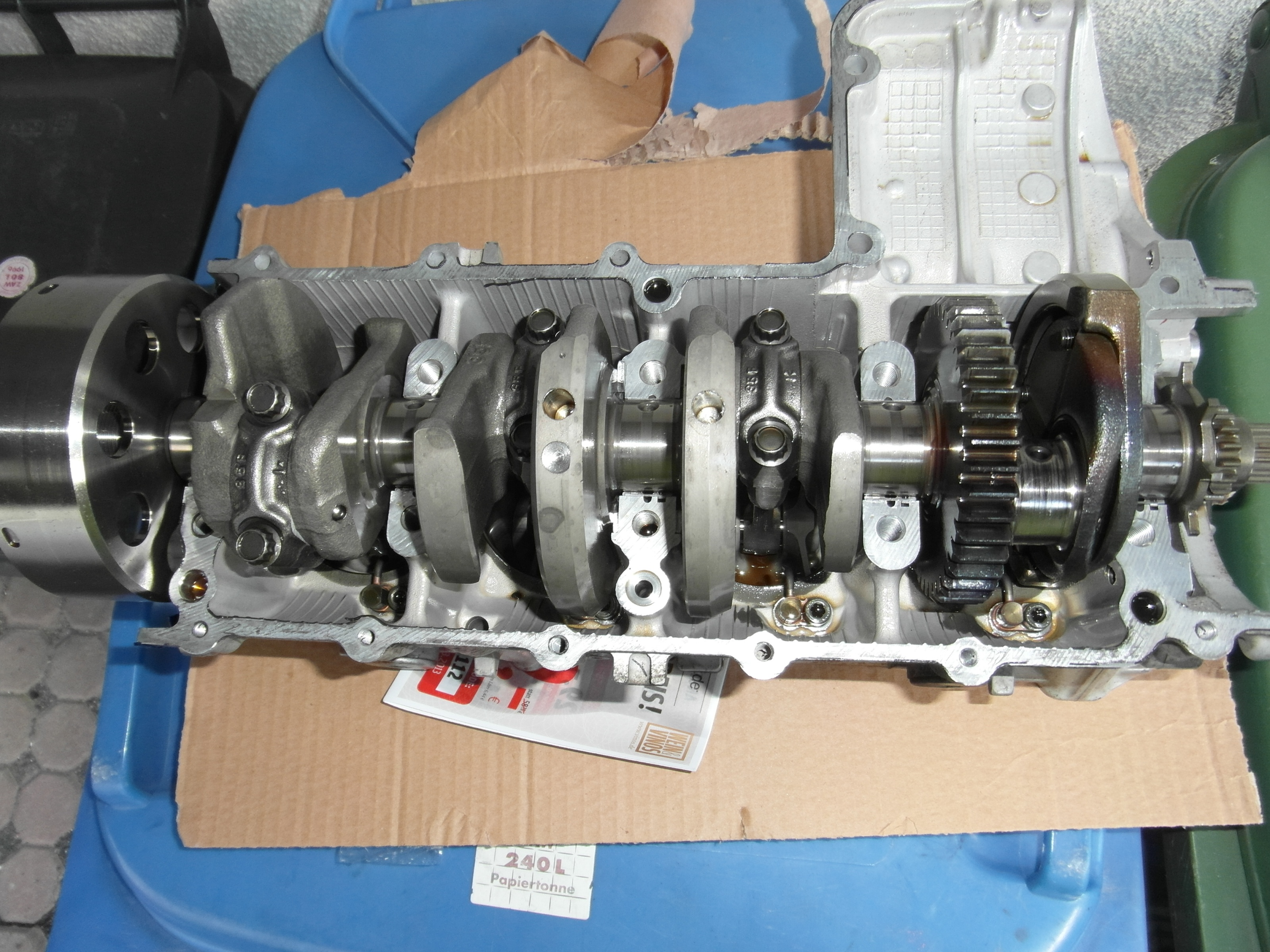

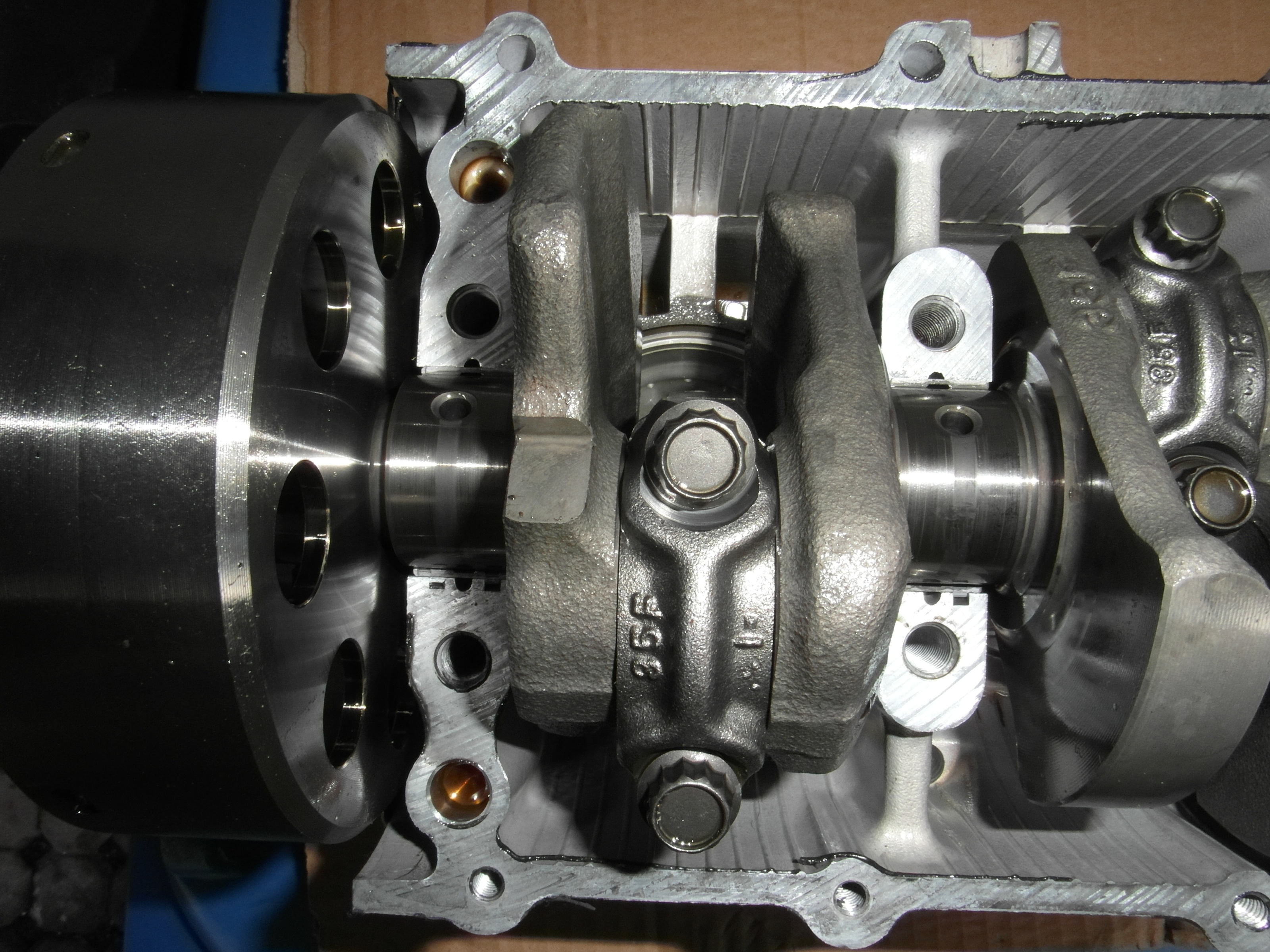

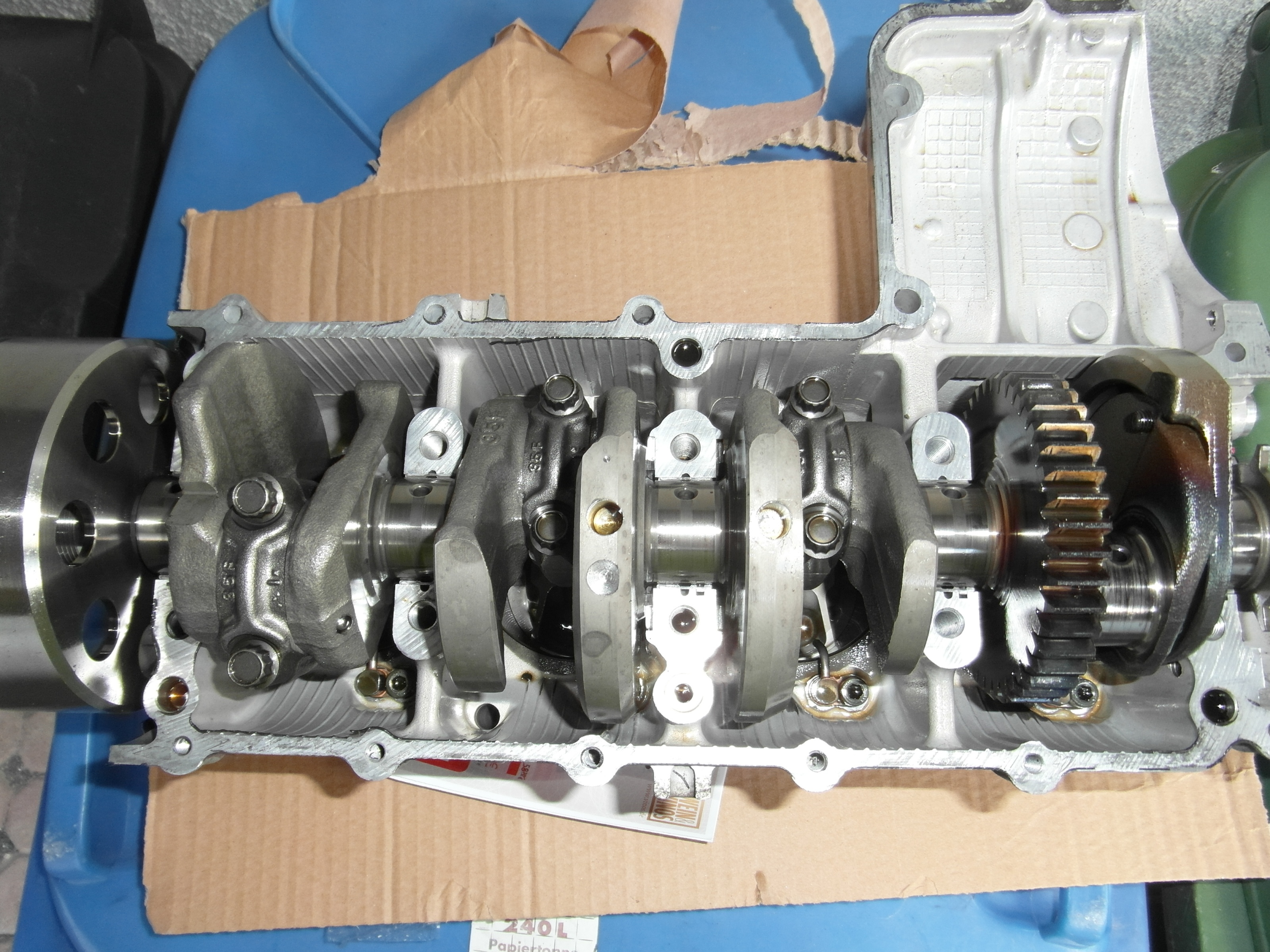

Moin,
so, gerade mal paar Bilder gemacht:
SAM_0409.jpgSAM_0410.jpgSAM_0411.jpgSAM_0412.jpgSAM_0413.jpgSAM_0414.jpgSAM_0415.jpgSAM_0416.jpgSAM_0417.jpgSAM_0418.jpgSAM_0419.jpg
Die Steuerkette bzw. ja eigentlich die Schienen haben sich wohl durch den fehlenden Öldruck (Lager...) und die Brocken des Lagers zerlegt.

Na die Markierung gibt das Maß ab Werk an, wenn nachgeschliffen worden ist, oder einfach hoher Verschleiß dann passt das natürlich nicht mehr. Wenn du eine gebrauchte KW einbaust ändert sich ja dort die Markierung wonach dann die Lager bestellt werden müssten. Die Teile haben aber schon ganz schön hitze abbekommen. Kannst es nur ausprobieren ob der Motor hält wenn du nur neue Lager reinmachst.
