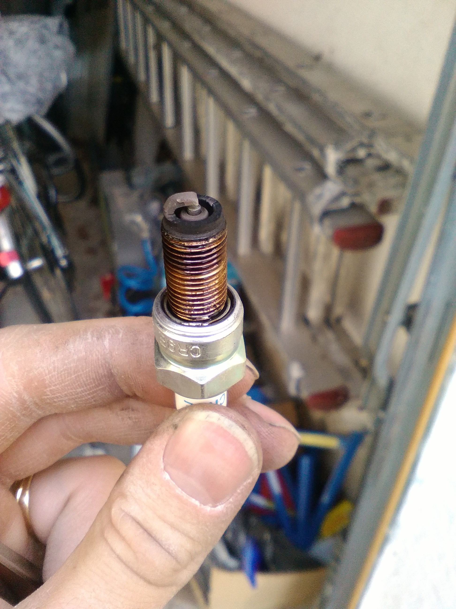

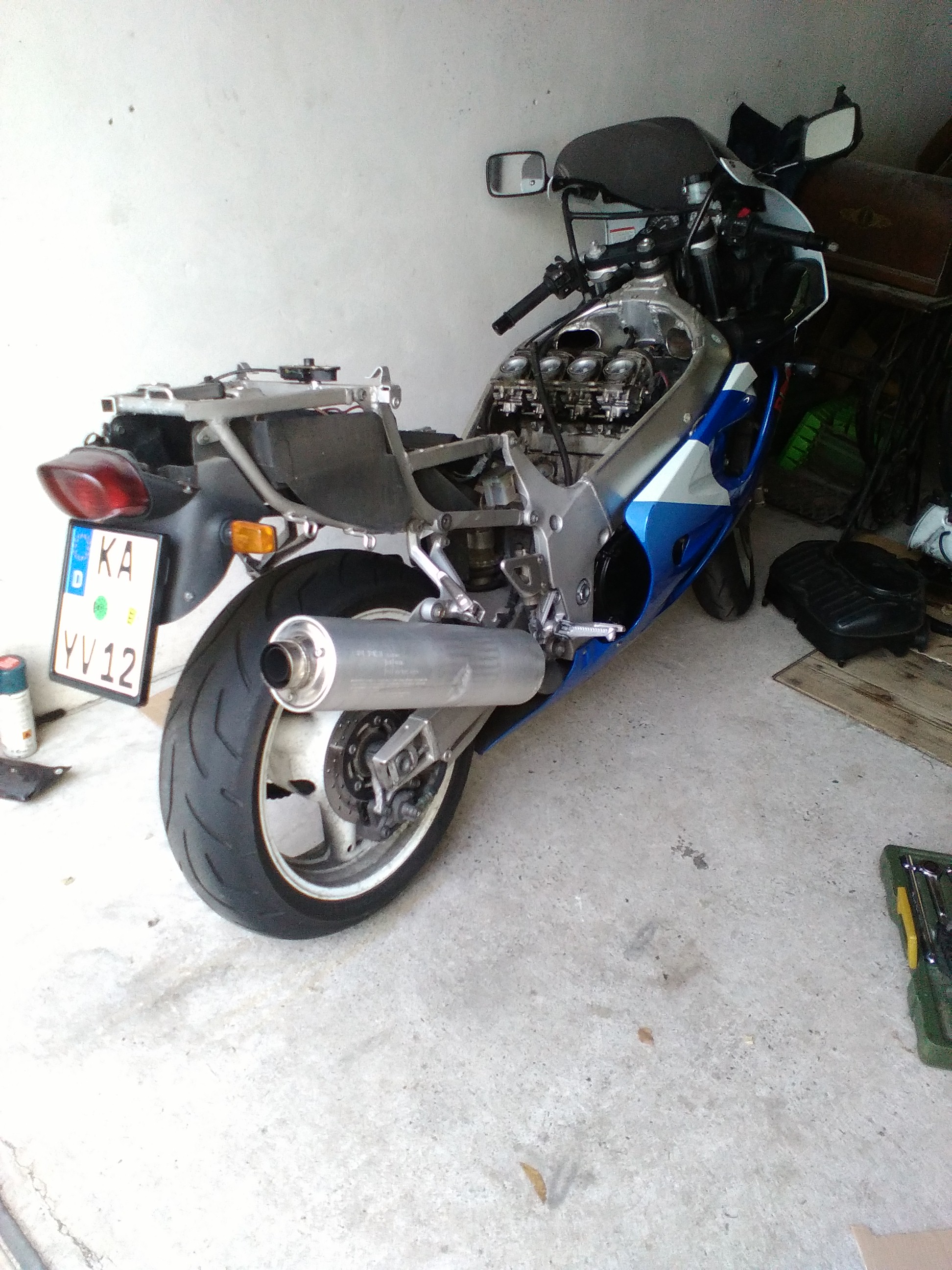

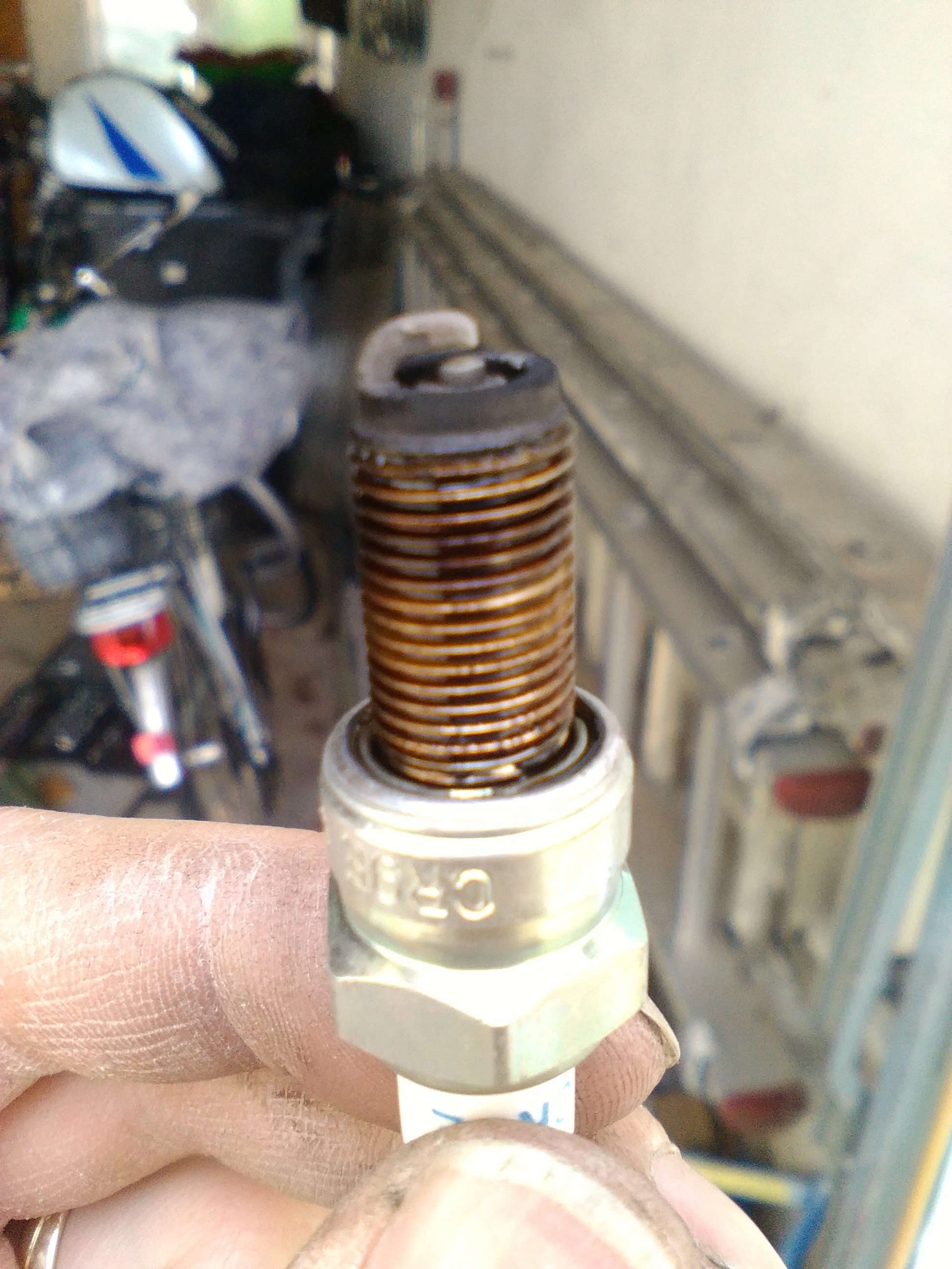

Hallo, ich würde gerne das Thema nochmal aufgreifen, da mir meine 600 srad bj. 98 ebenfalls umgekippt ist. Seitdem springt sie nur sehr sehr schlecht an und dabei kam Benzin aus dem Auspuff, weil ohne durchgezogenen Gashahn gar nichts ging! Sinkt die Leerlaufdrehzahl unter 3000/min geht die Maschine aus...
Auch wenn sie warmgelaufen ist und 95°C hat geht das Problem mit der hohen Leerlaufdrehzahl nicht weg. Habe jetzt mal den Tank abgeschraubt und angehoben und die ganzen Leitungen angeschaut. Außer einem etwas süffendem Vergaser ist mir bisher nichts aufgefallen.
Ich habe von Vergasern nicht viel Ahnung (noch nicht ;) ) und bitte nochmals um euren Rat. Die Maschine ist davor im kalten Zustand auch ohne Choke sofort angesprungen und hat nie mucken gemacht, bis zum Umfaller 100% zuverlässig.

Die Maschine ist davor im kalten Zustand auch ohne Choke sofort angesprungen , ...
Meines Erachtens sollte das nicht so sein (außer vielleicht im Hochsommer). Das deutet darauf hin, das deine Schwimmernadelventile nicht ganz dicht sind und der Motor überfettet. Darauf deutet auch der siffende Vergaser hin.
Beim Sturz kann sich eines der SNV oder einer der Schwimmer verkantet haben, so dass sich das Problem noch verschlimmert hat.

Danke erstmal für eure Beiträge.
Habe mir jetzt ein WHB gekauft, ist zwar auf engl. aber trotzdem gut brauchbar, zumal meine gute Frau auch halb Engländer ist und mir die Übung nicht schadet;) ... leo.org machts möglich^^
Nun heute Nachmittag habe ich dann den Tank und Luftfilterkasten abgebaut und nach den Zündkerzen geschaut. Die sehen noch brauchbar aus, keine Rußspuren wie ich vermutet habe.
Dann habe ich noch den Luftfilterkasten aufgemacht und siehe da... ein Haufen dreck, das da Luft durchgeht wundert mich. Ja die Schwimmernadelventile könnten tatsächlich undicht sein. Allerdings lief sie nachdem auseinander und wieder zusammenbauen heute Mittag wieder ohne große Probleme. Sie nimmt sauber Gas an und fängt sich wieder bei 1000/min. Sind laut WHB 200/min zu wenig, aber ich bin schon froh das sie wieder halbwegs läuft :D
Alles in allem ein zu fetter Motorlauf, ob es jetzt an den Schwimmernadeln hängt oder am Lufi wird man sehen. Habe mir vorhin einen neuen Lufi bestellt, der dann demnächst reinkommt wenn ich Zeit habe ;)
