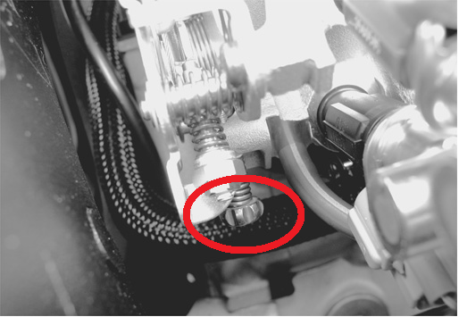

Könnt ihr mir kurz sagen, was ich alles abschrauben muss, um diese regulierschraube zu finden? :D Kenn mich da ehrlich gesagt null aus :(

Seitenverkleidung links runter (Clipse kann man mit nem Schlitzschraubendreher aufbekommen 2 am Bug 3 unterm Fahrzeug)
dann unterm Rahmen richtung Gaszug
mit schmalen Fingern geht es auch mit Tank anheben
Soll Drehzahl warmer Motor 1200 U/min +- 100U/min

Bei der Kilo K5/6 reicht es, den Tank hochzuklappen, dann kommst super an die Einstellschraube ran. Zum Drehen brauchst auch kein Werkzeug, geht mit der Hand...
Check! Bei SRAD, K9-L6 und sicher auch div. anderen Gixxen reicht das auch...
