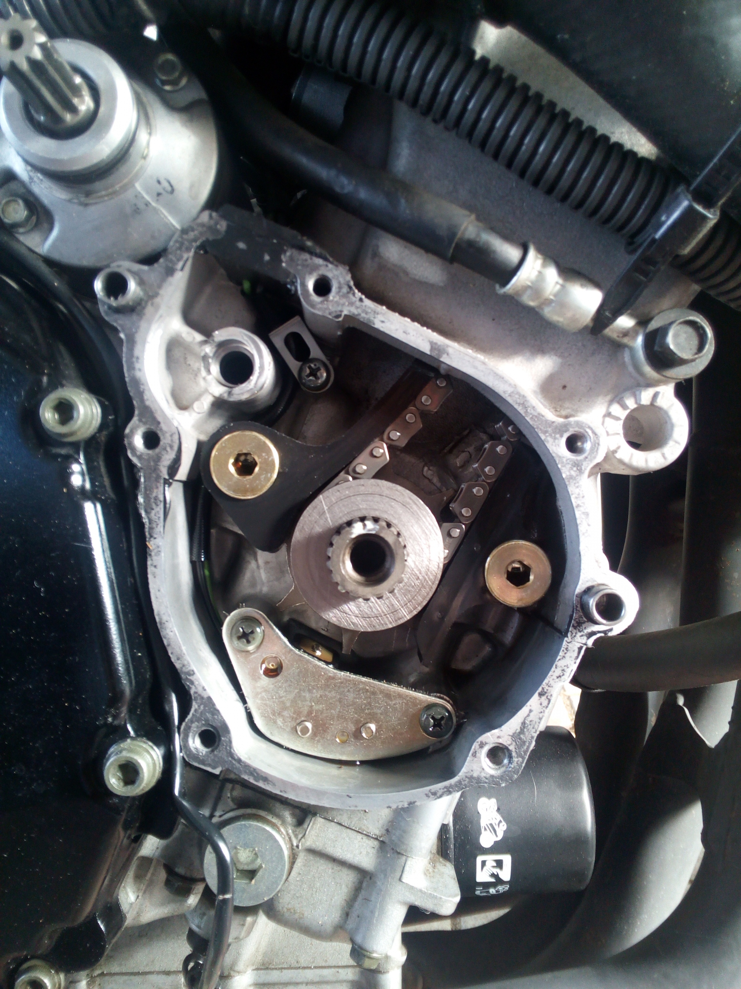

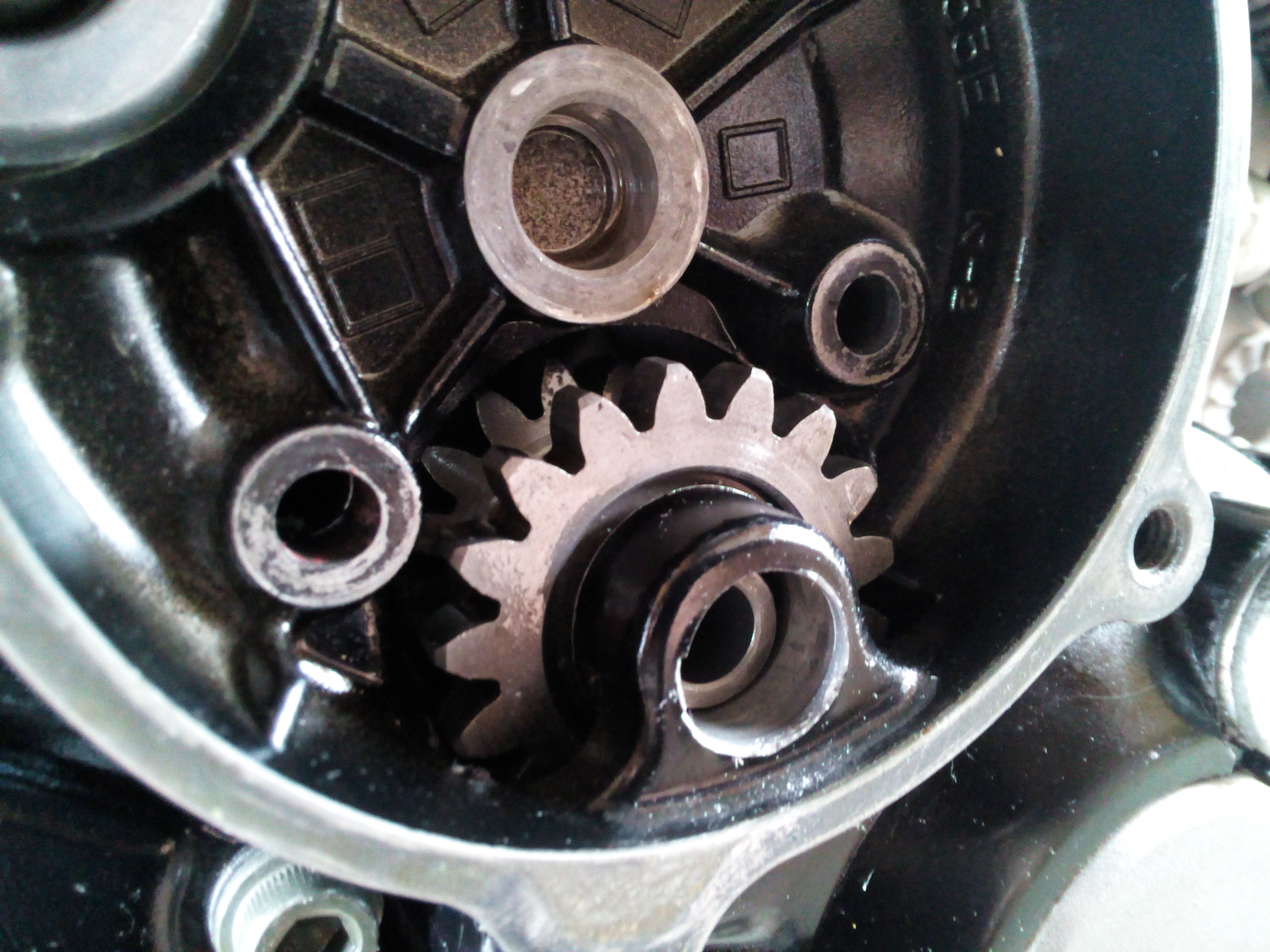

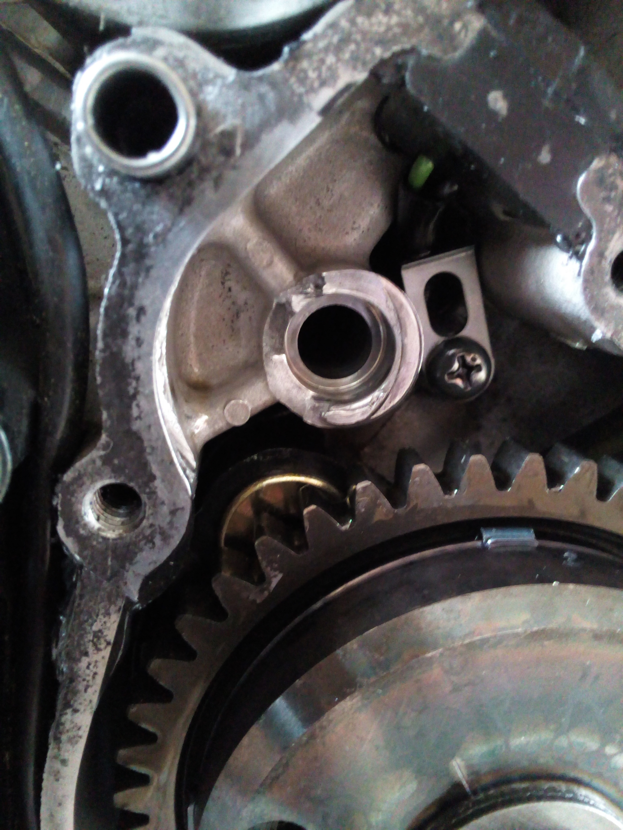

Hey, ja also ich hatte vor kurzem den Anlasser deckel mit Zahnräder demontiert. Das war eine böse Überraschung.... die lagerung des Anlasserzahnrads war total verschlissen. Siehe Bild 1. auch ein Paar Zähne sind abgehauen. Ebenfalls ist auf der Motorblockseite(also gegenüberliegende Lagerung vom Deckel) ein Teil herausgebrochen. Ich hab wirklich keine Ahnung wie sowas passieren kann. Beim demontieren ist mir aufgefallen das eine Dichtung gefehlt hat und anstattdessen nur eine Art Silikon verwendet wurde. Das könnte der Grund für das Viasko sein.... Ich habe jetzt ein neuen Deckel und neue Dichtungen gekauft und schau mal ob es hält.
Ich hätte da noch eine Frage an euch. Sieht der Steuerkettenspanner so wie auf dem Bild 2. normal aus? Bzw kann man hier einen Verschleiss erkennen??

Sind doch nur die Schienen zu sehen und kein Spanner.
