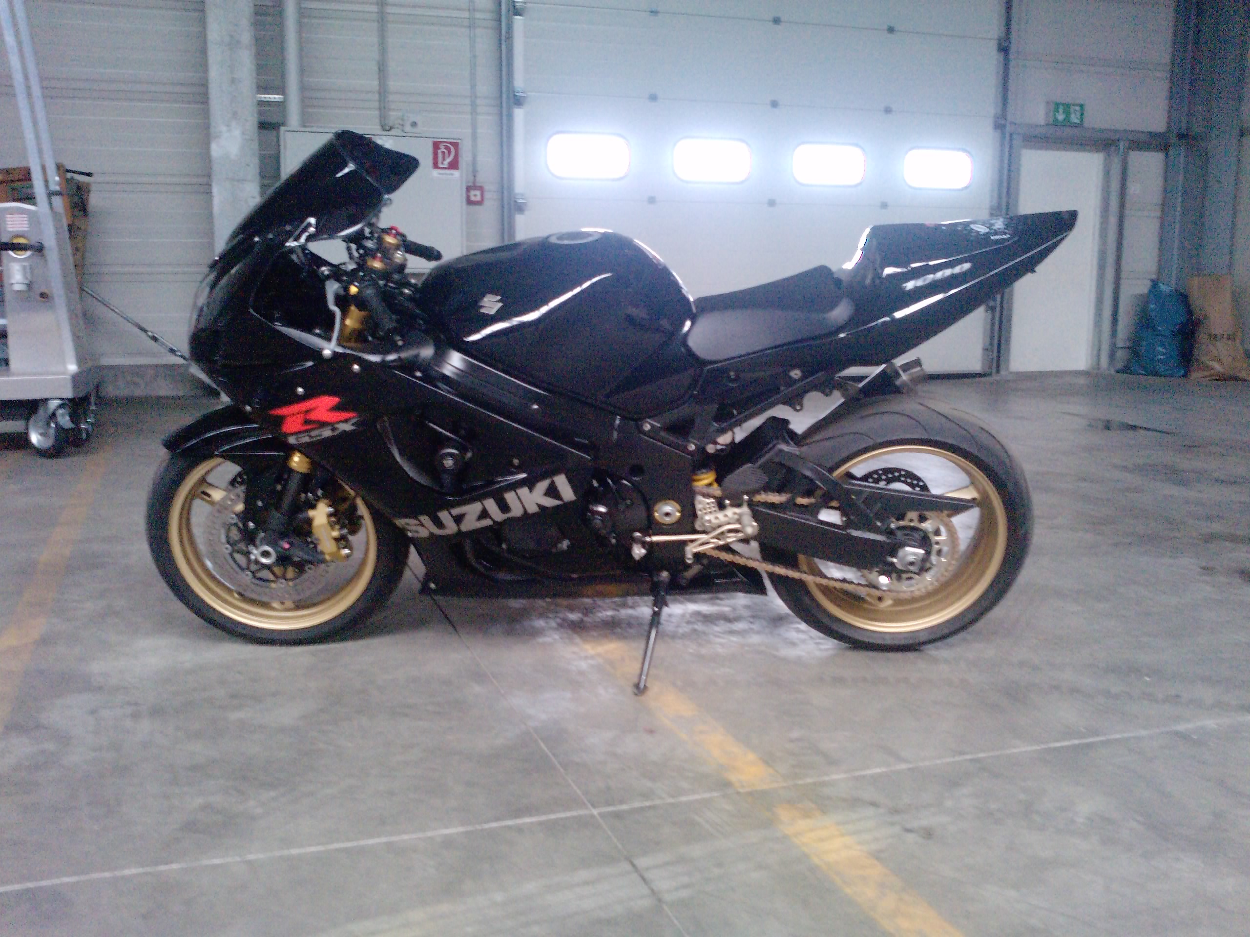

habe heute an meiner gsx-r1000 k4 motorschaden gefahren,
jetzt meine frage: hat einer einen motor oder kann mir sagen wo ich günstig einen her bekomme oder wer und wo man sowas reparieren lassen kann?
oder hat jemand interesse eine k4 limited edition in super zustand, geile optik halt nur mit motorschaden zu kaufen?
nehme gerne angebote und ideen und ratschläge an.
es handelt sich um eine gsx-r 1000 k4 limited edition, 2hand 19500km gelaufen, kein unfall und auch kein umfall.

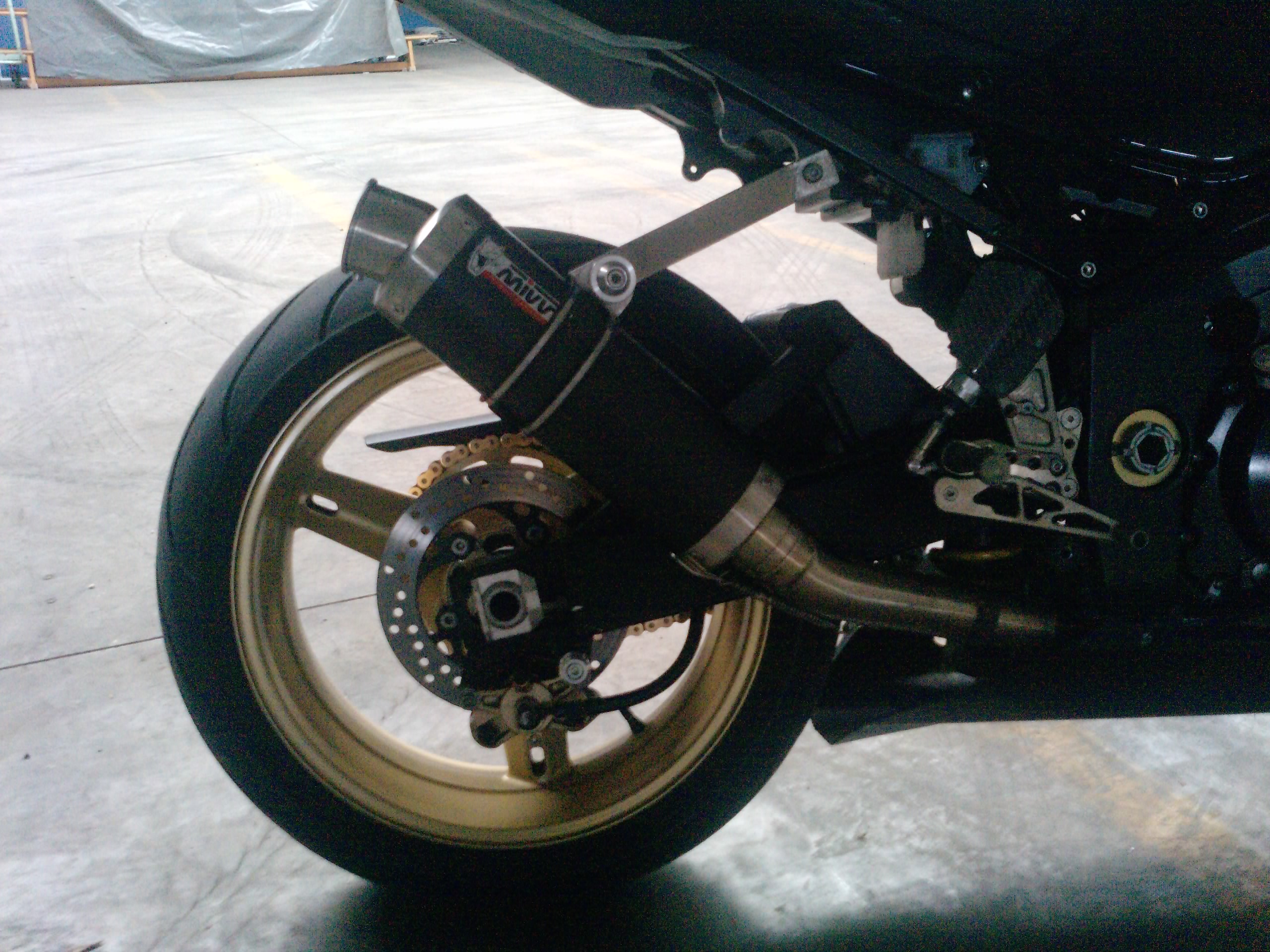

zubehör: neue mivv carbon GP auspuff anlage, neuer kettensatz 525teilung mit alukettenrad und geänderter übersetzung, gilles fussrastenanlage, schwarze scheibe von puig vorne neue bremsbeläge, kleine blinker,vorne led,hinten normale
