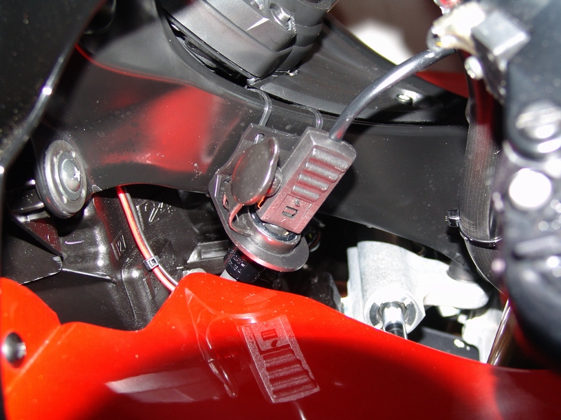

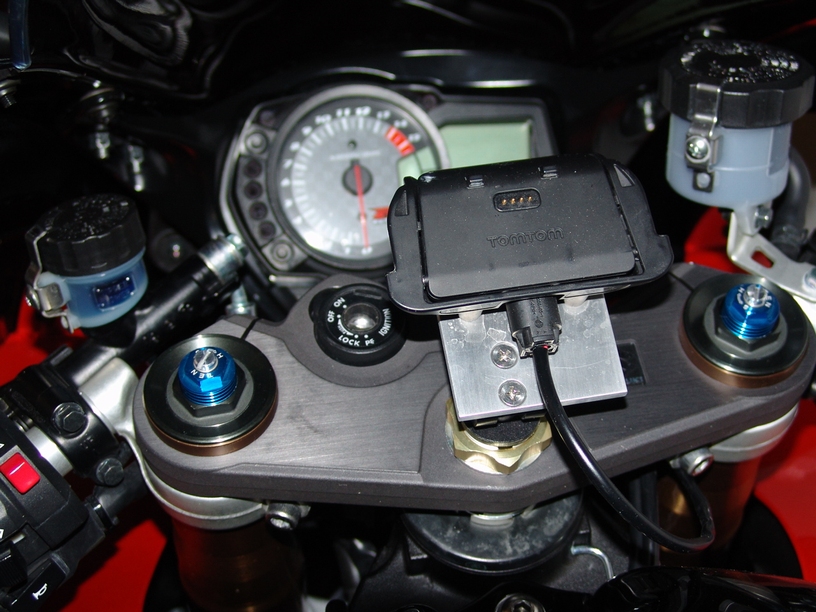

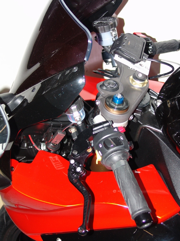

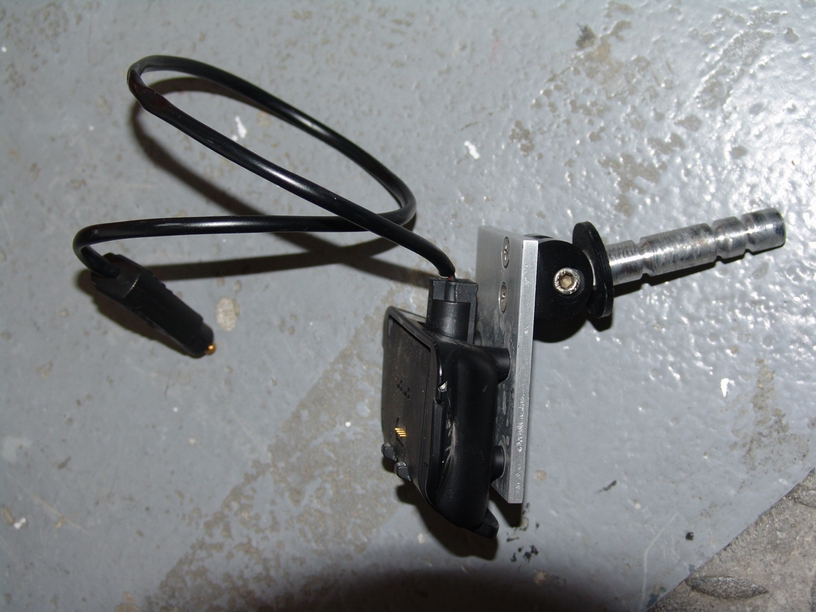

So ich hab mal meinen Halter und die Steckdose photographiert.
Der Halter wird nur in das Loch vom Lenkkopf gesteckt. Am Foto des Halters fehlen die O-Ringe. Mit den O-Ringen hält das Dingens bombenfest. Nachteil: die Gummiringe (O-Ringe) gehen beim rausziehen meistens kaputt und müssen ersetzt werden. Das ist deshalb so stramm gemacht und wird auch beim einsetzten nicht geschmiert, damit der Halter sich nicht beim fahren verdreht.
Die Steckdose ist vom Lois und hat die Bestellnummer 10003604.
Sie ist mit Halter, welchen ich mit Kablelbindern festgemacht habe. Die Steckdose ist kleiner als ein Zigarettenanzünder. Den Strom habe ich vom Standlicht angezapft. Mit Zündung hat die Steckdose Spannung.
Am Anschlußkabel vom TomTom welches auf einer Seite mit offenen Kabelenden geliefert wird, habe ich das entsprechende Gegenstück vom Lois (Best-Nr.: 10003679) angebracht.
Wir ein Adapter für die Steckdose benutzt geht auch ein Stecker für Zigarettenanzünder. Also man ist damit megaflexibel.
