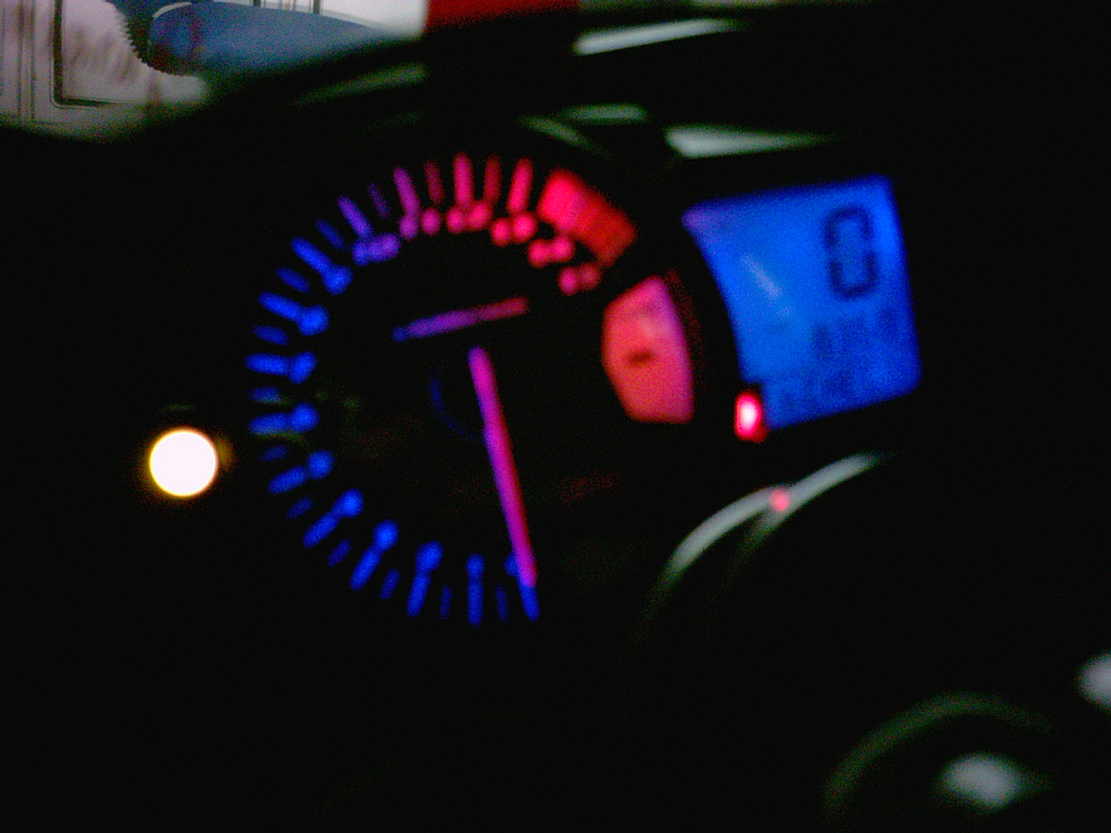

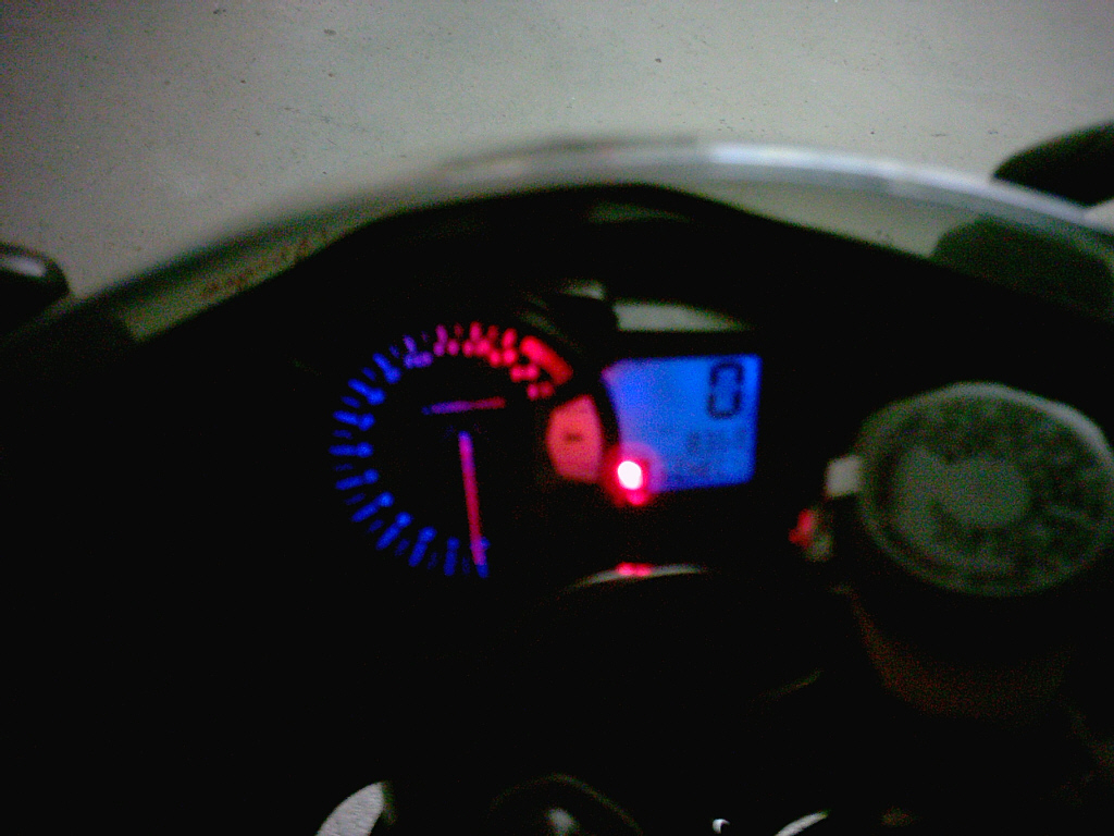

hiermal meine neue Tachobeleuchtung nach 3 Std. schwerarbeit und schwei?:wallbash:

sieht echt super aus. finde die arbeit hat sich gelohnt:cool: reeespekt!!!!!

Sieht Klasse aus.
Nur w?rde der Aufwand sich bei mir nicht lohnen, da ich soooooooooooo selten im Dunklen fahre, dass ich die Beleuchtung h?chstens mal bei einer Tunneldurchfahrt genie?en k?nnte.

Stimmt so nicht ganz :smilie_f: auch bei tageslicht hat es eine ander f?rbung wie die originale der Zeiger des drehzahlmesser erscheint nicht mehr rot, sonder LILA!!!!

Geilo! Werd ich mich im Winter auch mal rantrauen! ;) Bin mir wegen der Farbe der Beleuchtung immernoch unsicher! :)

Sieht echt nicht schlecht aus, sind das ganz normale 5 mm LEDs die man austauschen muss oder spezielle Leuchten?

Das sind SMD Leds wenn mich nicht alles t?uscht! ;)

doch, es sieht klasse aus. ich habe mir meine ganz in blau von Cheffe machen lassen, was mir pers?nlich besser gef?llt.
habe mal ein bild von Cheffe?s werk mit angehangen.
