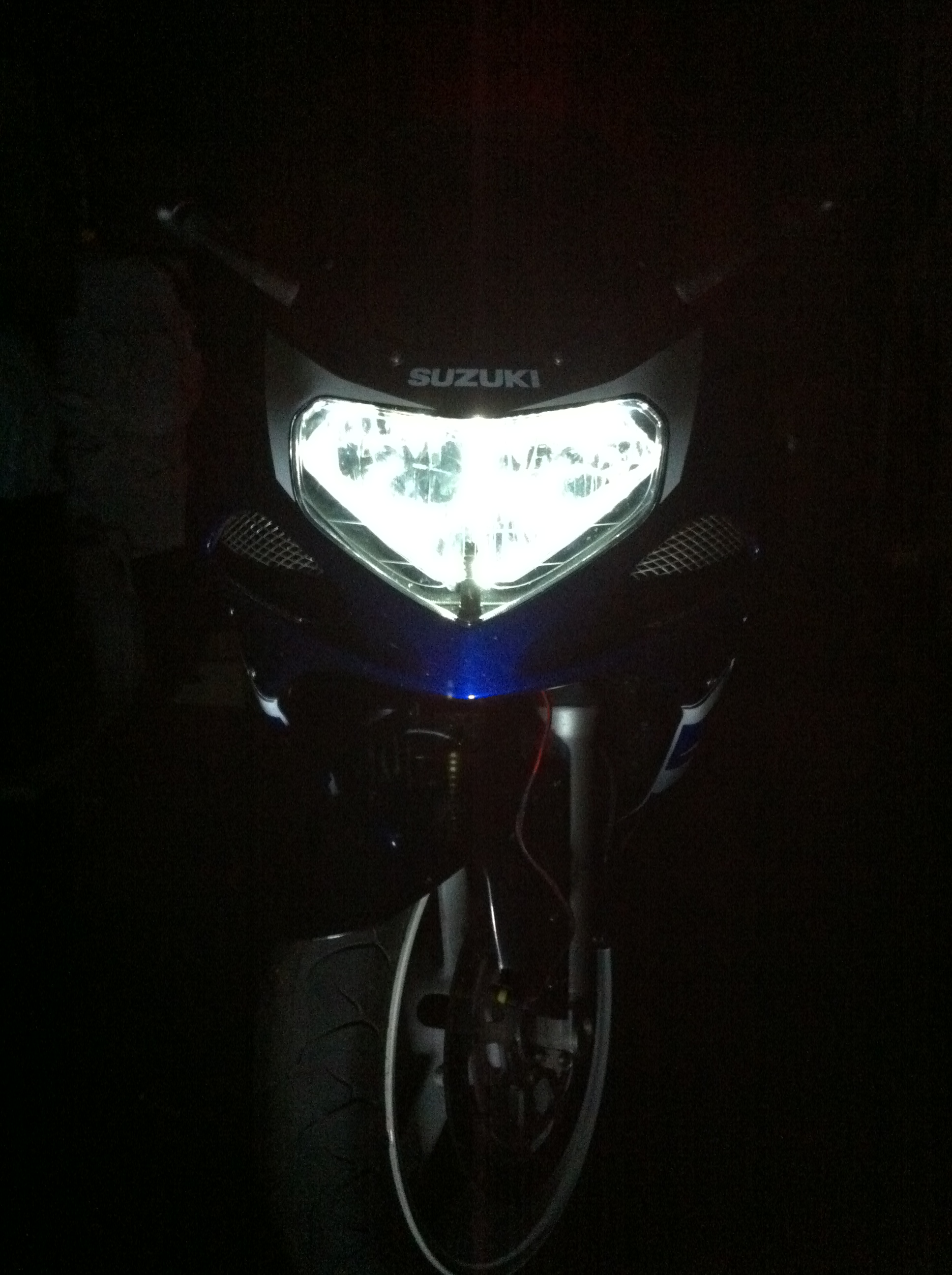

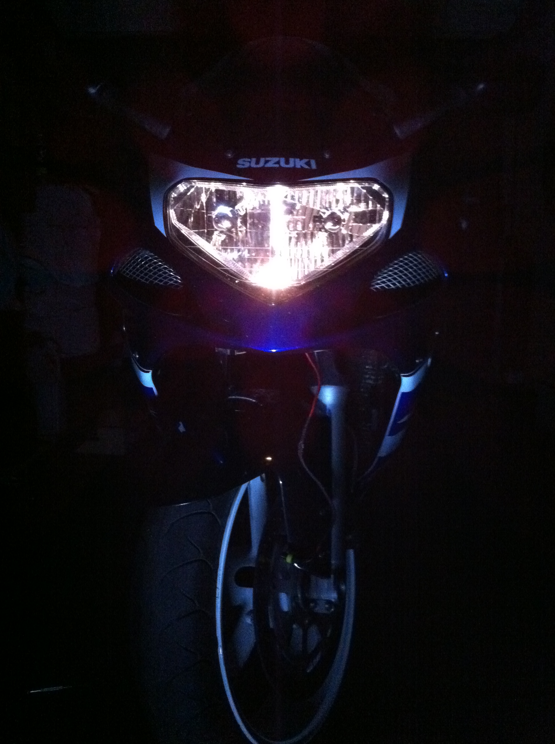

hi ich habe das mei mir so gelöst mit dem standlicht
vorher
nacher

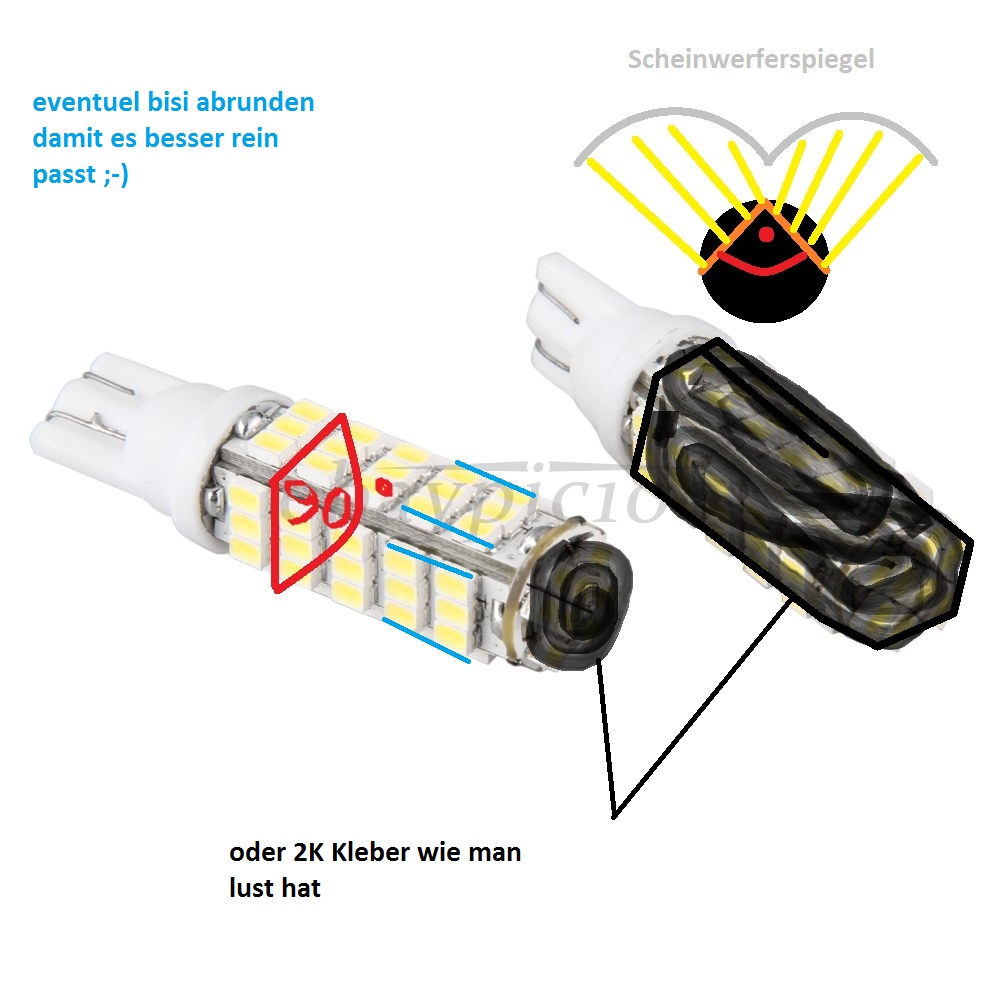

und so habe ich das gelöst am moped aber auch im Paint haha ich hoffe das ist verständlich habe mir voll die mühe gegeben :D das Rechte Bild ist von vorne und das Linke von hinten.

Hitzebeständiger lack oder 2K kleber ......

Ich verstehe deine Zeichnung mit dem Licht absolut nicht. Kannst du das bitte nochmal erklären?
