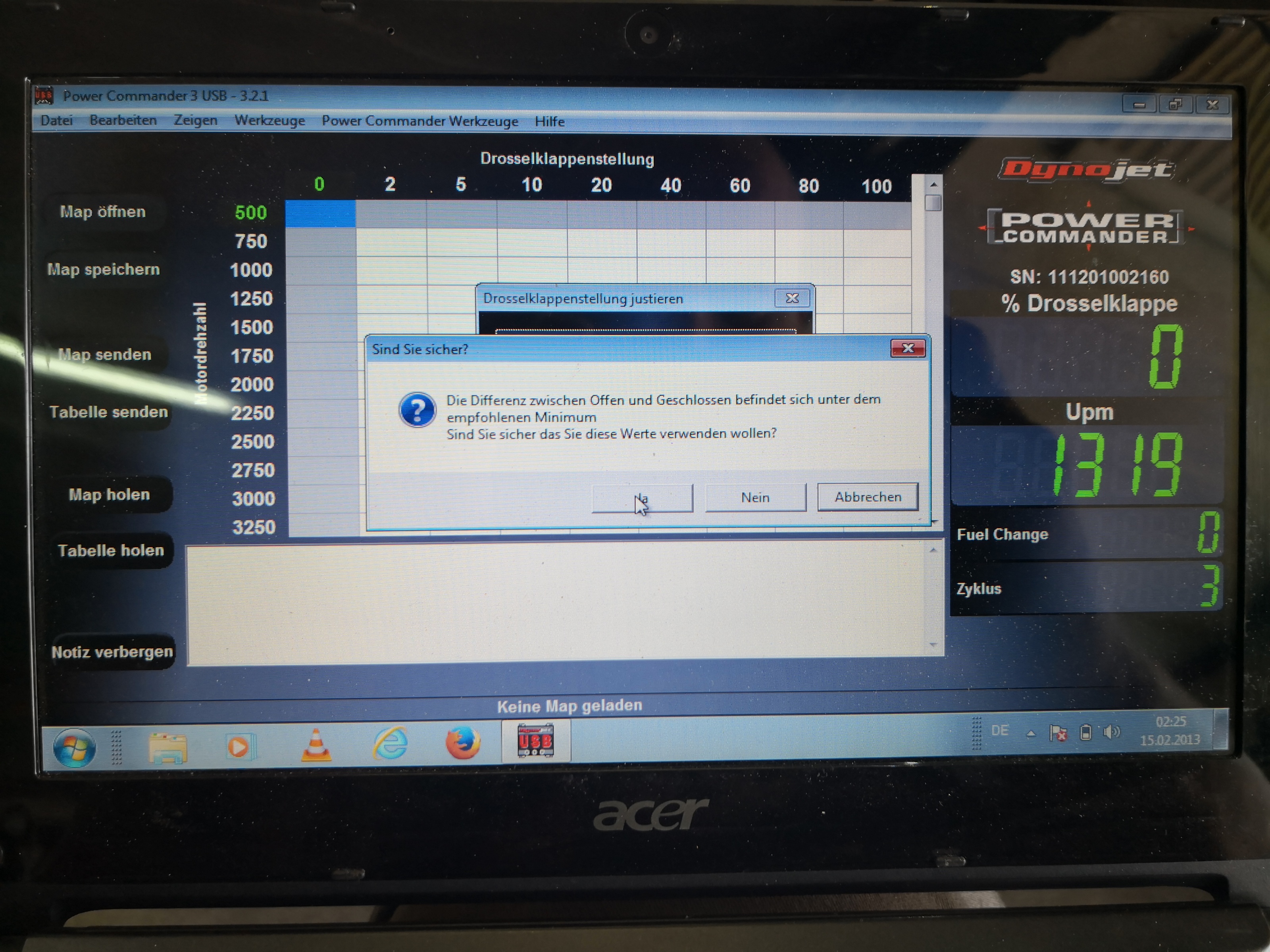

Hey, habe ein Problem und ne Frage zwecks Einstellung Powercommander.
Geht um eine Kilo K2
Sie lief die letzte Zeit im Stand sehr schlecht. Teilweise beim Gas geben ausgegangen.
Gemacht ist, Abstimmung Rollenprüfstand
Sekundärdrosselklappen draußen, Pair Ventile zu, Gpack, k&n filter und leovince gp.
Jetzt wurde der Drosselklappensensor eingestellt, Drosselklappen synchronisiert und Standgas eingestellt.
Läuft jetzt wieder viel viel besser.

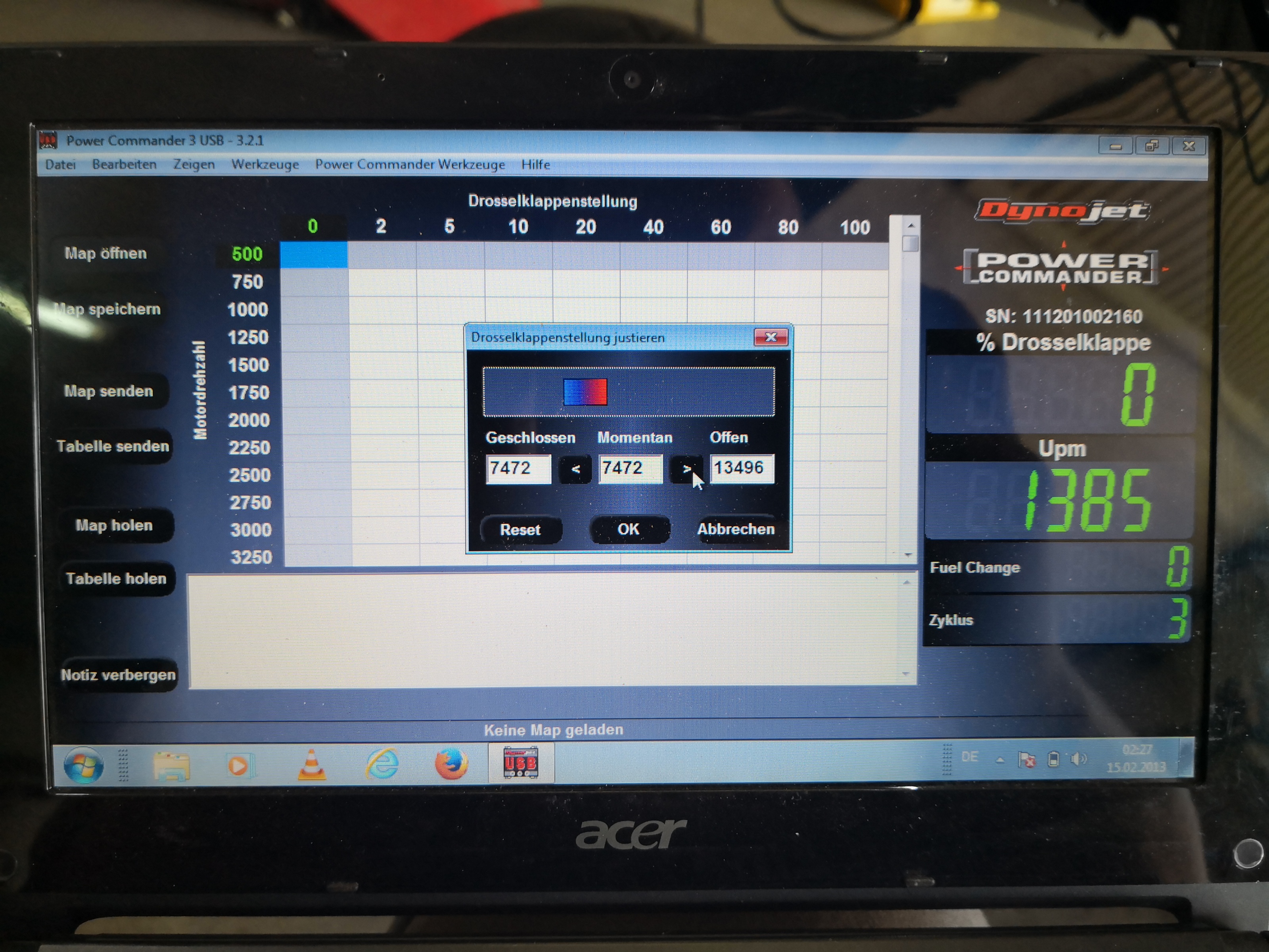

Jetzt wollte ich im Powercommander die Drosselklappe Justieren.
Irgendwie zeigt er mir nen Hinweis an.
Warum/Wieso/Weshalb?
Motor läuft, Laptop angeschlossen Programm gestartet.
Dann Justieren, auf den linken Pfeil klicken und dann auf okay. Dann Motor Kurz aus und wieder an.
Das gleiche nochmal, dann Motor Vollast und rechten Fall klicken. Nach dem okay Kommt folgender Hinweis Text (siehe Foto Anhang)
Evtl hat ja jemand eine Idee.
