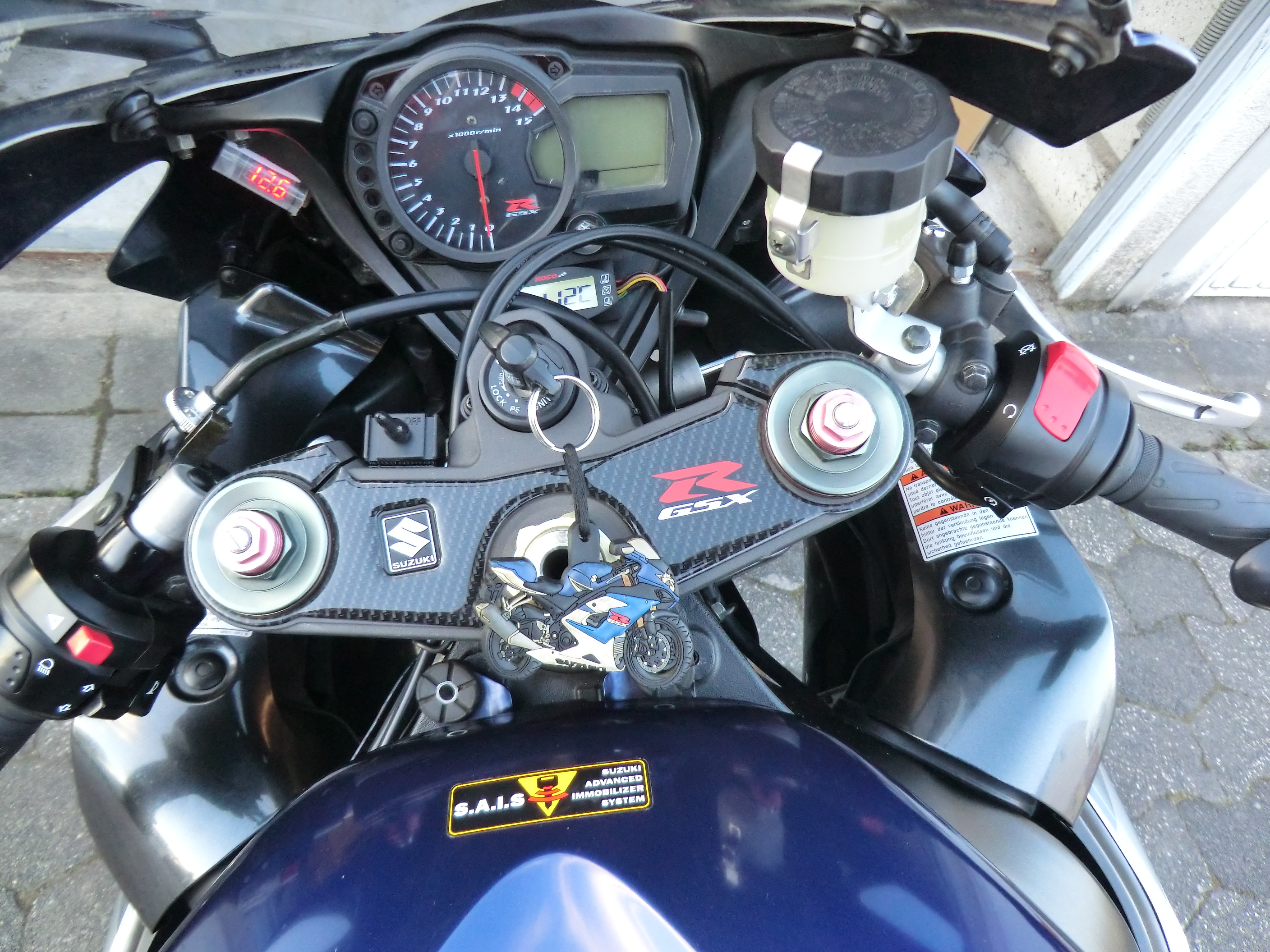

Habe mir ein Mini-Voltmeter zur live Ladezustandskontrolle für 4 Euro aus der Bucht ins Cockpit gebaut, damit sehe ich stets den Ladezustand des Stromsystems an meinen Moped, und kann bevor alles in die Knie geht reagieren.

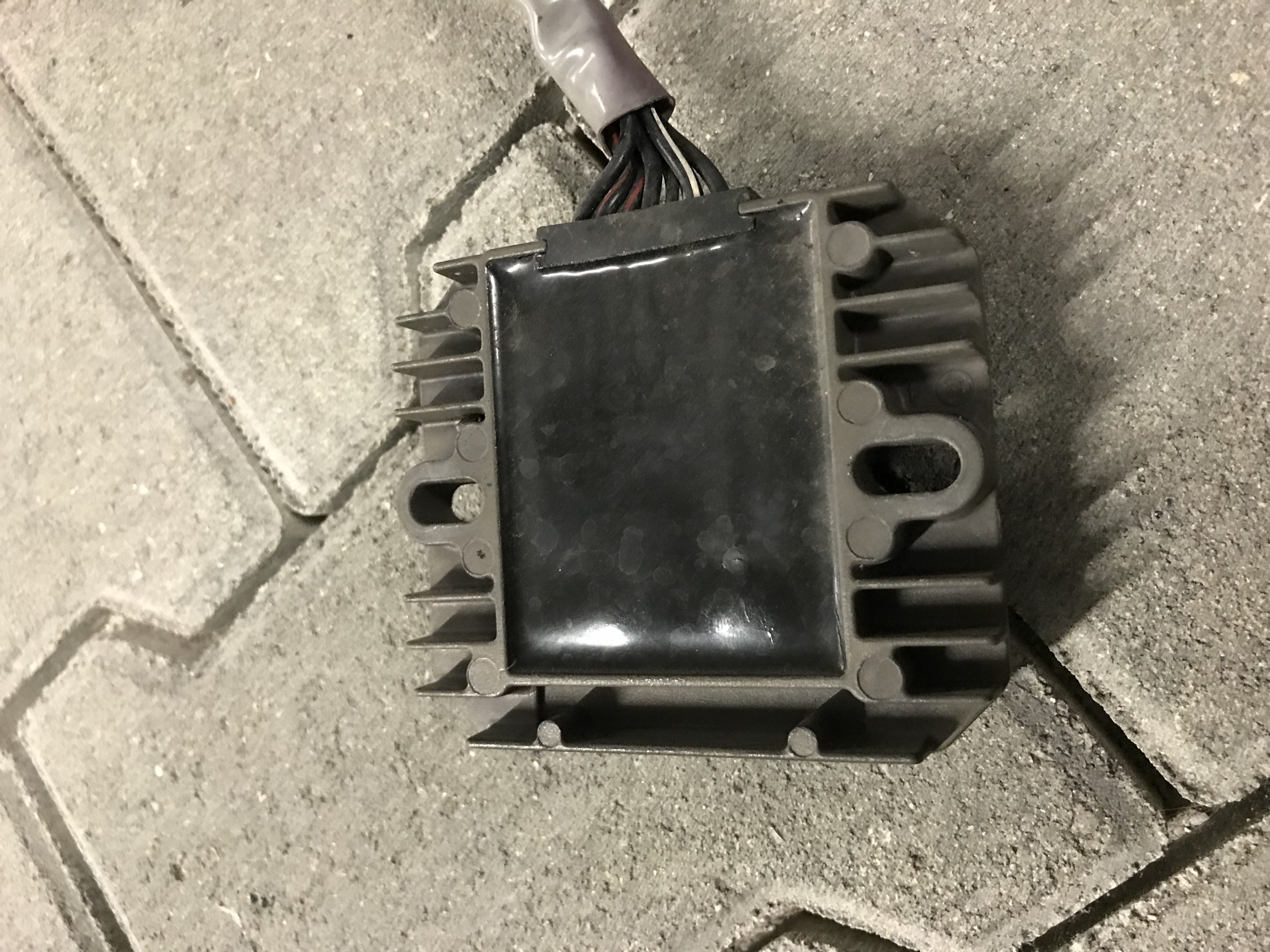

Wie babanord Verdächtigt, hatte der Ladregler den defekt das er im "kalten" Zustand funktionierte aber bei heißem Motor aussetzte ==> Batterie wird dann nicht mehr geladen.
Der Laderegler hatte auch auf der Rückseite zwei Beulen:
Habe ihn durch einen Mosfet Regler ersetzt & jetzt funktioniert wieder alles.
