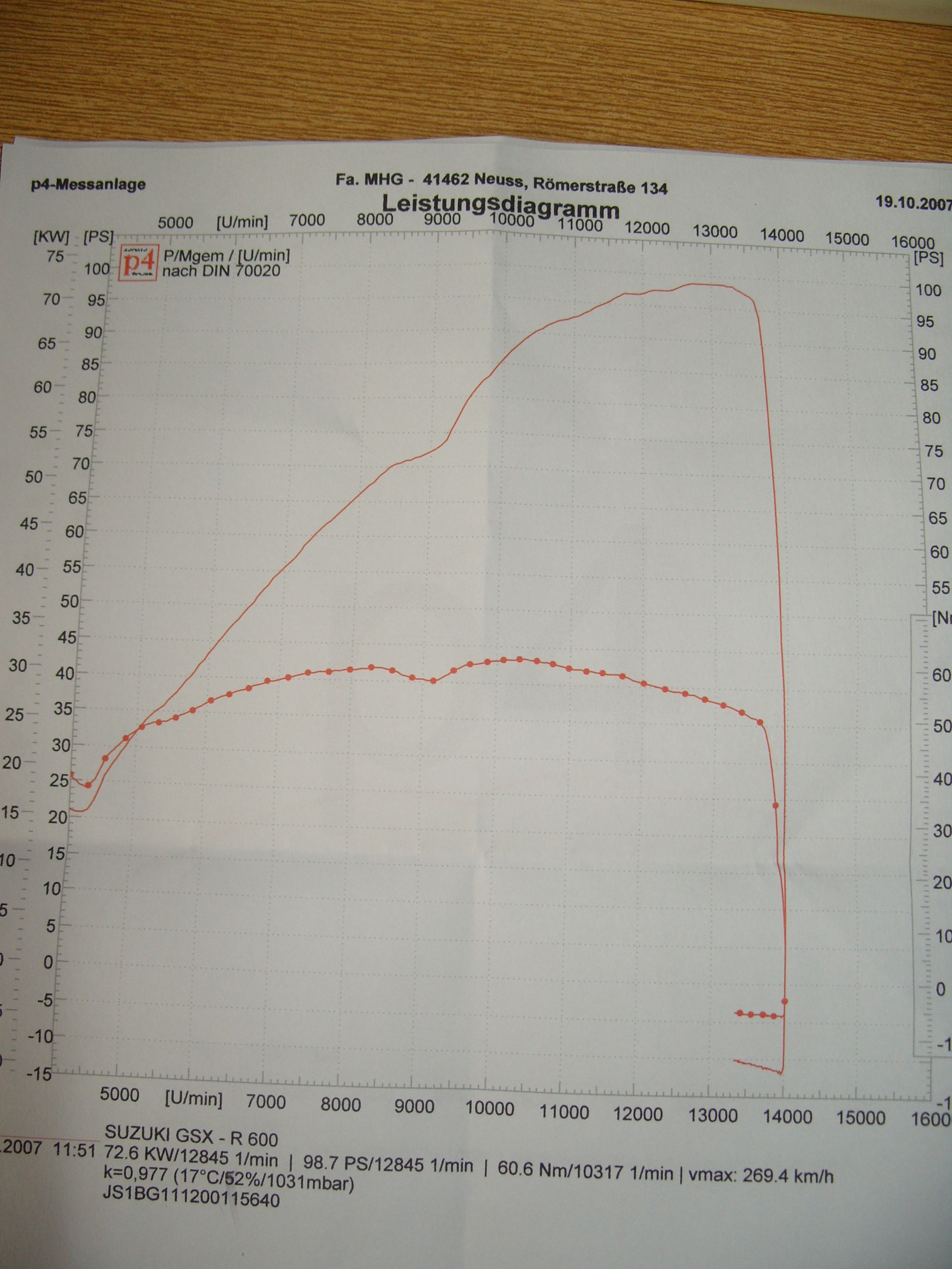

@Danielland, was hast du denn erwartet, du hast ein motorrad was offen nur 116PS hat...
hier mal mein leistungsdiagramm mit gedrosselten 98PS, was will ich denn da noch mit angeblichen 116PS am motor wenn ich 98,7PS am rad habe??
