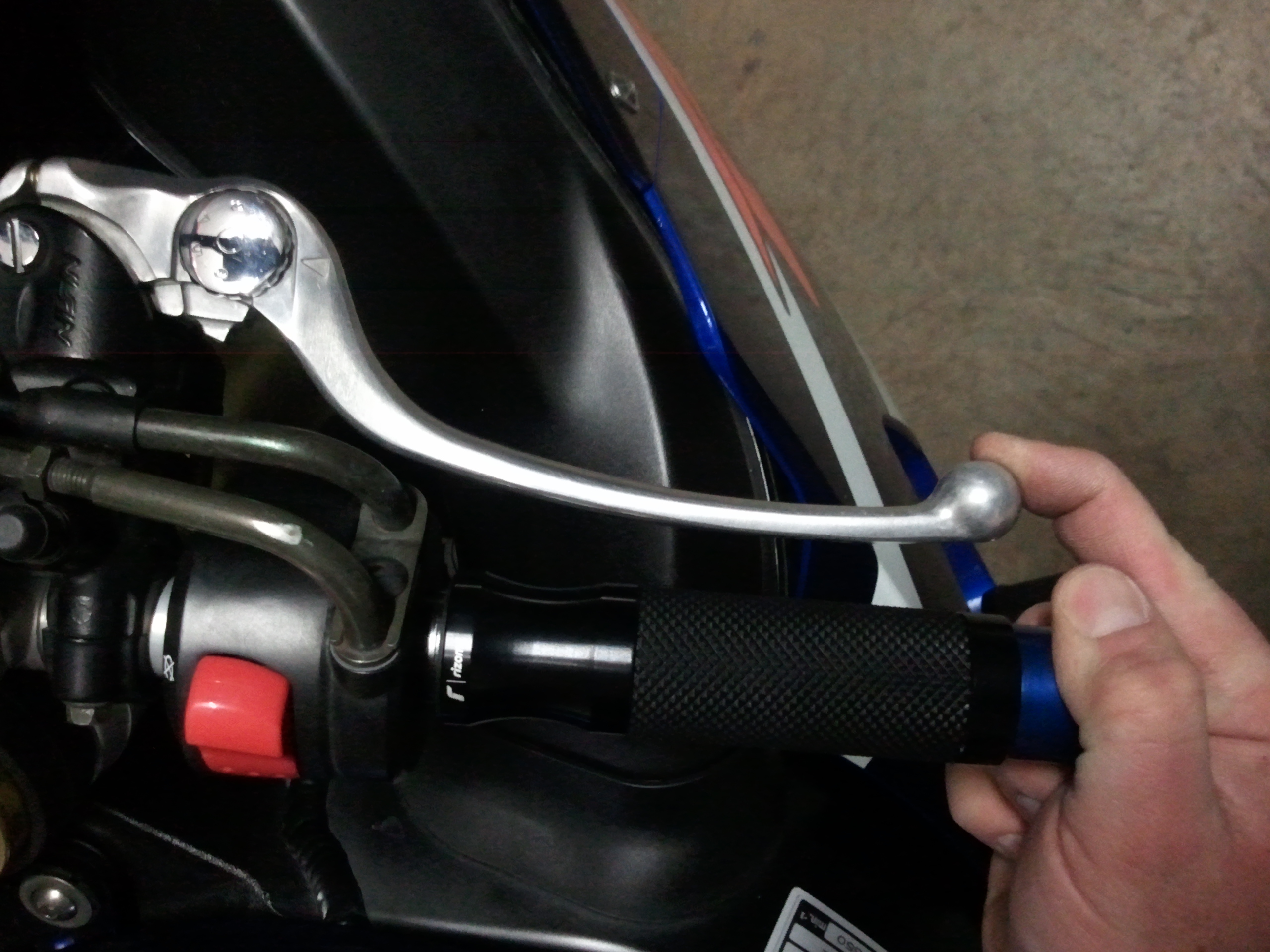

wollte heute mit meiner K4 heizen , von der Garage raus bemerke ich das vordere Bremse nicht so sind wie die sein müssen , das problem ist das ich das Bremshebel komplet durschdrucken muss dammit der voll Bremsung macht . ich denke das ist nicht normal .
Stalflex dicht
Bremsöl auch drin
MFG MAX

Hat vielleicht jemand an dem Stellrädchen rumgedreht?

nein nein hab da nix gemacht steht immer auf 1

Wird der Weg kürzer wenn du sie mehrmals hintereinander ziehst?
Wenn kein Leck zu sehen ist schau mal nach ob ggf. ein Sattel klemmt, sonst mal Flüssigkeit wechsel.
Wenns dann immer noch nicht funzt hat die Pumpe wohl ne macke.

Wird wohl Luft in dem System drin sein. Entlüften und alles sollte wd passen:
Dazu nimmst die Gummi-Kappe an dem Ventil oben an der Bremspumpe ab und legst nen Ringschlüssel drüber.
Dann ein Benzinschlauch drüber stülpen.
Bremshebel ziehen und im gezogenen Zustand das Ventil kurz öffnen -> es sollten Luftblasne entweichen.
Diesen Schritt paar mal wdh. bis nur noch Flüssigkeit kommt.

nein der weg bleib so wie es ist wird nicht kürzer, ich denke wenn der Sattel geklemmt hätte hätte ich überhaupt nicht bremsen könne, Flüssigkein wurde vor einem jahr neu gemacht
und ich denke mir wenn die pumpe im Arsch ist dann Bremmst der auch nicht mehr oder ? :confused:
kann auch nach 4 monate luft rein kommen , ich kenn micht da nicht so aus
OK Keule85 ich danke dir werde es morgen versuchen denke es klappt will Fahren :wallbash:
wenn was neues ist melde ich mich

juhu hab die Bremsen gemacht geht jetzt alles ,war Luft in der Bremspumpe hab soo gemacht wie mir der KEULE85 gesagt hat danke dir
MfG Max
