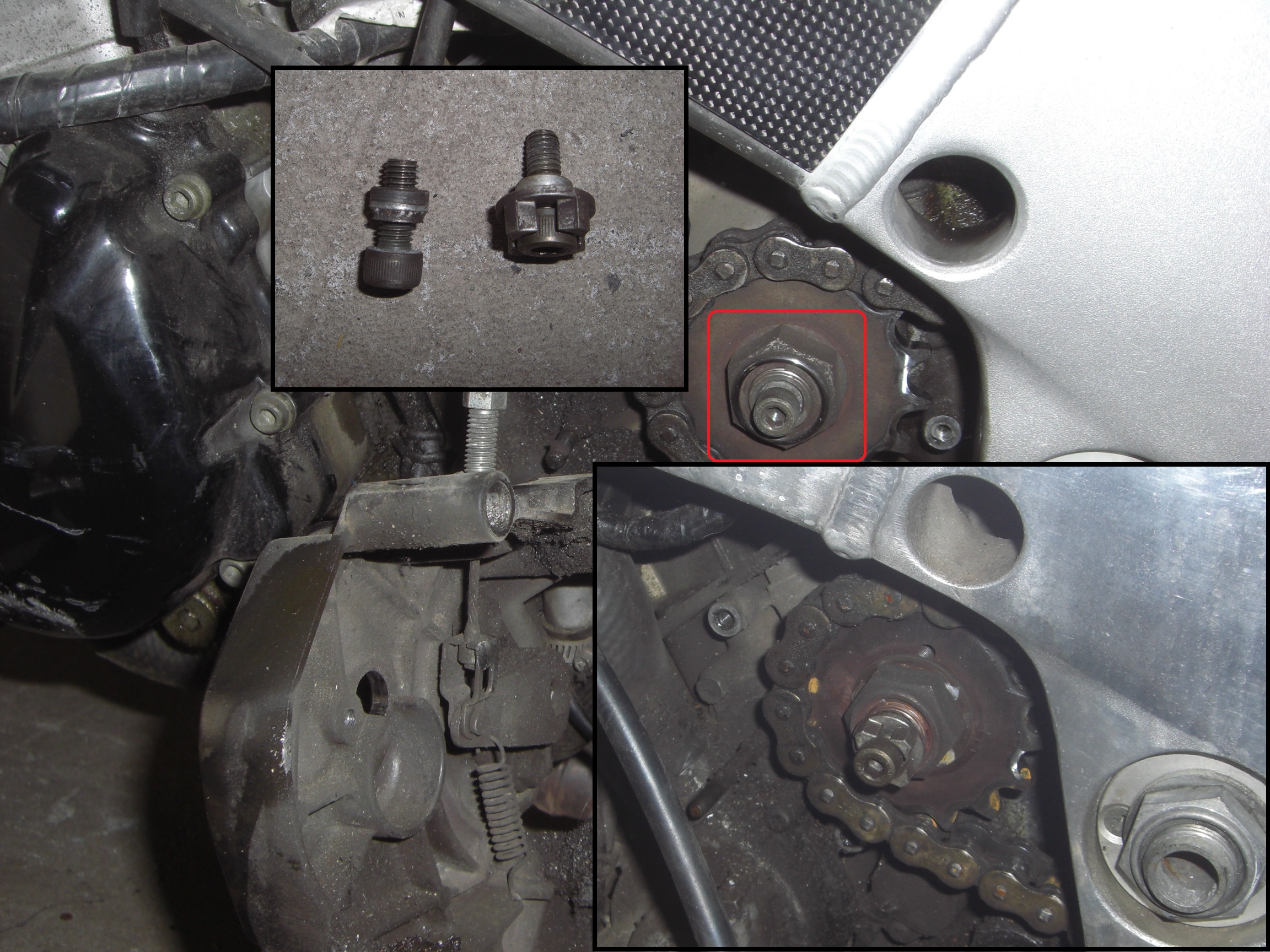

Ich hatte so ein ähnliches Problem bei meiner Srad. Tacho o.F. Drehzahl nicht richtig und Kilometer ebenfalls nicht. Kurz hinter dem Stecker waren die Kabel auch durch und das Problem wegen keine Kilometer sowie Km/h lag daran das der Geber (nicht Sensor) am Ritzel weg gebrochen war, kA was mein Vorgänger geschaft hat. Easy zu prüfen; baust den Sensor aus und guckst rein oder machst grad den Deckel ab wo das vordere Ritzel drunter ist. Vergleich.jpg
Ansonsten Kabel durchmessen ob ein Durchgang von unten nach dem Sensor ist bis hoch an den Tachor. Falls alles i.O. ist Sensor wahr durch, kannste prüfen mit nem Osziloskop ansonste letzte Möglichkeit Tacho.
