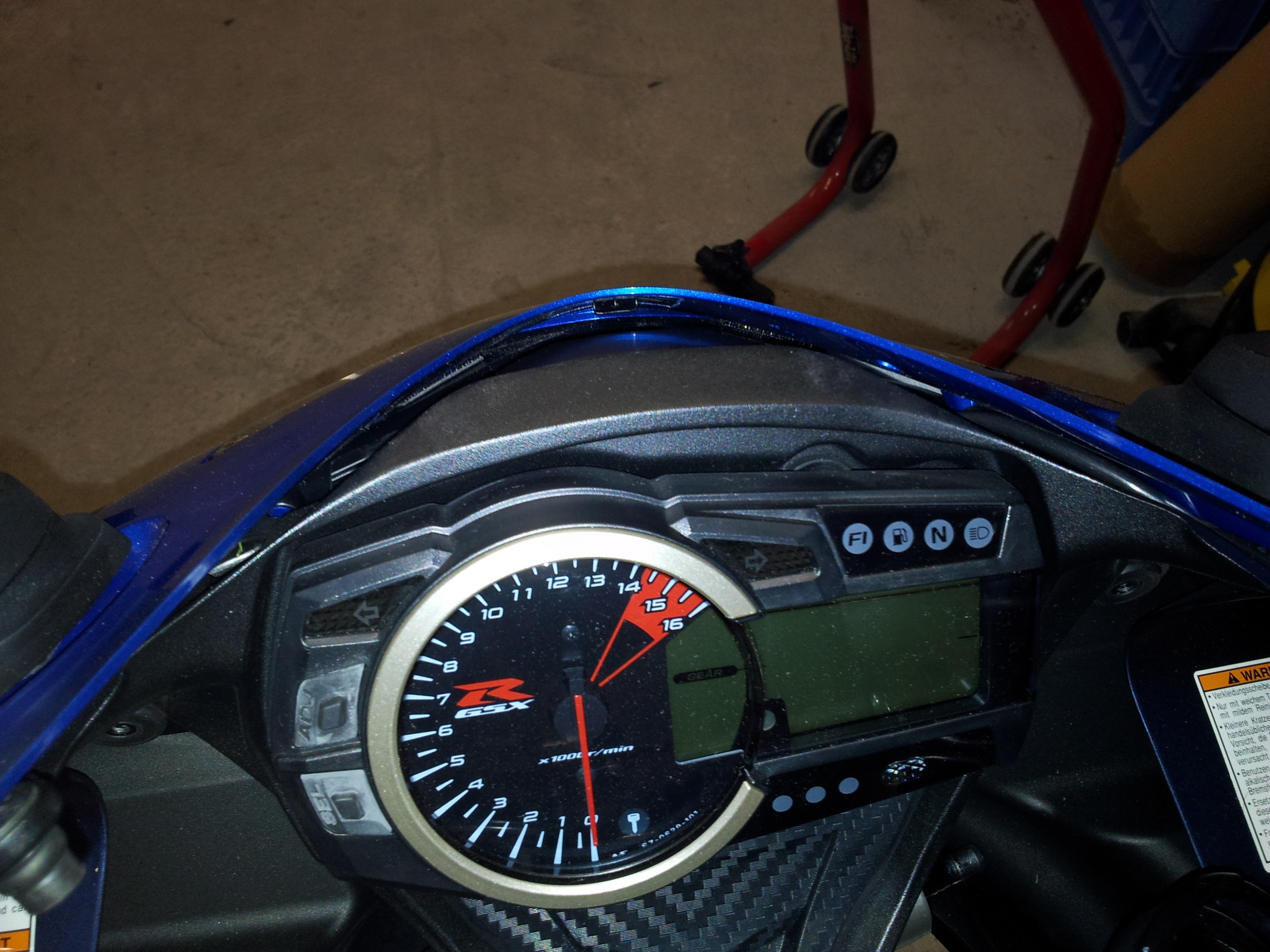

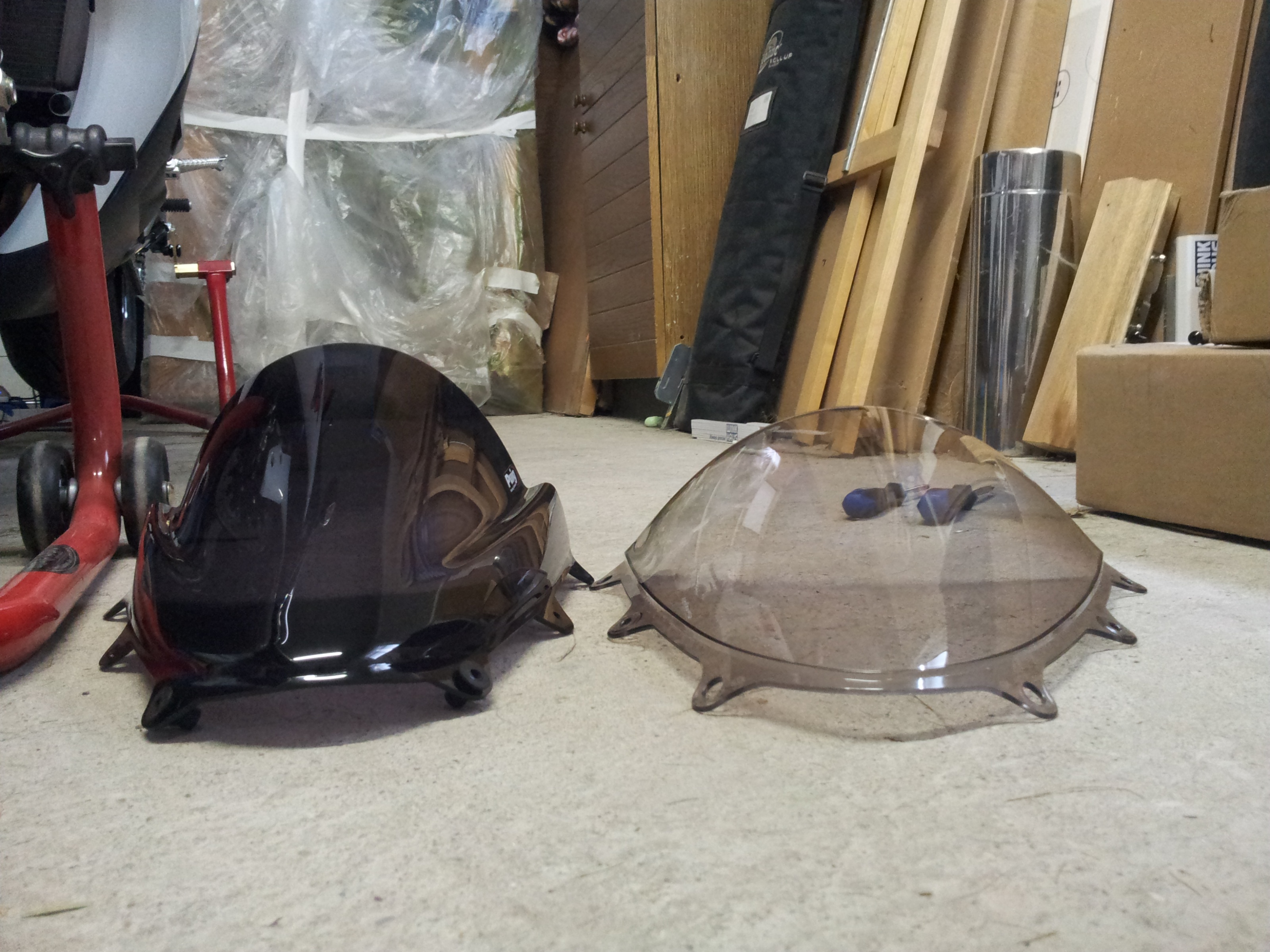

Hey, frage zum verbau einer Puig bzw. generell einer anderen Scheibe. Welche Schrauben müssen alle gelöst werden? Ich hab überhaupt keine Ahnung ... hatte mal bei den Youtube Videos geschaut und da lösen sie bei anderen Gsx-r Modellen lediglich die Schrauben an denen die Spiegel hängen. Reicht das echt aus? Weil es so wirkt als müsse ich die ganze Tachoeinheit demontieren. Bevor ich jetzt was demontiere dachte ich, dass ich lieber mal frage :x ... Bei der 750er K9 wars noch sau easy aber hier komm ich nicht klar <.<

nene also verschraubt ist sie genauso nur bekomme ich die scheibe nicht richtig rein weil diese gumminoppen mit den gewindehuelsen nicht an der tachoeinheit vorbeikommen ... :(

Also bei mir habe ich die Tachoeinheit auch abgemacht, ist nur eine Schraube dann kannst den rausziehen.
Gast6303
die dicke unterhalb von der einheit . dann ist der tacho in einen gummi in der rückseite gelagert etwas ziehen und wackeln dann ist der tacho raus .

jap dahinter ist dann aber eine blende und die muss beiseite xd
da das teil hinterm tacho muss weg

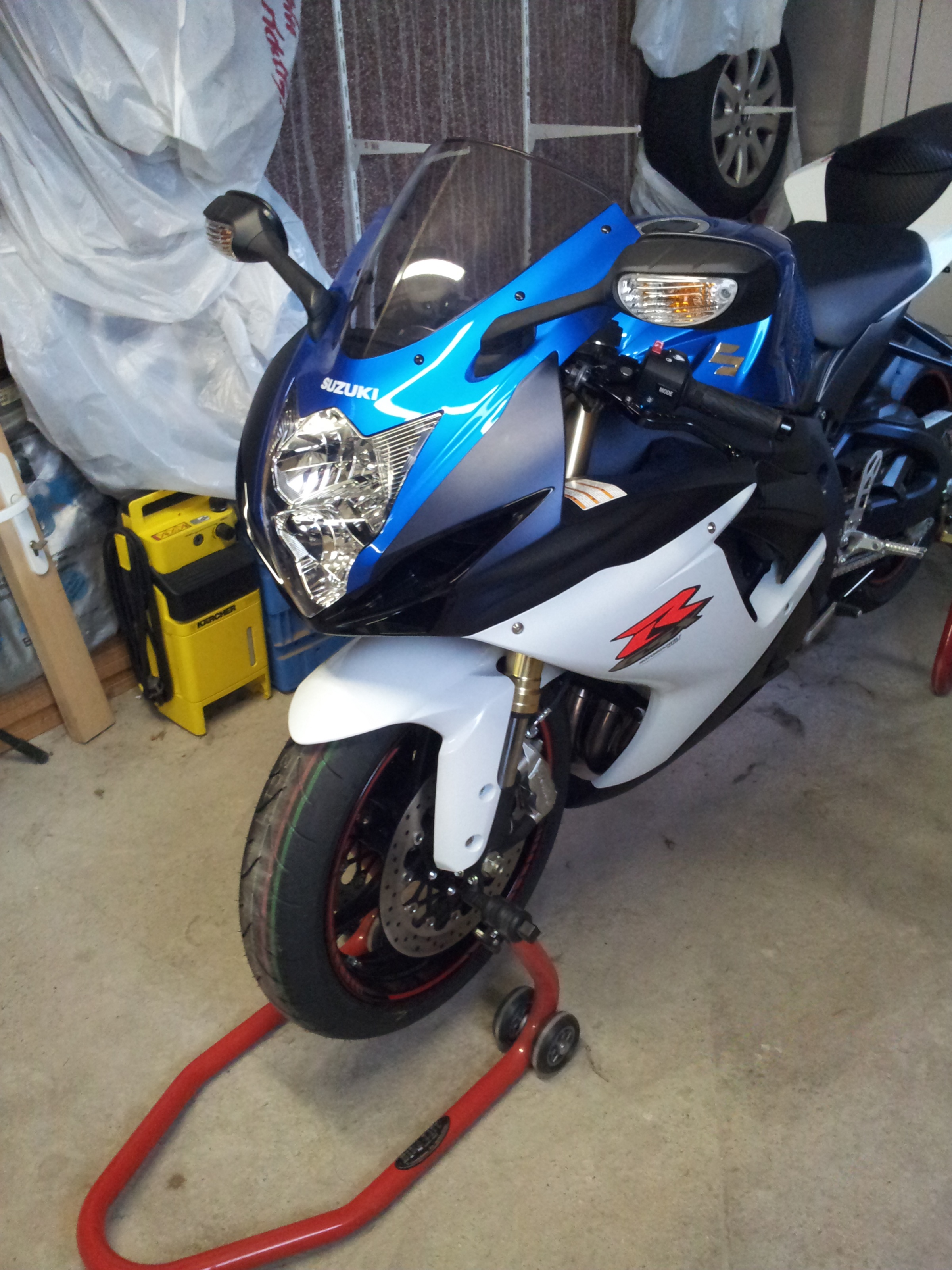

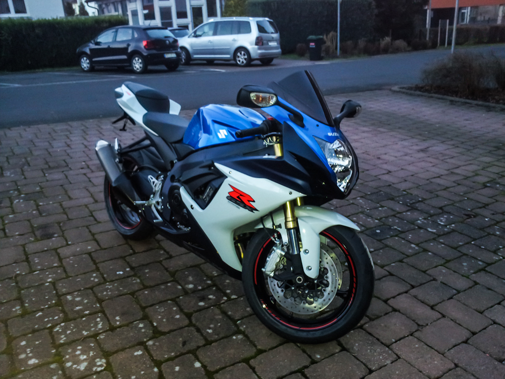

Hey Flaime, könntest du ein vorher/nachher Foto reinstellen?
Dafür wäre ich dir sehr dankbar, ich überlege ob ich mir die Puig mal hole.
Schniepelflitzer
Schniepelflitzer
11.05.2012
540
GSXR 750
Super! Danke Schön!
Hehe Keule, die sieht schick aus und ist bestimmt sehr angenehm beim Fahren... :D
