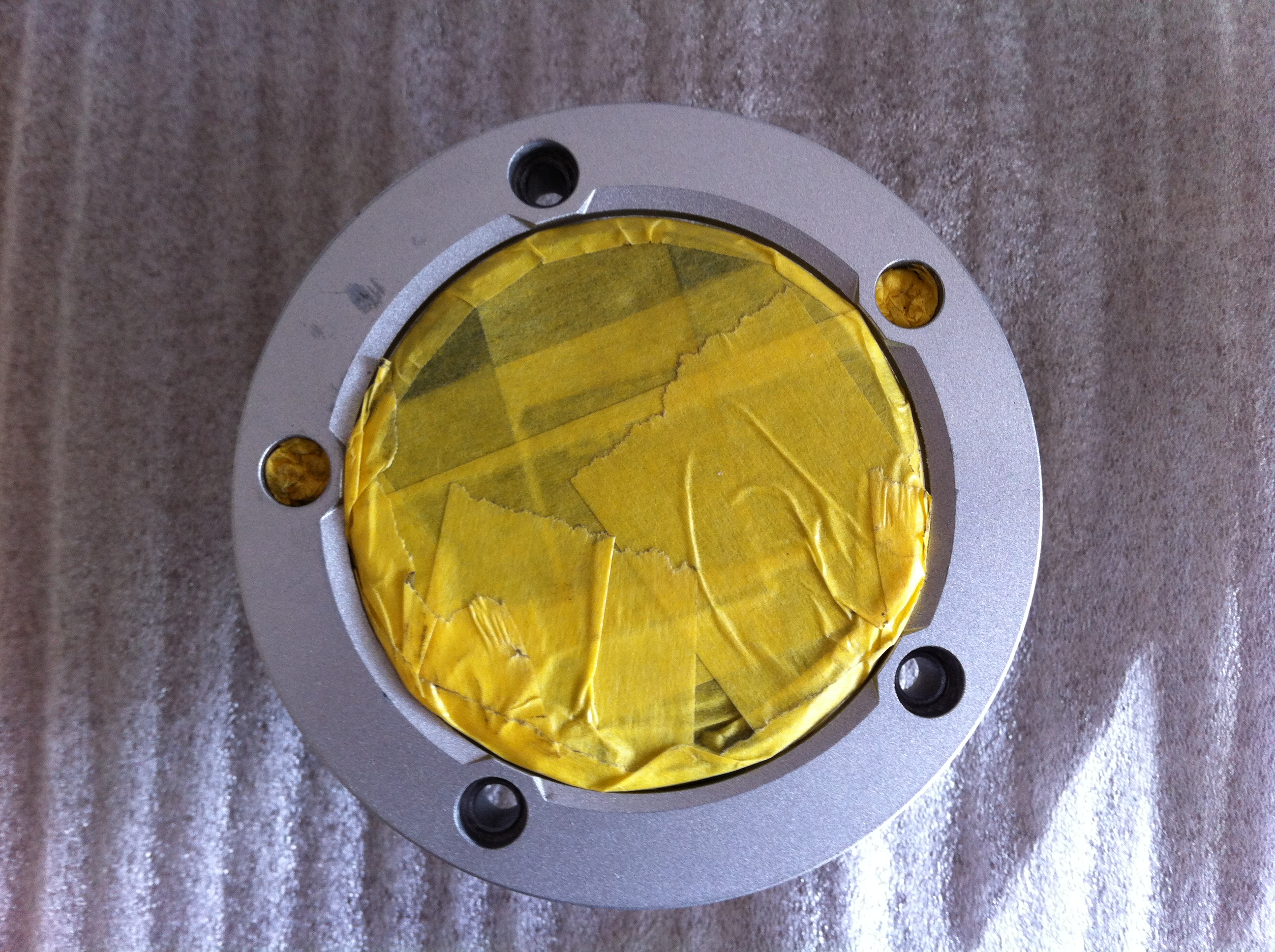

ich wollte euch mal meine Erfahrungen zur Firma Ziegler mitteilen.
Also ich wollte meinen Wasserpumpendeckel und meinen Tankdeckelring pulverbeschichten lassen.
Das Telefonat mit Frau Reich war super, ich hatte den Eindruck, dass das ne gute und Zuverlässige Firma ist.
Also habe ich ein päckchen mit den Teilen gemacht, einen Brief dabei gelegt, wie alles Beschichtet werden sollte (Also Frabe, Glanzgrad, einseitig oder beidseitig, usw.........), Geld in einen Umschlag gepackt und losgeschicht.
So weit so gut! Gerade kam das Packet zurück und ich habe es sofort (voller Freude) geöffnet.

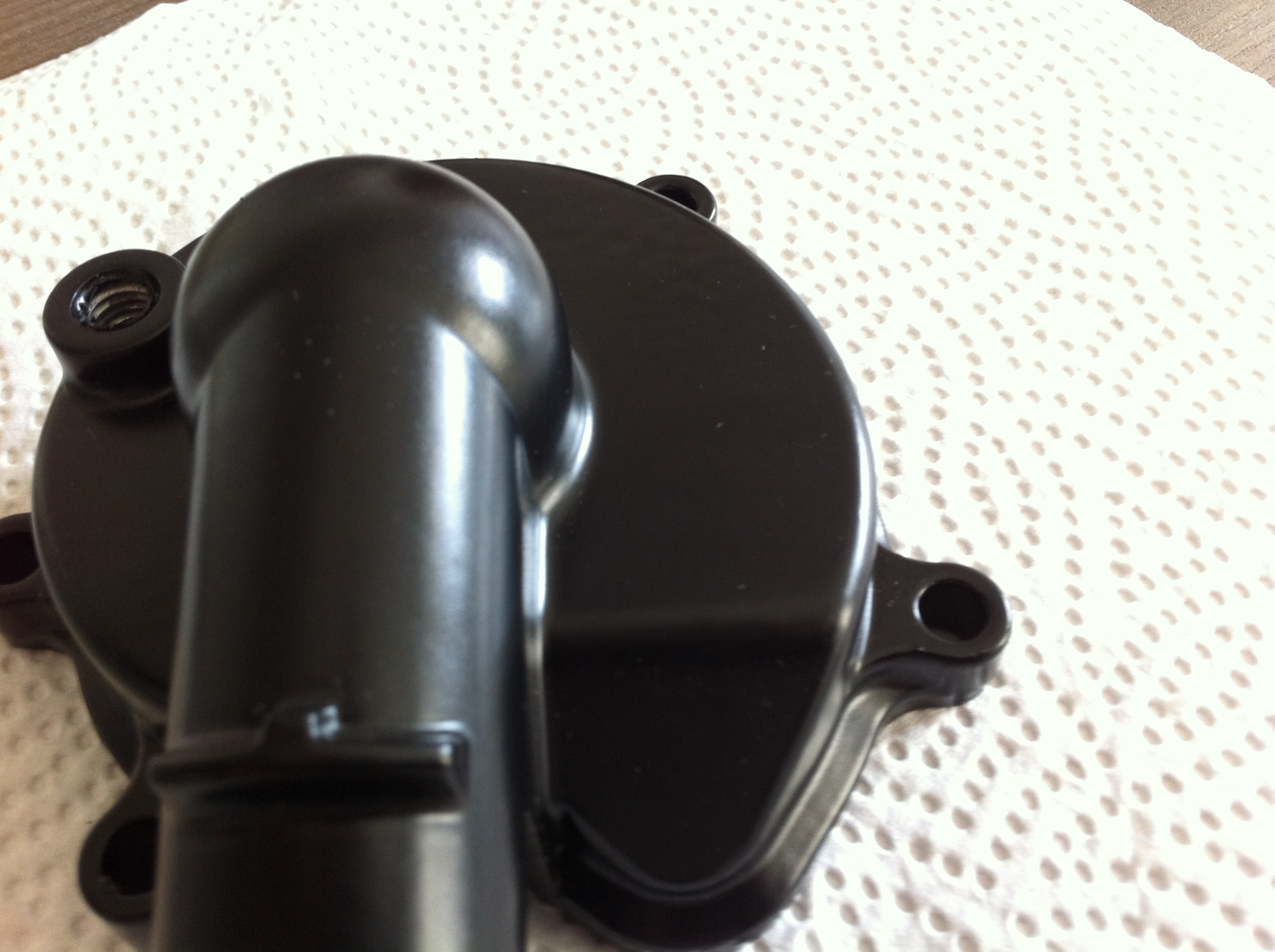

Und dann kam die Enttäuschung :mad: ............ der Wasserpumpendeckel hat eine FETTE Orangenhaut (sieht man auf dem Foto schlecht) und wurde von beiden Seiten gepulvert (ich wollte nur von außen).
Der Tankdeckelring wurde garnicht gepulvert (obwohl man mir sagte, das die das Innenleben demontieren) und dazu wurde der silberne Ring noch total zerkratzt :mad:
Also ich habe sowas von den Kaffee auf!!!!!

Oh man das ist echt ne miese Nummer ...
Auf den Fotos ist es tatsächlich schwer zu sehen, aber die "Orangenhaut" lässt sich bei genaueren hingicken erkennen.
Der Brüller ist auch, dass der Tankdeckelring, obwohl du ihn mitgesehndet hast einfach unbearbeitet zurück kommt. Was genau
haben die sich dabei nur gedacht.

Ich denke die haben den Splint auch nicht rausbekommen, obwohl die mir vorher gesagt haben, das die das können.
Aber die hätte ja mal eben anrufen können, dass die den auch nicht rausbekommen oder sowas. Aber einfach nur so zurück senden ist scheiße!!!!!
er sagte ja selbst, dass es auf dem Foto schwer zu erkennen ist.

Mh ganz bisschen sieht man.
Aber eine richtig glatte Oberfläche bekommt man beim pulvern eh nicht hin. Vor allem bei ebenen Flächen.
Bei Rundungen ists meistens nicht so ausgeprägt.
Das hängt einfach mit der Pulverbeschichtung an sich zusammen.
Man kann es zwar durch andere Aufladungsverfahren, die richtige Schichtdicke und der richtigen Temperatur eingrenzen, aber son bisschen wellige Oberfläche hat man immer. Und auf dem Bild schauts auch nicht wirklich schlimm aus, da habe ich schon viel schlimmeres gesehen, finde nur leider das Bild aufm PC gerade nicht...
Kann natürlich auch sein, dass es jetzt am Bild liegt und es nicht so wie in echt rüberkommt, da müsste man dann nochn anderes Bild sehen.
Aber das sie auch von innen gepulvert haben und das andere Teil gar nicht, das geht natürlich überhaupt nicht.

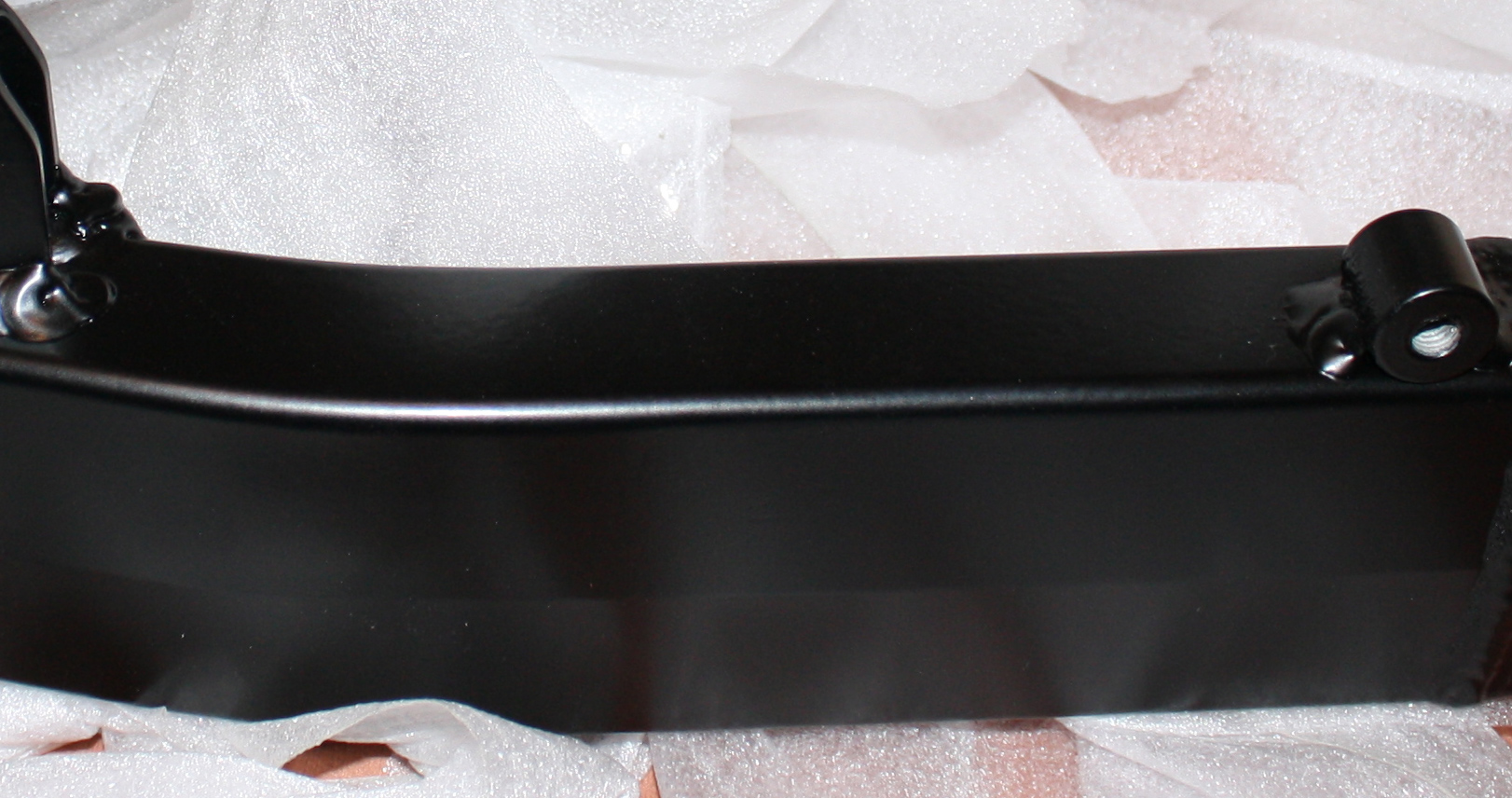

Von sowas wie im Anhang rede ich.
Habe bis jetzt noch nie was pulverbeschichtetes gesehen, wo man das nicht hatte. Wie schon gesagt Orangenhaut wäre übertrieben, aber ne leichte Welligkeit hat man immer in der Oberfläche.
Sieht man doch auch bei den ganzen Gartenmöbeln die alle gepulvert sind, da ist das teilweise noch viel schlimmer als auf dem Bild.
Kommt natürlich auch auf den Pulverlack an welchen Glanzgrad der hat. Bei matten fällt es meiner Meinung nach mehr auf.

Das Bild was du hochgeladen ist meiner Meinung keine Orangenhaut sonder die "übliche" Wellen einer Pulverbeschichtung.
Aber mein Wa-pu-Deckel hat eine richtige Orangenhaut. Meiner Meinung wurde das Pulver zu "kalt" oder nicht lange genug eingebrannt.
Aber naja, im Eingebautem Zustand sieht man es kaum.
Das habe ich ja die ganze Zeit auch gemeint.
Und auf dem Bild ganz oben sahs auch nach nicht mehr aus. Aber anscheinend liegts dann wohl am Bild, dass es darauf nur schlecht zu erkennen ist.
