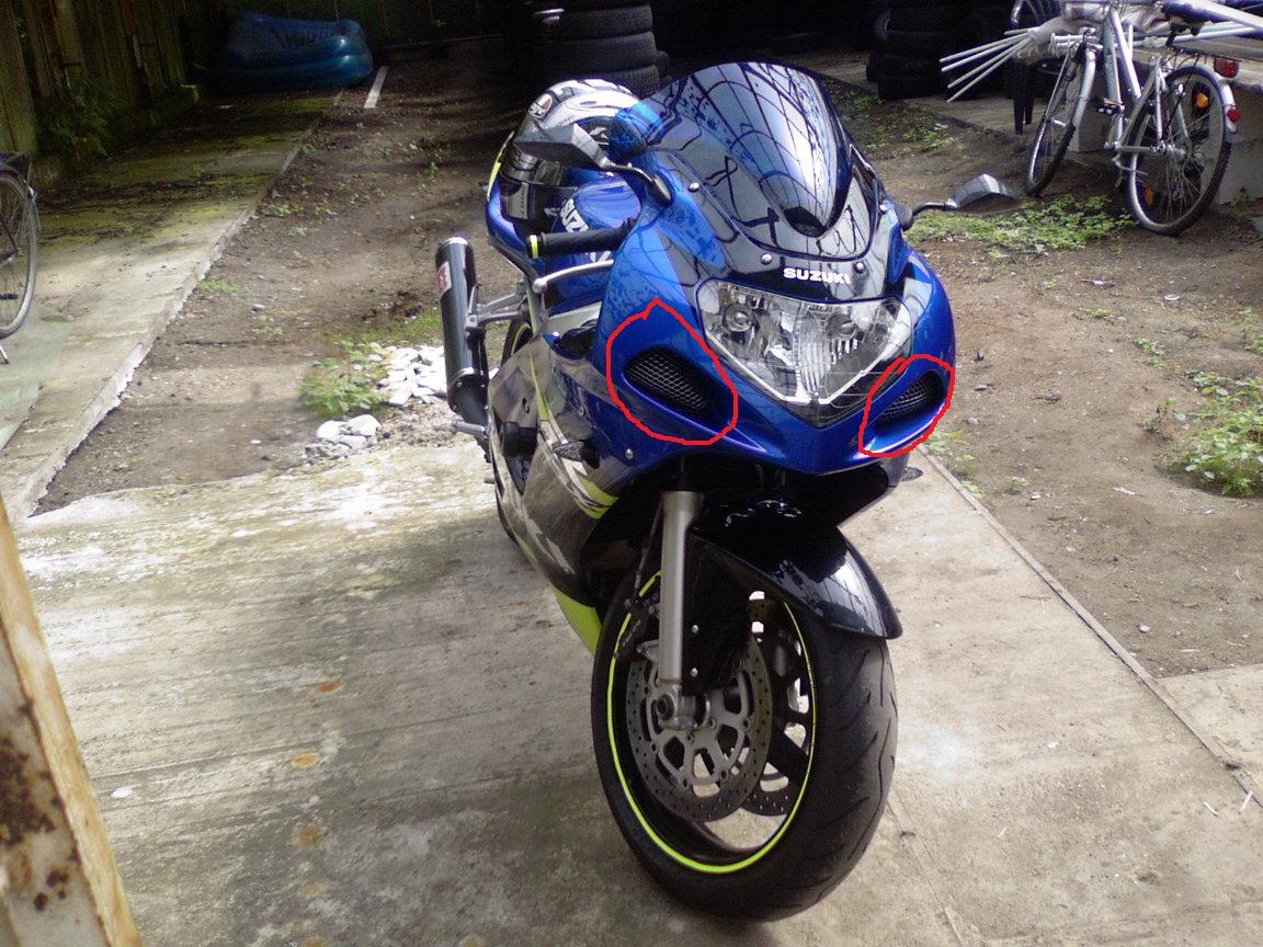

Ich würde gern wissen wie ich mein Gitter vorne ausbauen kann??
Will,dass es mal eine andere Farbe kriegt :)
Geht das oder muss ich einfach den Rest des Bikes abkleben sodass es keine Farbe abkriegt?Ausbauen wäre mir aber irgendwie lieber...

Hab meine gerade ausgebaut bei mir in der Wohnung liegen und schwarz lackiert, muss nur noch wieder eingebaut werden :D
Musst die komplette Frontverkleidung (nennt man Kanzel oder?) abnehmen, dann kannste die RAM-Air Kanäle herausnehmen...die Gitter vor sind nur reingeklemmt.
Kann dir leider keine detailierte Anleitung dazu geben, habs selber das 1. Mal gemacht und einfach drauf los gebastelt...war aber nicht schwer.

Kanzel weg,wie oben beschrieben.
Ich weiss nicht wie das bei der K1 ist,aber musst mal schauen,da sind von unten noch clips oder schrauben,dann kann man das rausziehen.

Habs die Ram-Air Kanäle bei meiner K7 auch schon abgehabt aber immer schöhn Vorsichtig (ist ja alles nur Plastik) ist ne richtig schöne friemel arbeit gesewsen :o

bei mir ist ausversehen einmal so ein Gitter beim putzen rausgefallen. Hat aber nicht lange gedauert bis ich es wieder drin hatte. Also abbauen muss man dafür nichts, kann man aber natürlich auch machen.

Bei der K1 gehen die Ram-Air eh schön raus. Bei K5 und aufwärts wirds dann schon ein bisschen aufwändiger (nichts im Vergleich zu nem Zündkerzenwechsel bei ner R6 :sick:).

Für die K1 muss man das auf jeden Fall machen!
Die Frontverkleidung drückt genau auf das Metall. Da kann auch nix rausfallen...
Aber die RAM-Air Kanäle kannste wohl drin lassen...das stimmt. Für den rechten müsste man sonst auch noch ein paar Kabel lösen die ein wenig nervig an der Seitenverkleidung hängen.

Ausbau ging ohne Probleme,Arbeit von 2 Minuten...
