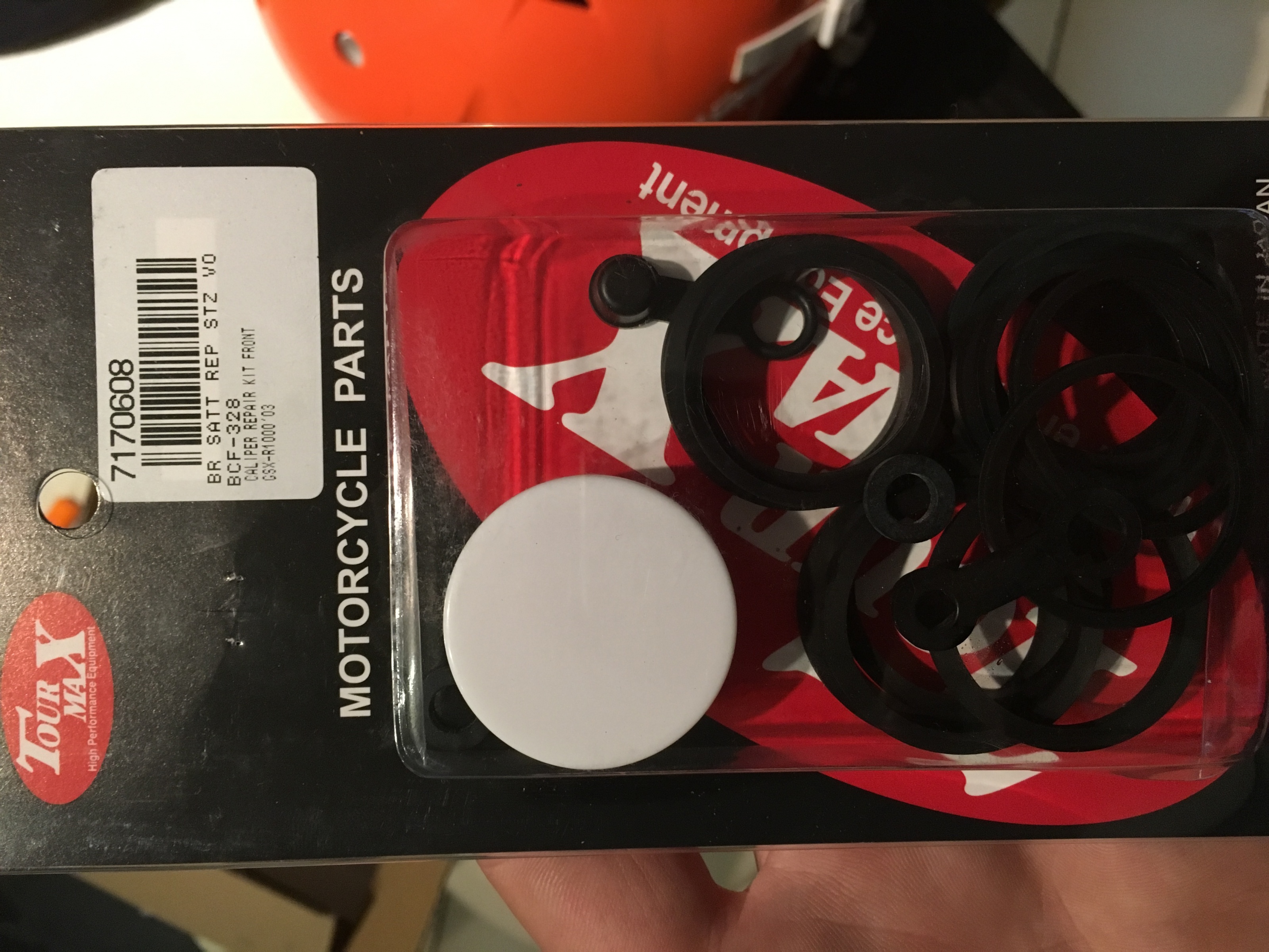

Soo einer meiner Kolben des Bremssattels ist schwergängig gelaufen.
Habe die beiden Sattel komplett in ihre Einzelteilen zerlegt und mir einen Reparatursatz bestellt.
2 der Dichtungen waren leicht eingerissen.

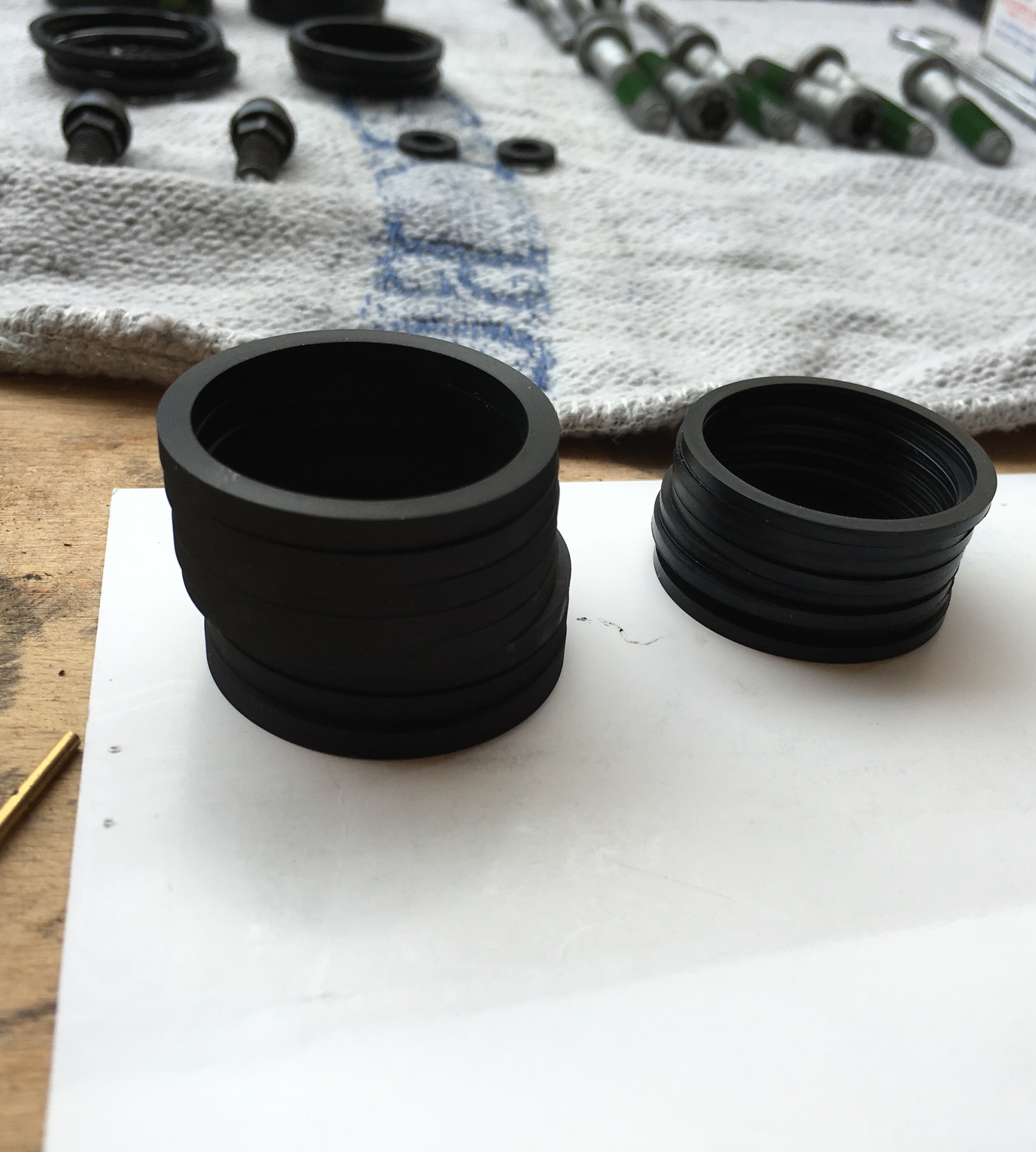

Als ich alles gesäubert habe und der Reparatursatz endlich angekommen ist musste ich feststellen das dieser 8Größe Kolbendichtringe und die dazugehörigen Staubringe beinhaltete. (Meiner aber 2 unterschiedliche Kolbendurchesser besitzt)
Auf Anfrage beim Lieferanten hieß es das dies der normale Satz ist für die K4.
Nun suche ich verzweifelt nach einem Reparatursatz stand jemand auch schon vor diesem Problem?!

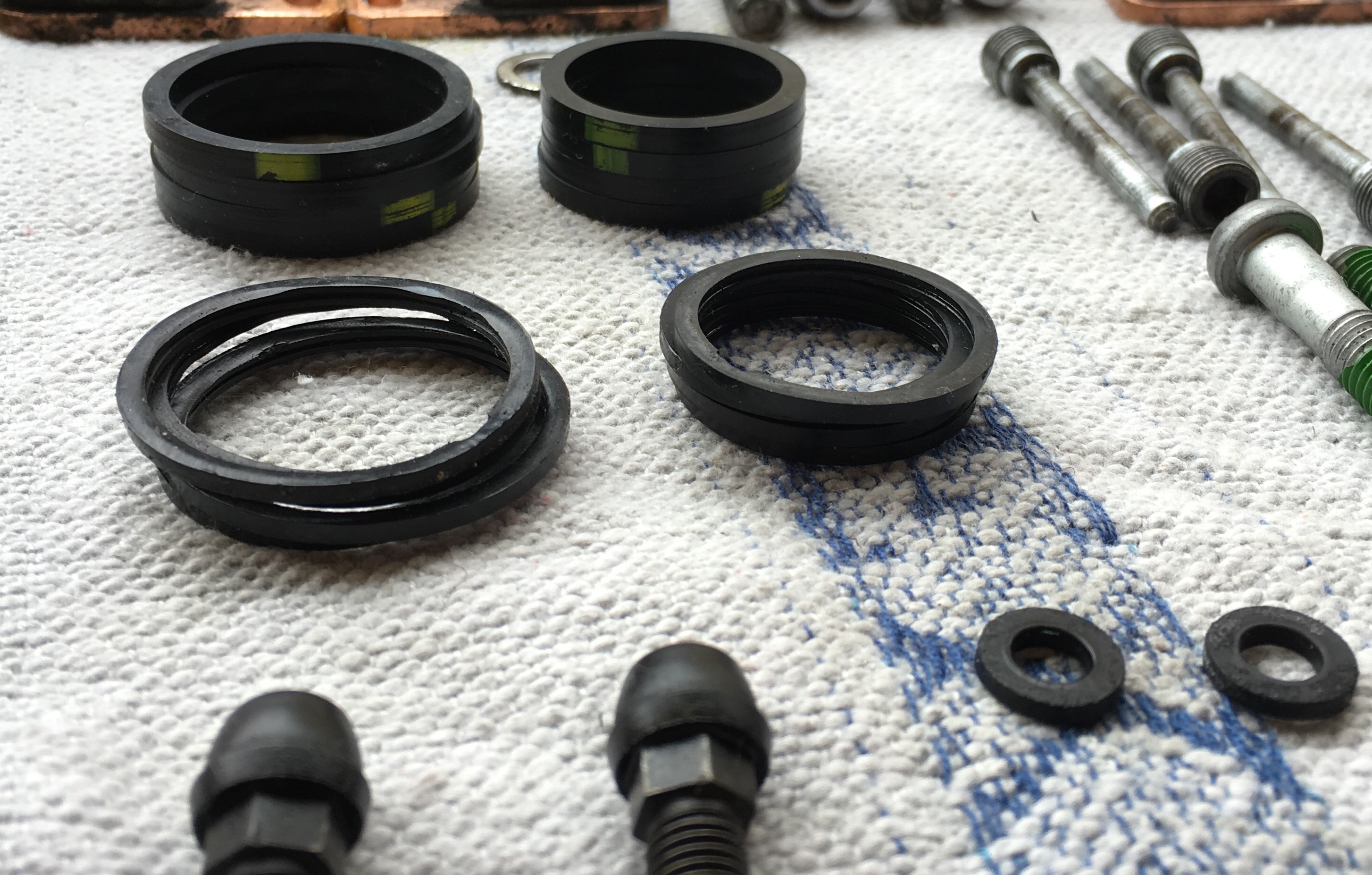

Alte Dichtungen:
Erhaltene Dichtungen:

Auf der Seite war ich au schon um mich schlau zu machen aber selbst auf der Explosionszeichnung wird man nicht arg schlau (sind alle Ringe mit ner 3 markiert) optisch könnten die eventuell schon unterschiedlich "stark" sein .
Über die original-Teilenummer findet man leider auch nur die originalen
Aber wenns nichts weiter hilft mus ich mein glück beim Susii Händler versuchen
Laut Internet liegt da der Preis bei 110€ für die 16 Dichtringe + Das Schmiermittel für die Kolben ~13€

Schmiermittel für die Kolbenringe ist Bremsenpaste. Gibts auch von ATE.
Der Satz Dichtungen für deine K3/K4 für 50€. Is doch voll billig für original. Würde ich sofort ordern.

So habe ich nun auch gemacht, und heute alles wieder zusammengebaut.
Aber als voll billig würde ich den nicht bezeichnen immerhin reden wird hier von "Dichtringen" die bekommt man normalerweise überall hinterhergeworfen für ein Nasen Wasser.
Hat auf jeden fall mit dem Originalsatz wunderbar funktioniert und die Bremsenpaste hab ich vom EKZ (Ähnlich ATU) gekauft.
Leider hat dies mein ursprüngliches Problem nicht gelöst.
